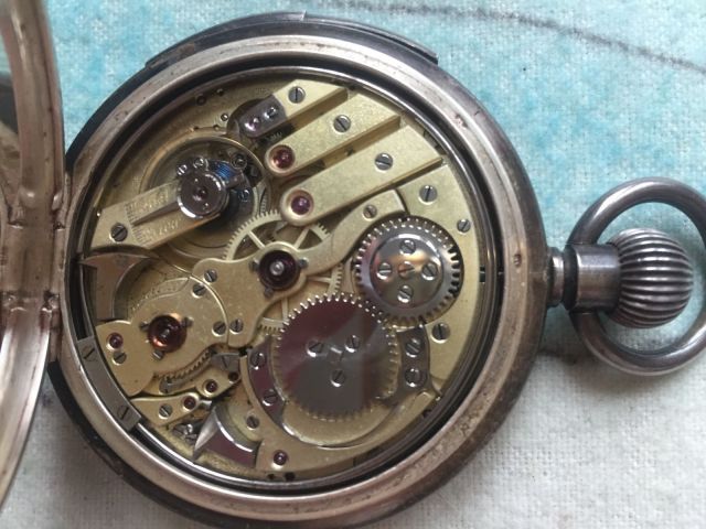

cardinal 40 11 фев 2026, 15:45:15 Добрый вечер,друзья! Недавно приобрёл часы,на цифере нет никаких надписей,на механизме тоже,только на крышках вот такое изображение. Помогите определить,чьё это изделие? Цитата Поделиться сообщением Ссылка на сообщение Поделиться на другие сайты
Семейкин Илья 994 11 фев 2026, 15:50:48 Микролиск 1 Цитата Поделиться сообщением Ссылка на сообщение Поделиться на другие сайты
cardinal 40 11 фев 2026, 16:22:47 31 минуту назад, Семейкин Илья сказал: Микролиск БЛАГОДАРЮ!!! Цитата Поделиться сообщением Ссылка на сообщение Поделиться на другие сайты
cardinal 40 12 фев 2026, 08:04:26 Я профан в репетирах.Пожалуйста,скажите,как называется этот репетир. Цитата Поделиться сообщением Ссылка на сообщение Поделиться на другие сайты
Семейкин Илья 994 12 фев 2026, 08:59:53 Репетир называется репетир. Не очень понятен вопрос. Судя по уровню механизма возможно минутник Цитата Поделиться сообщением Ссылка на сообщение Поделиться на другие сайты

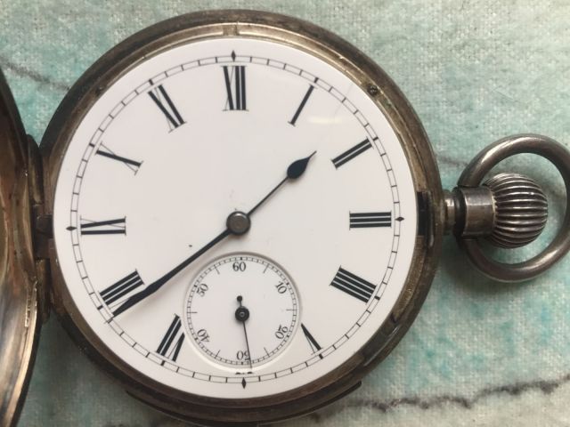

cardinal 40 15 фев 2026, 10:46:39 Друзья,выложил два фото. Цитата Поделиться сообщением Ссылка на сообщение Поделиться на другие сайты
a23kat 939 17 фев 2026, 07:36:09 Этого периода репетиры в основном четвертные и минутные. Минутные сложнее и реже встречаются. Определить можно только по бою,или сняв циферблат - по улитке. .. Цитата Поделиться сообщением Ссылка на сообщение Поделиться на другие сайты
cardinal 40 17 фев 2026, 13:19:15 5 часов назад, a23kat сказал: Этого периода репетиры в основном четвертные и минутные. Минутные сложнее и реже встречаются. Определить можно только по бою,или сняв циферблат - по улитке. .. Добрый день! Не знаю,как к Вам обратиться. Я вынул механизм,а как снять циферблат не знаю. Не вижу никаких винтов,которые бы держали цифер,аналогично обычным карманникам. Всё тщательно осмотрел,никаких зацепок. Может кто мне подскажет? Цитата Поделиться сообщением Ссылка на сообщение Поделиться на другие сайты
Семейкин Илья 994 17 фев 2026, 14:36:39 Хлопушка скорее, на ободке сидит 1 Цитата Поделиться сообщением Ссылка на сообщение Поделиться на другие сайты

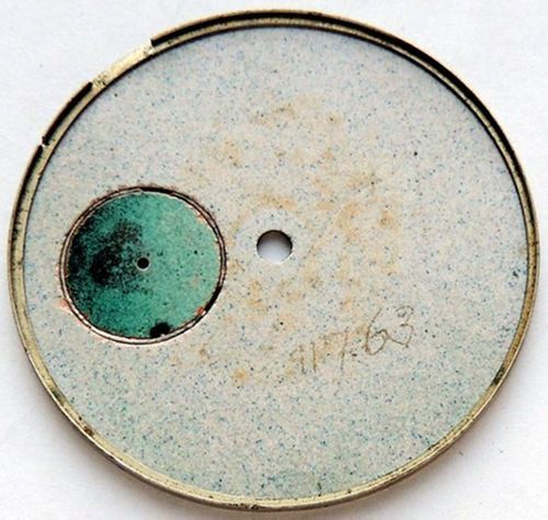

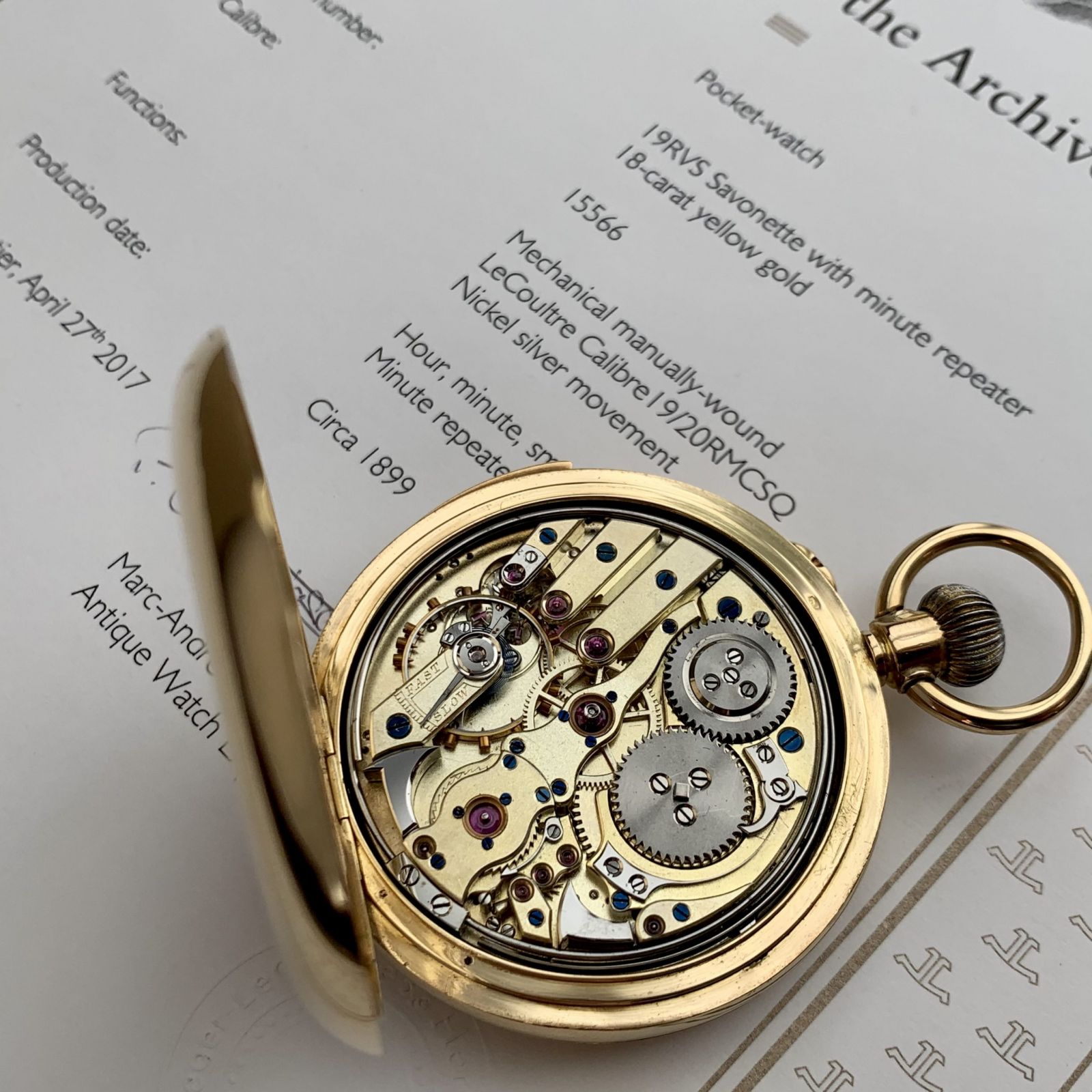

Логманов 165 17 фев 2026, 15:09:54 У Лекультра циферблат типа такого 1 Цитата Поделиться сообщением Ссылка на сообщение Поделиться на другие сайты
cardinal 40 17 фев 2026, 15:34:27 56 минут назад, Семейкин Илья сказал: Хлопушка скорее, на ободке сидит Илья,большое спасибо,понял.! Завтра сниму,сделаю фото "улитки". Цитата Поделиться сообщением Ссылка на сообщение Поделиться на другие сайты
cardinal 40 17 фев 2026, 15:36:15 25 минут назад, Логманов сказал: У Лекультра циферблат типа такого Благодарю за фото,всё понятно! Цитата Поделиться сообщением Ссылка на сообщение Поделиться на другие сайты

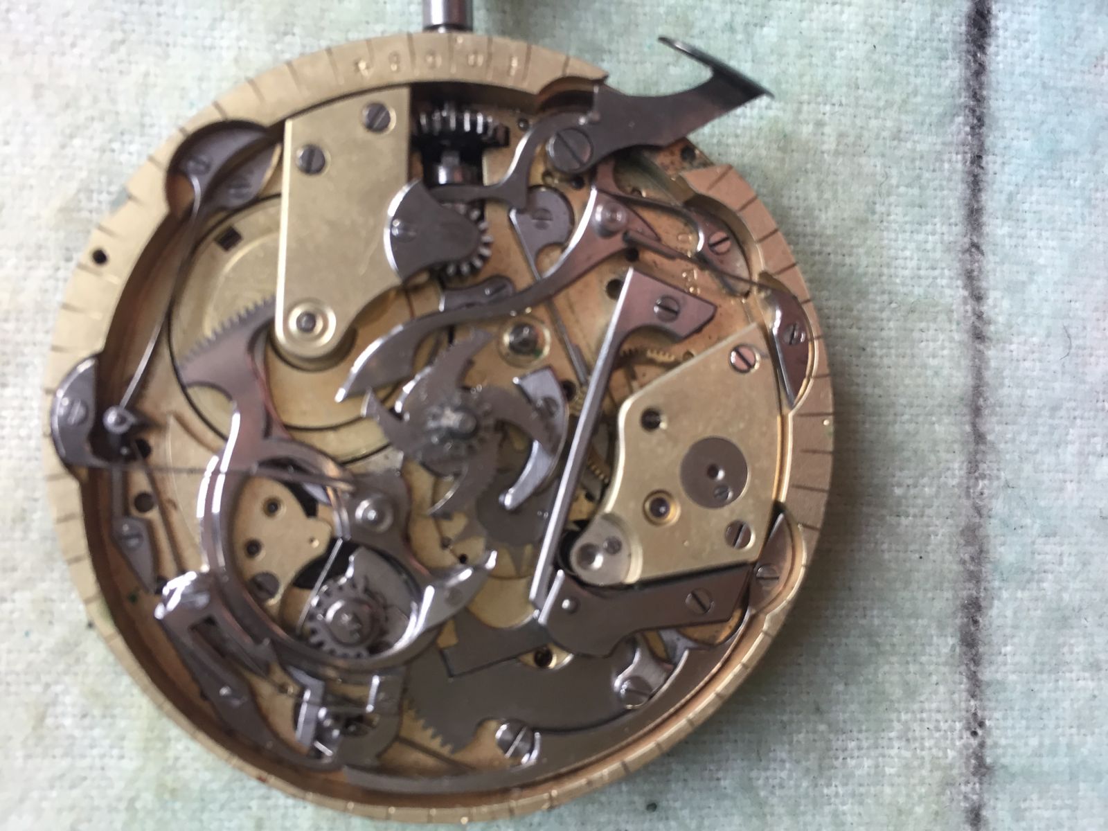

cardinal 40 18 фев 2026, 07:49:58 Доброе утро,друзья! См.фото улитки. Как вы заметили,что отсутствует безель,а без него ,это не часы. Помогите найти, посадочный диаметр 45,7 мм. Цитата Поделиться сообщением Ссылка на сообщение Поделиться на другие сайты
Семейкин Илья 994 18 фев 2026, 08:43:08 Минутник ,но лучше дождаться крупных специалистов. В руках держал подобные, но внутрь не лазил Цитата Поделиться сообщением Ссылка на сообщение Поделиться на другие сайты
cardinal 40 18 фев 2026, 11:40:50 2 часа назад, Семейкин Илья сказал: Минутник ,но лучше дождаться крупных специалистов. В руках держал подобные, но внутрь не лазил Илья,добрый день! В литературе пишут,что после боя часов, происходит ДВОЙНОЙ бой четвертей. Вот как раз ДВОЙНОГО боя не наблюдается,а только одиночный. Не подскажете в чём дело? Цитата Поделиться сообщением Ссылка на сообщение Поделиться на другие сайты
Семейкин Илья 994 18 фев 2026, 12:30:05 Не)), мне б в ракетах разобраться. До минутный репетиров не дорос. Это к Саше Абдуле Цитата Поделиться сообщением Ссылка на сообщение Поделиться на другие сайты
Логманов 165 18 фев 2026, 14:14:48 2 часа назад, cardinal сказал: Илья,добрый день! В литературе пишут,что после боя часов, происходит ДВОЙНОЙ бой четвертей. Вот как раз ДВОЙНОГО боя не наблюдается,а только одиночный. Не подскажете в чём дело? Добрый вечер! Все верно. У такого репетира порядок боя такой, что сначала отбивается число часов (часовой молоточек), затем число четвертей (двойной удар, часового и минутного молоточка) и затем число минут (минутный молоточек). В самом начале каждого часа отбивается только число часов, т.к. не прошло еще время отсчета четвертей и минут. Это время определяется положением соответствующих улиток, четвертной и минутной. Но в Вашем случае, думаю, причина отсутствия двойного боя скорее механическая. Что-то мешает перемещению четвертной гребенки. Цитата Поделиться сообщением Ссылка на сообщение Поделиться на другие сайты

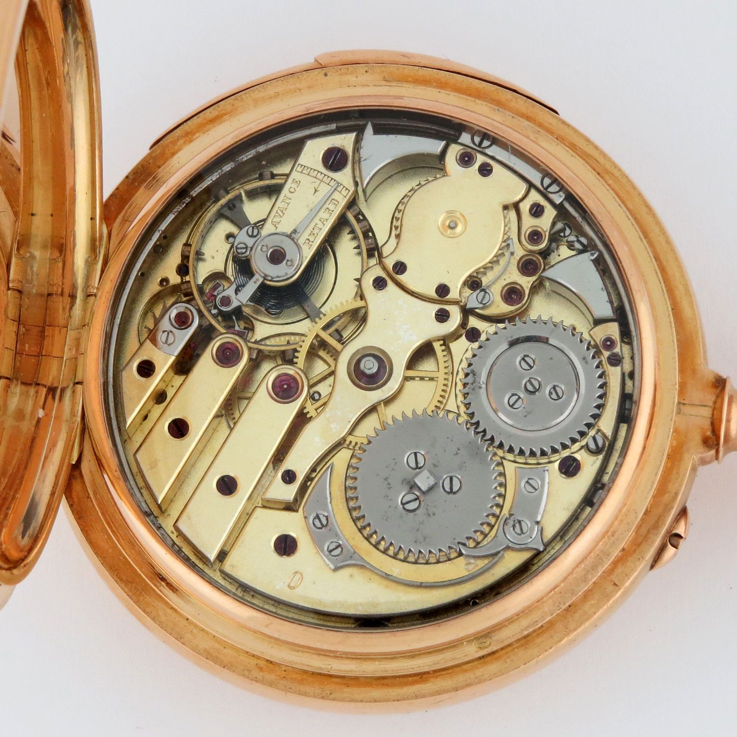

Лев 3 19 фев 2026, 06:24:13 (изменено) Часы изготовлены на эбоше от Лекультра. Точнее производителя можно определить только по корпусу. Подобный механиизм встречается у Jaeger, Swob Freres, Poitevin и самого Лекультра. Так же встречается в исполнении где мосты ангренажа и репетира зеркально отражены относительно моста барабана. Изменено 19 фев 2026, 06:26:01 пользователем Лев 2 Цитата Поделиться сообщением Ссылка на сообщение Поделиться на другие сайты

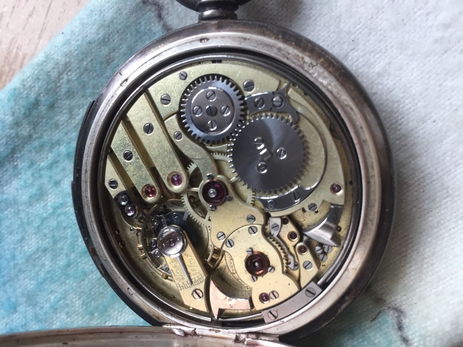

Семейкин Илья 994 19 фев 2026, 06:50:39 22 минуты назад, Лев сказал: Так же встречается в исполнении где мосты ангренажа и репетира зеркально отражены относительно моста барабана. Доброго, можно фото дополнить. Так для общего развития. Или это оно и есть. У меня с начертательной геометрией не очень. Цитата Поделиться сообщением Ссылка на сообщение Поделиться на другие сайты
Лев 3 19 фев 2026, 07:37:38 44 минуты назад, Семейкин Илья сказал: Доброго, можно фото дополнить. Так для общего развития. Или это оно и есть. У меня с начертательной геометрией не очень. Легко, самое интересное, что это один тот же мех, только у одного завод на 9, у другого на 12. 1 Цитата Поделиться сообщением Ссылка на сообщение Поделиться на другие сайты
Семейкин Илья 994 19 фев 2026, 08:12:57 Спасибо, теперь въехал. Цитата Поделиться сообщением Ссылка на сообщение Поделиться на другие сайты
a23kat 939 27 фев 2026, 07:41:21 В швейцарцах, как правило, у закрытых часов заводная головка на 3 часа - как у этих, а в открытых ( без верхней крышки) - на 12. Цитата Поделиться сообщением Ссылка на сообщение Поделиться на другие сайты
