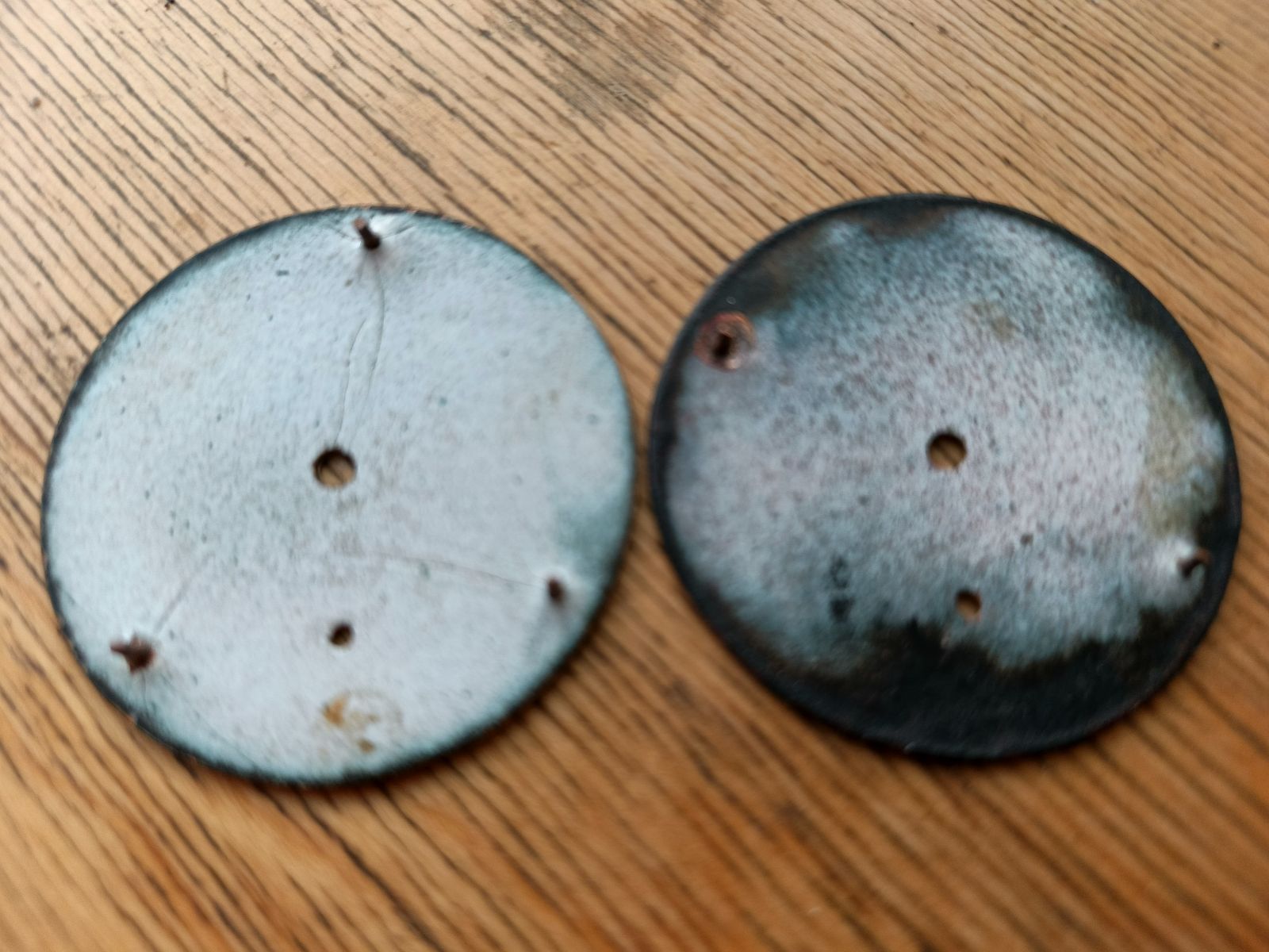

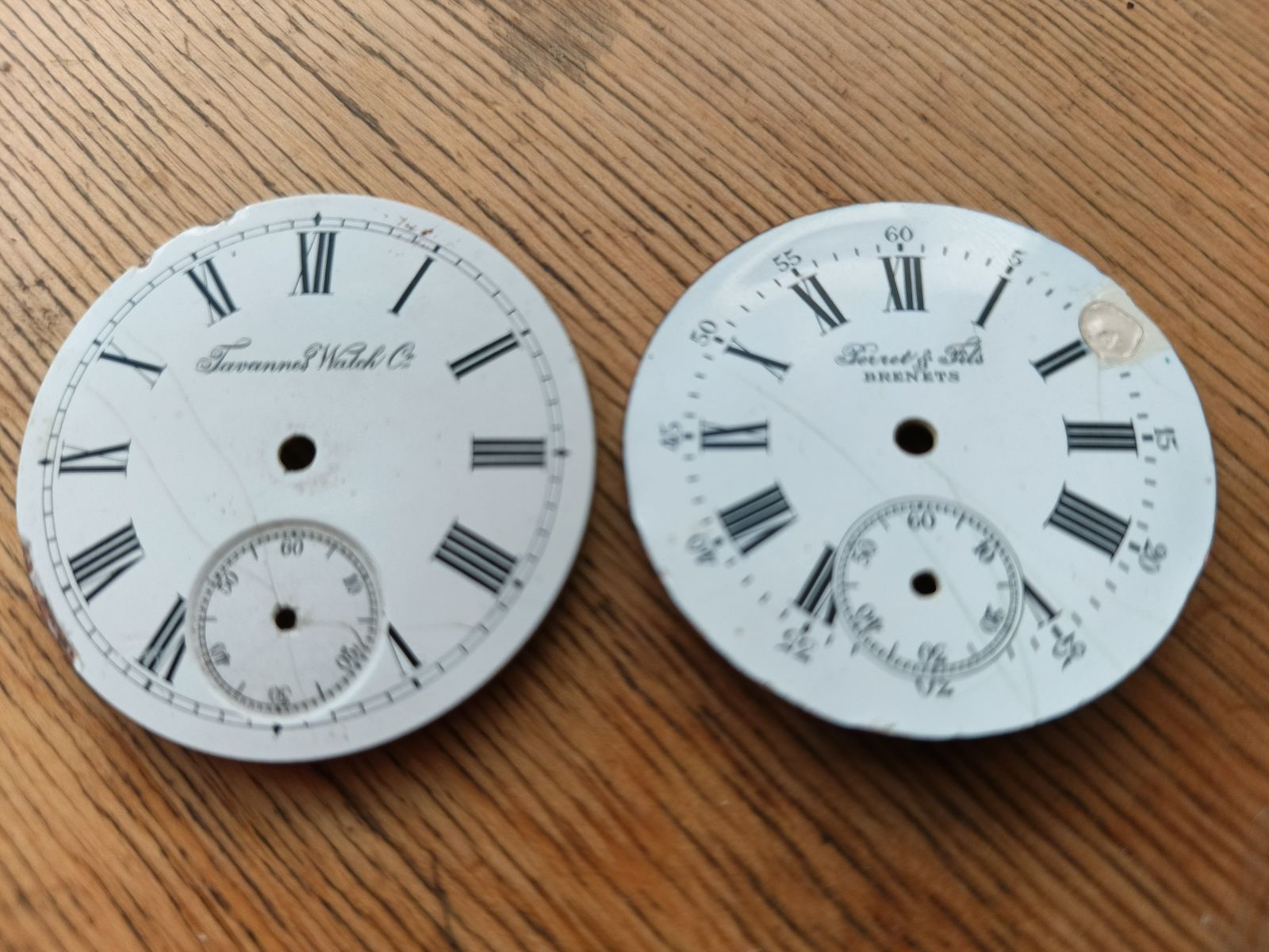

MOSCOW 9 24 мая 2020, 09:01:02 (изменено) Верхние циферблаты новые, были завернуты на бумагу, бумага была намазан толь жиром, и трудно понять окраску, нижние точно эмаль. Потом много зарубежных карманных часов, какие то ходят, а какие то подписаны проблемы часов. Изменено 24 мая 2020, 09:04:31 пользователем MOSCOW 1 Цитата Поделиться сообщением Ссылка на сообщение Поделиться на другие сайты
dagomys 274 26 мая 2020, 09:13:55 Циферы не эмалевые похоже 1 Цитата Поделиться сообщением Ссылка на сообщение Поделиться на другие сайты
Абдулло 1 701 26 мая 2020, 09:38:34 Обычные циферы,но состояние нормальное.Пропал Хамза,калькулятор починяет!)) Цитата Поделиться сообщением Ссылка на сообщение Поделиться на другие сайты
semasema 2 395 26 мая 2020, 12:32:19 Темный нижний, сколы похожи на эмаль, но скорее краска 1 Цитата Поделиться сообщением Ссылка на сообщение Поделиться на другие сайты
aag555 1 381 28 мая 2020, 14:43:52 Илья, тут эмаль только на карманных столетних часах Хамза,молодец, что забрал всю кучу 1 Цитата Поделиться сообщением Ссылка на сообщение Поделиться на другие сайты
MOSCOW 9 10 июн 2020, 19:59:02 (изменено) В 26.05.2020 в 15:32, semasema сказал: Темный нижний, сколы похожи на эмаль, но скорее краска Нижние эмаль, где сколы нанес лак, что бы дальше не крошилась - совет старого мастера! Так же, выяснилось циферблат что выше с права тоже с эмалью, сохранилось от того что его вообще не одевали. Остальные под вопросом, посоветовали пару мастеров в Москве - занимаются ресторацией. Изменено 10 июн 2020, 20:03:10 пользователем MOSCOW Цитата Поделиться сообщением Ссылка на сообщение Поделиться на другие сайты

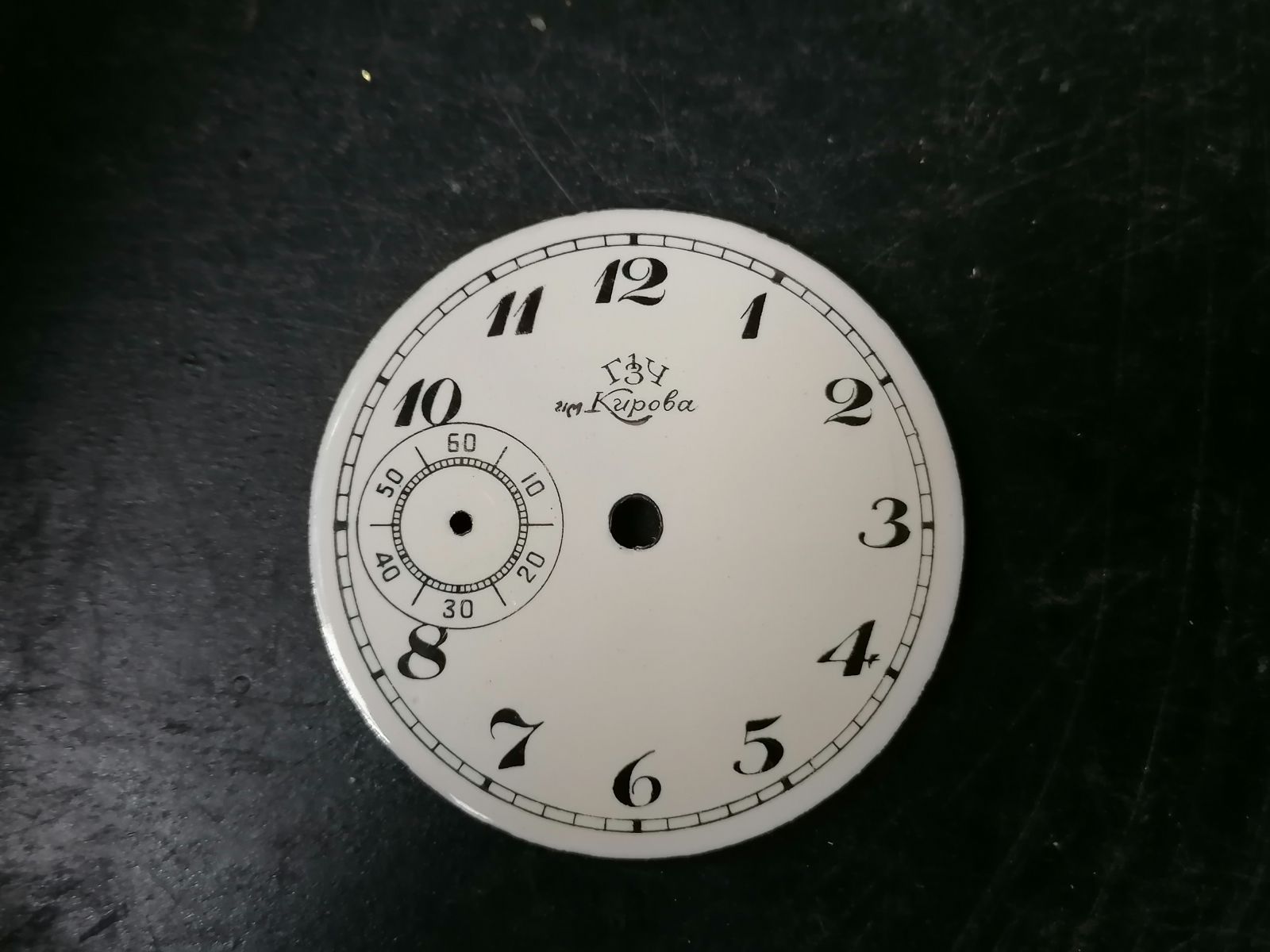

bronco812 1 204 27 июн 2025, 11:12:24 Для статистики... 1 2 Цитата Поделиться сообщением Ссылка на сообщение Поделиться на другие сайты
Абдулло 1 701 27 июн 2025, 11:46:30 Только что, bronco812 сказал: Для статистики... Горячая эмаль??? Цитата Поделиться сообщением Ссылка на сообщение Поделиться на другие сайты
bronco812 1 204 27 июн 2025, 12:21:42 (изменено) В 27.06.2025 в 14:46, Абдулло сказал: Горячая эмаль??? Конечно, а смысл здесь краску показывать? Изменено 2 сен 2025, 13:04:36 пользователем bronco812 Цитата Поделиться сообщением Ссылка на сообщение Поделиться на другие сайты
Абдулло 1 701 27 июн 2025, 12:34:18 Понятно.Эмаль получается начали делать не сразу,а позже,когда начали делать наручку.Какой это год примерно? Да если посмотреть на предыдущие фото,то рисунки разные.Значит и клише были разные.Интересно,сколько типов еще не найдено? Обычно на киряках минутная шкала смотрелась иначе,мне кажется. Цитата Поделиться сообщением Ссылка на сообщение Поделиться на другие сайты

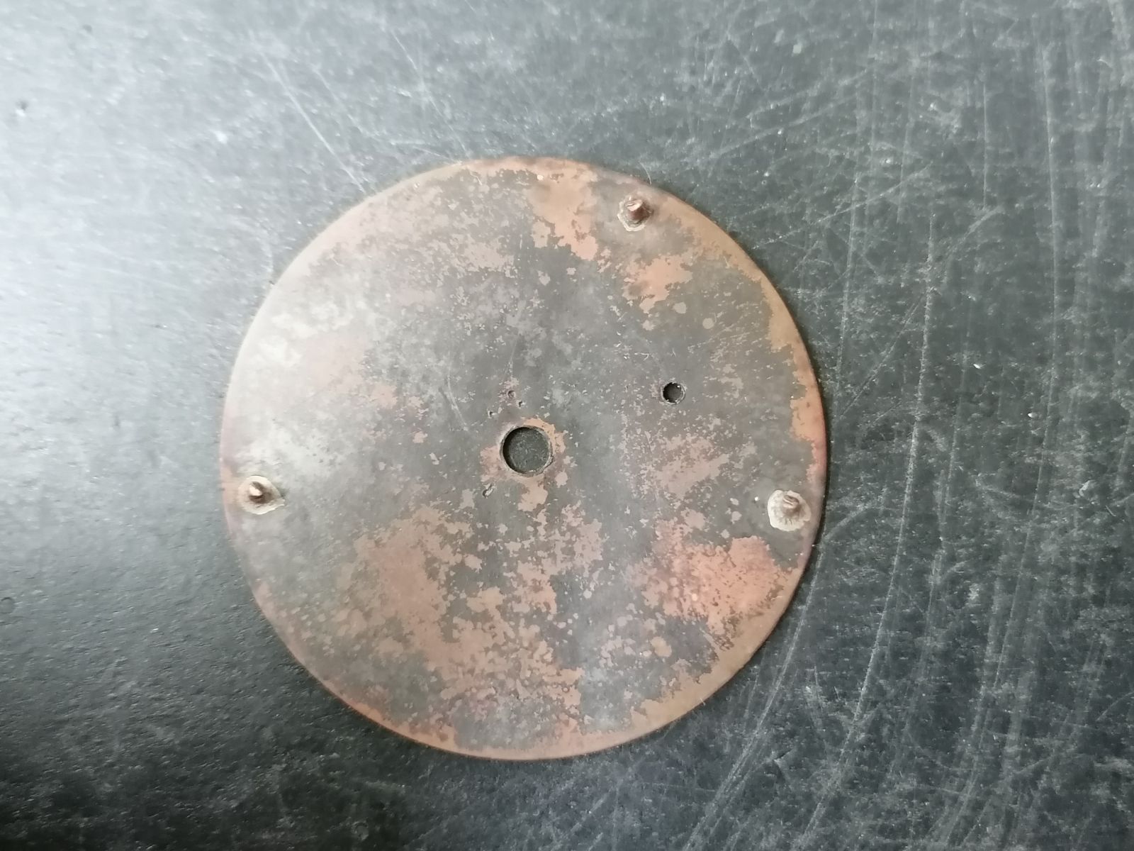

egoregorov 727 27 июн 2025, 13:30:37 чуть почитал про тему эмали. с обратной стороны цифера, д.б. контрэмаль. по технологии изготовления эмалевых циферблатов. причем, работа с таким цифером начинается именно с обратной стороны (с нанесения и запекания контрэмали). посмотрел десяток своих эмалевых циферблатов, везде контрэмаль присутствует. тут, ее нет. может, краска эмалевая? Цитата Поделиться сообщением Ссылка на сообщение Поделиться на другие сайты
bronco812 1 204 27 июн 2025, 14:25:34 (изменено) 1 час назад, Абдулло сказал: Понятно.Эмаль получается начали делать не сразу,а позже,когда начали делать наручку.Какой это год примерно? Да если посмотреть на предыдущие фото,то рисунки разные.Значит и клише были разные.Интересно,сколько типов еще не найдено? Обычно на киряках минутная шкала смотрелась иначе,мне кажется. В теме 4 эмалевых, остальное краска. ( Лайнес, А23кат, Гато, и мое фото ) Сильно не вглядывался, но эти 4 выглядят одинаково. По годам... Раз Кирова, значит не раньше 36го, а точнее, начала 37го. Конкретно этот цифер, если я правильно помню, стоял на 2-7. Про контрэмаль всем давно все известно, но здесь сделано без нее. Как? Уже никто не расскажет. Изменено 27 июн 2025, 14:27:28 пользователем bronco812 3 Цитата Поделиться сообщением Ссылка на сообщение Поделиться на другие сайты
