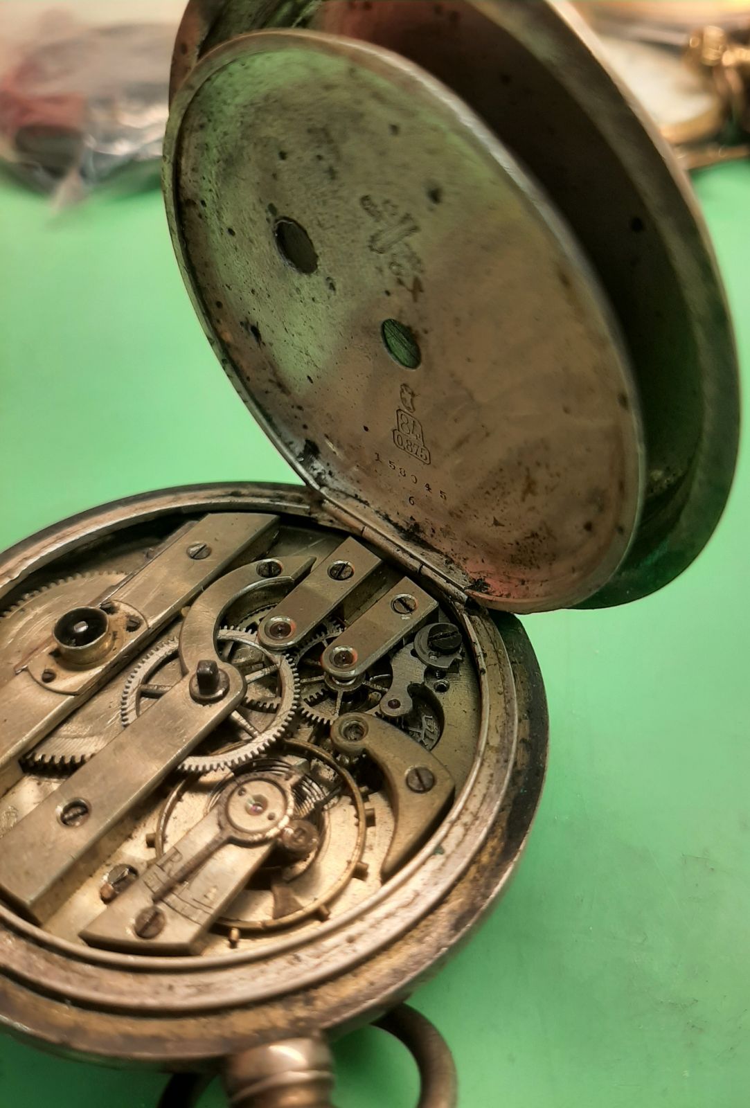

Семейкин Илья 999 29 ноя 2024, 17:16:19 Походу ось сломанную отремонтировали, 1 Цитата Поделиться сообщением Ссылка на сообщение Поделиться на другие сайты
Семейкин Илья 999 29 ноя 2024, 17:17:39 И пендель класс 2 1 Цитата Поделиться сообщением Ссылка на сообщение Поделиться на другие сайты

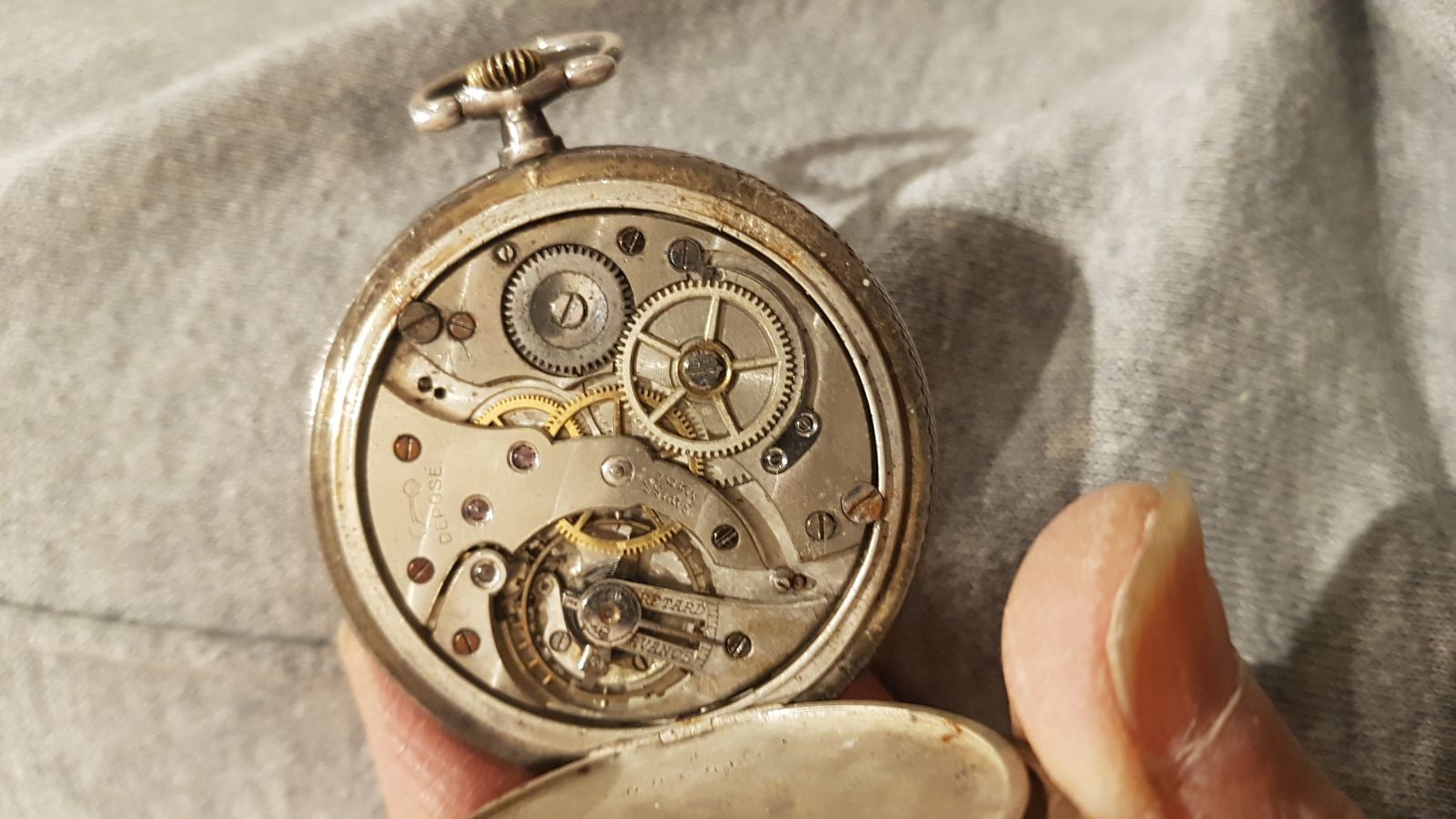

Семейкин Илья 999 21 янв 2025, 17:39:44 Мост анкерного 1 Цитата Поделиться сообщением Ссылка на сообщение Поделиться на другие сайты
granton 747 21 янв 2025, 17:53:30 12 минут назад, Семейкин Илья сказал: Мост анкерного 12 минут назад, Семейкин Илья сказал: Мост анкерного Смекалочкас....работает? Работает! 1 Цитата Поделиться сообщением Ссылка на сообщение Поделиться на другие сайты
Семейкин Илья 999 21 янв 2025, 18:14:23 Не переведутся Кулибины, на Руси. Цитата Поделиться сообщением Ссылка на сообщение Поделиться на другие сайты

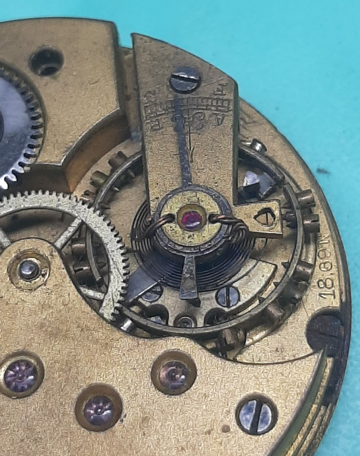

bronco812 1 212 8 окт 2025, 13:16:22 3 минуты назад, Семейкин Илья сказал: Надо ж так Лонж изувечить🤦♂️😢 Цитата Поделиться сообщением Ссылка на сообщение Поделиться на другие сайты
granton 747 8 окт 2025, 15:06:51 (изменено) 1 час назад, bronco812 сказал: Надо ж так Лонж изувечить🤦♂️😢 Тут со мной спорили про наличие инструментов, фурнитуры и запчастей в совке, ну да ну да...будь они у каждого в достатке, такой фигни не было. Тут скорее извращение из-за отсутствия элементарных вещей- плашек, метчиков, набора разнокалиберных винтиков. Изменено 8 окт 2025, 15:07:18 пользователем granton Цитата Поделиться сообщением Ссылка на сообщение Поделиться на другие сайты
Абдулло 1 705 8 окт 2025, 16:22:42 Только что, granton сказал: Тут со мной спорили про наличие инструментов, фурнитуры и запчастей в совке, ну да ну да...будь они у каждого в достатке, такой фигни не было. Тут скорее извращение из-за отсутствия элементарных вещей- плашек, метчиков, набора разнокалиберных винтиков. Да ладно.Тут есть часовщики,которые измеряют калибр портняжным сантиметром.А есть такие которые имея цифровой штангенциркуль,просто прикладывают его к фото барабана и просят подобрать пружину.Илья не часовщик,но и он понимает что профи так не делают.Да пусть забанят меня местные модерасты,пока я не наговорил лишнего!))) Димону привет.А две проволоки в скрутке,это для надежности,старался человек. 1 Цитата Поделиться сообщением Ссылка на сообщение Поделиться на другие сайты
bronco812 1 212 8 окт 2025, 18:00:18 1 час назад, Абдулло сказал: Да ладно.Тут есть часовщики,которые измеряют калибр портняжным сантиметром.А есть такие которые имея цифровой штангенциркуль,просто прикладывают его к фото барабана и просят подобрать пружину.Илья не часовщик,но и он понимает что профи так не делают.Да пусть забанят меня местные модерасты,пока я не наговорил лишнего!))) Димону привет.А две проволоки в скрутке,это для надежности,старался человек. Соглашусь, это исключительно криворукость исполнителя. Цитата Поделиться сообщением Ссылка на сообщение Поделиться на другие сайты
bronco812 1 212 8 окт 2025, 18:01:27 2 часа назад, granton сказал: Тут со мной спорили про наличие инструментов, фурнитуры и запчастей в совке, ну да ну да...будь они у каждого в достатке, такой фигни не было. Тут скорее извращение из-за отсутствия элементарных вещей- плашек, метчиков, набора разнокалиберных винтиков. Откуда такая смелость суждений о том, чего никогда не видел и в силу возраста видеть не мог? Хотя даже здесь есть те, которые это время застали и помнят как было... Цитата Поделиться сообщением Ссылка на сообщение Поделиться на другие сайты
a23kat 940 24 окт 2025, 11:38:37 В реставрацию и не такие перлы приходят. Один чудак в ключевке секундный мост подбирал. По длине подобрал, а по ногам, естественно не совпало. Так он, нет, что бы ноги новые поставить, он старые отрезал, а чтобы мост на винте не крутился, он его с двух сторон спичками подпер. А еще один долго думал, что делать в вылетевшим на анкерном мосту камне. Придумал: на анкерную ось насадил минутник от этих же часов - по диаметру подошло, ну а минутник, понятное дело - деталь лишняя и зачем он нужен - не понятно... У меня друг реставрирует каминные и настенные часы. Принес пружинный барабан. Там умелец мало того, что крышку молотком заклепал, чтобы, значить, не открылась, так он ее еще и оловом пропаял. А тут накладной на скрутках - фигня какая. Цитата Поделиться сообщением Ссылка на сообщение Поделиться на другие сайты

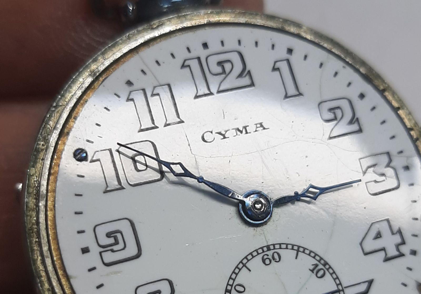

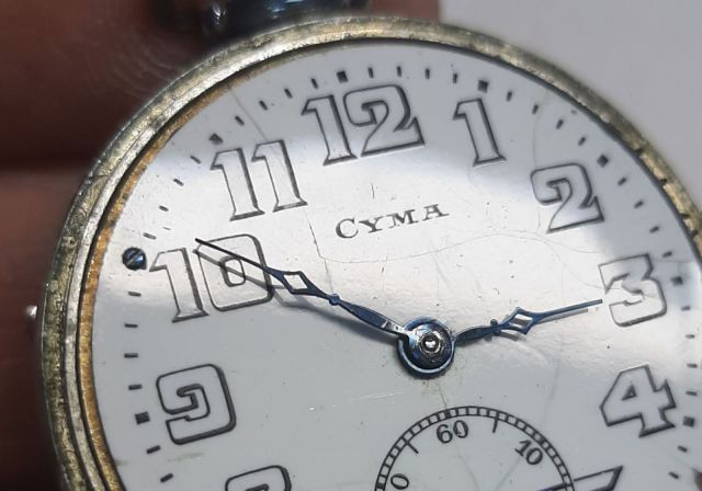

Семейкин Илья 999 12 ноя 2025, 16:17:29 Как аккуратно сделано , даже в цвет стрелок. Шляпка меньше 1мм Цитата Поделиться сообщением Ссылка на сообщение Поделиться на другие сайты
egoregorov 727 12 ноя 2025, 19:43:55 аккуратно, нужно было белой краской винт замазать. Цитата Поделиться сообщением Ссылка на сообщение Поделиться на другие сайты
Евгений123 225 13 ноя 2025, 08:27:05 Крепление неродных или покалеченых циферов винтами было распространено у мастеров, прошедших артель. Тут сделано достаточно аккуратно (в метку). Старались крепить под рант, чтобы не видно было, когда часы в сборе. Цитата Поделиться сообщением Ссылка на сообщение Поделиться на другие сайты

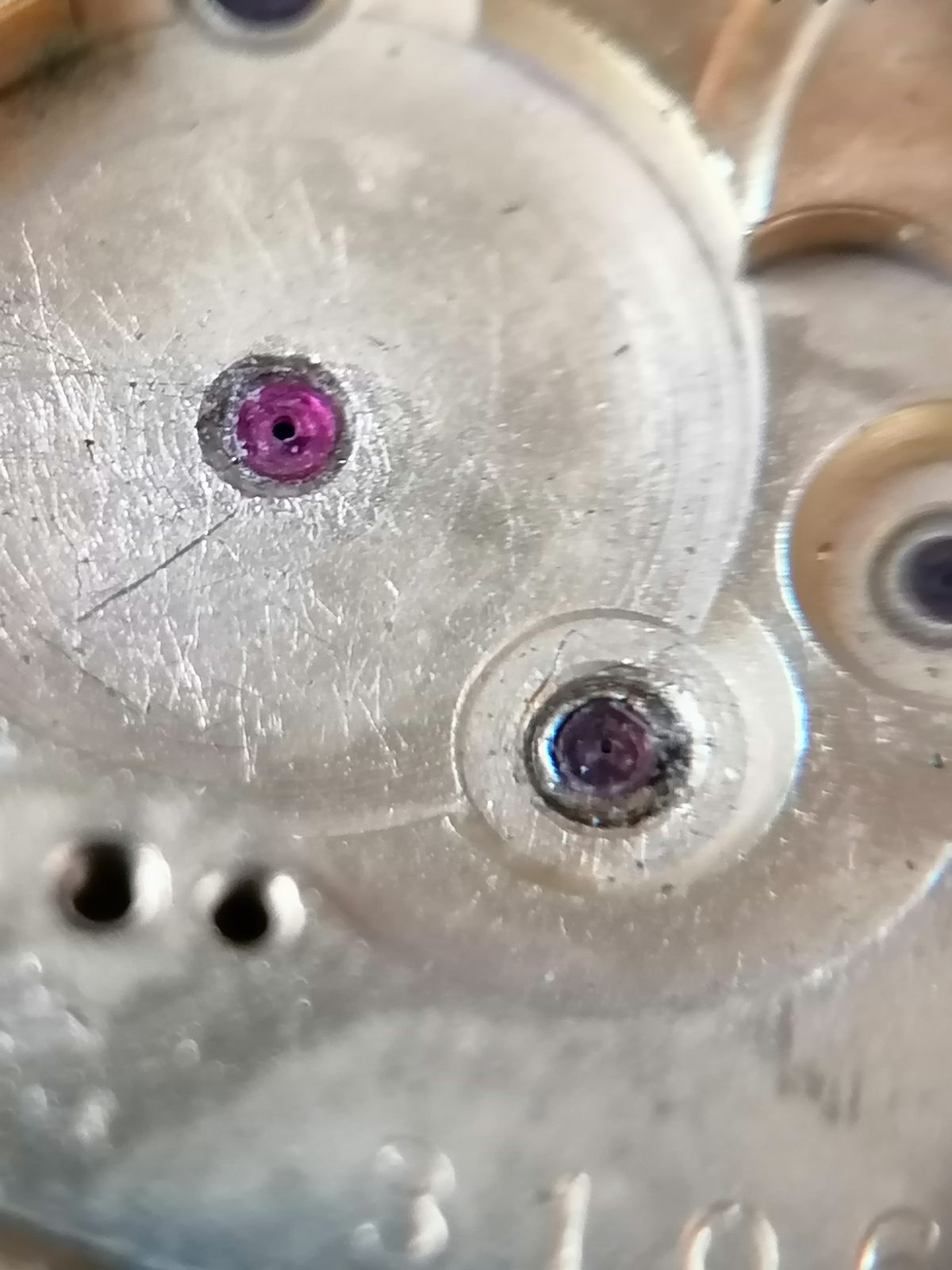

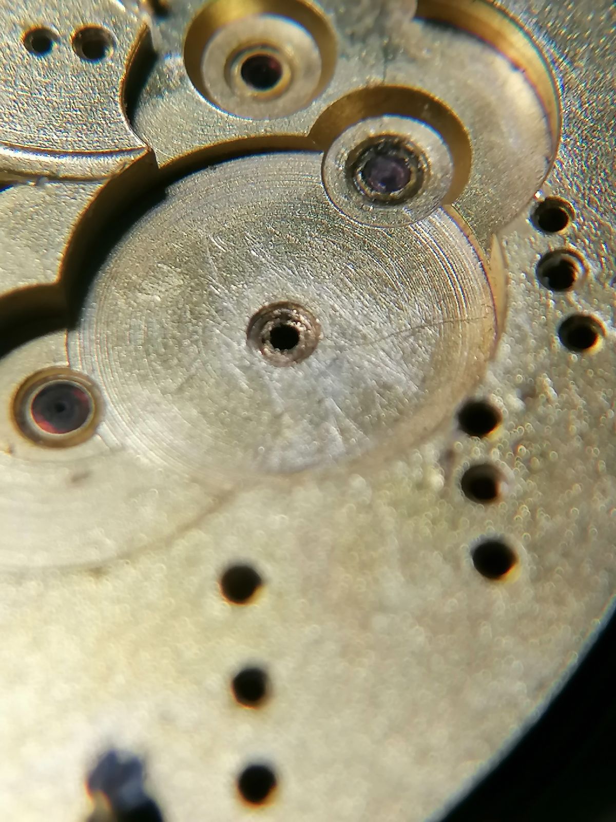

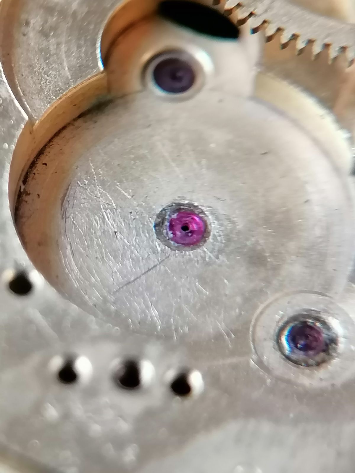

bronco812 1 212 25 ноя 2025, 04:21:15 Эпоксидка наше всё 🤦♂️😢 Вроде и жил он там, этот камень, но таки выпал... Эпоксидку смыл, а от завальцовки там ничего и не осталось... 2 Цитата Поделиться сообщением Ссылка на сообщение Поделиться на другие сайты

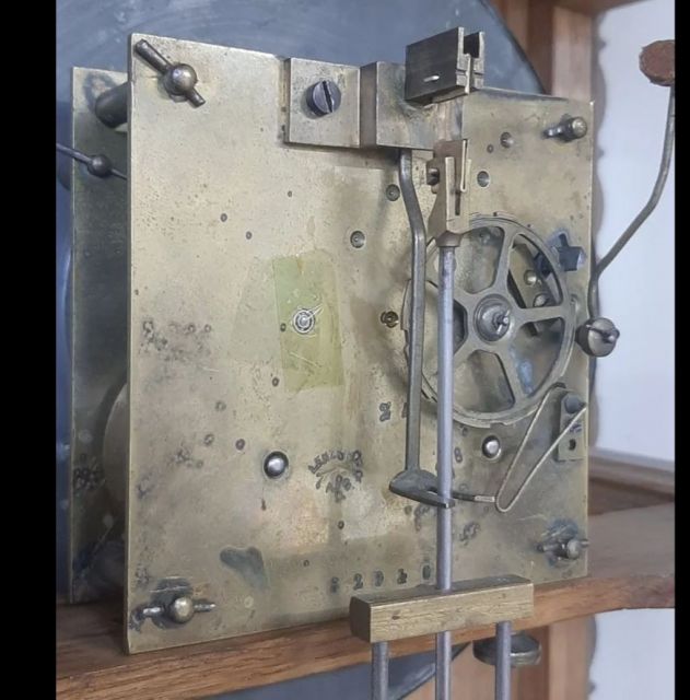

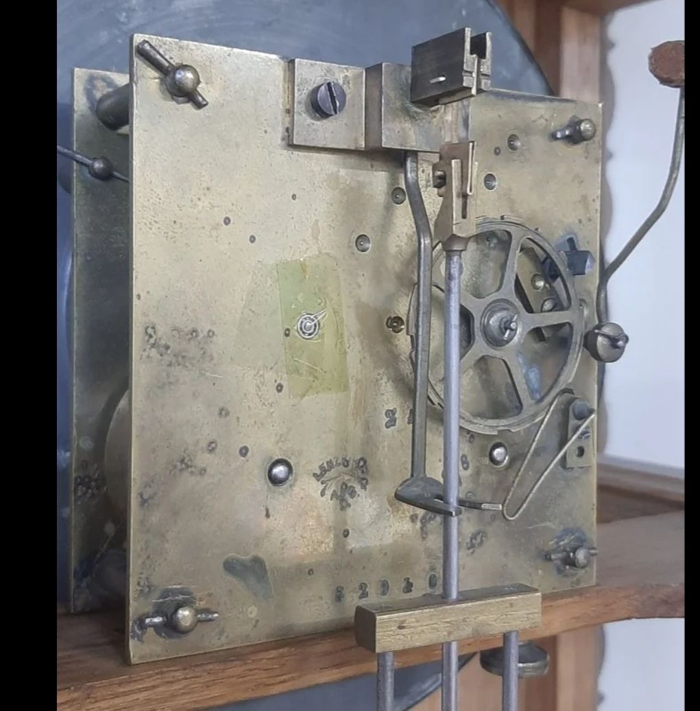

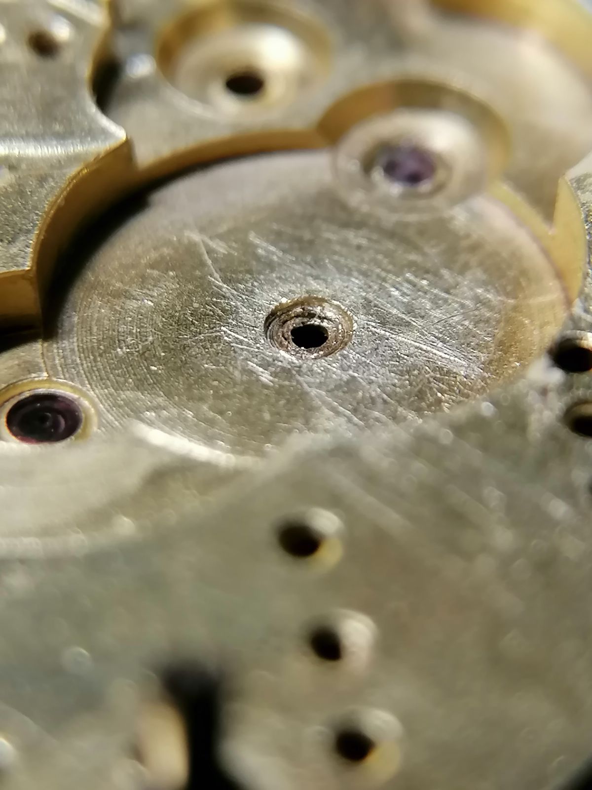

Семейкин Илья 999 29 янв 2026, 17:48:34 А это кривой ремонт или наоборот качественный?)) Цитата Поделиться сообщением Ссылка на сообщение Поделиться на другие сайты
Евгений123 225 29 янв 2026, 18:40:38 Кривой))) Цитата Поделиться сообщением Ссылка на сообщение Поделиться на другие сайты
hook 398 29 янв 2026, 18:55:13 этак можно любой ремонт, связанный с любым вмешательством в механизм назвать кривым. по сути-не кривой-замена только на оригинальные запчасти. отверстие в плате разбилось-закажем новый механизм. внешний зацеп пружины порван? никаких ремонтов! заказываем оригинал. непременно, чтоб оригинал. и ждем, когда приедет. как и пендель. скоба выработалась немного? полировка-это кривой ремонт! ищем нового донора. непременно, чтоб нового. Цитата Поделиться сообщением Ссылка на сообщение Поделиться на другие сайты
aleks1960 514 29 янв 2026, 19:51:44 Голь на выдумки хитра) с точки зрения инженерной мысли- решение вполне оправданное, но в правилах ремонта часов не применимое. Нужно было просто поставить футор. Илья, механизм у тебя ? Можешь более качественно сделать фото клейма, что то оно мне не нравится. Цитата Поделиться сообщением Ссылка на сообщение Поделиться на другие сайты
Семейкин Илья 999 29 янв 2026, 20:36:22 Сделаю понедельник, вторник. Уехал на природу. Снег грести) Цитата Поделиться сообщением Ссылка на сообщение Поделиться на другие сайты
Семейкин Илья 999 29 янв 2026, 20:39:36 А оси на подшипниках классная идея. Цитата Поделиться сообщением Ссылка на сообщение Поделиться на другие сайты
