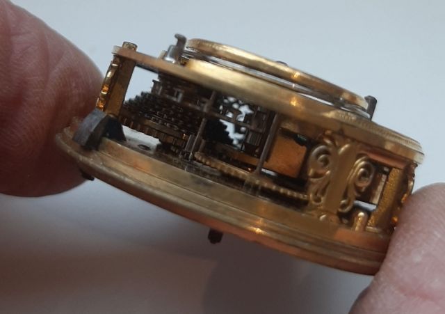

a23kat 976 28 июн 2017, 08:55:53 37 минут назад, sreamwall сказал: Одни из первых карманных анкерных... Так вот откуда англичане боковую вилку содрали. Отличный предмет! Первый раз вижу смещение секундной стрелки на пол восьмого. На четыре часа - много было. И стиль Бреге ни с чем не спутаешь. Цитата Поделиться сообщением Ссылка на сообщение Поделиться на другие сайты
semasema 2 395 28 июн 2017, 09:17:56 а для чего еще одно отверствие на цифере на 6? Цитата Поделиться сообщением Ссылка на сообщение Поделиться на другие сайты
sreamwall 15 28 июн 2017, 09:23:53 Это отверстие для крепления циферблата болтиком. 1 Цитата Поделиться сообщением Ссылка на сообщение Поделиться на другие сайты
semasema 2 395 28 июн 2017, 09:28:59 интересно, один барабан открытый, это с чем связано? Цитата Поделиться сообщением Ссылка на сообщение Поделиться на другие сайты
a23kat 976 30 июн 2017, 19:30:01 В 28.06.2017 в 12:28, semasema сказал: барабан открытый, это с чем связано Что значит открытый? Там всего один барабан - заводной. И пружина взвода репетира, которая никогда крышкой не закрывается, т.к. располагается жестко под мостом. Цитата Поделиться сообщением Ссылка на сообщение Поделиться на другие сайты
semasema 2 395 30 июн 2017, 19:52:10 Ну.ну и.и.извини... Не знал Цитата Поделиться сообщением Ссылка на сообщение Поделиться на другие сайты
a23kat 976 1 июл 2017, 10:23:19 5 часов назад, 277sergei сказал: Из ключевок - такие себе оставил Ну да... фигня в общем-то: всего лишь прижизненный Бреге...- скромно так. Цитата Поделиться сообщением Ссылка на сообщение Поделиться на другие сайты
Swimboy 105 11 авг 2017, 13:38:39 (изменено) Подскажите пожалуйста уважаемые. Есть у меня вот такой фузейник. Опыта работы с ними нет. Пытался разобрать для ремонта и вот мост никак снятся не хочет. Там какая то хитрость? И вот ещё - как правильно снять минутник? Изменено 11 авг 2017, 13:39:47 пользователем Swimboy Цитата Поделиться сообщением Ссылка на сообщение Поделиться на другие сайты
a23kat 976 11 авг 2017, 14:21:55 Верхнюю платину держит шайба на оси минутника - которая под квадратиком для ключа. Минутник нужно смотреть: он может быть заштифтован с осью. Штифт может быть в верхней боковой части минутника. Если штифта нет - просто выколоткой выбить ось из минутника, а если есть - сначала выбить штифт. 1 Цитата Поделиться сообщением Ссылка на сообщение Поделиться на другие сайты

Семейкин Илья 1 087 14 окт 2026, 12:42:07 Старичок, лет так 250 2 Цитата Поделиться сообщением Ссылка на сообщение Поделиться на другие сайты
a23kat 976 15 окт 2026, 10:02:39 21 час назад, Семейкин Илья сказал: Старичок, лет так 250 Строго говоря - 270-280 это 1750-1760 г.г.. Забавная штучка. 1 Цитата Поделиться сообщением Ссылка на сообщение Поделиться на другие сайты
Семейкин Илья 1 087 15 окт 2026, 12:52:49 https://www.eduspb.com/node/3117?ysclid=mv9jfnkff775910401 Разносторонний дядька был 1 Цитата Поделиться сообщением Ссылка на сообщение Поделиться на другие сайты
granton 816 15 окт 2026, 17:21:26 Но тем не менее если 4255 это порядковый номер механизма, то вполне себе производственная мунуфактура у него была. 1 Цитата Поделиться сообщением Ссылка на сообщение Поделиться на другие сайты
a23kat 976 16 окт 2026, 12:02:28 18 часов назад, granton сказал: Но тем не менее если 4255 это порядковый номер механизма, то вполне себе производственная мунуфактура у него была. Да. Нумерация шла сквозная, что дает возможность примерно установить время изготовления.. Цитата Поделиться сообщением Ссылка на сообщение Поделиться на другие сайты
