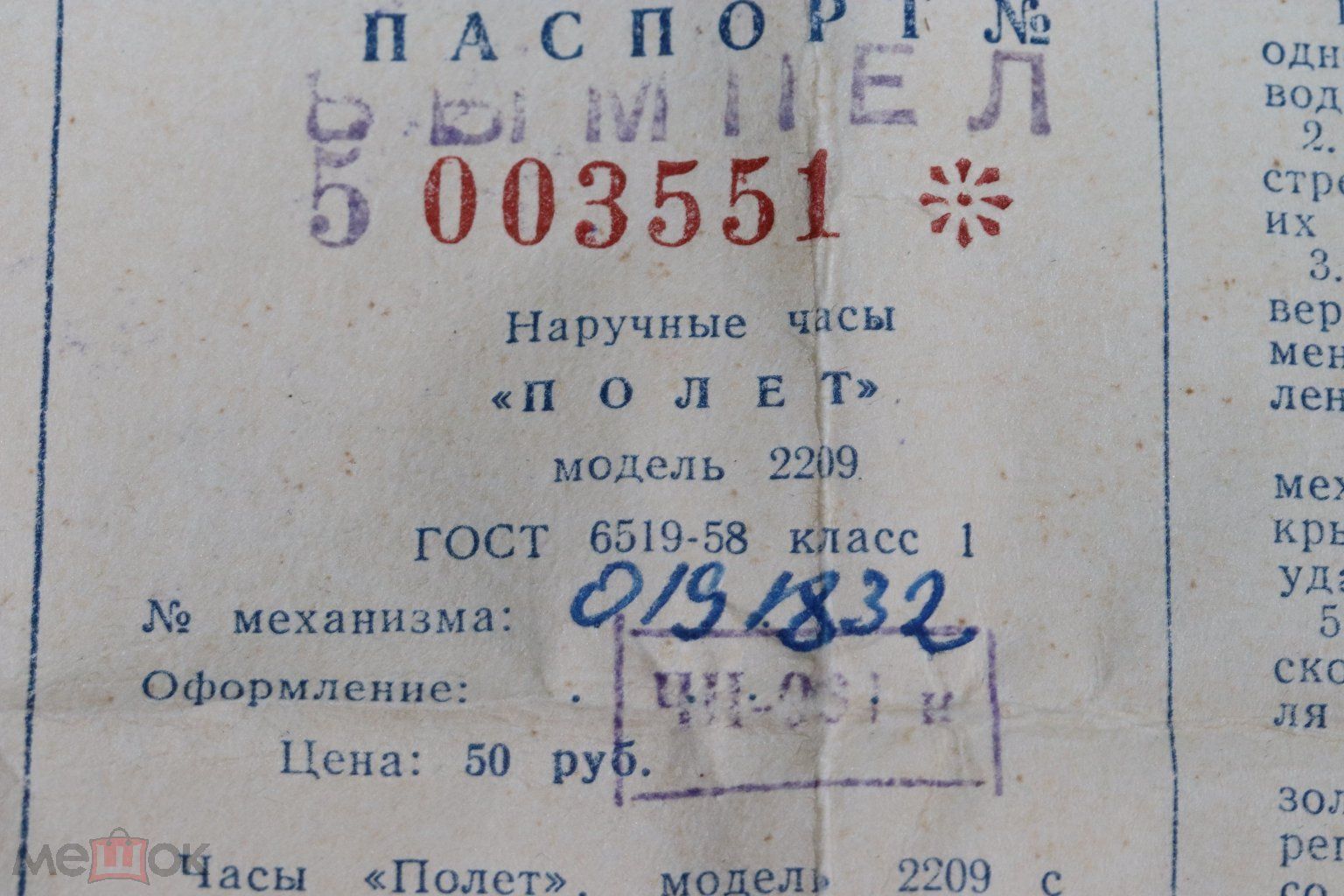

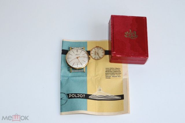

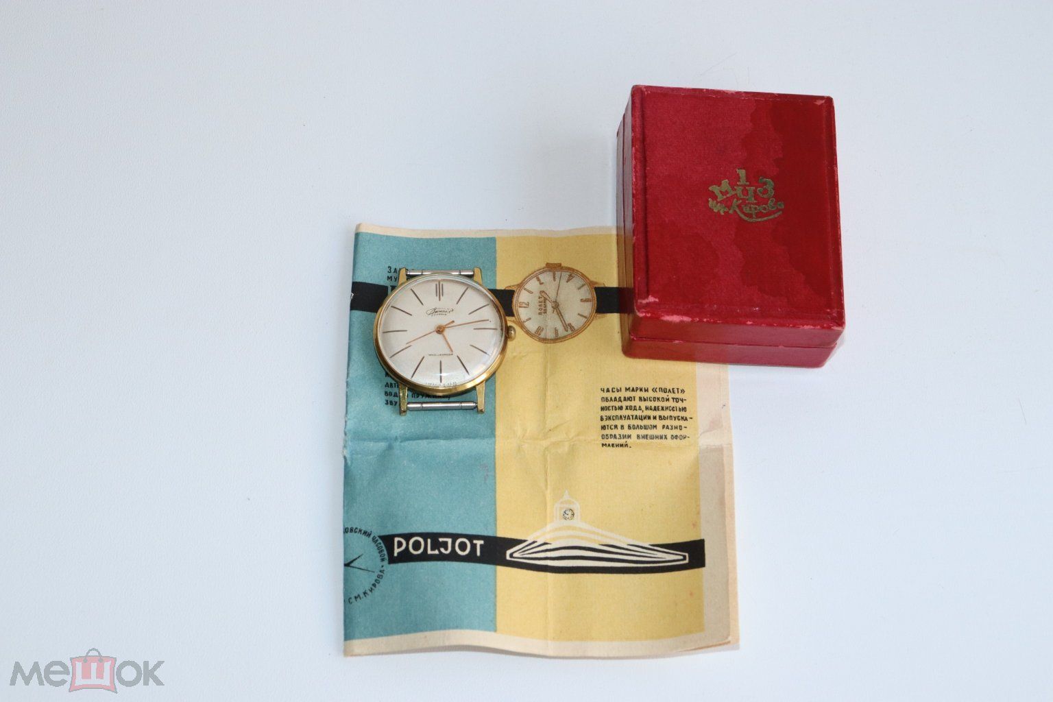

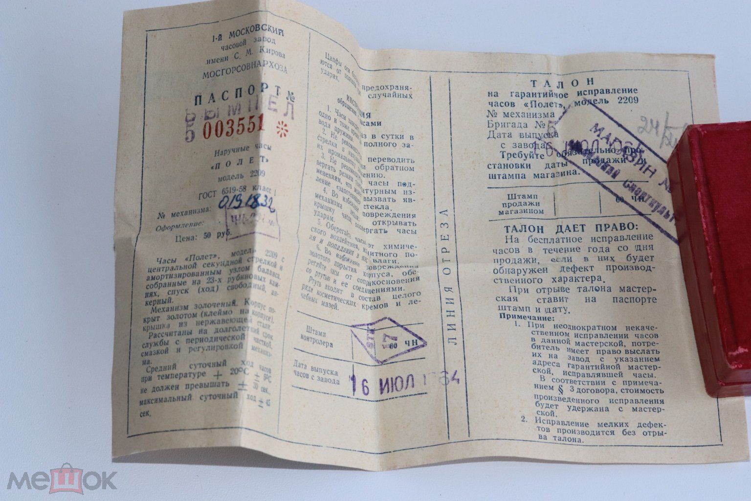

granton 791 11 мар 2025, 16:48:34 (изменено) На М.интересный лот Вымпела с паспортом. Интересность в том, что паспорт от июня 1964 года и в нем Вымпел назван Полетом 2209, казалось бы фуфловый паспорт, но вот оформление дано правильно ЧН 931К, даи гост стоит 6519-58, а не 10733-64 Еще там мех пентагон а не ромб, но тут скорее вопросов нет,ибо смена ромба на пентагон произошла в 1964году. Вывод, часы Вымпел имели изначально обозначение как Полет 2209,а не были переименованы в процессе унификации в 1965году. @vilos @uvarrov@Gato что скажите? Изменено 11 мар 2025, 16:56:16 пользователем granton Цитата Поделиться сообщением Ссылка на сообщение Поделиться на другие сайты

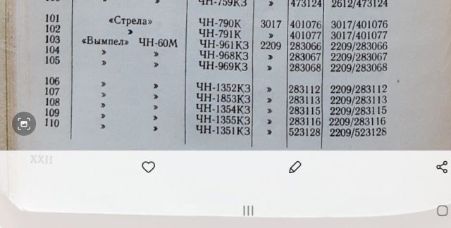

vilos 179 11 мар 2025, 17:11:04 (изменено) 23 минуты назад, granton сказал: Вывод, часы Вымпел имели изначально обозначение как Полет 2209 Нет, изначально они были Вымпелом, именно под таким названием механизм проходит даже на Луче. Паспорт был напечатан для Полётов, а вымпел был впечатан штампом, как и оформление. На эспорт Полёты шли под маркой Poljot задолго до переименования завода. Изменено 11 мар 2025, 17:14:08 пользователем vilos Цитата Поделиться сообщением Ссылка на сообщение Поделиться на другие сайты
granton 791 11 мар 2025, 17:52:25 (изменено) 41 минуту назад, vilos сказал: Нет, изначально они были Вымпелом, именно под таким названием механизм проходит даже на Луче. Паспорт был напечатан для Полётов, а вымпел был впечатан штампом, как и оформление. На эспорт Полёты шли под маркой Poljot задолго до переименования завода. Возможно, но в 64 году часы 2209 выпускались еще как Вымпел, а паспорт уже как Полет, можно предположить, что на носу реформа унификации, назаводе напечатали паспорта заранее еще состарым ГОСТом Изменено 11 мар 2025, 17:53:15 пользователем granton Цитата Поделиться сообщением Ссылка на сообщение Поделиться на другие сайты
Gato 1 772 13 мар 2025, 07:33:44 В 11.03.2025 в 19:48, granton сказал: ЧН 931К, Может это ЧН 961К ? Цитата Поделиться сообщением Ссылка на сообщение Поделиться на другие сайты
granton 791 13 мар 2025, 09:24:59 1 час назад, Gato сказал: Может это ЧН 961К ? Да вы правы, я описался. Цитата Поделиться сообщением Ссылка на сообщение Поделиться на другие сайты

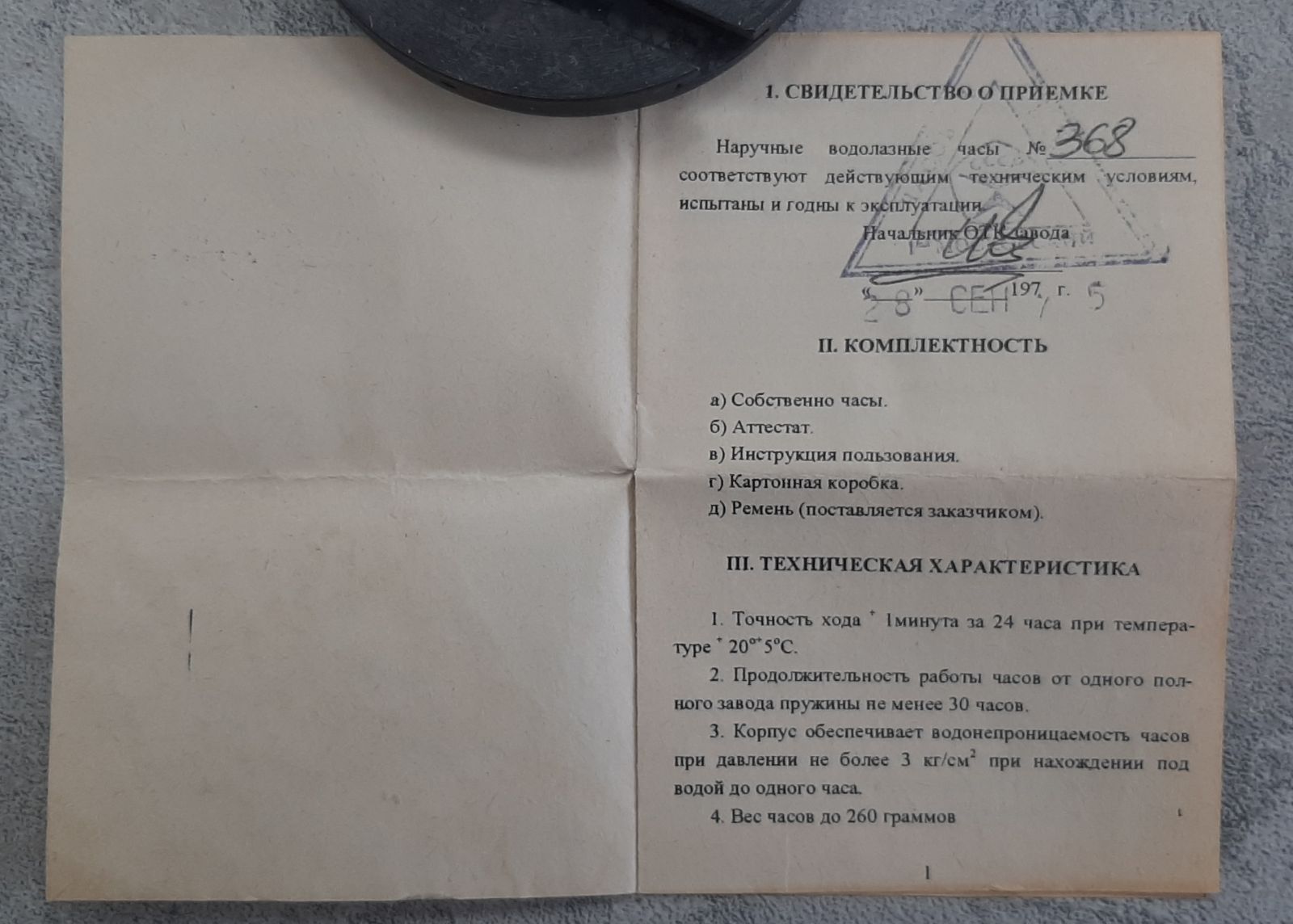

Семейкин Илья 1 041 19 авг 2025, 05:32:12 Такой аттестат попался. На 1мчз делали водолазные? Цитата Поделиться сообщением Ссылка на сообщение Поделиться на другие сайты
granton 791 19 авг 2025, 09:22:30 3 часа назад, Семейкин Илья сказал: Такой аттестат попался. На 1мчз делали водолазные? Обрати внимание, что у 1МЧЗ водолазные часы не обозначены как 191ЧС. Посмотри внутри(если можешь), что за обозначение на них. Цитата Поделиться сообщением Ссылка на сообщение Поделиться на другие сайты
Семейкин Илья 1 041 19 авг 2025, 13:04:19 75г вроде 2 Цитата Поделиться сообщением Ссылка на сообщение Поделиться на другие сайты
shpuntik 3 187 19 авг 2025, 16:26:53 (изменено) 7 часов назад, granton сказал: обозначение для измерения текущего времени в часах и минутах и представляют собой механизм карманных часов на 15 камнях. ТУ 79 г., в паспорте 75 г. Изменено 19 авг 2025, 16:28:23 пользователем shpuntik Цитата Поделиться сообщением Ссылка на сообщение Поделиться на другие сайты
granton 791 19 авг 2025, 18:32:10 (изменено) 2 часа назад, shpuntik сказал: для измерения текущего времени в часах и минутах и представляют собой механизм карманных часов на 15 камнях. ТУ 79 г., в паспорте 75 г. Действительно аттестат от 77 года (там семерка, перед пятеркой), а окончание ТУ = 79, где последняя цифра всегда обозначала год его принятия. Непонятки🤷 Изменено 19 авг 2025, 18:32:42 пользователем granton Цитата Поделиться сообщением Ссылка на сообщение Поделиться на другие сайты
Семейкин Илья 1 041 19 авг 2025, 18:48:13 Я ничего не печатал чесно слово) Зуб даю. А их не так много осталось))) 1 Цитата Поделиться сообщением Ссылка на сообщение Поделиться на другие сайты

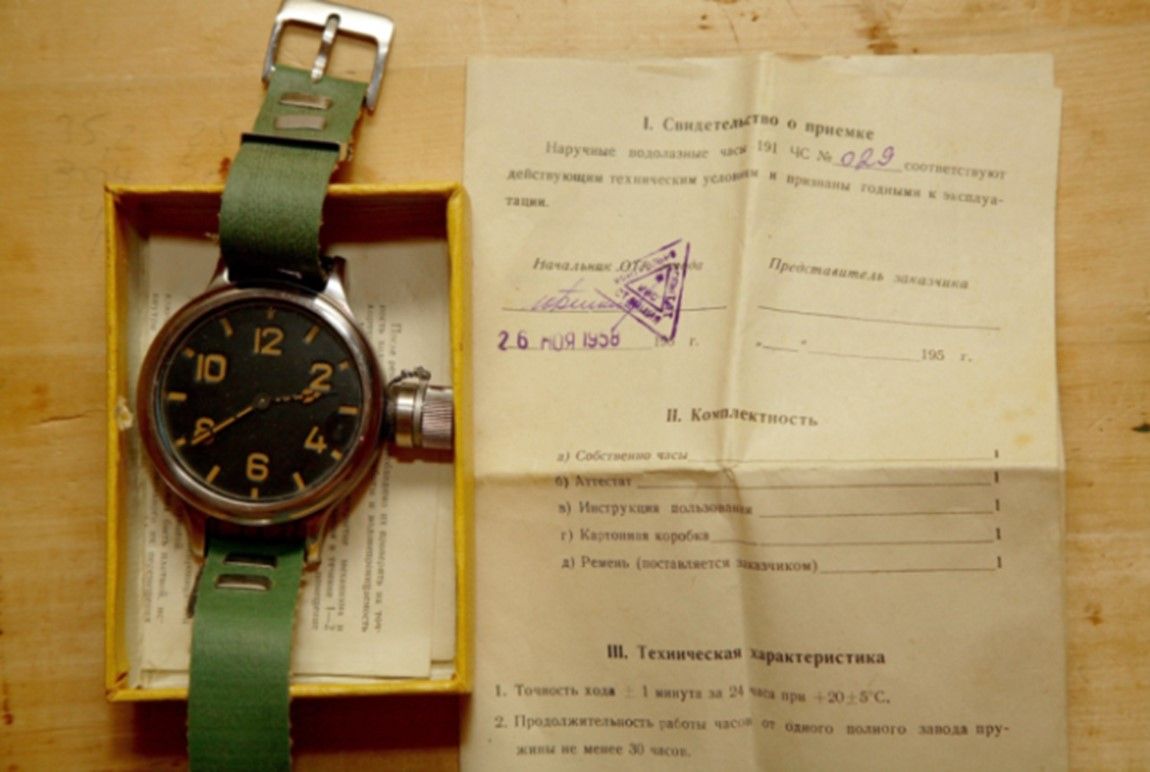

shpuntik 3 187 20 авг 2025, 06:21:16 С какого года вообще выпускают 191-ЧС? В газетной заметке за 58 год пишут о их выпуске на ЗЧЗ Цитата Поделиться сообщением Ссылка на сообщение Поделиться на другие сайты
tab2830 849 20 авг 2025, 10:53:41 Вот самый ранний, опубликованный паспорт часов ЗЧЗ 191-ЧС датированный 26.11.1958. На форуме watch.ru в разделе "российский часы" - "другие российские часы" при обсуждении темы "настоящие водолазные часы ЗЧЗ 191 ЧС" форумчаинин CHASPROM сообщил следующее: " .... В исторических очерках про 191-ЧС не нашел информацию, только сказано, что в 1942 году ЗЧЗ выпустил более 93000 различных механизмов для армии и ВМФ. Учитывая то, что К-43 производился на ЗЧЗ с 1942 года, то можно сделать вывод, что водолазные часы производились уже с 1942 года, тем более, что в этом же году на заводе выпущено 27 морских хронометров, что намного сложнее в производстве, чем водолазные часы...." Вот ссылка http://forum.watch.ru/showthread.php?t=104123&page=15 2 1 Цитата Поделиться сообщением Ссылка на сообщение Поделиться на другие сайты
granton 791 20 авг 2025, 11:37:00 (изменено) Ну с ЗЧЗ понятно, но что тогда выпускал в 70е 1МЧЗ? Выпуск карманных мехов и его производных к43 на нем давно прекратили, даже в часах для фотопулемета С-13 (для миг-21/Су-7б) в 70е стояли ЗЧЗ с надстройкой ЦСС. Корпусил он их что ли только? Изменено 20 авг 2025, 11:37:53 пользователем granton Цитата Поделиться сообщением Ссылка на сообщение Поделиться на другие сайты
shpuntik 3 187 20 авг 2025, 17:55:24 6 часов назад, granton сказал: что тогда выпускал в 70е 1МЧЗ? ТУ - вполне может быть просто сборка из готовых комплектов Цитата Поделиться сообщением Ссылка на сообщение Поделиться на другие сайты
Семейкин Илья 1 041 20 авг 2025, 18:43:20 46 минут назад, shpuntik сказал: ТУ - вполне может быть просто сборка из готовых комплектов На златоустовских аттестатах тоже ТУ. Они то из каких комплектов выпускали? Цитата Поделиться сообщением Ссылка на сообщение Поделиться на другие сайты
shpuntik 3 187 20 авг 2025, 19:48:03 1 час назад, Семейкин Илья сказал: из каких комплектов выпускали? Из собственных)) Не придирайся! 1 Цитата Поделиться сообщением Ссылка на сообщение Поделиться на другие сайты
Абдулло 1 707 21 авг 2025, 01:14:01 Основными отличиями ГОСТа от ТУ являются: регистрация. Если госстандарт проходит регистрацию, то для ТУ это добровольная процедура. Технические условия утверждаются руководством предприятия или уполномоченным лицом; ТУ может быть на покраску или упаковку и не проходить регистрацию,то есть выпускаться раньше чем ГОСТ Цитата Поделиться сообщением Ссылка на сообщение Поделиться на другие сайты
bronco812 1 274 21 авг 2025, 05:28:41 (изменено) Вообще, это может быть шляпное производство, на тему "по заказу ВМФ", или еще чего подобного. К тем шляпным часам вполне могли класть эти шляпные аттестаты. Поэтому же, кстати, и не прописан номер калибра, а должен. Изменено 21 авг 2025, 05:29:57 пользователем bronco812 1 Цитата Поделиться сообщением Ссылка на сообщение Поделиться на другие сайты
Семейкин Илья 1 041 21 авг 2025, 06:40:40 Дим, шляпные часы в 75г? В единственном экземпляре? 1 Цитата Поделиться сообщением Ссылка на сообщение Поделиться на другие сайты
Абдулло 1 707 21 авг 2025, 07:28:26 Но и заводское производство в 75 г в единственном экземпляре,тоже не серьезно.Тут без директора ликеро-водочного завода не обойтись 1 Цитата Поделиться сообщением Ссылка на сообщение Поделиться на другие сайты
shpuntik 3 187 21 авг 2025, 09:09:03 7 часов назад, Абдулло сказал: выпускаться раньше чем ГОСТ там и на ЗЧЗ тоже ТУ, возможно, ГОСТ им был ни к чему, ответственности больше Цитата Поделиться сообщением Ссылка на сообщение Поделиться на другие сайты
Абдулло 1 707 21 авг 2025, 09:32:55 Только что, shpuntik сказал: там и на ЗЧЗ тоже ТУ, возможно, ГОСТ им был ни к чему, ответственности больше Возможно.На некоторых корпусах карманников пропечатывали ГОСТ,все остальное рукоблудие делали по ТУ.Это предположение.Например сделали механизм,назначили стандарт.А потом цвет и форму корпуса лепили по тех условиям Цитата Поделиться сообщением Ссылка на сообщение Поделиться на другие сайты
