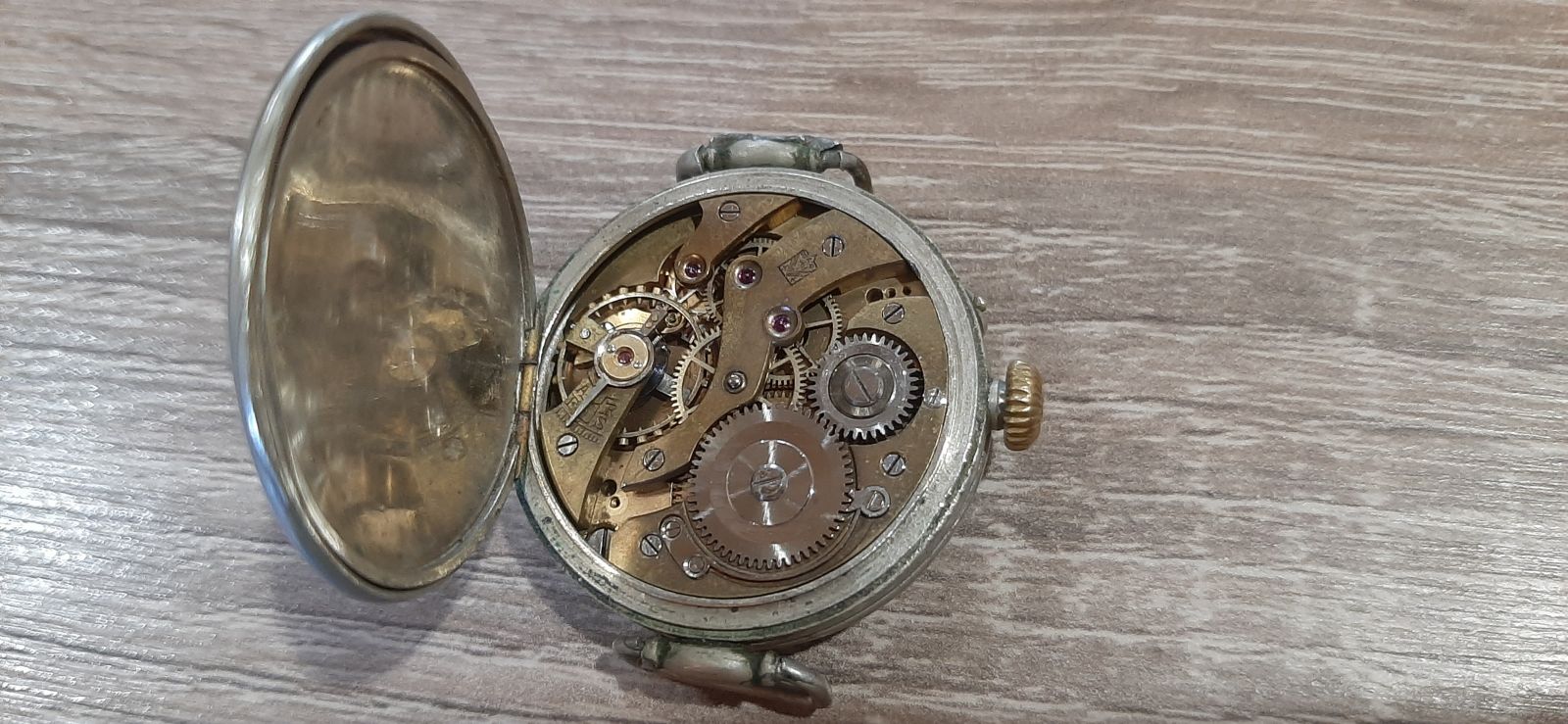

Абдулло 1 646 14 мар 2025, 14:15:47 Приветствую всех коллег,не коллег и остальных профессионалов. Цанга готова.Работает прекрасно.Осталось головку приспособить.Это с полета,с Молнии встанет шикарно,но думаю подберу что то древнее.Надо будет доработать резьбы.Ну и стрелки со стеклом подобрать.Коллеги поздравьте аксакала с новым девайсом!)))) VID_20250314_185737.mp4 4 Цитата Поделиться сообщением Ссылка на сообщение Поделиться на другие сайты
dagomys 267 14 мар 2025, 14:38:35 (изменено) Абдулло, мои поздравления!!! Приятный щелчок. По разрезу в машине похоже что-то сложное. Если не тайна, Пожалуйста покажите фото конструкции или эскиз. Изменено 14 мар 2025, 14:44:28 пользователем dagomys Цитата Поделиться сообщением Ссылка на сообщение Поделиться на другие сайты
Абдулло 1 646 14 мар 2025, 15:05:00 Разрез в машине это технологический родной разрез.Ковыреные и пиленые механизмы лучше не использовать.Вся работа будет бесполезна.Рвань,она и есть рвань.Пружину я показал выше.Единственное что я ее переделал.Толщина проволоки была 0,4,это слишком жестко для мелких дел.Взял пружину 0,2 мм.Цанговый вал точил по месту.Увидеть его форму можно на любом заводном валу для цанговых механизмов.Там все просто как в лопате. 1 Цитата Поделиться сообщением Ссылка на сообщение Поделиться на другие сайты

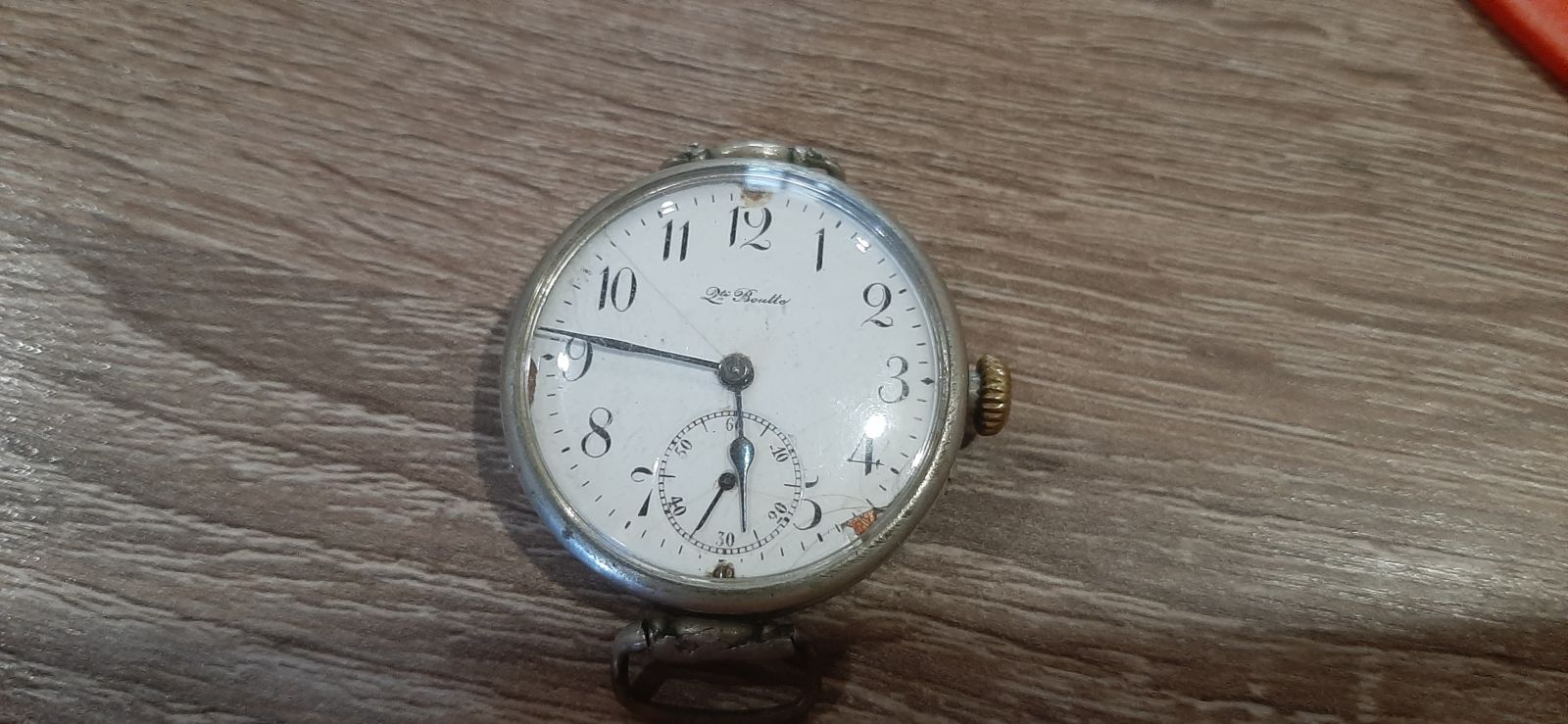

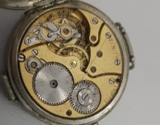

Абдулло 1 646 20 апр 2025, 06:15:52 Христос воскрес,православные! Ну вот что в итоге получилось.Все работает,но спешат зараза,на 7 минут в сутки.Грешу на часовое колесо,оно подобрано и сидит туговато.Дело поправимое,но позже. А такой натюрморт собирается. 2 3 Цитата Поделиться сообщением Ссылка на сообщение Поделиться на другие сайты
hook 384 20 апр 2025, 06:37:41 часовое колесо-то причем? а прибор таймграфер есть? Цитата Поделиться сообщением Ссылка на сообщение Поделиться на другие сайты
Абдулло 1 646 20 апр 2025, 06:51:01 Только что, hook сказал: часовое колесо-то причем? а прибор таймграфер есть? Часовое колесо,коллега,когда подбираешь,оно не родное.И если плотно сидит,то на его вращение нужна энергия.Плотно сидящий триб бывает ломает зубья ангренажа,при переводе стрелок.А на прошлой неделе,родной минутный триб,при попытке перевода стрелок сломал ось среднего колеса. Таймграфера нет,по этому вопрос к вам,как обладателю чудоприбора-расскажете,как это произошло?))) Цитата Поделиться сообщением Ссылка на сообщение Поделиться на другие сайты
hook 384 20 апр 2025, 06:59:31 чисто взгляд дилетанта (меня то есть)- если на вращение часового колеса из-за его слишком плотной посадки требуется доп энергия, то у механизма очевидно упадет амплитуда баланса. на точность хода это никак повлиять не может, ибо часовой механизм этого типа обладает базовым свойством изохронности. я думаю дело не фига не в часовом колесе. если нет прибора, чтобы в этом убедиться, я бы сделал вот что- снял бы часовое колесо нафиг, поставил бы одну минутную стрелку, через сутки убедился бы, что и без часового колеса они спешат на те же 7 минут в сутки, и стал бы делать шайбочки под грузики баланса. Цитата Поделиться сообщением Ссылка на сообщение Поделиться на другие сайты
Абдулло 1 646 20 апр 2025, 07:14:39 Только что, hook сказал: снял бы часовое колесо нафиг, поставил бы одну минутную стрелку, через сутки убедился бы, что и без часового колеса они спешат на те же 7 минут в сутки, и стал бы делать шайбочки под грузики баланса. Есть приложения на телефон.Второе.Я рад вашему стремлению добиться от часов хронометрической точности.Встречаются люди,которые даже полируют зубья колес и трибы,поверьте,я не такой.И уверен,что если после 50 летнего стояния,часы смазать и запустить,то точно ходить они не будут.После зимы даже автомобиль не сразу заводится.Но я учту ваши советы!))) Всегда приятно пообщаться с умным человеком,но шайбочки точить не буду.Прости,дружище. Цитата Поделиться сообщением Ссылка на сообщение Поделиться на другие сайты
hook 384 20 апр 2025, 07:19:32 2 минуты назад, Абдулло сказал: Есть приложения на телефон.Второе.Я рад вашему стремлению добиться от часов хронометрической точности.Встречаются люди,которые даже полируют зубья колес и трибы,поверьте,я не такой.И уверен,что если после 50 летнего стояния,часы смазать и запустить,то точно ходить они не будут.После зимы даже автомобиль не сразу заводится.Но я учту ваши советы!))) Всегда приятно пообщаться с умным человеком,но шайбочки точить не буду.Прости,дружище. причем тут хронометрическая точность? я тоже зубья не полирую и трибы тоже. но 7 минут в сутки-это даже для древних часов прям дохрена. и 100% дело тут не в часовом колесе. это всё, что я хотел сказать. Цитата Поделиться сообщением Ссылка на сообщение Поделиться на другие сайты
Абдулло 1 646 20 апр 2025, 07:27:33 Ну ладно.На первый вопрос я не получил ответа.Спрошу у специалистов другой вопрос. Часы древние,все в них родное.Дефекты-нет часового колеса,подобрал,лопнут накладной и сквозной камни баланса,заменил.Отсутствовала цанга и вал-изготовил.По вашему они и в те времена ходили быстро? Вес баланса тот же,волосок родной,пружина тоже.Изохронность баланса как попортили? Цитата Поделиться сообщением Ссылка на сообщение Поделиться на другие сайты
hook 384 20 апр 2025, 07:39:08 7 минут назад, Абдулло сказал: Часы древние,все в них родное. а я бы не был столь категоричен. мало ли что и кто с ними делал в древности. может, волосок меняли. но это всё из области догадок. фактическая же сторона состоит в том, что вес обода баланса не соответствует длине волоска. мысль о том, что такой спец, как вы могли просмотреть касание витков волоска где-то я с негодованием отметаю. Цитата Поделиться сообщением Ссылка на сообщение Поделиться на другие сайты
Абдулло 1 646 20 апр 2025, 07:44:29 Штоб сильно голову не ломать,скорость хода зависит от длины волоска.Для этого предки изобрели градусник.Что б они ходили медленно надо волосок удлиннить,а это невозможно.Ну могу двинуть градусник,этого мало.Могу скинуть с градусника-это неправильно. По этому положу в коробку и пусть лежат и мою душу греют не совсем удачной точностью.На столе лежит еще такой же зенит,машинка другая,займусь им.Он тоже подъемный,только стрелки кончились Цитата Поделиться сообщением Ссылка на сообщение Поделиться на другие сайты

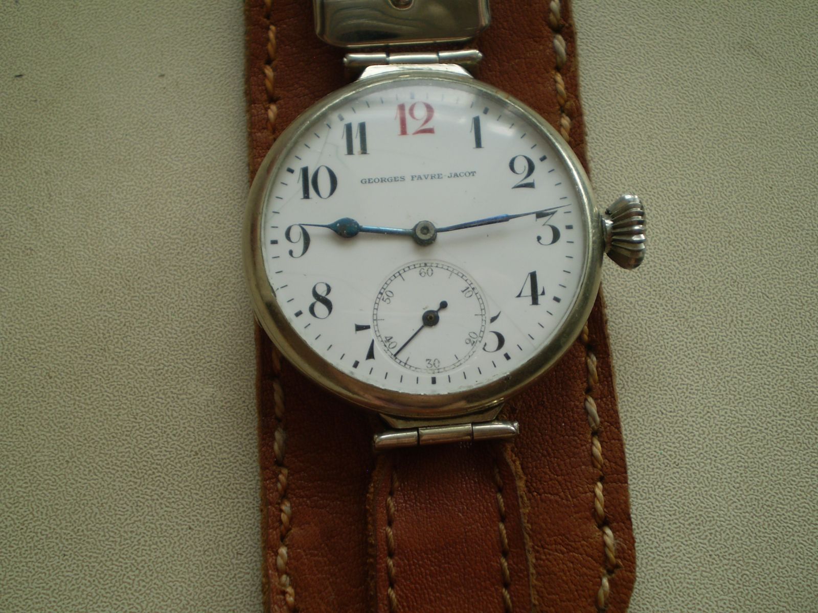

Семейкин Илья 901 20 апр 2025, 08:05:41 До кучи не надо?). Живой, но уставший. Циферек подберешь Цитата Поделиться сообщением Ссылка на сообщение Поделиться на другие сайты
