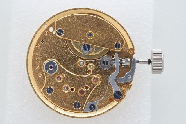

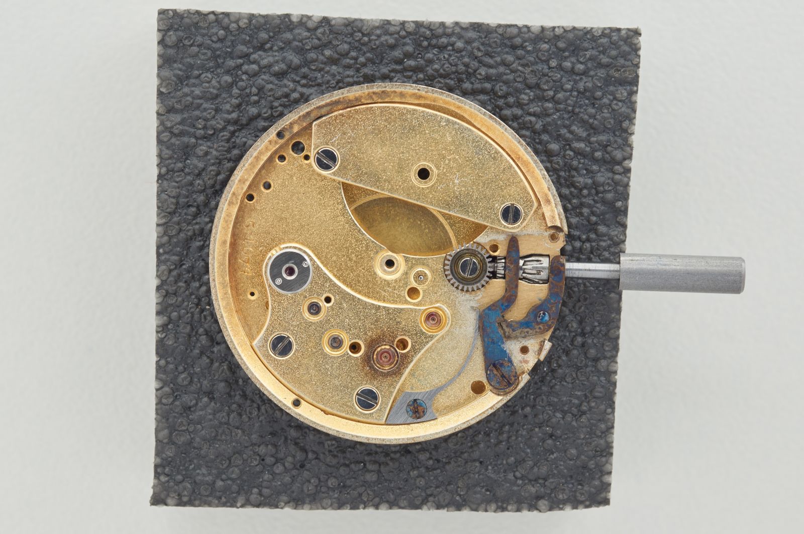

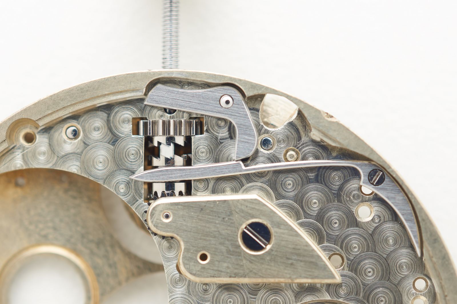

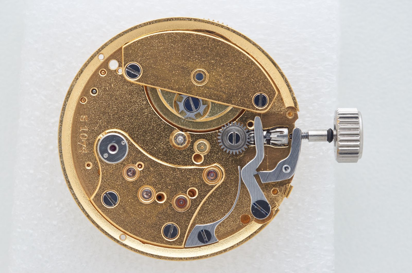

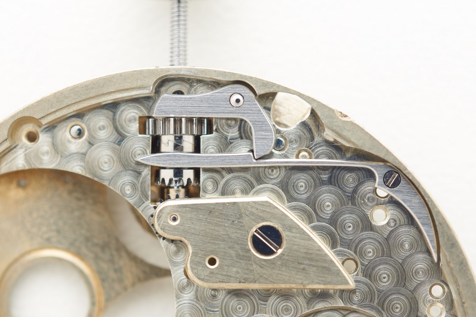

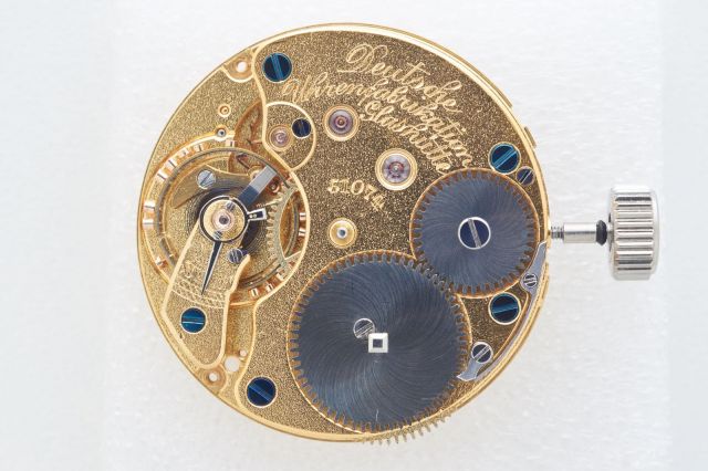

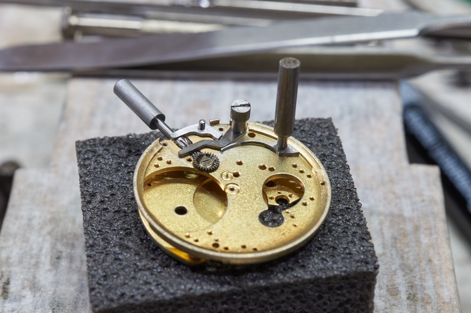

lexei 135 25 апр 2025, 09:51:41 Чтобы не скучали вот вам немного картинок. Мелкий ланге, 28мм. Кто-то пытался переделать оригинальный ремонтуар на подавку, но вышло из этого ничего. В итоге механизм попал ко мне с просьбой сделать нормальный ремонтуар 2 4 Цитата Поделиться сообщением Ссылка на сообщение Поделиться на другие сайты
Абдулло 1 734 25 апр 2025, 10:54:11 Только что, lexei сказал: Кто-то пытался переделать оригинальный ремонтуар на подавку, но вышло из этого ничего. Вот на фото,где ржавые рычаги со штифтом,это старая переделка? Цитата Поделиться сообщением Ссылка на сообщение Поделиться на другие сайты
lexei 135 25 апр 2025, 12:01:06 Там нет ржавых рычагов. Там рычаги после термообработки без отделки. Цитата Поделиться сообщением Ссылка на сообщение Поделиться на другие сайты
Абдулло 1 734 25 апр 2025, 12:35:58 Только что, lexei сказал: Там нет ржавых рычагов. Там рычаги после термообработки без отделки. Понятно.А как было нет фоток? Вроде не сильно изуродован механизм. Цитата Поделиться сообщением Ссылка на сообщение Поделиться на другие сайты
lexei 135 25 апр 2025, 13:29:00 Фотографий до не нашел. А может и не снял. Там от родного ремонтуара оставалась только двойная пружина, которая через переводной триб идет и стальная накладка на торце. Ну и платина немного порезана под новую конструкцию. В итоге я вырезал часть платины и впаял вставку, так оказалось проще всего. 1 Цитата Поделиться сообщением Ссылка на сообщение Поделиться на другие сайты
Абдулло 1 734 25 апр 2025, 13:53:17 Красавчик,слов нет.Но мне кажется переключение будет жестким,углы скруглить слегонца.Но они же мелкие,мало кто такие изготовит. Цитата Поделиться сообщением Ссылка на сообщение Поделиться на другие сайты

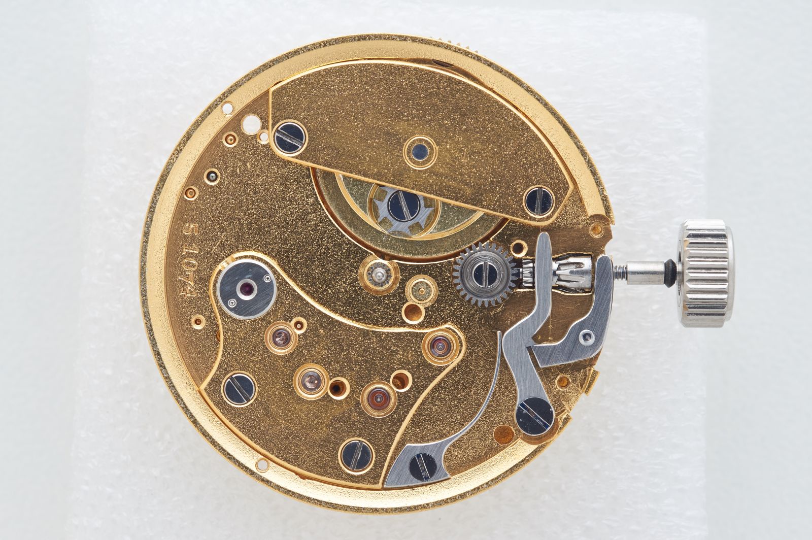

lexei 135 25 апр 2025, 14:29:40 Нет. Переключение четкое с правильным усилием и коротким ходом. Еще один ремонтуар. Переделка подавки в человеческий. Всего два новых отверстия и три детали. Даже вал родной. 1 2 Цитата Поделиться сообщением Ссылка на сообщение Поделиться на другие сайты
Абдулло 1 734 25 апр 2025, 14:51:44 Не буду спорить.Есть такая наука-сопромат.Там в букваре написано-железный лом,весом в 10 кг,за середину поднять легко,школьник справится.А за кончик взять,и удержать горизонтально штангист не сможет.Вобщем работы хорошие,аккуратные,но вот есть такие часы,мовадо сурете.Люксовые.А переключение жесткое,мне не нравится.Вот у них заводные валы и летят в момент переключения,а на молниях нет.И делали их профи в заводских условиях.Хотя все считают свою работу правильной. Цитата Поделиться сообщением Ссылка на сообщение Поделиться на другие сайты
