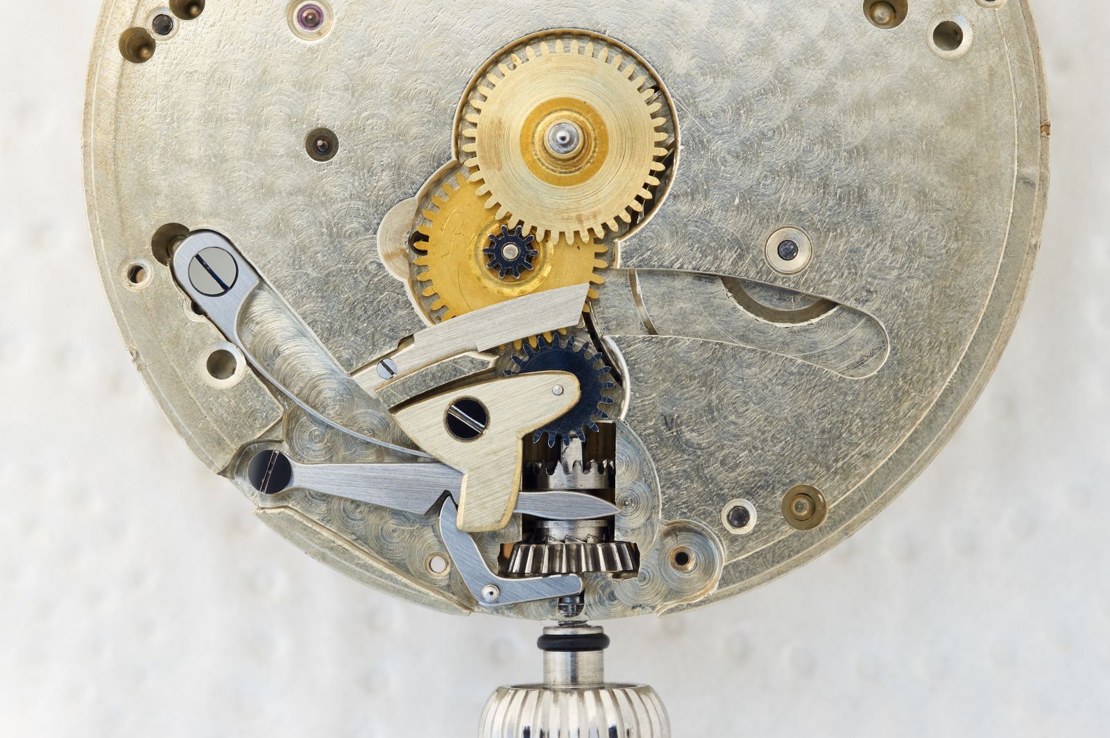

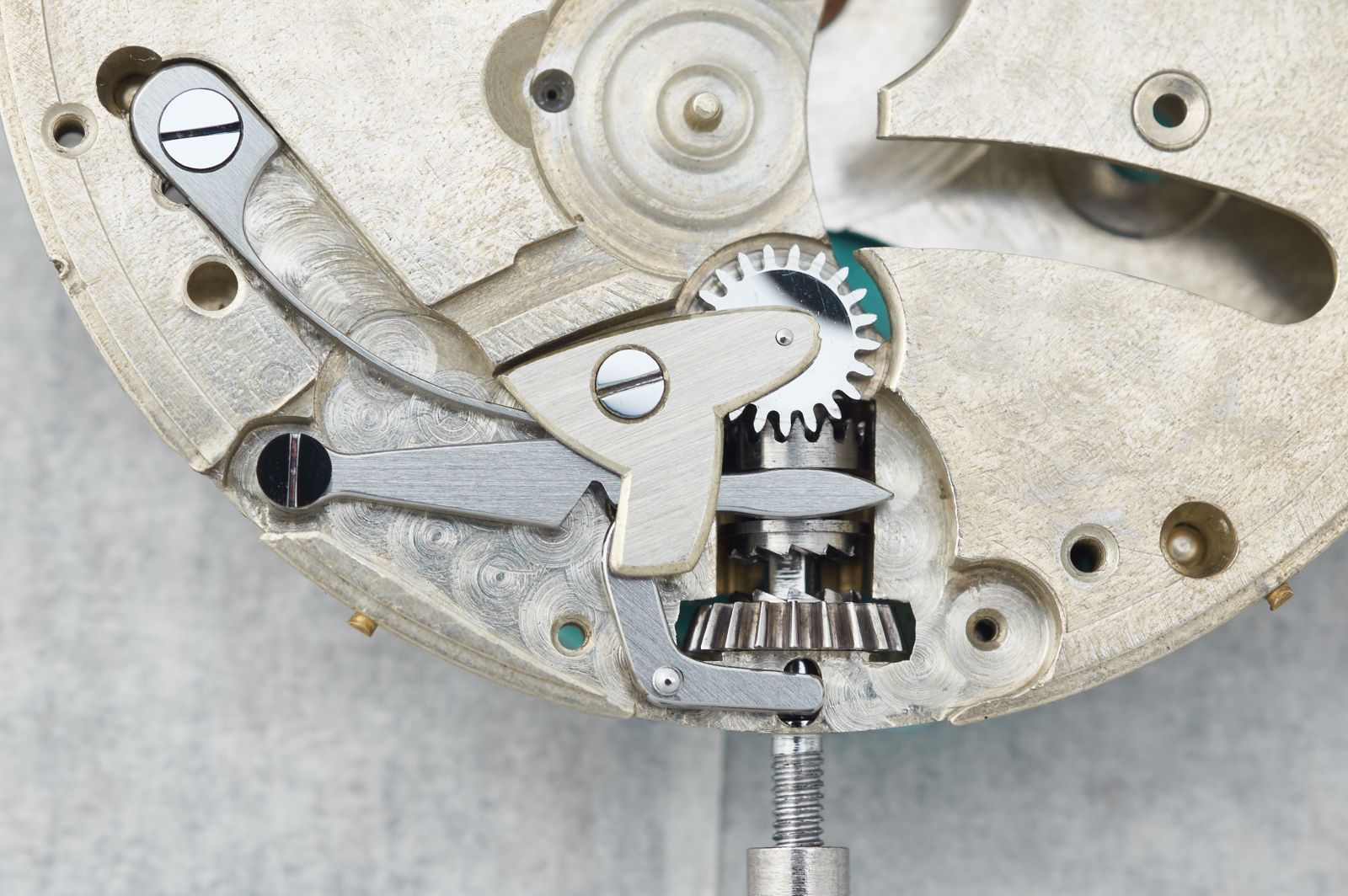

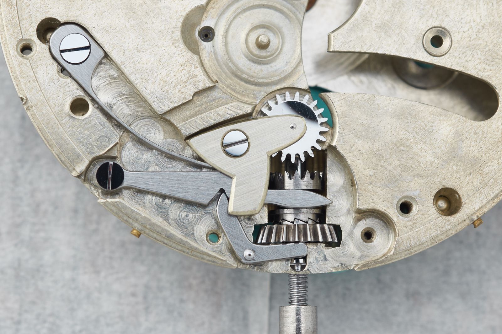

Абдулло
Рычаг,передвигающий кулачковую муфту имеет форму эллипса в месте сопряжения с муфтой,для того,чтобы изменяя угол положения рычага его не переклинило и не имело больших зазоров.Но простое копирование не дает ему понимания.Работа аккуратная,но безграмотная.А вот работа Думброва очень даже элегантная.

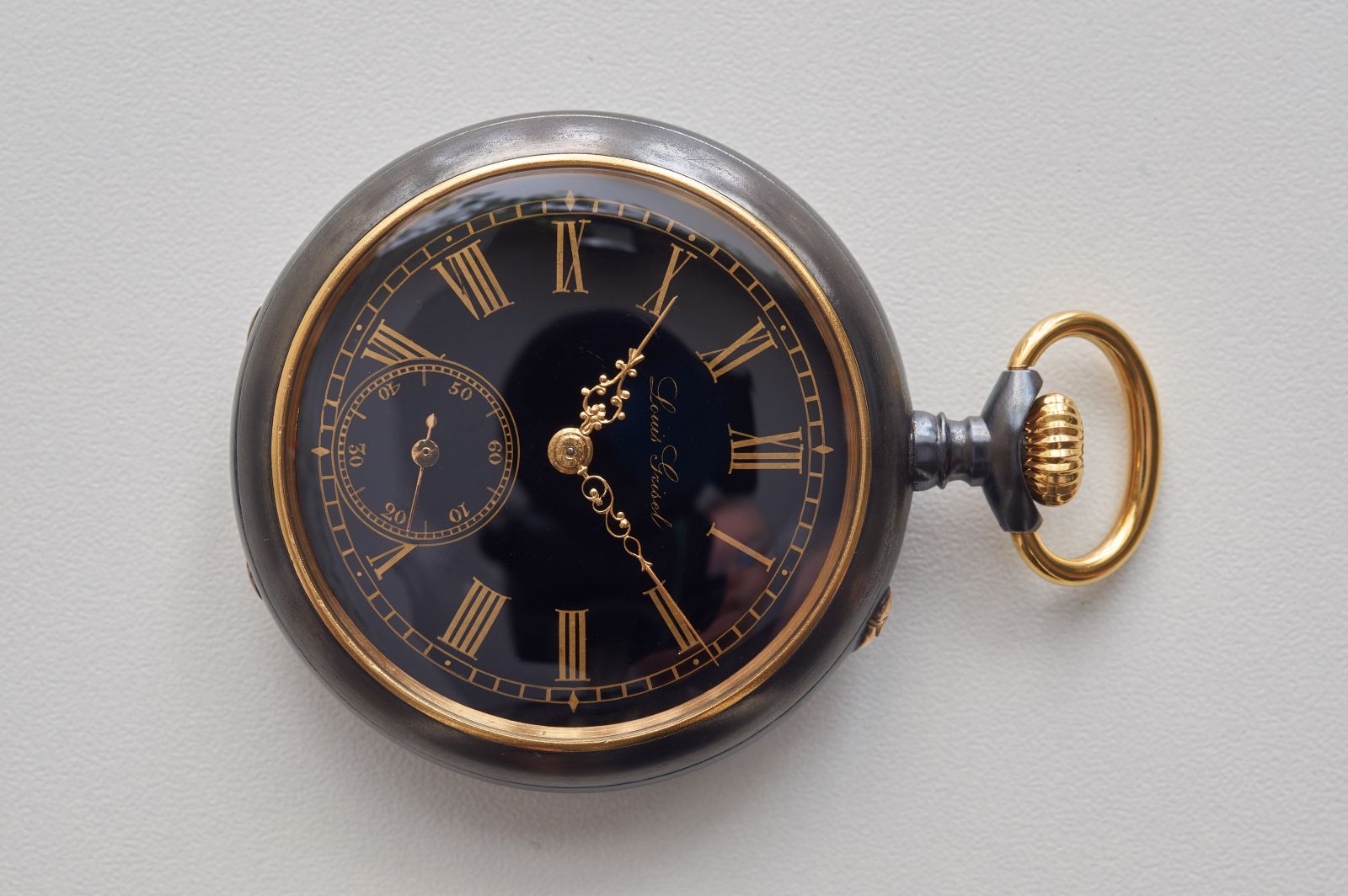

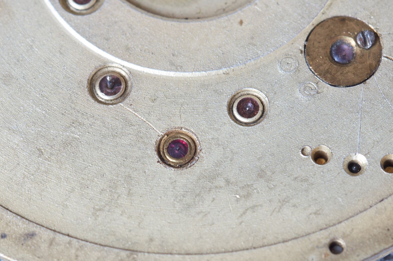

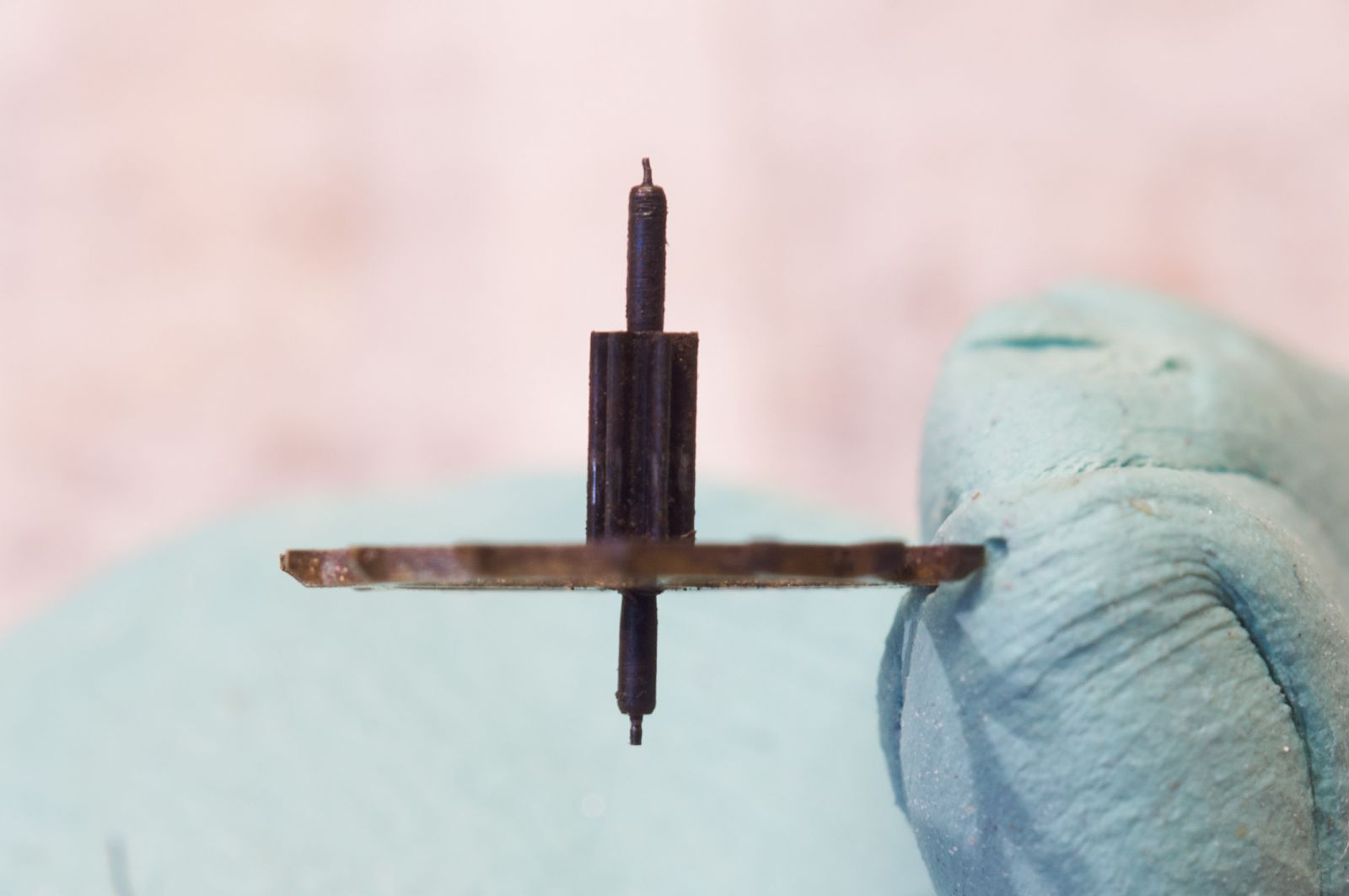

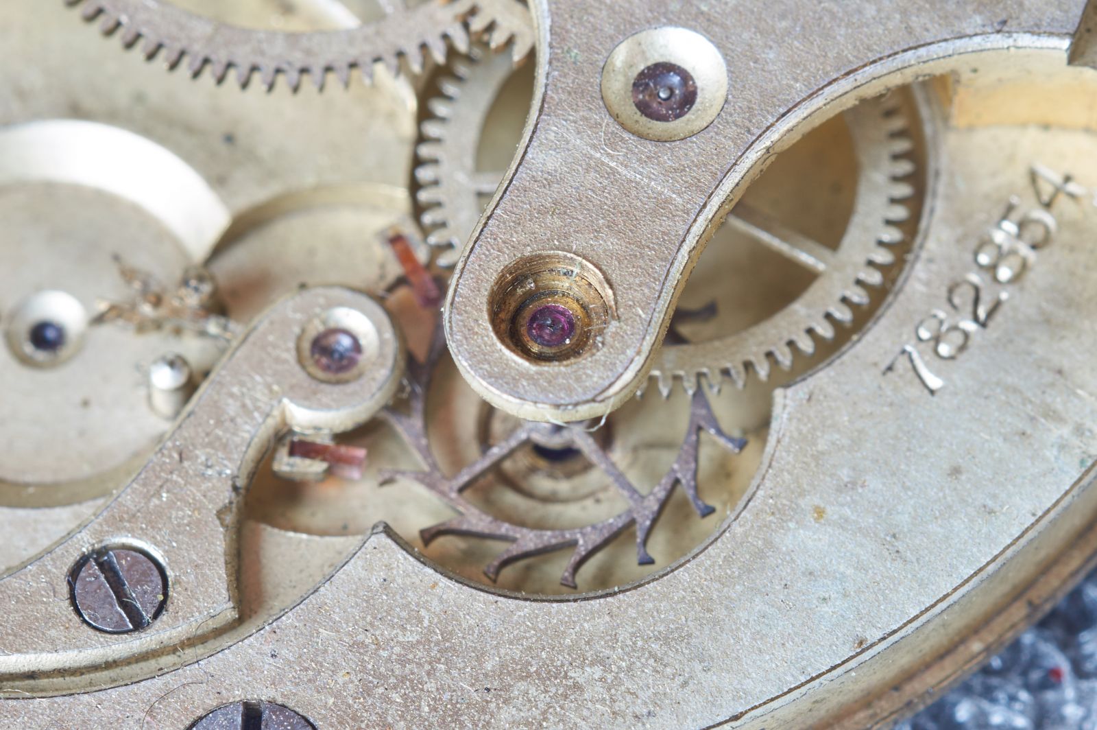

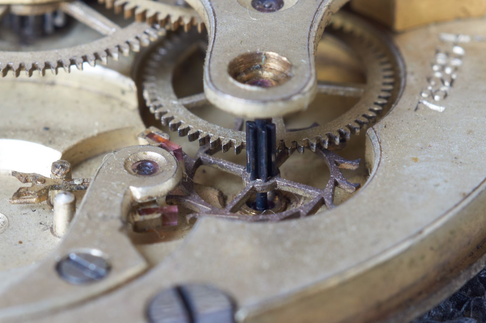

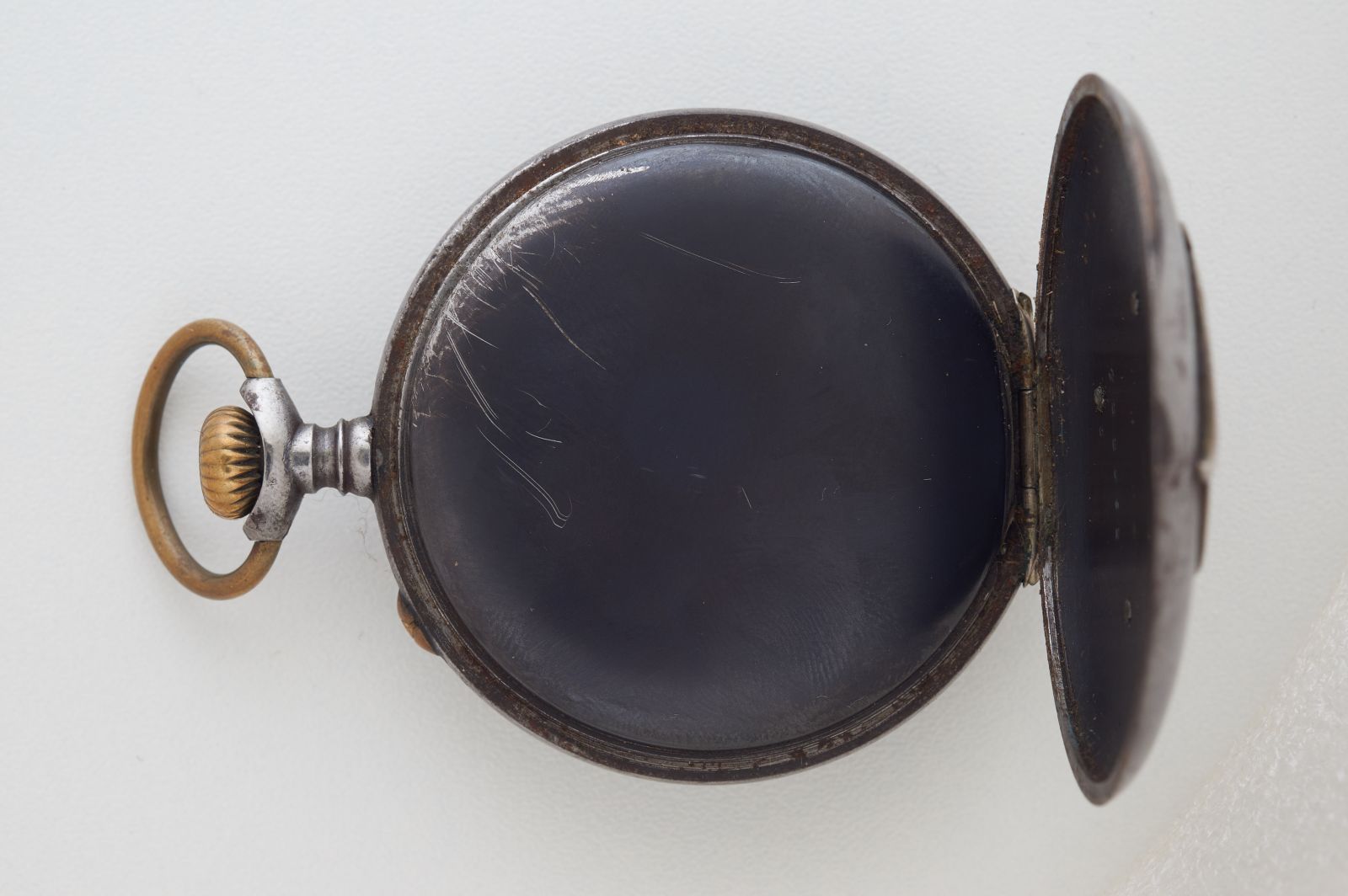

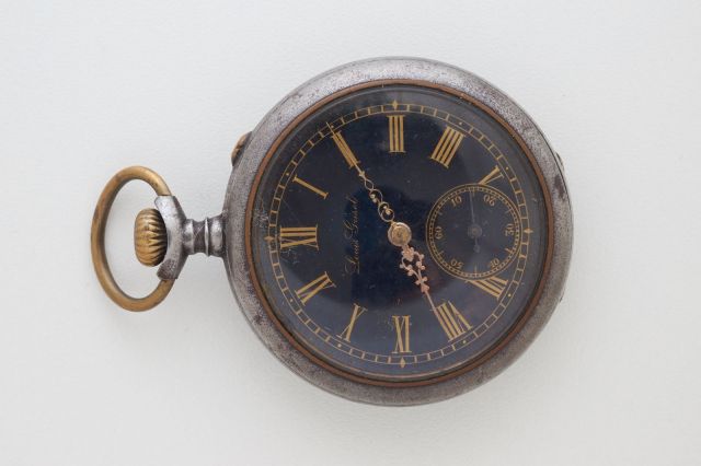

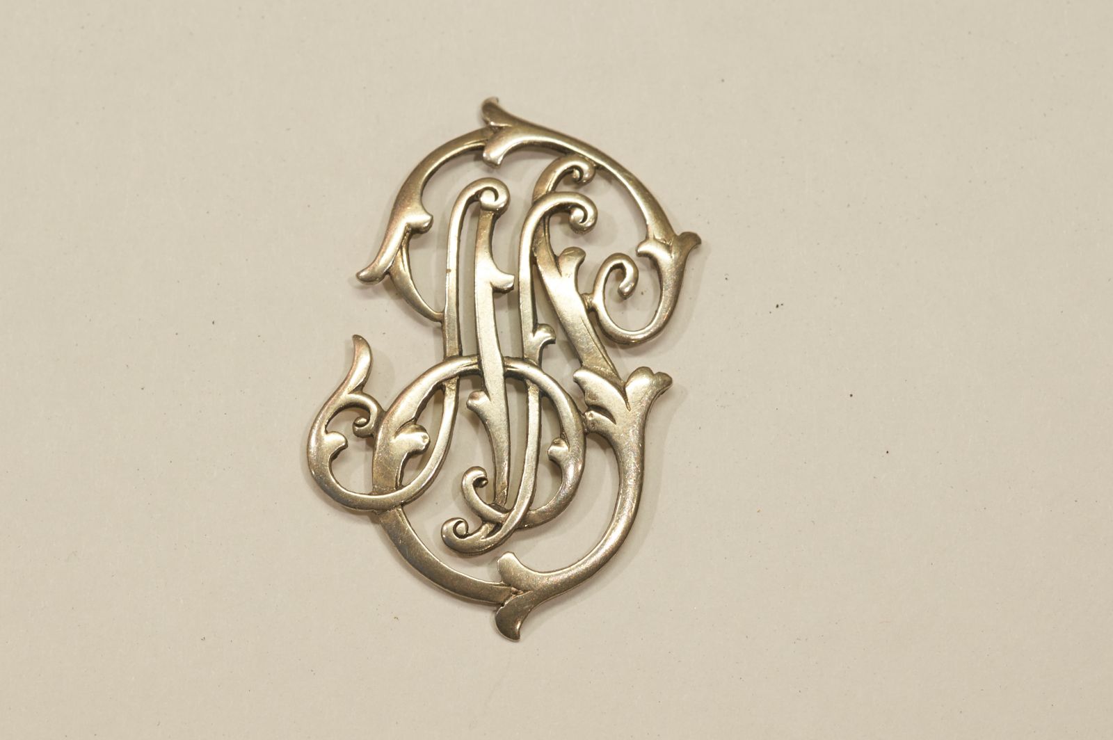

Штош, погнали. Из недавнего, Луис Гризель в стальном корпусе. Как часы вообще ничем не достопримечательны, ни с коммерческой, ни с коллекционной, ни с какой иной точки зрения. Но являются элементом фамильной сокровищницы, как светлая память о доблестных предках. Очень мило. На момент получения часы вяло, но стабильно тикают, в плане времени дичь показывают. Владелец хочет что бы выглядели получше и работали поадекватнее. Вполне резонно.При первом же взгляде на потроха становится понятно, что за свою жизнь часы видели шаловливых рук больше, чем портовая шлюха. Печально, но такое не редкость.

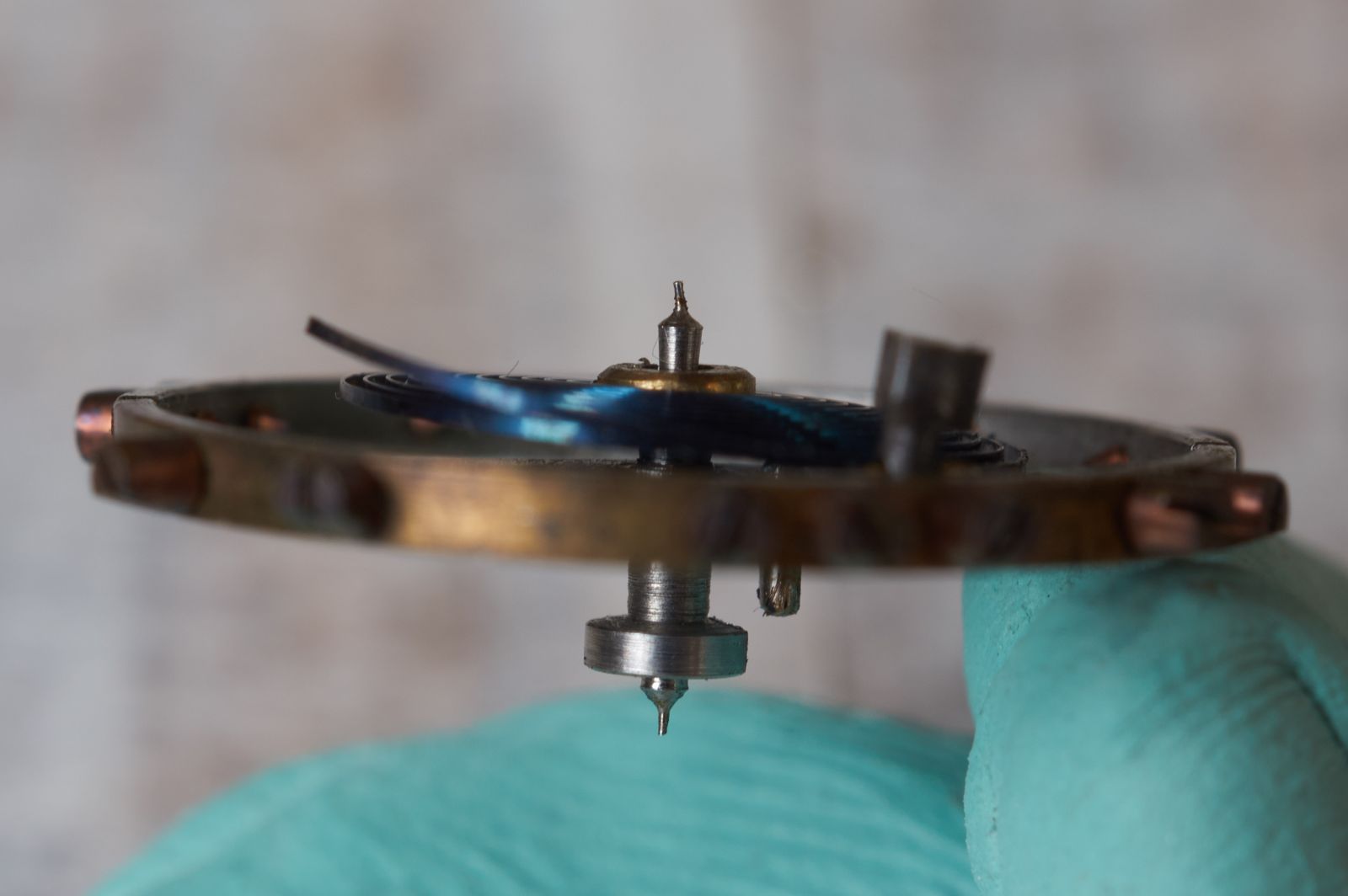

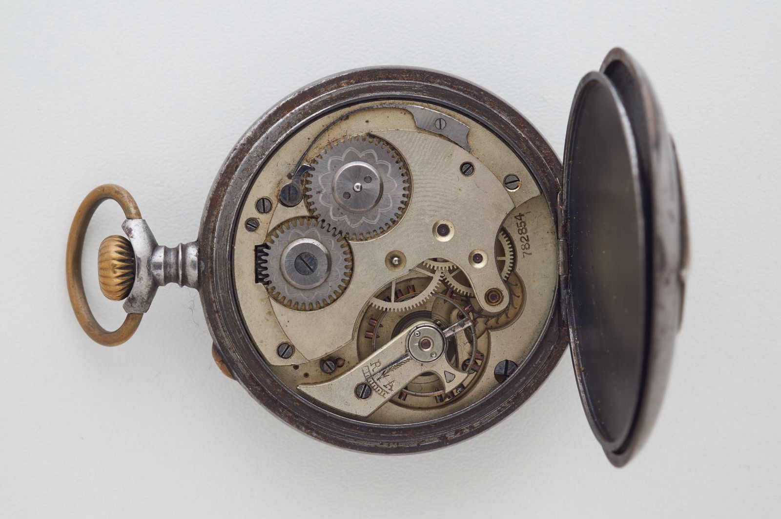

lexei
Баланс собран из того, что было под рукой, ось все, под замену. Ось анкерного, не родная, пережженая, на замену. Из десятка камней целых только два, остальные на замену. И ремонтные шатоны выглядят стремно

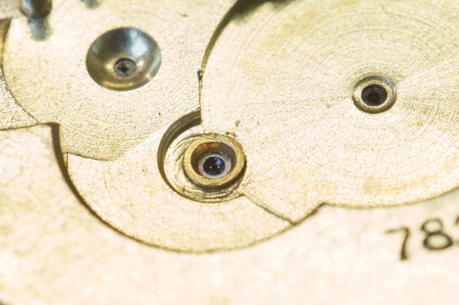

lexei
А стремно они выглядят потому, что это сквозные камни в шатонах, которые установлены лункой внутрь. Так "починить" анкерное мог только какой нибудь вовик. Не, ну а че, "ходит" же, быстро и не дорого.
lexei

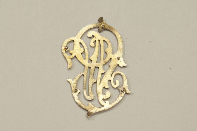

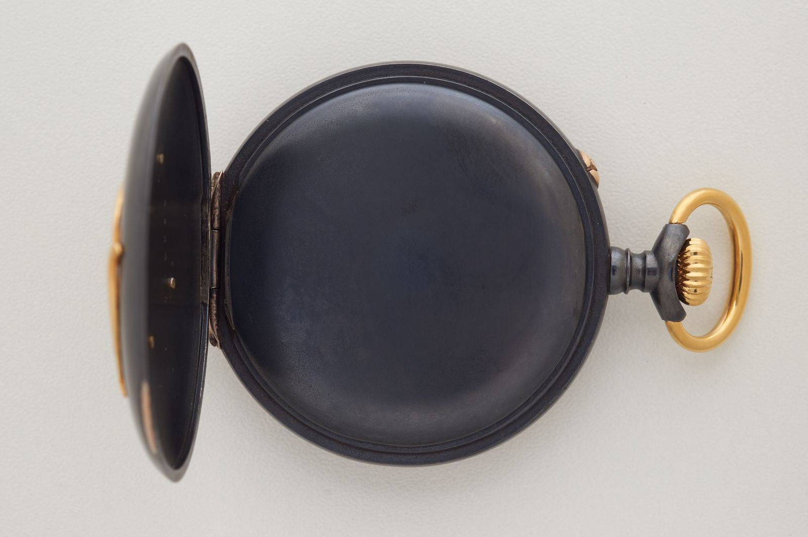

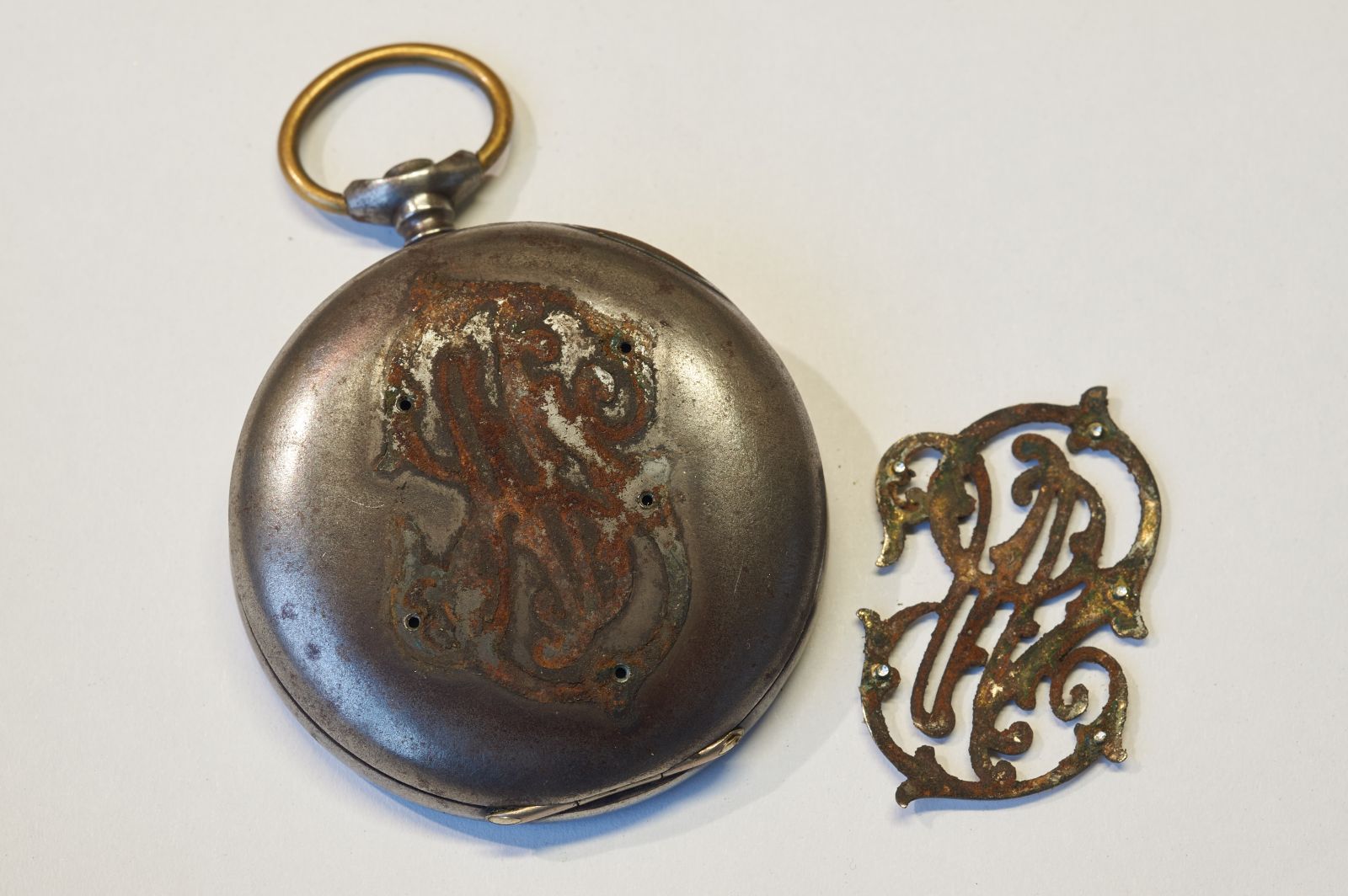

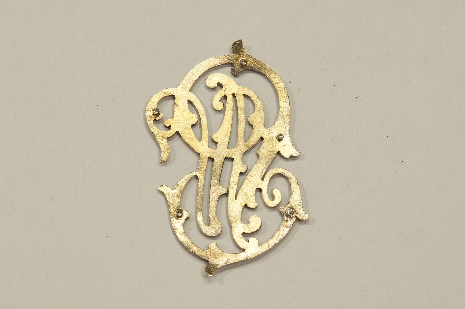

Накладку снял. Она изнутри позолоченная , соответственно, снаружи тоже, только облезла.
lexei

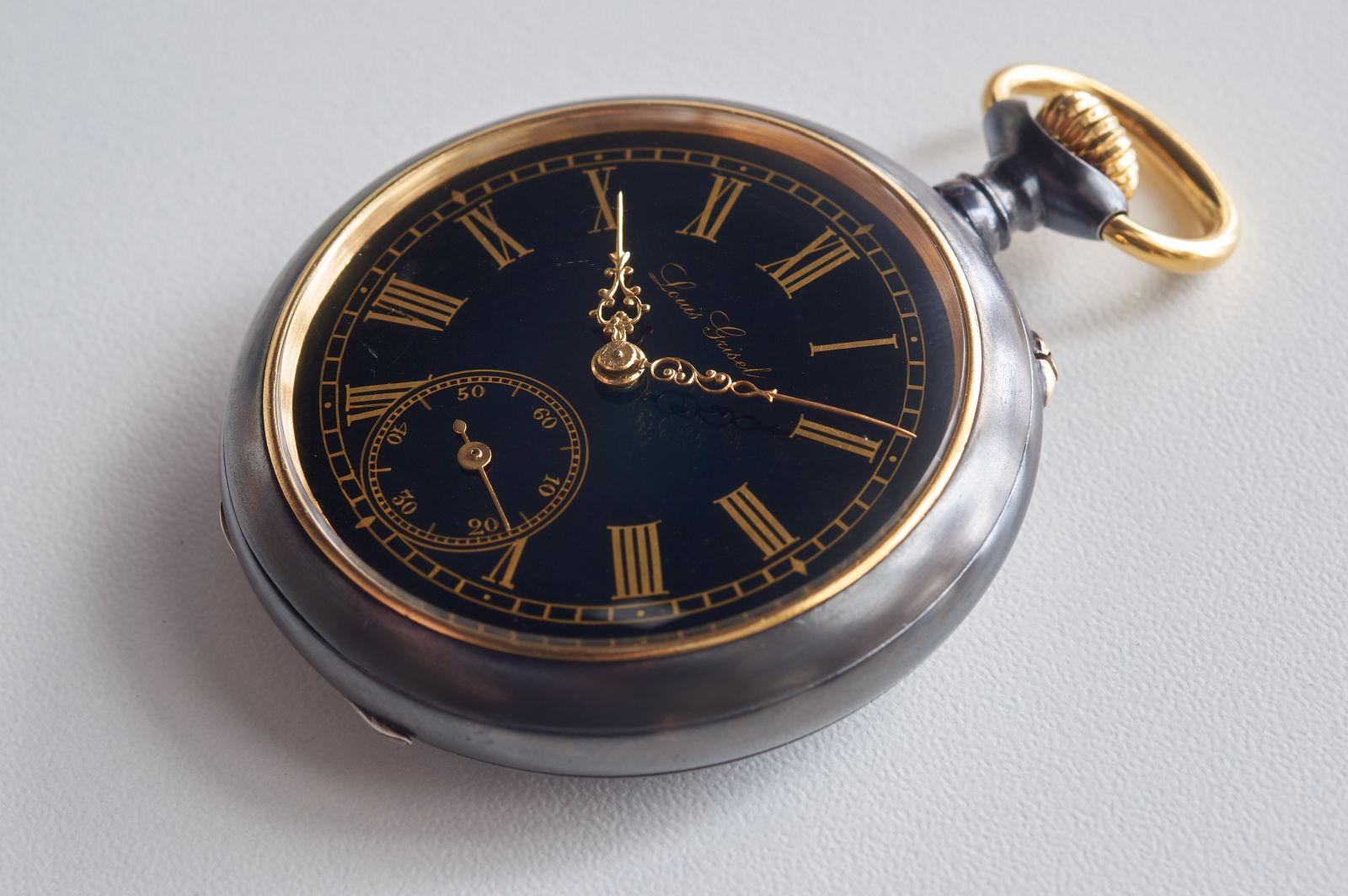

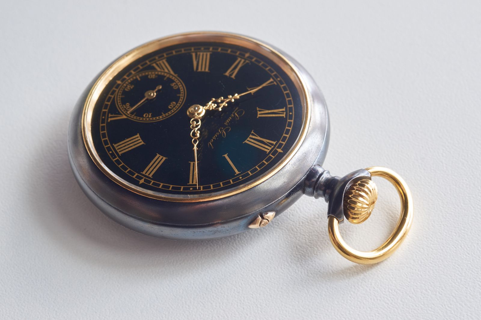

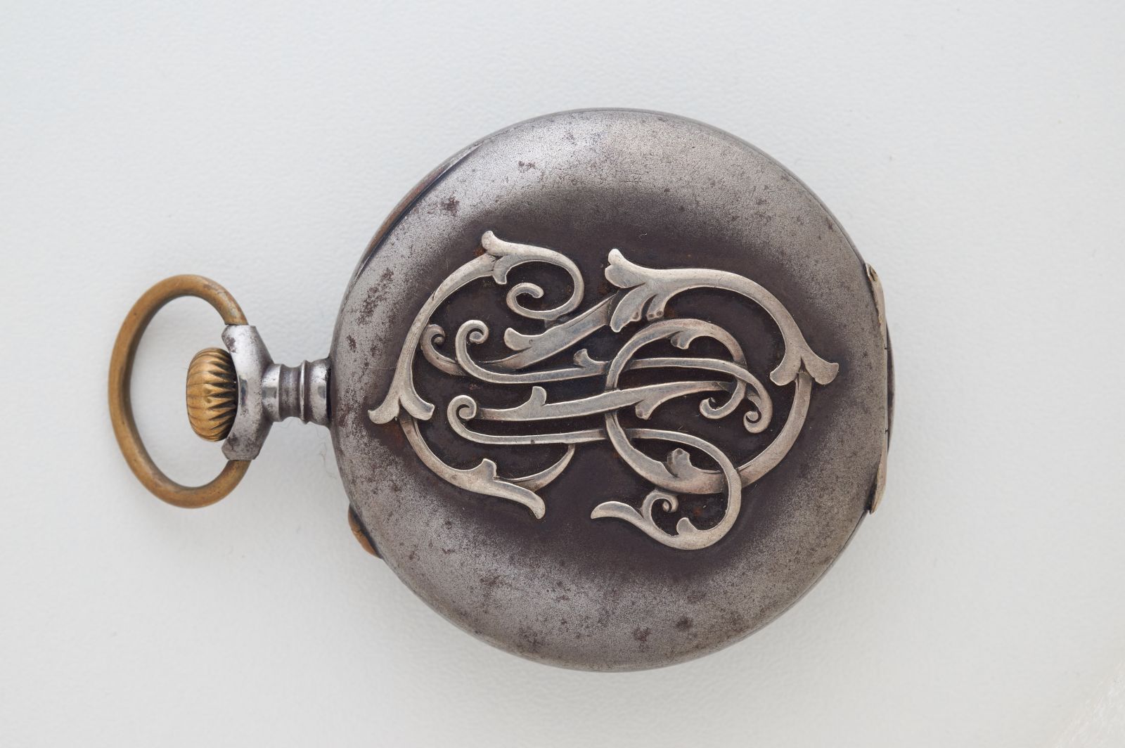

Все, что нужно заменить (камни, оси, пружины и прочее) заменено, все что должно быть вороненое - вороненое. Все что должно быть позолочено - золоченое. Сразу договаривалось, что камни просто новые целые в ремонтных шатонах без выпендрежа. Стабильно работают во всех положениях, запас хода что то больше сорока часов. Разброс есть, но небольшой, секунд 15-20, что для простого механизма в таком исходном состоянии более чем прилично. Они и новые то вряд ли сильно точнее ходили.
Пс: заводная голова, та что была. Нет, не менял, просто восстановил геометрию.

Красиво, конечно. Но как по мне, часы потеряли флер историзма...  Понимали ли владельцы, что придав часам внешний вид новых часов и сохраняя прадедовский вензель, они приделывают седло к корове? Ну а по меху - да. Работа была большая.
lexei
А с чего вы взяли что "флер историзма" имеет хоть какую то ценность? Ну, если в вашей вселенной так, то это вовсе не значит, что так должно и быть. Владельцы получили то, что хотели и то, о чем договаривались. Нет, я не всегда "надраиваю" часы. Если владелец хочет "патину времени" и максимуи  "историзма" он это и получает. Примеры надо?
