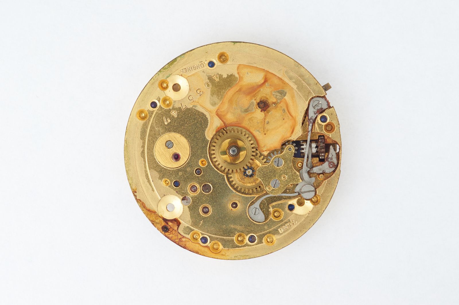

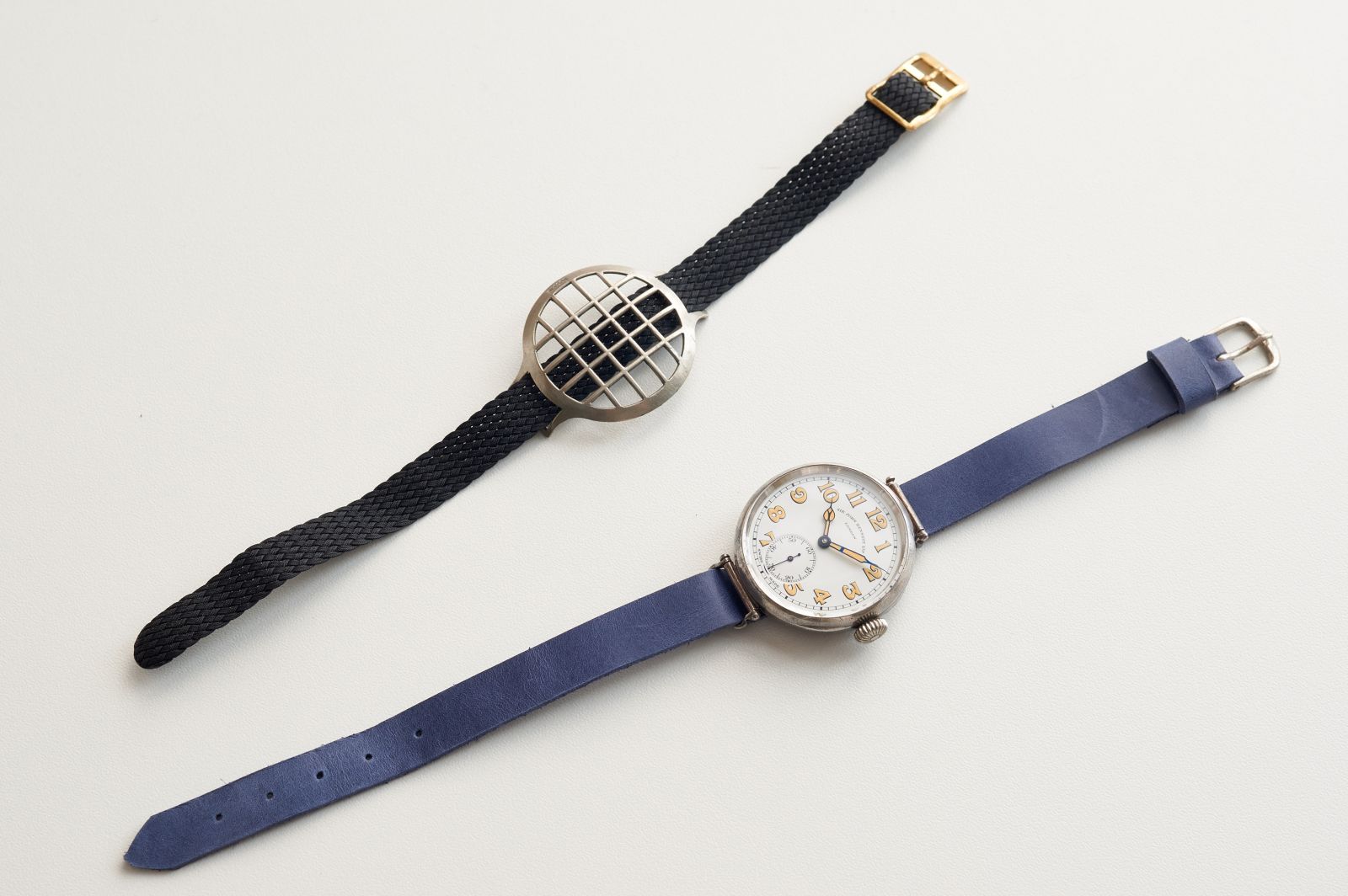

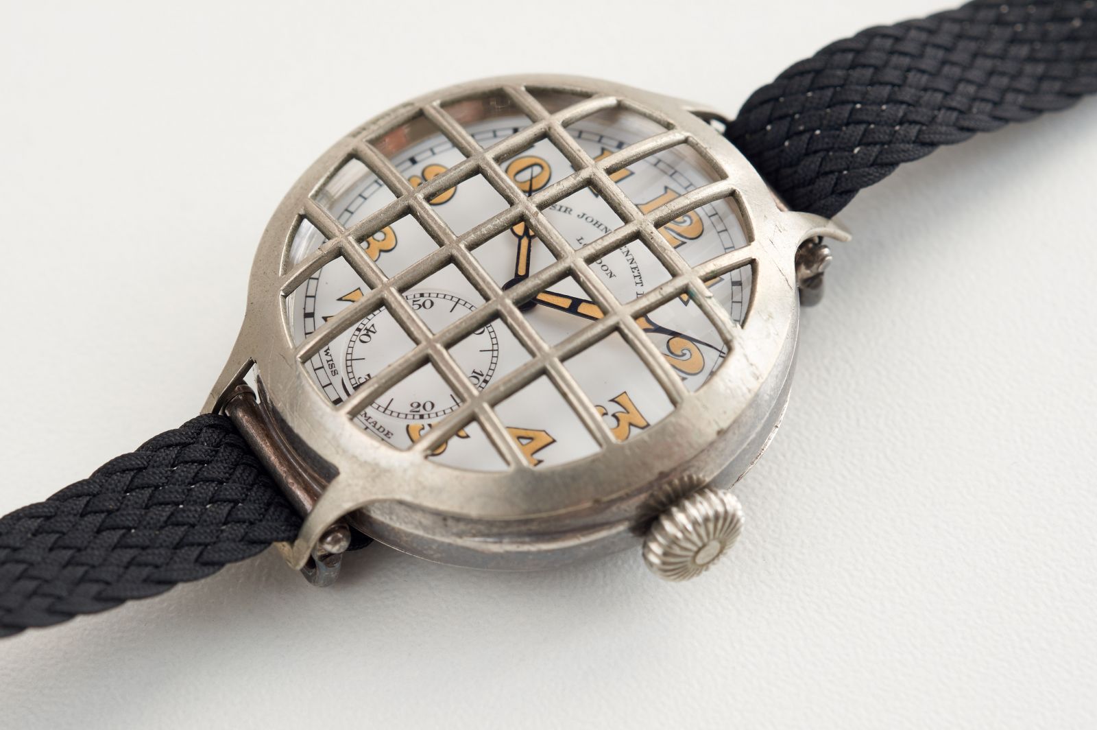

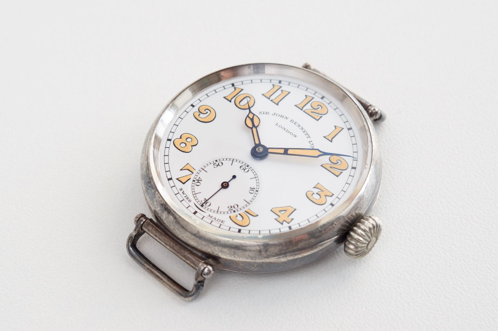

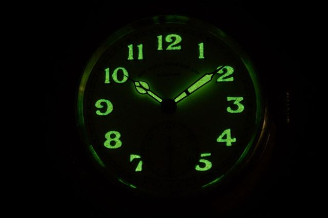

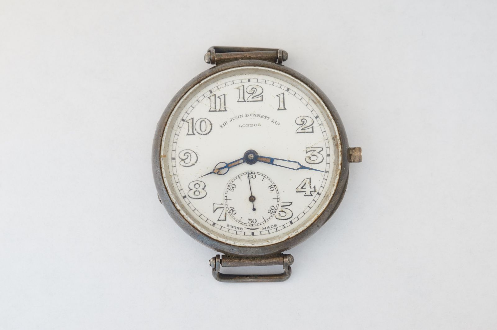

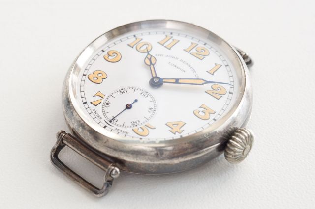

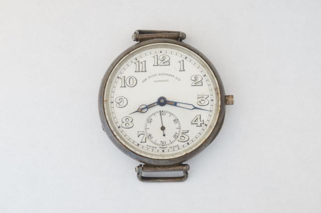

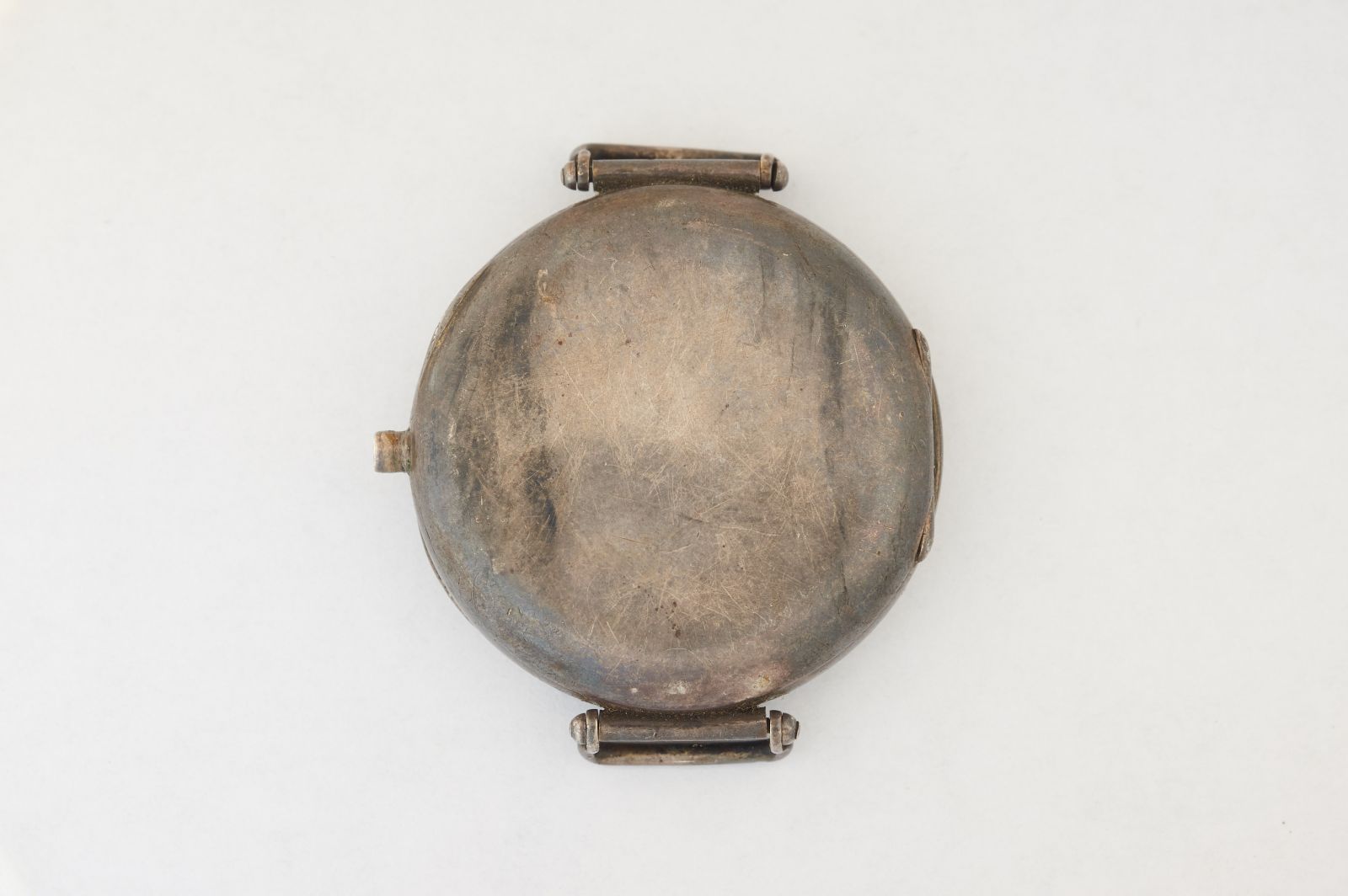

lexei 135 27 апр 2025, 19:36:35 20 минут назад, Семейкин Илья сказал: Конечно, интересно Лонжин для английского рынка. Люм облез, головы с валом нет. Задача - минимальное вмешательство, все что можно не трогать - не трогать, все оригинальное, что можно оставить хотя бы в теории - остается. Отдельным пунктом люминофор - владелец прислал образец цвета и тона (выкраску) каким должен быть люм. Можно даже не люм, но цвет и тон только такой, как на образце. Цитата Поделиться сообщением Ссылка на сообщение Поделиться на другие сайты

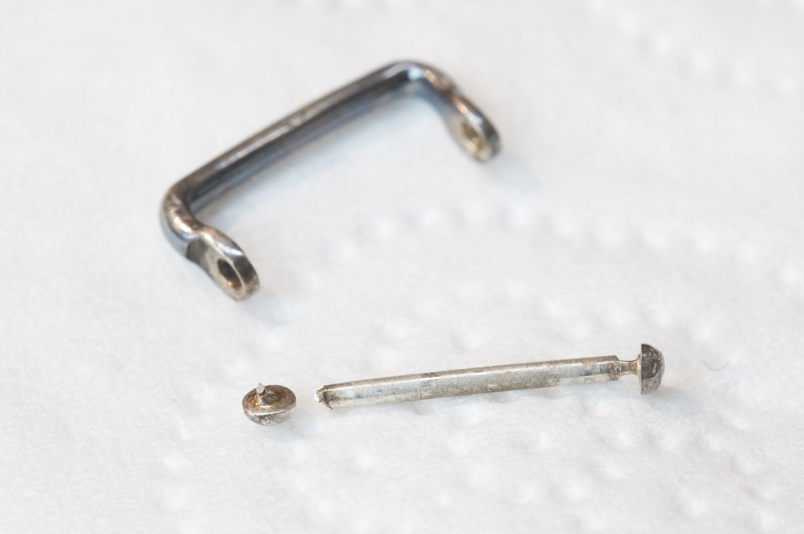

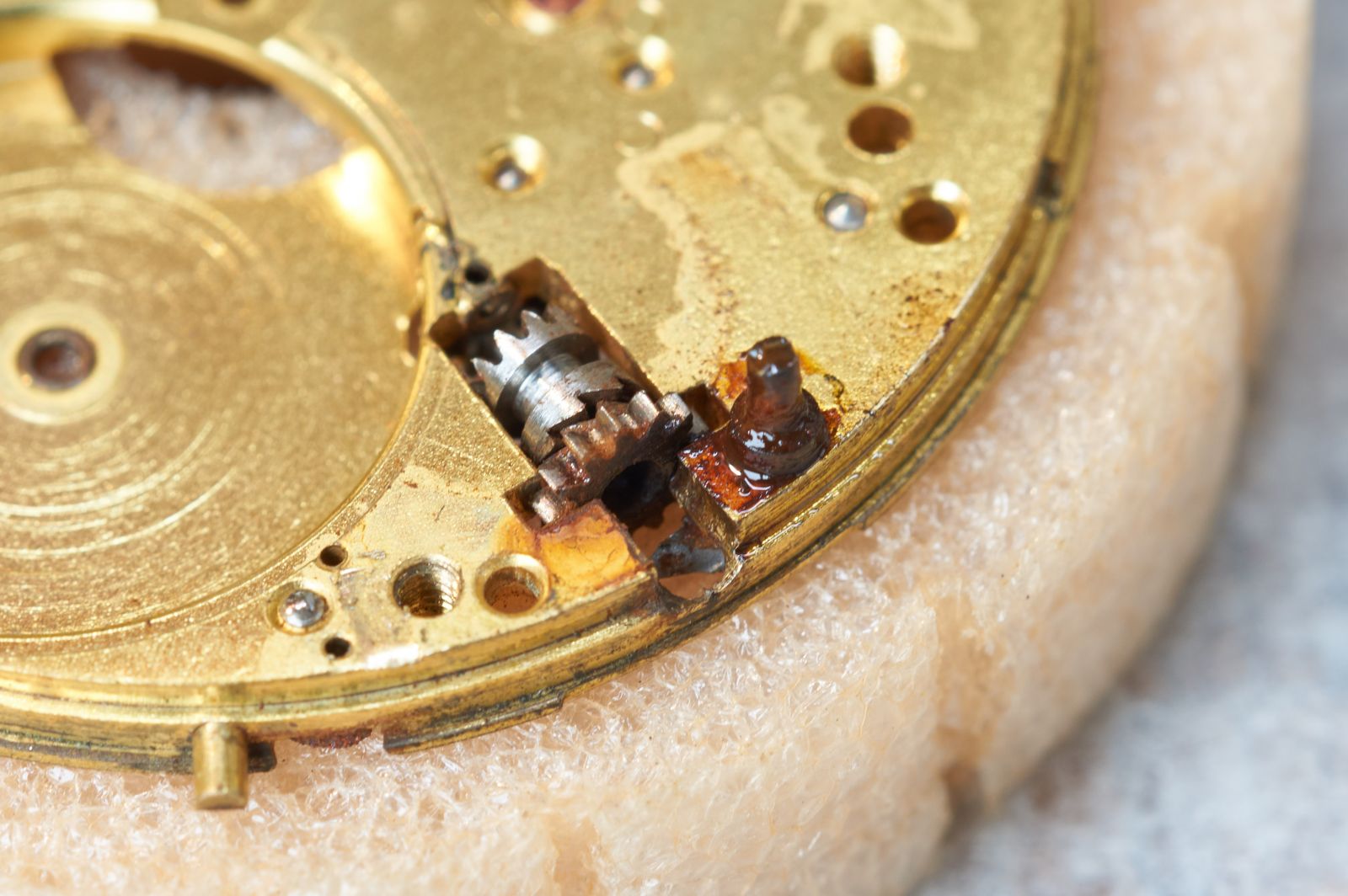

lexei 135 27 апр 2025, 19:39:51 В ремонтуаре сломана шпилька, фиксирующая вал, потому и потерялся вместе с головой. По мнению некоторых экспертов все это потому, что слишком сложный. Нарукожопили в лонжине, надо было из проволоки делать. Цитата Поделиться сообщением Ссылка на сообщение Поделиться на другие сайты

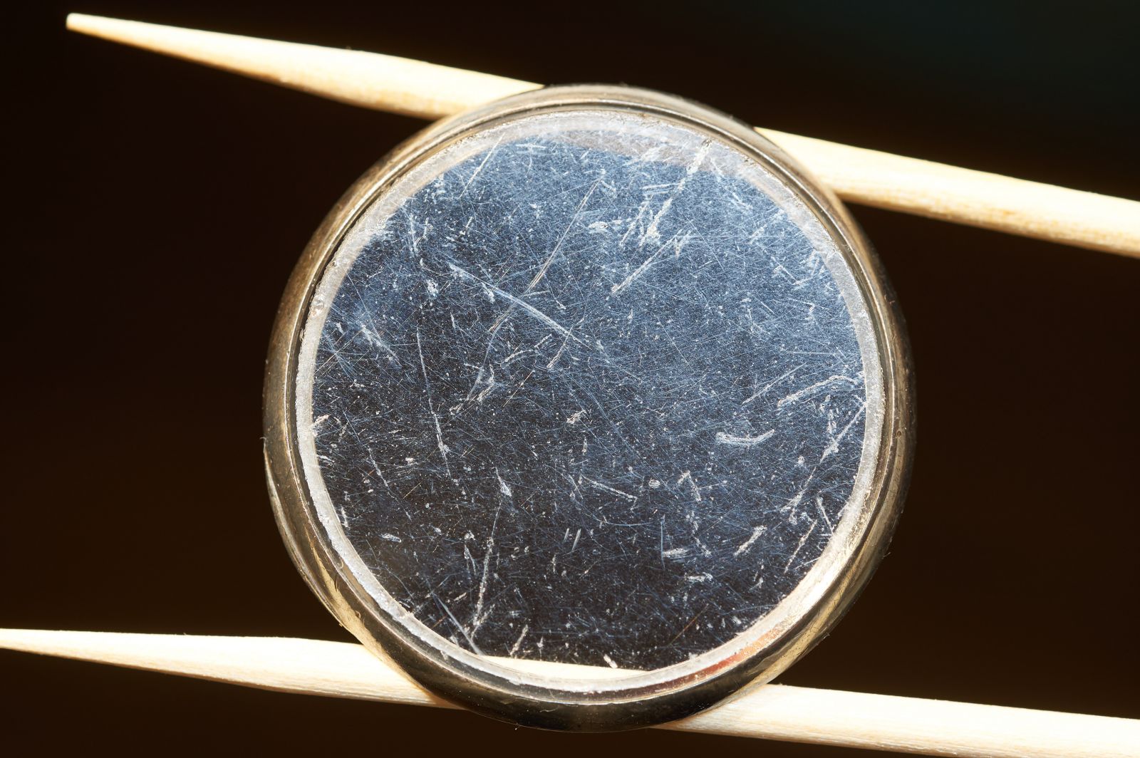

lexei 135 27 апр 2025, 19:40:15 Стекло. Цитата Поделиться сообщением Ссылка на сообщение Поделиться на другие сайты

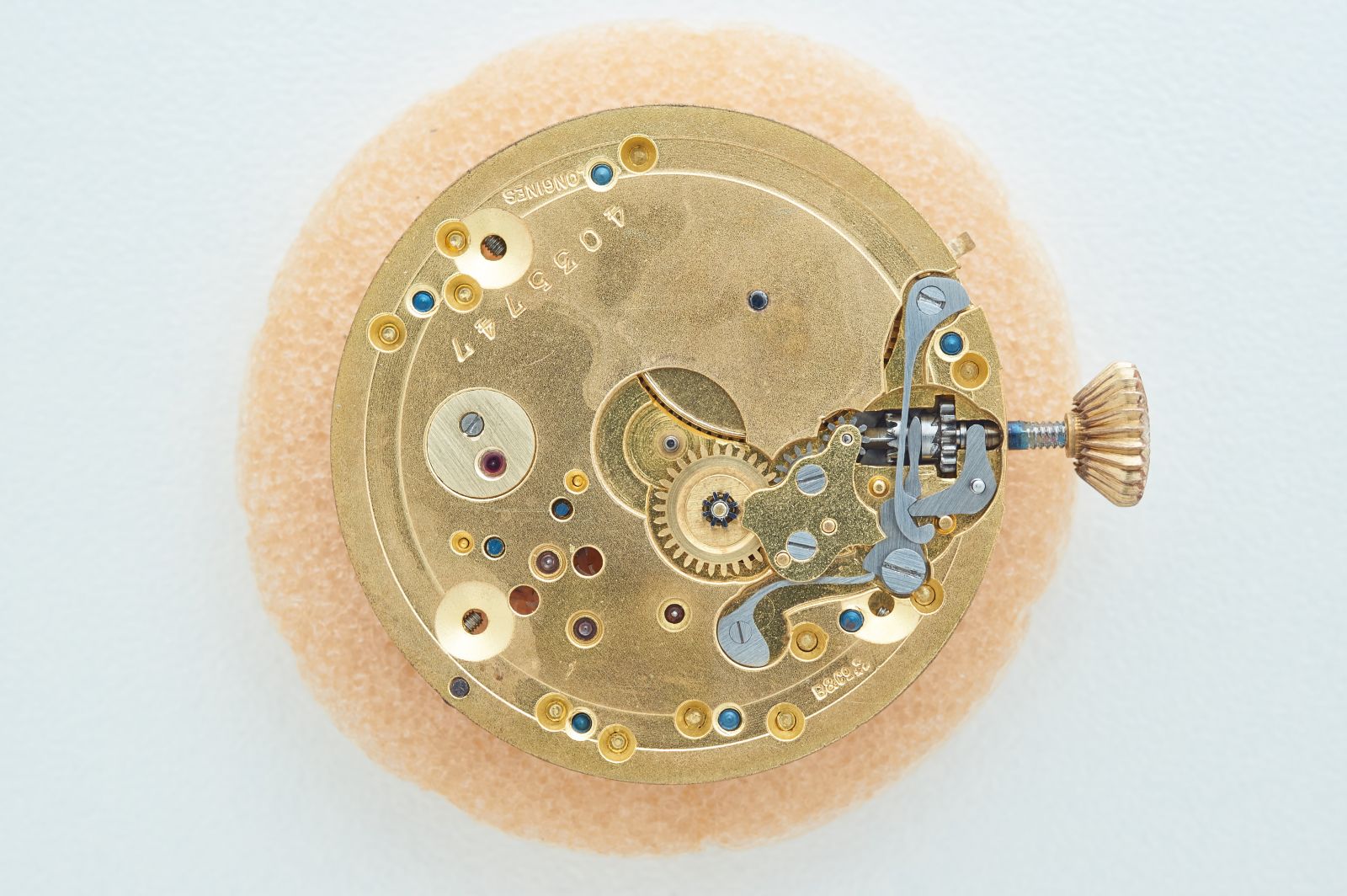

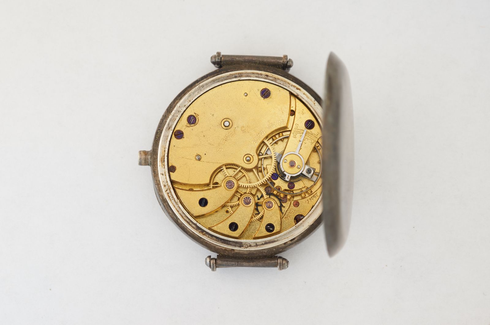

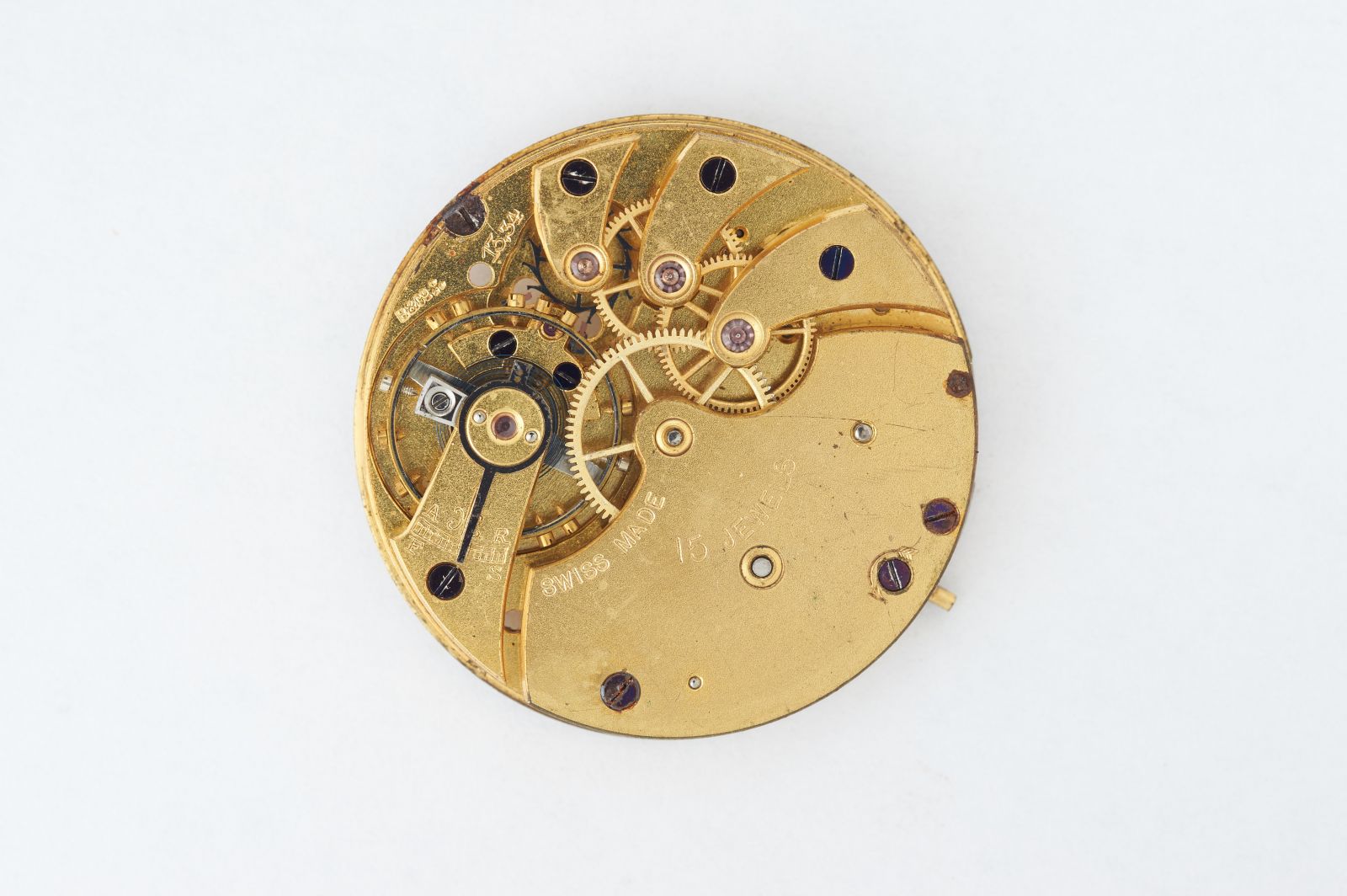

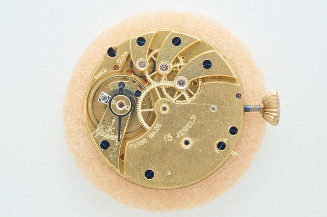

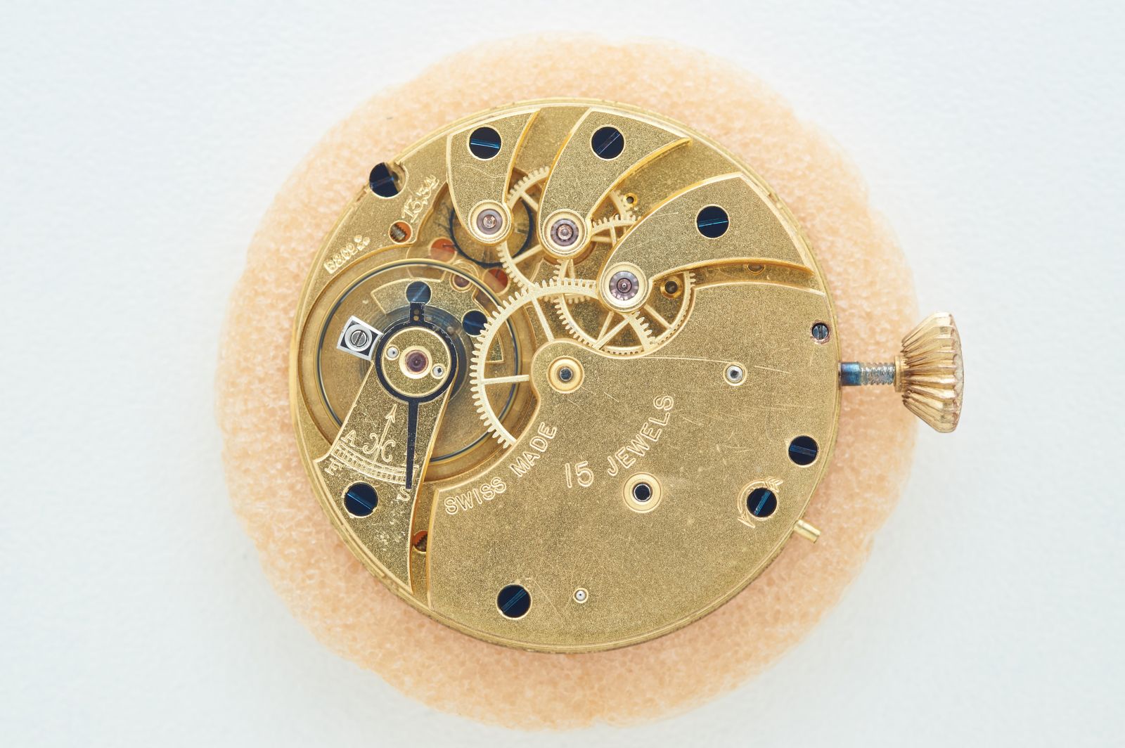

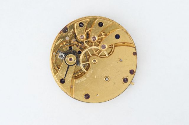

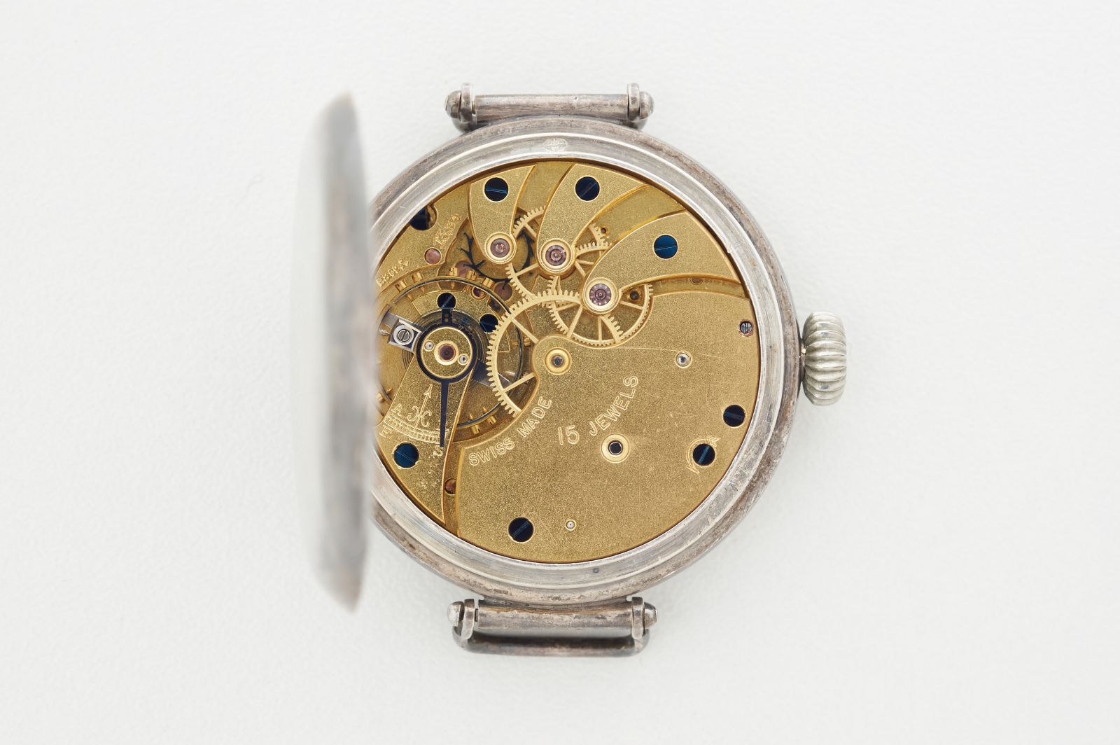

lexei 135 27 апр 2025, 19:41:04 Механизм после ремонта. Не удержался, винты переворонил 2 Цитата Поделиться сообщением Ссылка на сообщение Поделиться на другие сайты
a23kat 955 27 апр 2025, 19:45:32 3 минуты назад, lexei сказал: Механизм после ремонта. Не удержался, винты переворонил Цитата Поделиться сообщением Ссылка на сообщение Поделиться на другие сайты

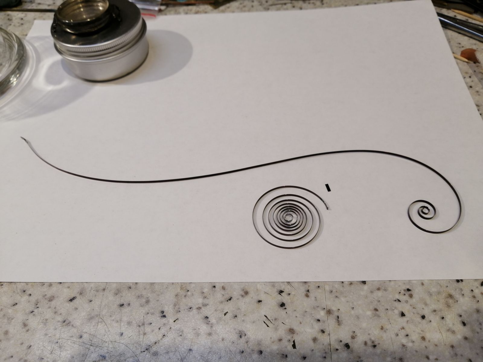

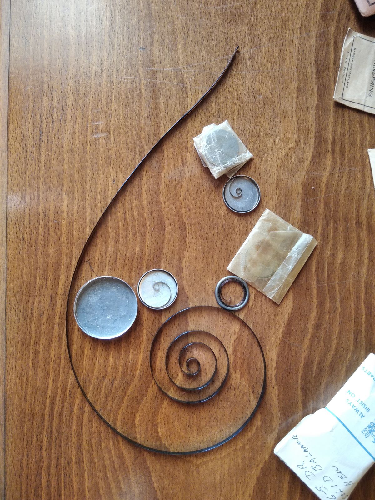

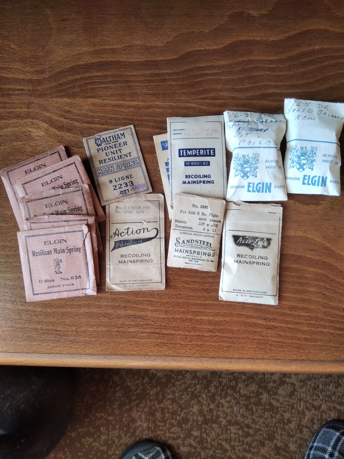

lexei 135 27 апр 2025, 19:45:43 Новая пружина. И разница между новой и старой Цитата Поделиться сообщением Ссылка на сообщение Поделиться на другие сайты
hook 403 27 апр 2025, 19:45:59 это все, в моем понимании, уже не ремонт часов. это называется-реставрация. которая предполагает трудо и времязатрат на "сопутку" никак не меньше, чем на сам механизм. нет слов. Цитата Поделиться сообщением Ссылка на сообщение Поделиться на другие сайты
hook 403 27 апр 2025, 19:46:47 Только что, lexei сказал: Новая пружина. И разница между новой и старой а пружины уже тогда были S-образные? Цитата Поделиться сообщением Ссылка на сообщение Поделиться на другие сайты

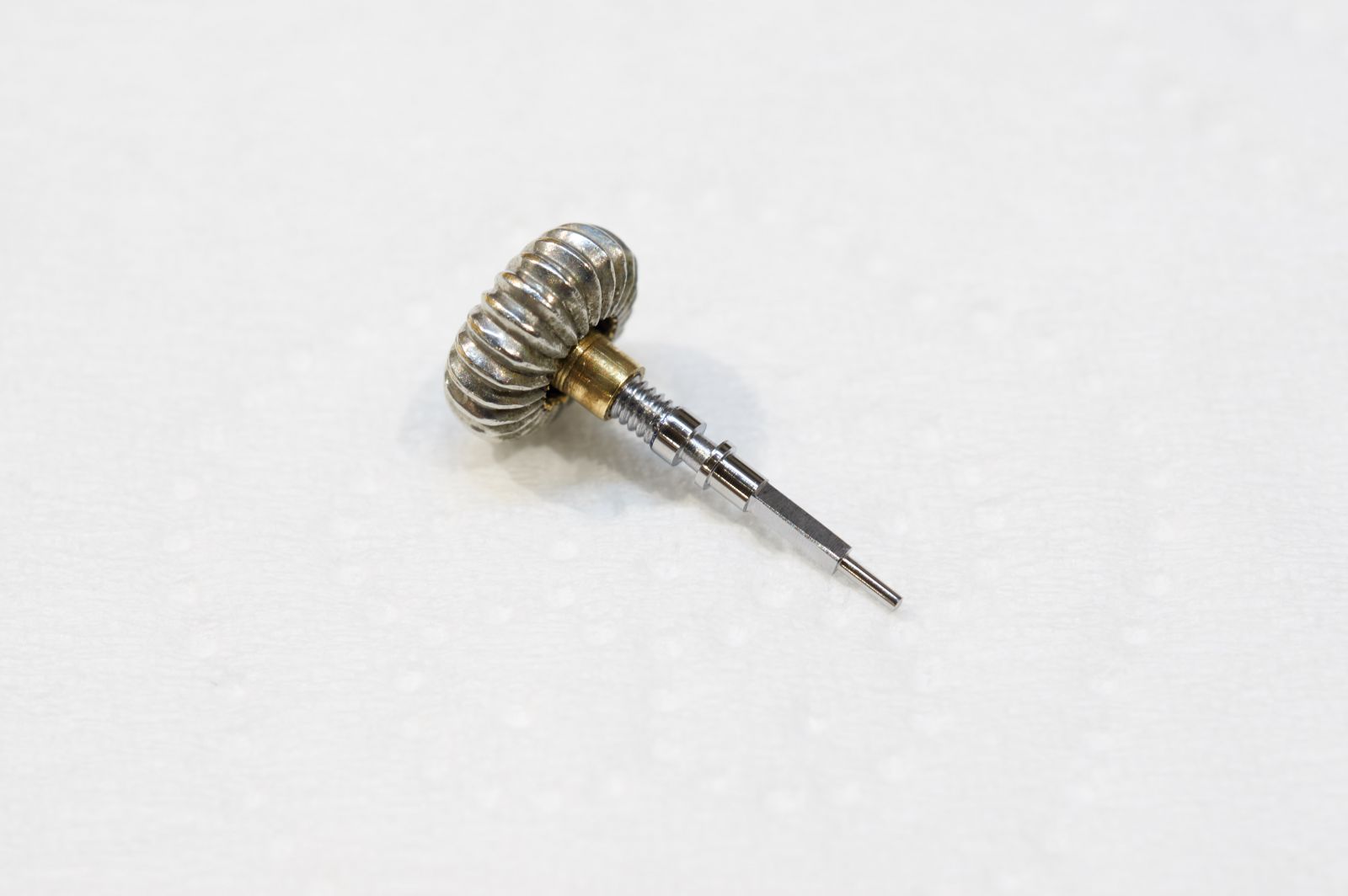

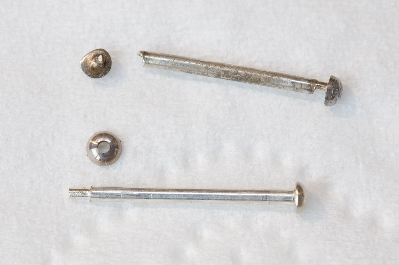

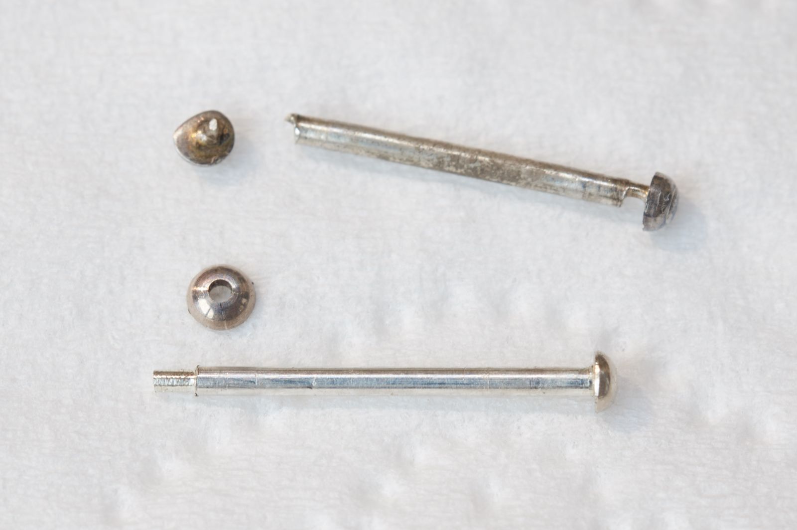

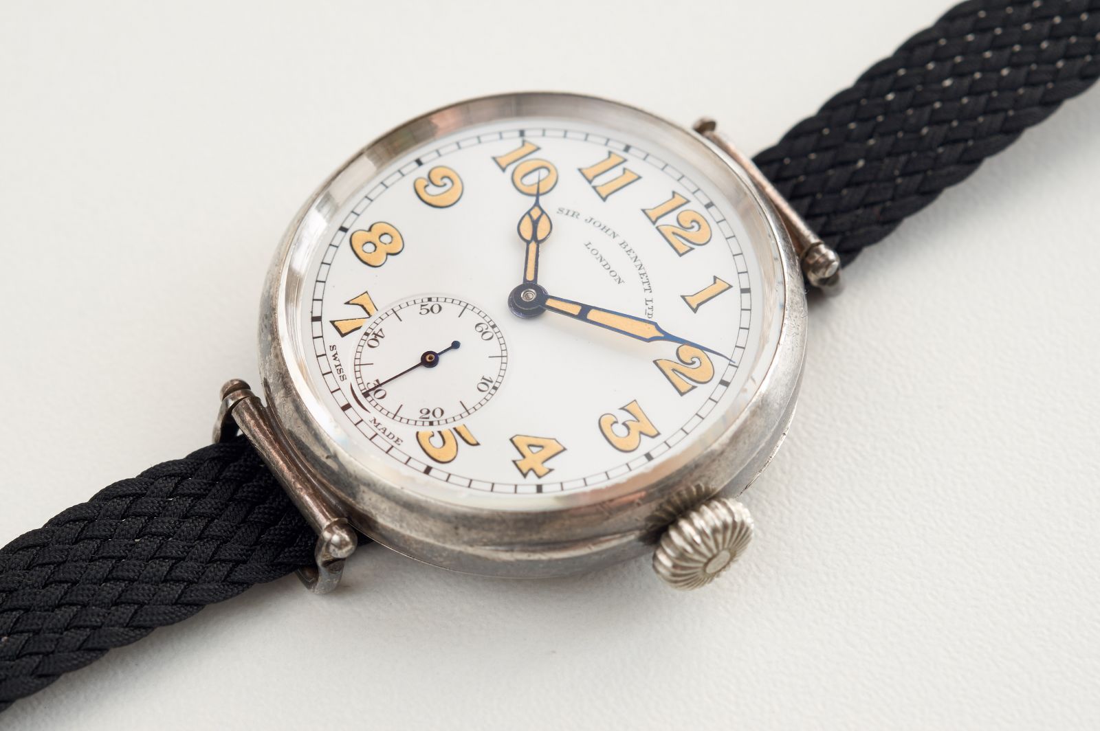

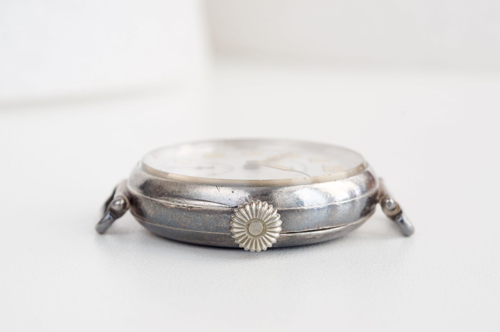

lexei 135 27 апр 2025, 19:47:00 Голова. Их разных полведра перебрали, пока не дошли до той, что на этих часах как родная. Она была без проточки под футор. Пришлось протачивать. Цитата Поделиться сообщением Ссылка на сообщение Поделиться на другие сайты

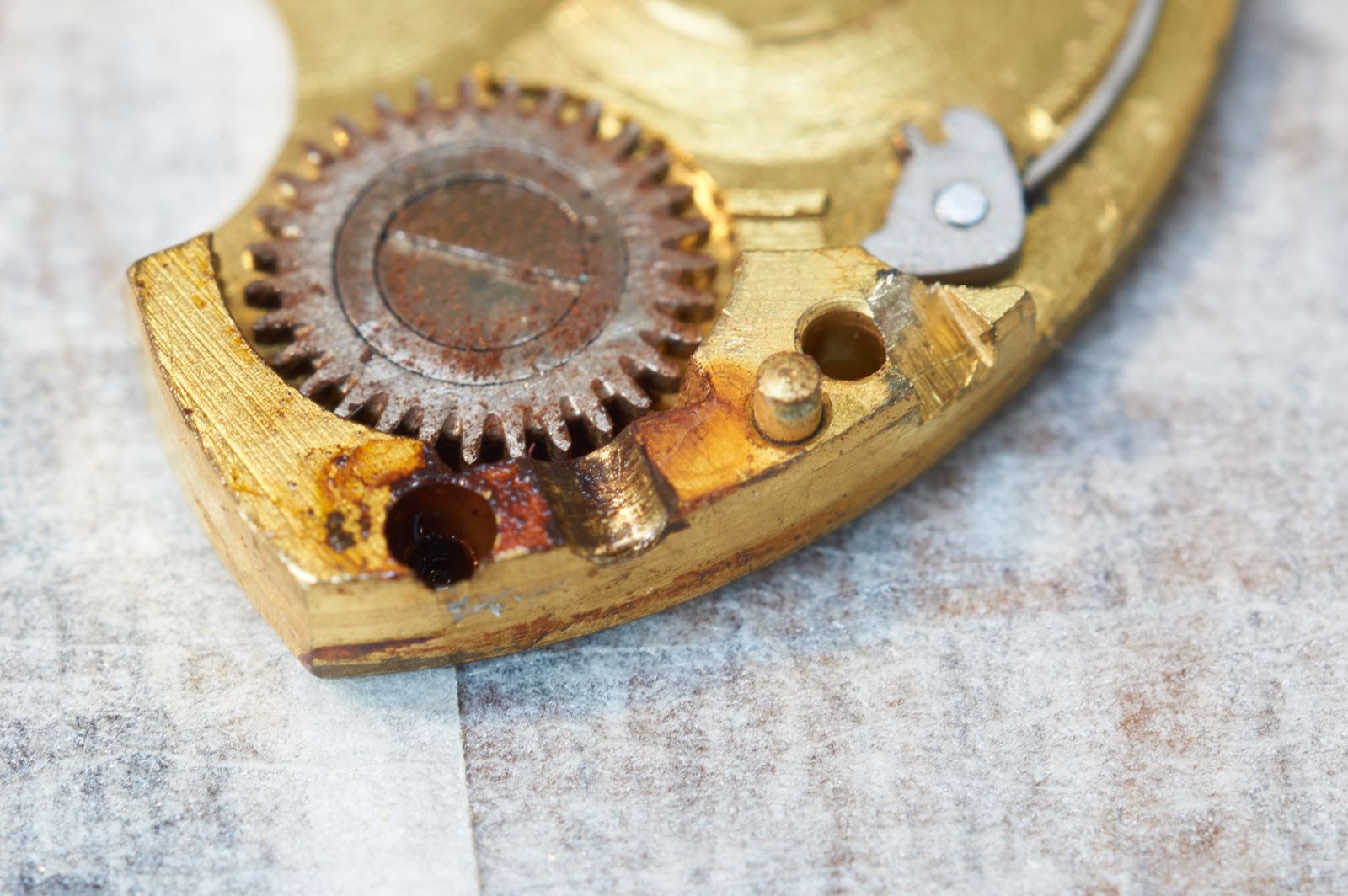

lexei 135 27 апр 2025, 19:48:19 Одна из шпилек перетерлась почти до конца, так оставлять нельзя 1 Цитата Поделиться сообщением Ссылка на сообщение Поделиться на другие сайты

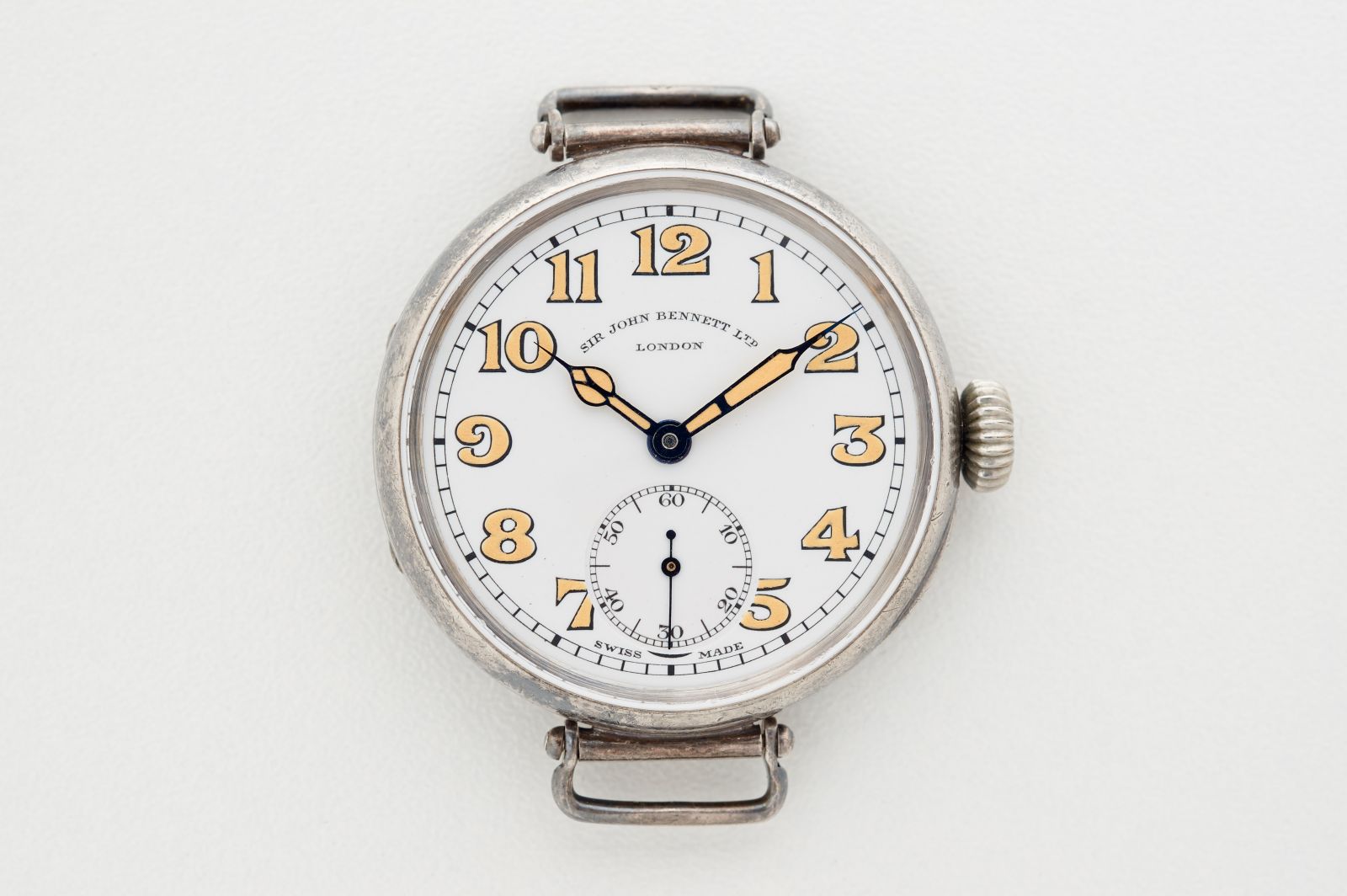

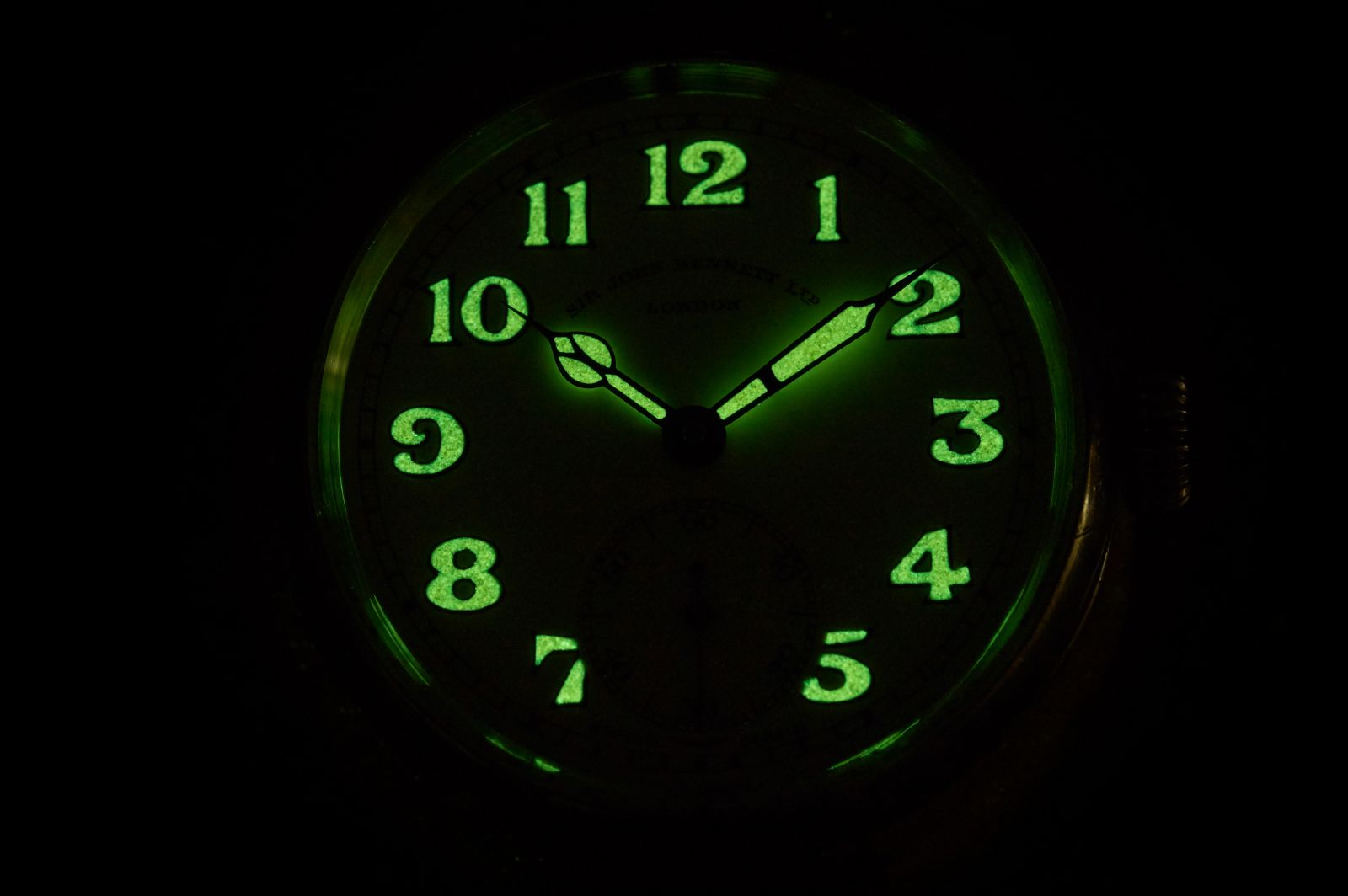

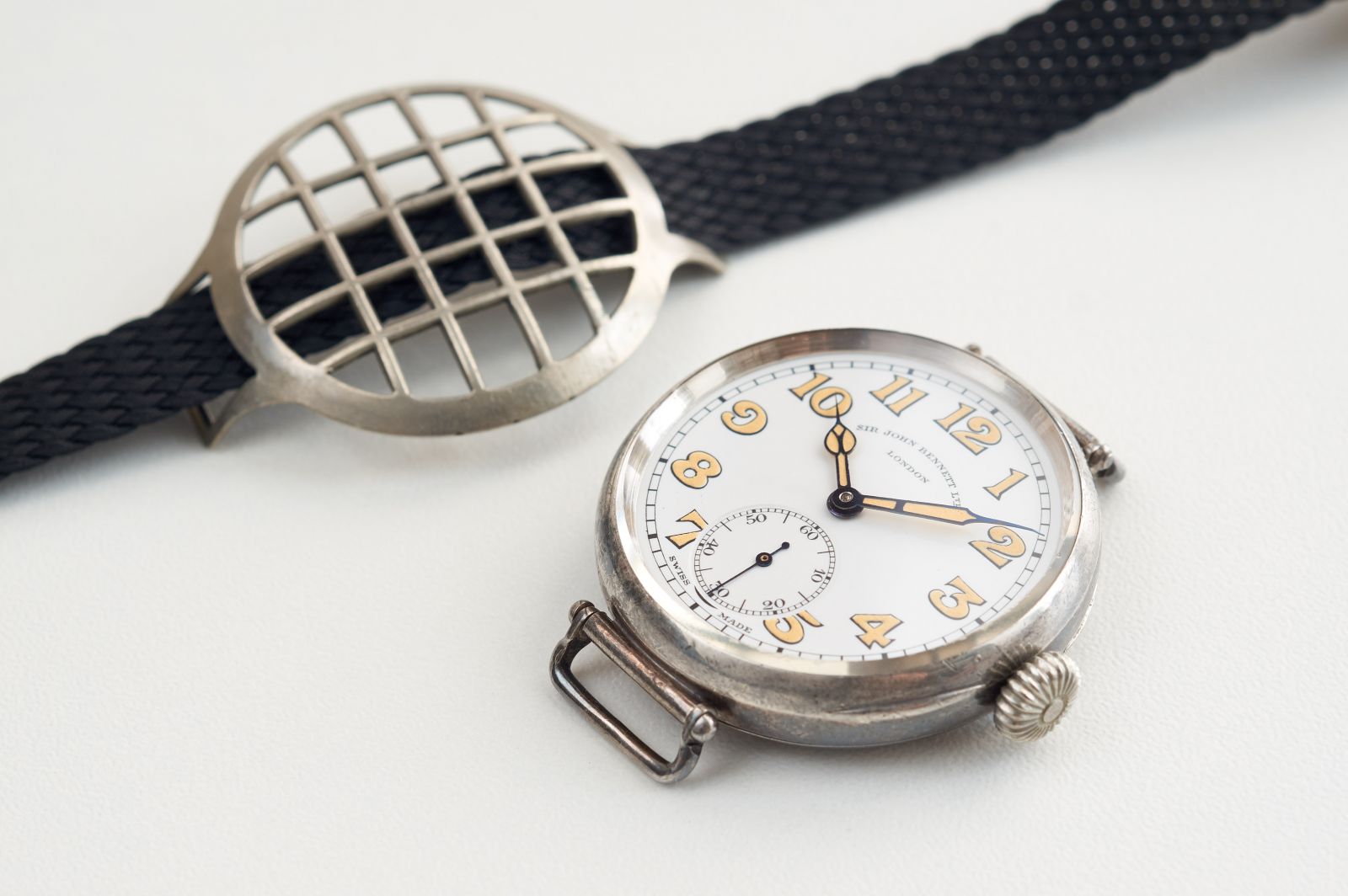

lexei 135 27 апр 2025, 19:49:11 Люм мешал сам. Как люм он не очень, но в цвет и тон попал. Цитата Поделиться сообщением Ссылка на сообщение Поделиться на другие сайты
lexei 135 27 апр 2025, 19:51:45 Все, что можно не трогать - не тронуто, все что можно сохранить - сохранено. Все что менялось - максимально аутентично (насколько это возможно для часов того времени). Пс: стекло не менял. Родное отполированное. 1 6 Цитата Поделиться сообщением Ссылка на сообщение Поделиться на другие сайты
lexei 135 27 апр 2025, 19:54:36 6 минут назад, hook сказал: пружины уже тогда были S-образные? Да, не вчерашнее изобретение. Просто старые пружины настолько стоптаны, что этого просто уже не видно. Обе пружины оригинальные, просто одна старая, а другая не юзаная. Цитата Поделиться сообщением Ссылка на сообщение Поделиться на другие сайты

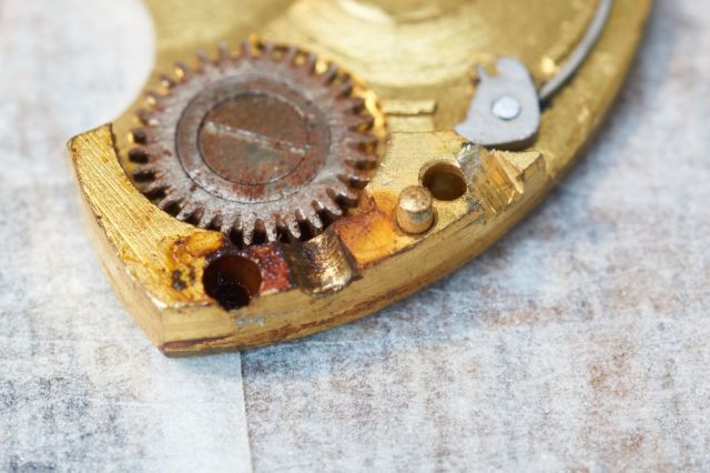

Абдулло 1 706 28 апр 2025, 01:06:35 Ну что ссказать? Спасибо за проделанную работу,мне тоже было очень интересно.Часовщика с 30 летним стажем я тоже встречал на мешке.Купил у него дорогой рабочий механизм.Когда получил его,то сняв мост баланса понял,что баланс не от этих часов,в основной плате высверлена дыра.В дыру вставлен кусок моста с камнем сквозным,который отрегулирован по высоте оси баланса и заклеен клеем.Под накладной вставлен кусок лезвия бритвы и тоже приклеено.Объяснил ему что так делать нельзя-получил поток дерьма,примерно такой,как с тебя льется и отрицательный отзыв с блокировкой покупок.Таких много. По поводу винтов-красиво,я бы просто шлифанул шляпки,воронить бы не стал,делаю для себя.Но если бы делал для клиента,то за те деньги,которые они платят,заворонить десяток винтов-легко и с радостью. По поводу камней и шатонов.Мне нравится как ты делаешь шатоны.Я их когда то тоже делал,правла лет 20 назад и не обрабатывал до зеркала.Считаю так-если в мосту высверлили дыру и забили шатон,то это уже донор.Я не делаю это для клиентов,мне такая хрень не нужна,а если сделаю,то просто продам или обменяю на запчасти.Для себя можно оставить нетронутый механизм.Но ты работаешь за деньги,у тебя так не получится.Будешь перебирать все что клиент пожелает.А я только то что что хочу я. По поводу баланса и анкерного колеса-ты их заменил на донорские или сам новые выточил?)))) По этому марафет наведен не плохо,но в основном это рекламная работа,не плохая с хорошей фотосессией для привлечения клиентов.Но зарабатывать тебе надо, а мне нет.Я уже давно все заработал на производстве,по этому бросил работать еще за 6 лет до пенсии Вот уже полтора года как получаю пенсию,она у меня выше чем заработок и у нас и у вас. По поводу стекол-пластиковых стекол тогда не было и у меня нет ни одних часов с пластиком.Ставлю только стекло иногда родные иногда перетачиваю китайское. По поводу люма-красавчик,у меня так четко не получается. По поводу пружины,это звездежь.У меня тоже есть куча пружин старинных часов в упаковках.Так что разводи лохов в другом месте,болтушка. По поводу заводного вала на лонж-если это делал ты,то молодец,но подозреваю что ты просто показал донорский.Головки у меня подбираются легко,иногда дорабатываю в станке,но чаще просто подбираю и пол ведра головок у меня нет,есть небольшая коробочка,так что и здесь ты слукавил. Реплика по поводу проволоки в ремонтуаре.Лелик,такой винт из проволоки не делают.Берется или донорский или точится из прутка.Это что бы ты знал. Вывод.Было интересно.Руками ты можешь что то делать,это я знаю,но в основном на рекламу ты тратишь столько же времени как и на ремонт.Ну что делать,капитализм,он такой.Но и обманывать не нужно,люди разные,что то ты делаешь лучше других,что то другие делают лучше тебя. Цитата Поделиться сообщением Ссылка на сообщение Поделиться на другие сайты

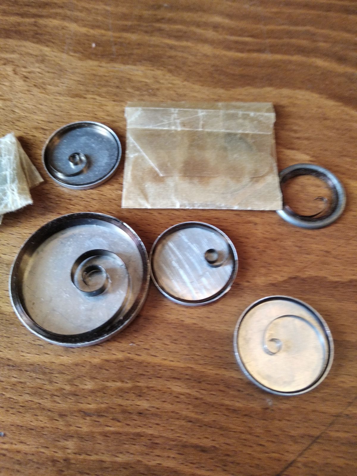

Абдулло 1 706 28 апр 2025, 01:08:34 4 часа назад, lexei сказал: Да, не вчерашнее изобретение. Просто старые пружины настолько стоптаны, что этого просто уже не видно. Обе пружины оригинальные, просто одна старая, а другая не юзаная. Лелик,я позже покажу тебе пружины не юзаные,ну что бы ты не лоханулся в другой раз. Цитата Поделиться сообщением Ссылка на сообщение Поделиться на другие сайты

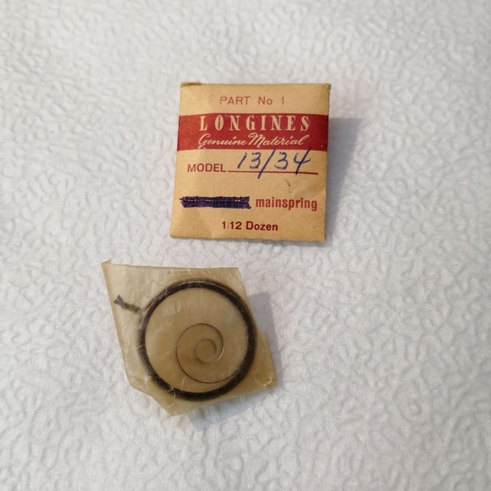

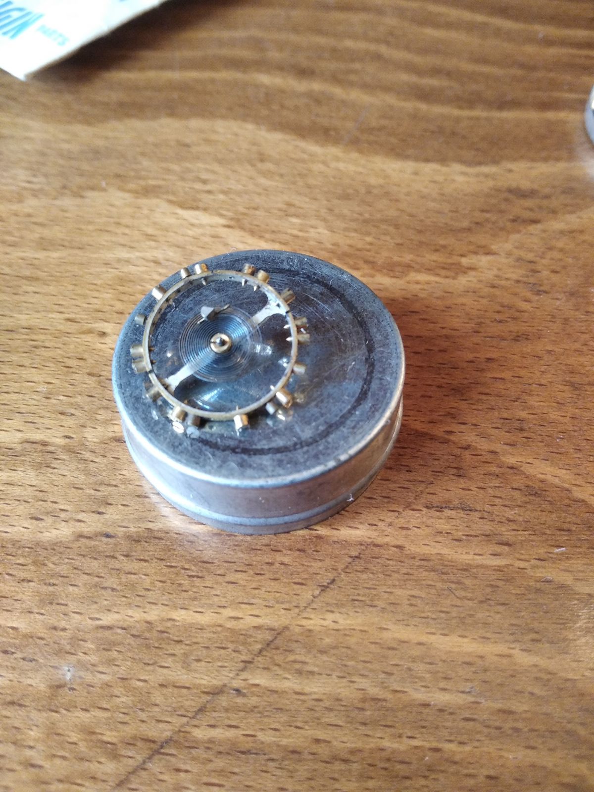

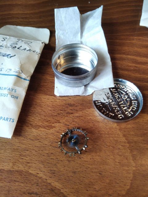

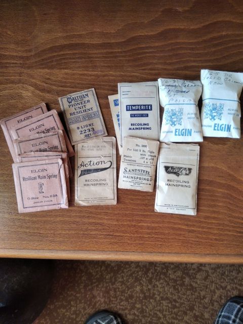

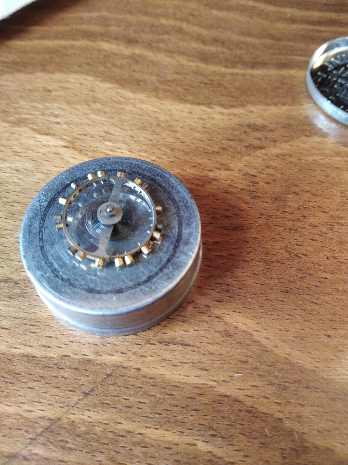

Абдулло 1 706 28 апр 2025, 02:20:31 Вот так хранятся новые пружины.Упаковка.Обертка из бумаги.Обойма для пружины.Обоймы бывают разные.Картон,алюминиевая,кольцо из проволоки.В него вставлена пружина.На твоем фото пружин,две штуки,одна рабочая,одна новая.Я беру одну в руки и через несколько секунд она становится нужной мне формы.Могу новую сделать S образной,могу старую сделать такой же.Обратно не могу,для этого нужно время и скручивание ее в заведенное состояние.Сколько времени для этого нужно,я не измерял и не проверял.Сколько продержится старая и новая тоже не знаю,да и ты не знаешь.Ты сделал часы,отдал и забыл.Если бы я сидел в будке и ремонтировал часы клиентам,то я бы поддержал твою рекламную акцию.Но я делаю это только себе и иногда,по прошествии нескольких лет разбираю свои часы снова и достаю снова свои же выровненные пружины.Они не такие страшно скрученные,но и не такие как новые.Думаю это потому что барабан имеет меньший диаметр в два-три раза чем бокс для хранения.Так что не поддержу твою рекламную акцию для клиентов. ПС Вот так хранятся новые балансы в сборе.Сделать ось баланса как заводскую ни кто не сможет ни по качеству обработки,ни по твердости ни по другим параметрам как центровка и балансировка.Да,я делал их тоже,но это не то качество. 1 Цитата Поделиться сообщением Ссылка на сообщение Поделиться на другие сайты
Абдулло 1 706 28 апр 2025, 05:42:59 По пережженой оси анкерного колеса.Думаю дело было так-Она сломалась по верхней цапфе.Чтобы засверлиться и вставить имплант,ее отпустили.Цвет изменился.Восстановить цвет можно электрохимически,химически и механически,но этого не сделали.Второй вариант-подобрали ось более длинную,отпустили на горелке,и проточили цапфы.Посмотри,верхняя косая и тонкая,нижняя фабричная.Себе нужна новая,но это нужна куча доноров,клиенту можно сделать исходя из того что возможно сделать.Ты упомянул вскользь про замену.Но это сложные операции,сложнее чем подкрасить вензель и заворонить корпус.Но показал ты простые операции с фотоотчетом а сложные не показаны. 1 Цитата Поделиться сообщением Ссылка на сообщение Поделиться на другие сайты
