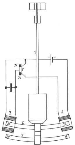

shpuntik 2 935 18 мар 2025, 08:12:50 Леон Ато, Léon Hatot, уроженец Безансона, очень рано заинтересовался темой электрического часового дела и в 1920 году основал отдельное подразделение для исследований и разработок часов, работающих на электрических элементах. В том же году его предприятия в Париже и Безансоне объединены в одну компанию: «Société des Etablissements Léon Hatot». Чтобы помочь в исследованиях и разработках электрического часового дела, в 1923 году он сотрудничает с Мариусом Лаве, инженером по искусству и ремеслам в Высшей школе электричества, который, как и он сам, страстно интересовался применением электричества в часовом деле. Эектрические часы под маркой «ATO» производились в Безансоне с 1923 года на частично перестроенной фабрике. Они имели немедленный беспрецедентный успех на рынке. На Международной выставке декоративного искусства в 1925 году Леон Ато выиграл Гран-при за целый ряд электрических часов, помещенных в корпуса из мрамора, хрома, инкрустации и ценных пород дерева, а в некоторых случаях даже в корпуса из формованного стекла, за что получил награду ордена Почетного легиона и назначен судьей в торговом суде, а также консультантом по внешней торговле. 4 Цитата Поделиться сообщением Ссылка на сообщение Поделиться на другие сайты

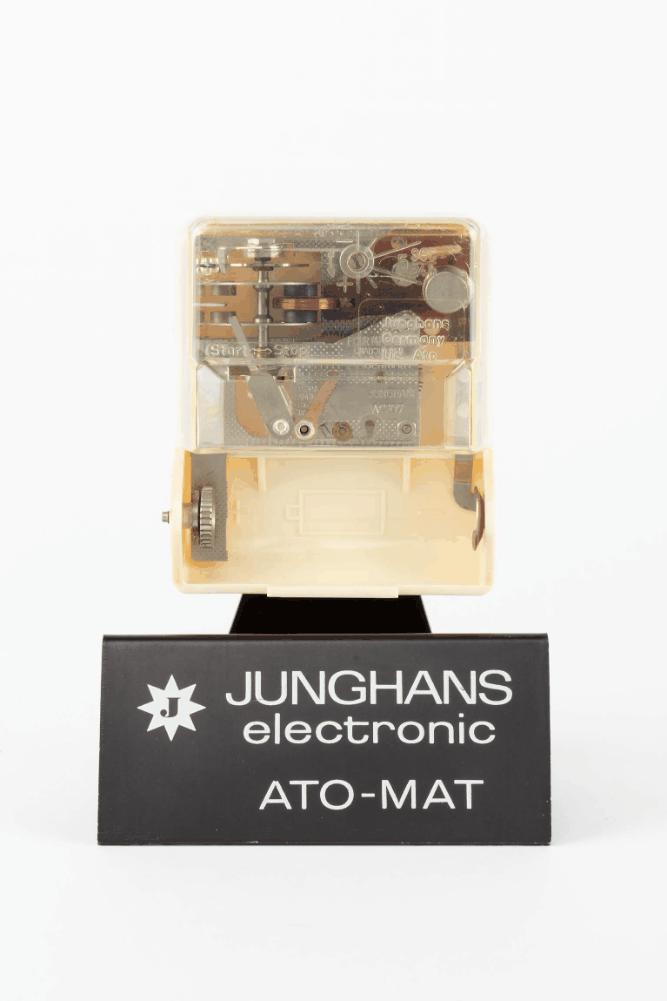

shpuntik 2 935 18 мар 2025, 08:44:50 ByЭкономический кризис 1929 года вынуждает заключить соглашение с Haller & Benzing и HAC /компанией, в конечном итоге поглощённой Junghans/ на производство и распространение часов ATO. Этим соглашением Леон Ато не только спасает свой бизнес, но и преуспевает в его развитии. Часы под маркой «Junghans ATO» продолжили покорять покупателя во всём мире: всевозможные настенные, настольные и даже первичные вплоть до появления кварцевых часов. 4 Цитата Поделиться сообщением Ссылка на сообщение Поделиться на другие сайты

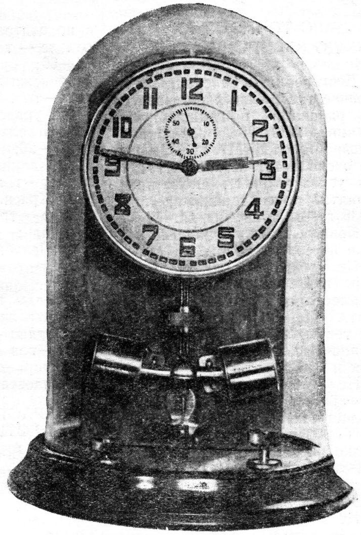

shpuntik 2 935 18 мар 2025, 14:16:04 интересный ATO с боем, функция боя так же вырабатывается электромагнитным способом, запаса хода и боя от элемента 1.5V хватает на один год. Размеры: высота 55,6 см ширина 25,3 см глубина 14,5 см вес 5.533 грамма 3 Цитата Поделиться сообщением Ссылка на сообщение Поделиться на другие сайты

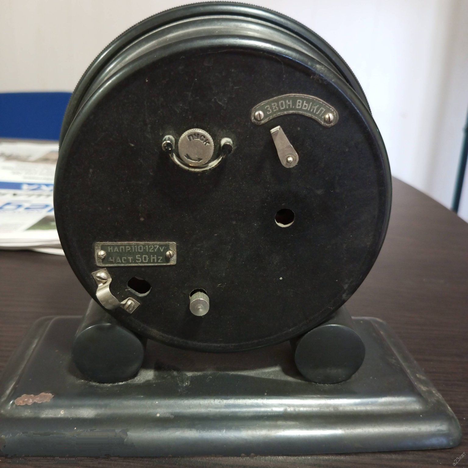

shpuntik 2 935 18 мар 2025, 15:02:00 Синхронные часы полагаются на частоту сети переменного тока 50 - 60 Гц в качестве источника синхронизации, приводя в движение часовые шестерни с помощью синхронного двигателя . По сути, они подсчитывают циклы источника питания, хотя фактическая частота может меняться в зависимости от нагрузки на сеть, общее количество циклов за 24 часа поддерживается строго постоянным, так что эти часы могут точно показывать время в течение длительных периодов, за исключением отключений электроэнергии. Синхронные часы можно рассматривать не столько как часы, сколько как механический счётчик, стрелки которого показывают текущий счёт числа циклов переменного тока. В августе 1934 года анонсировали разработку, в октябре уже освоили выпуск одних из первых электрических синхронных настольных /переносных/ часов Государственным заводом метеорологических приборов в Ленинграде - «Метприбор». Часы включаются в обычную электрическую сеть, на тот момент 110V, переменного тока без каких либо специальных приспособлений 3 2 Цитата Поделиться сообщением Ссылка на сообщение Поделиться на другие сайты

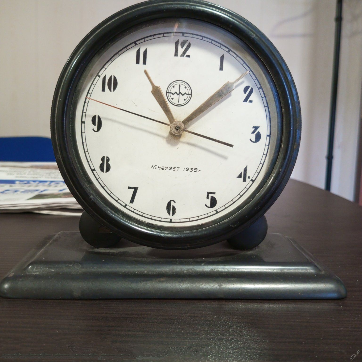

shpuntik 2 935 18 мар 2025, 15:38:57 В 1915 году в Петрограде созданы мастерские точных приборов Главной физической обсерватории. В 1918 году национализированы, в 1925 году переименованы в Мастерские метеорологических и точных приборов имени товарища Евдокимова. В 1929 году мастерские превратились в Ленинградский государственный завод метеорологических приборов «Метприбор» Всесоюзного треста оптико-механического производства /ТОМП/. В 1939 завод переведён в Наркомат авиационной промышленности РСФСР, присвоен номер 224. На время войны завод эвакуирован в Молотов, ныне Пермь синхронные настольные часы с центральной секундной стрелкой с функцией будильника «завод 224»; размеры 20 x 17 сантиметров 5 4 Цитата Поделиться сообщением Ссылка на сообщение Поделиться на другие сайты
