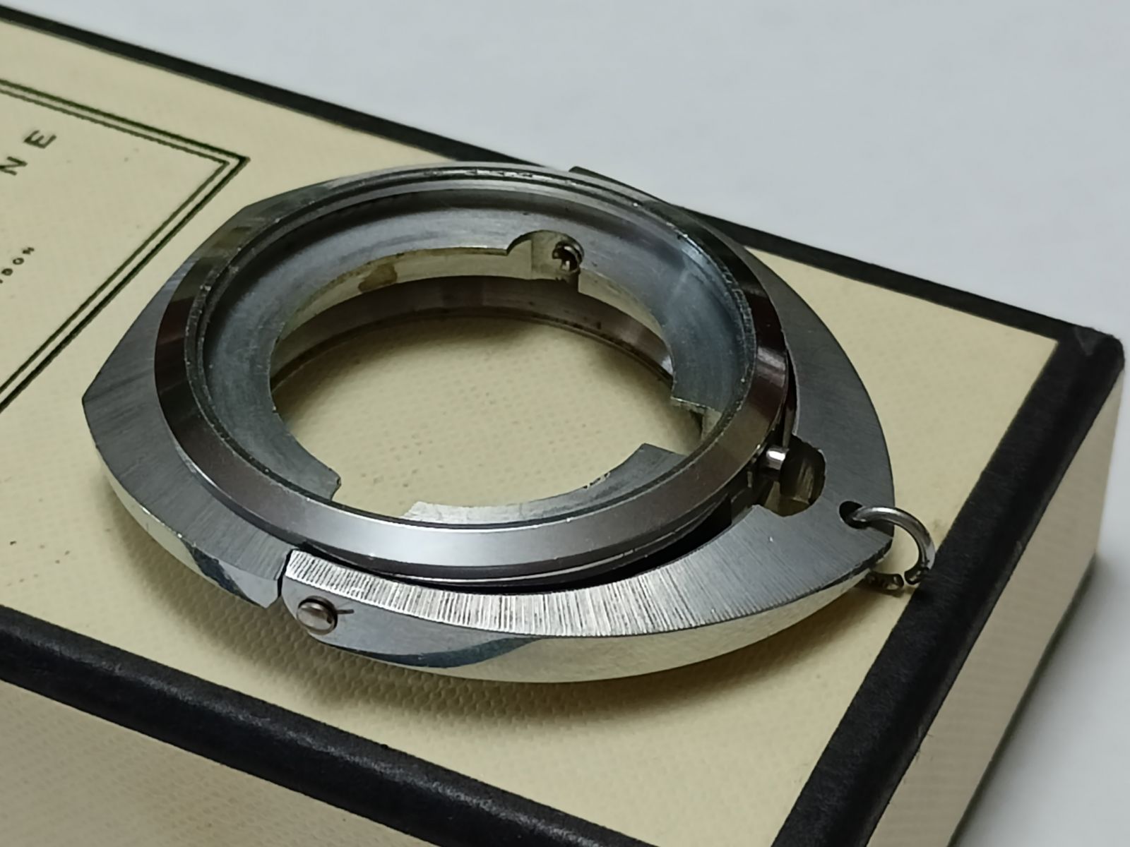

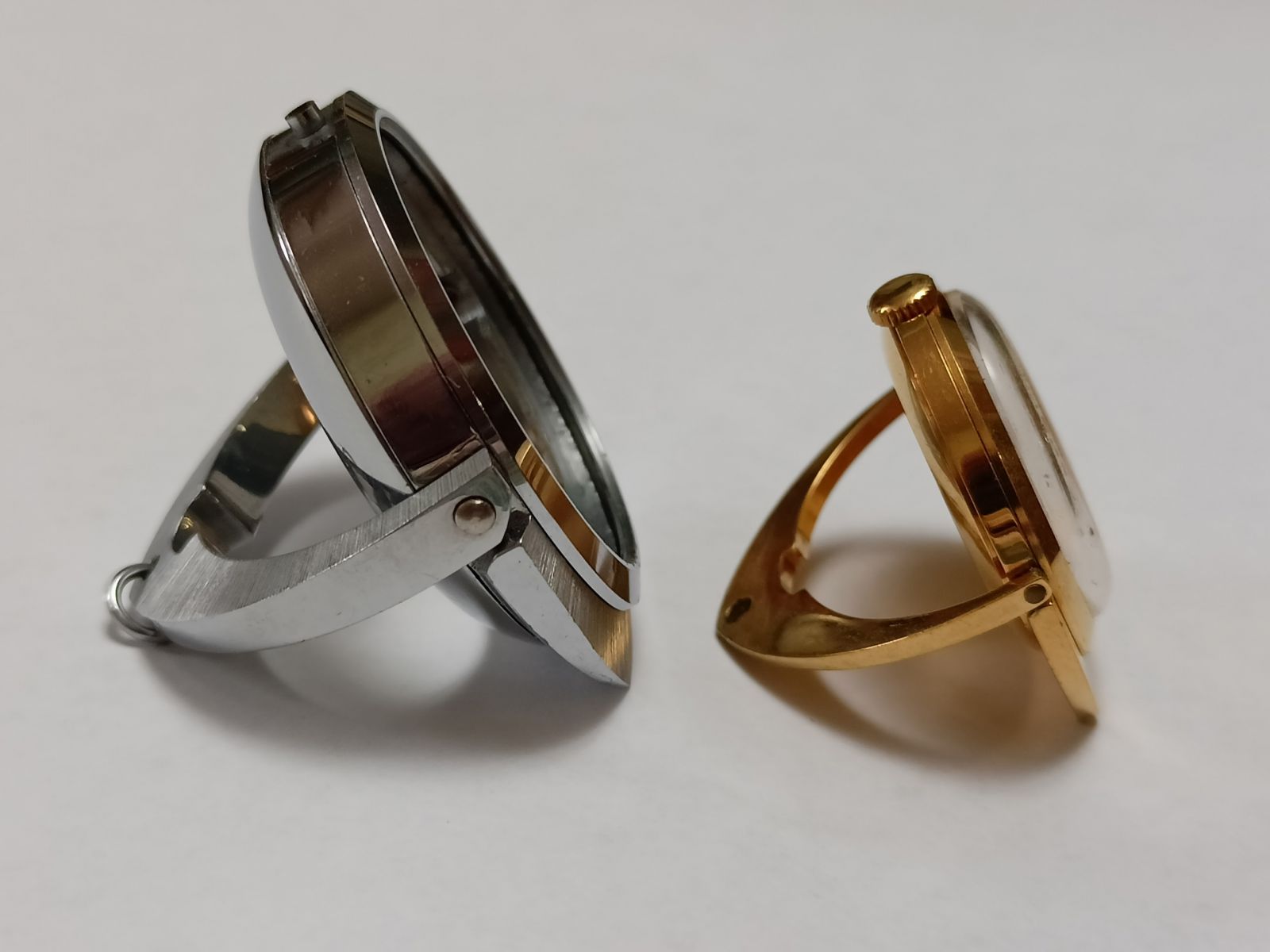

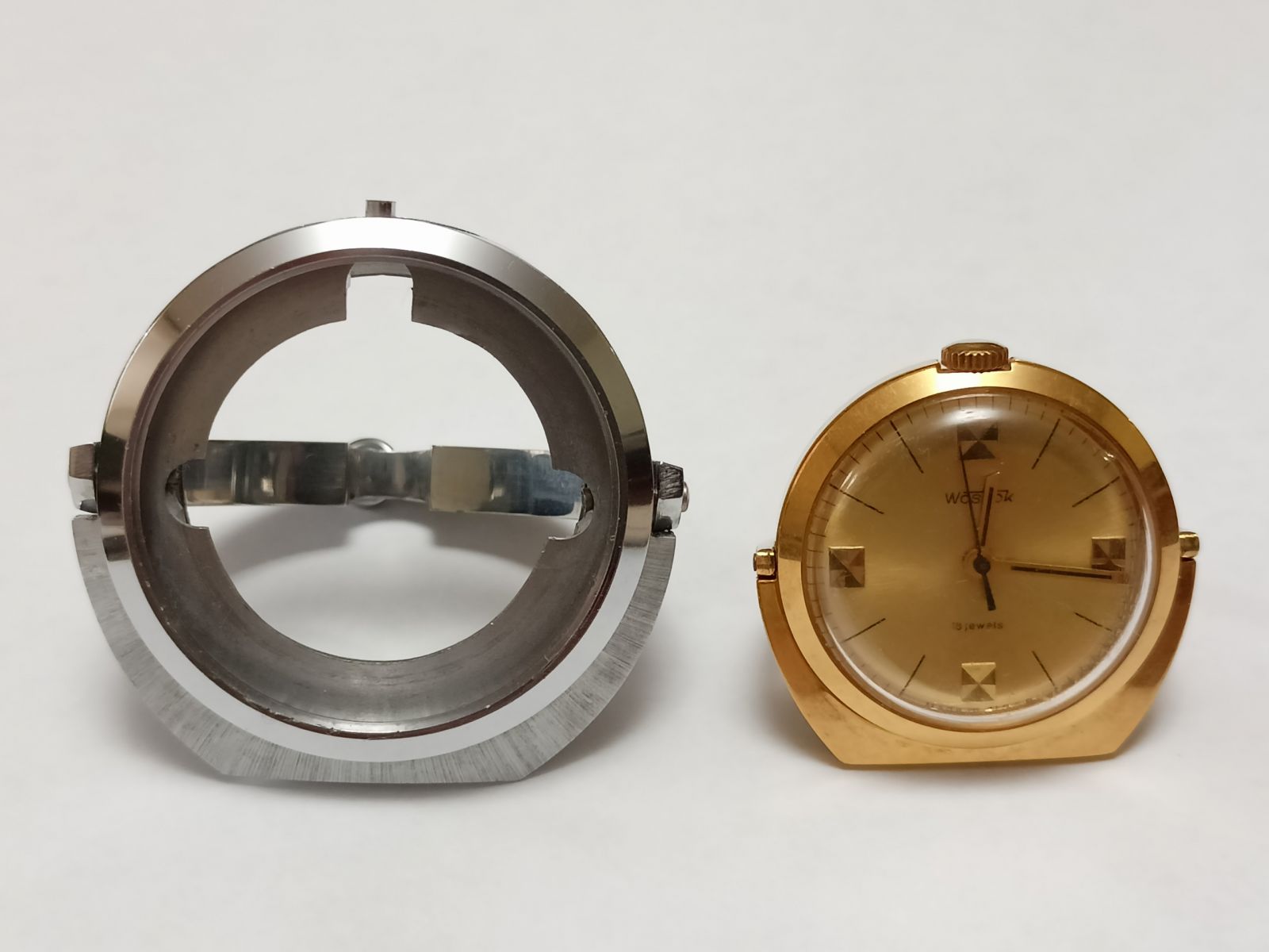

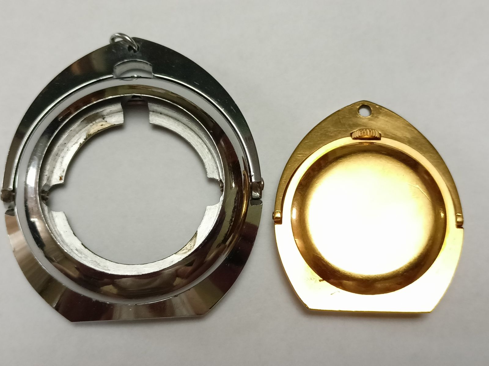

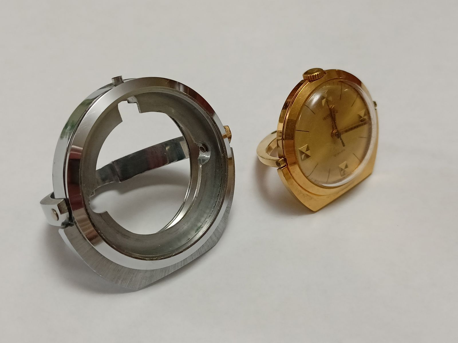

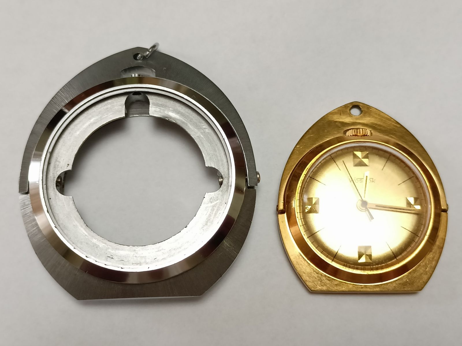

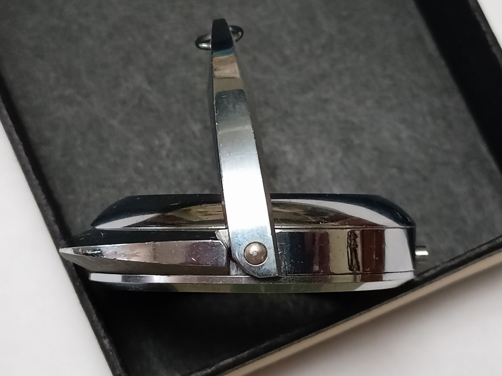

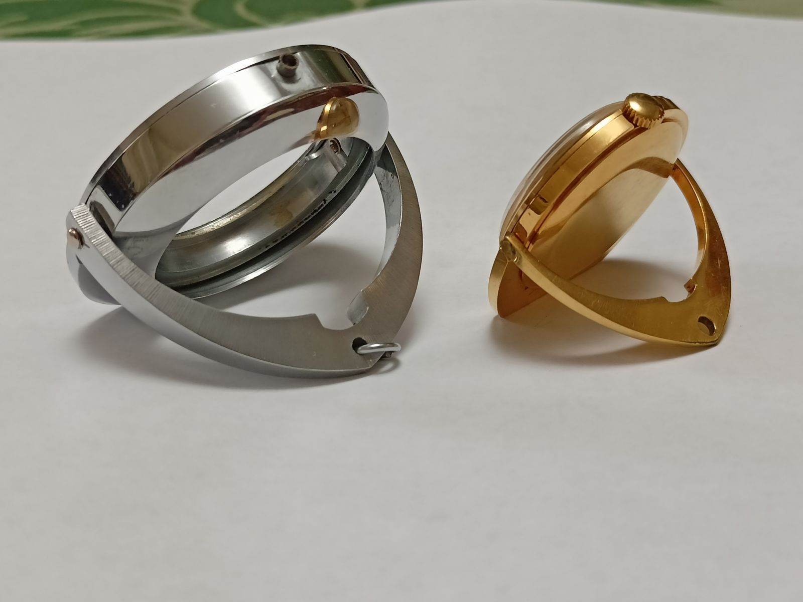

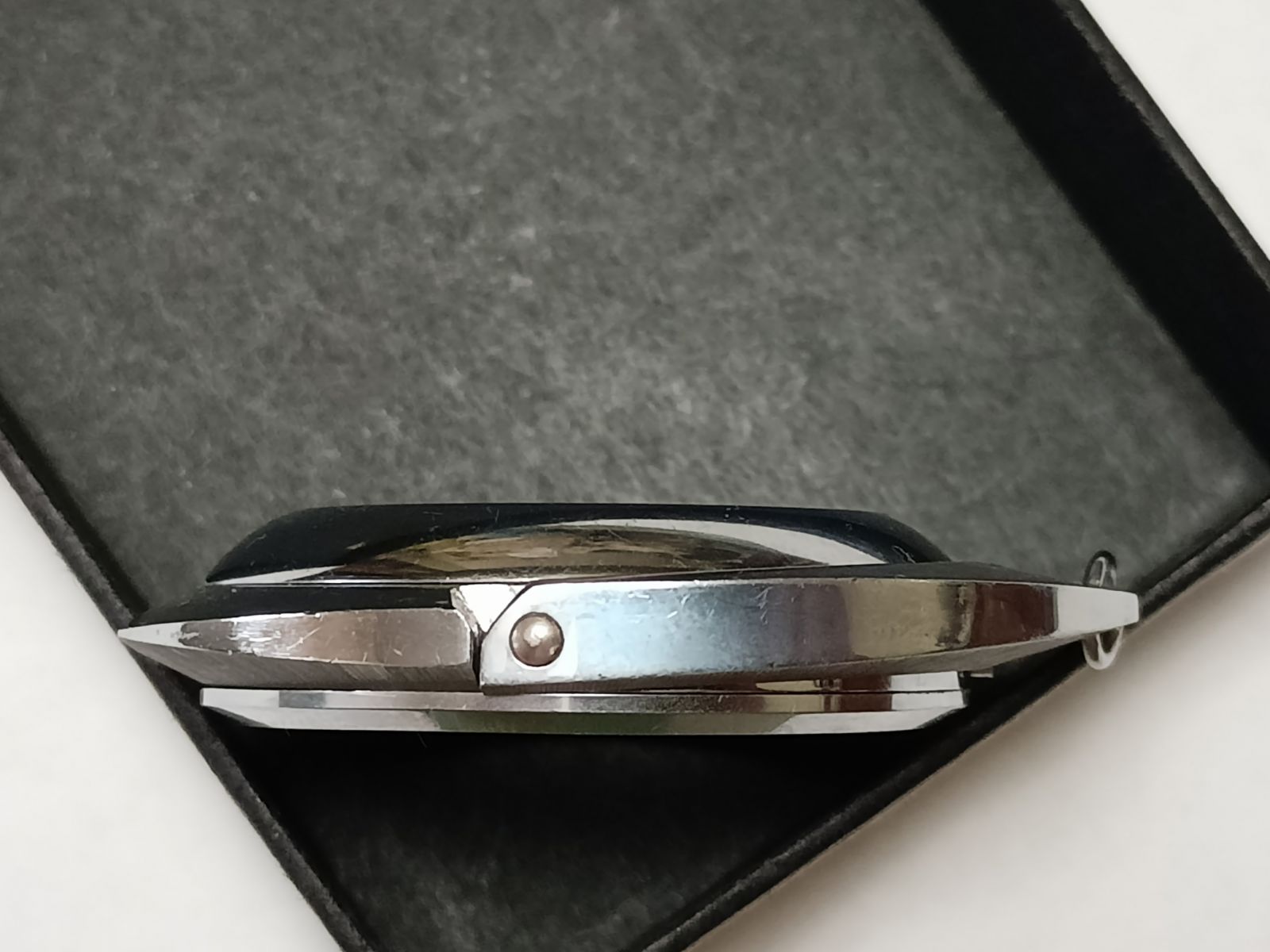

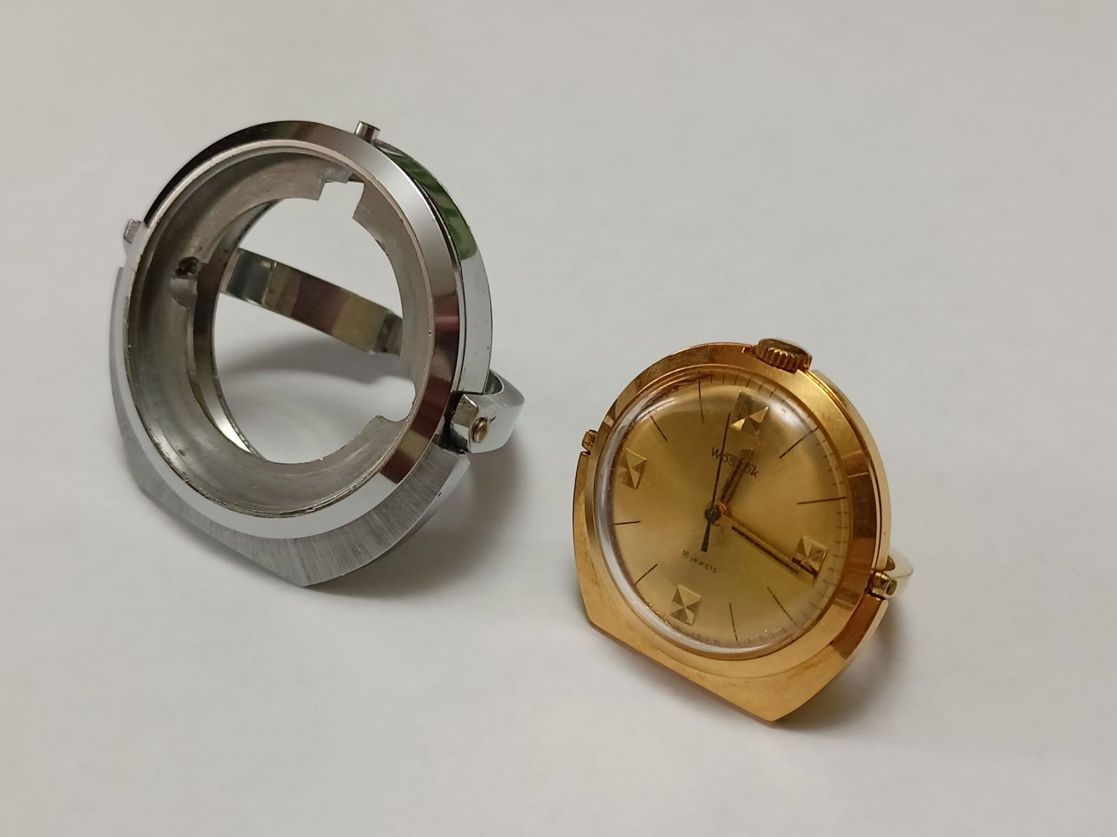

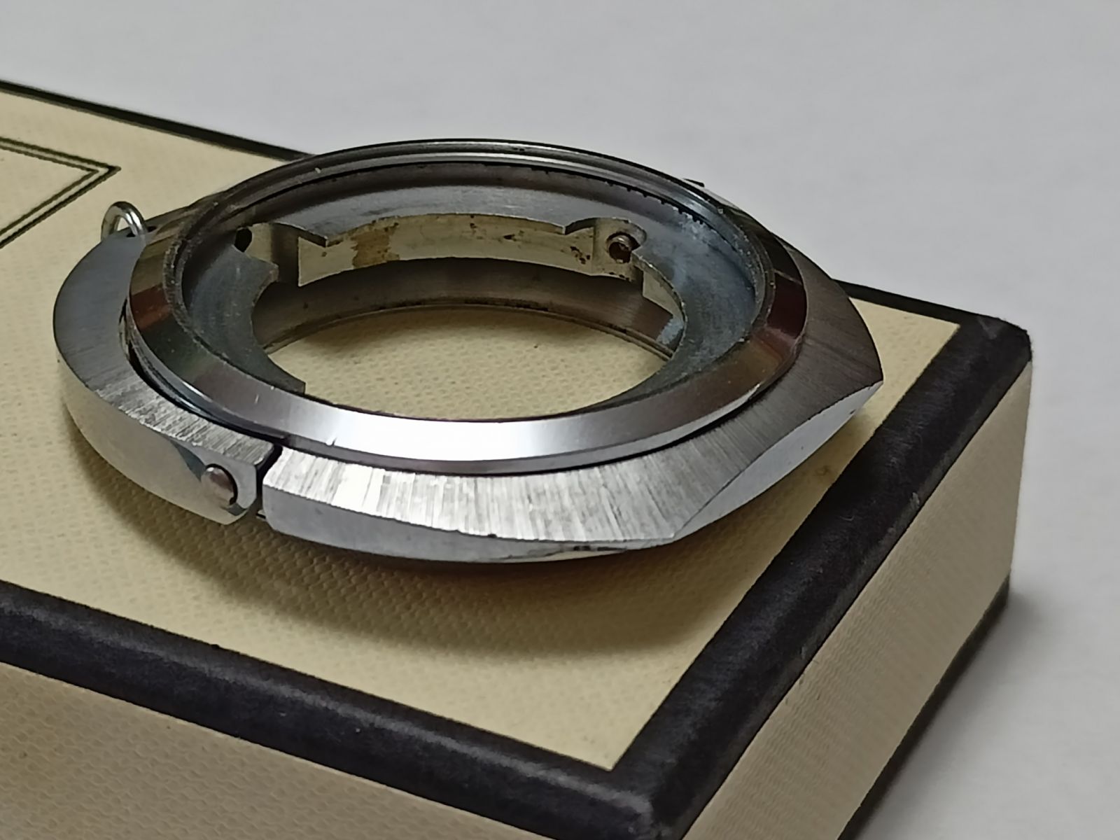

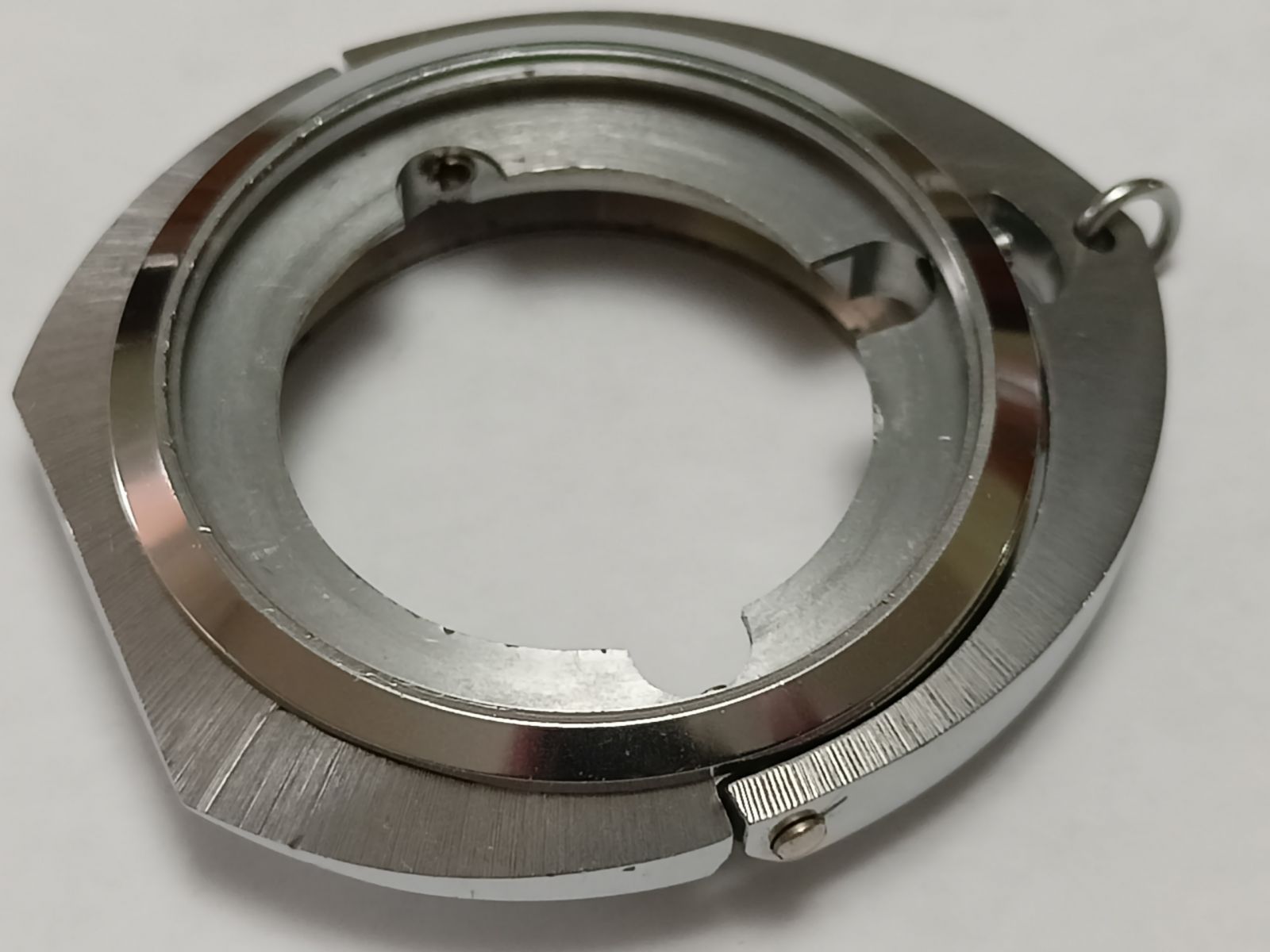

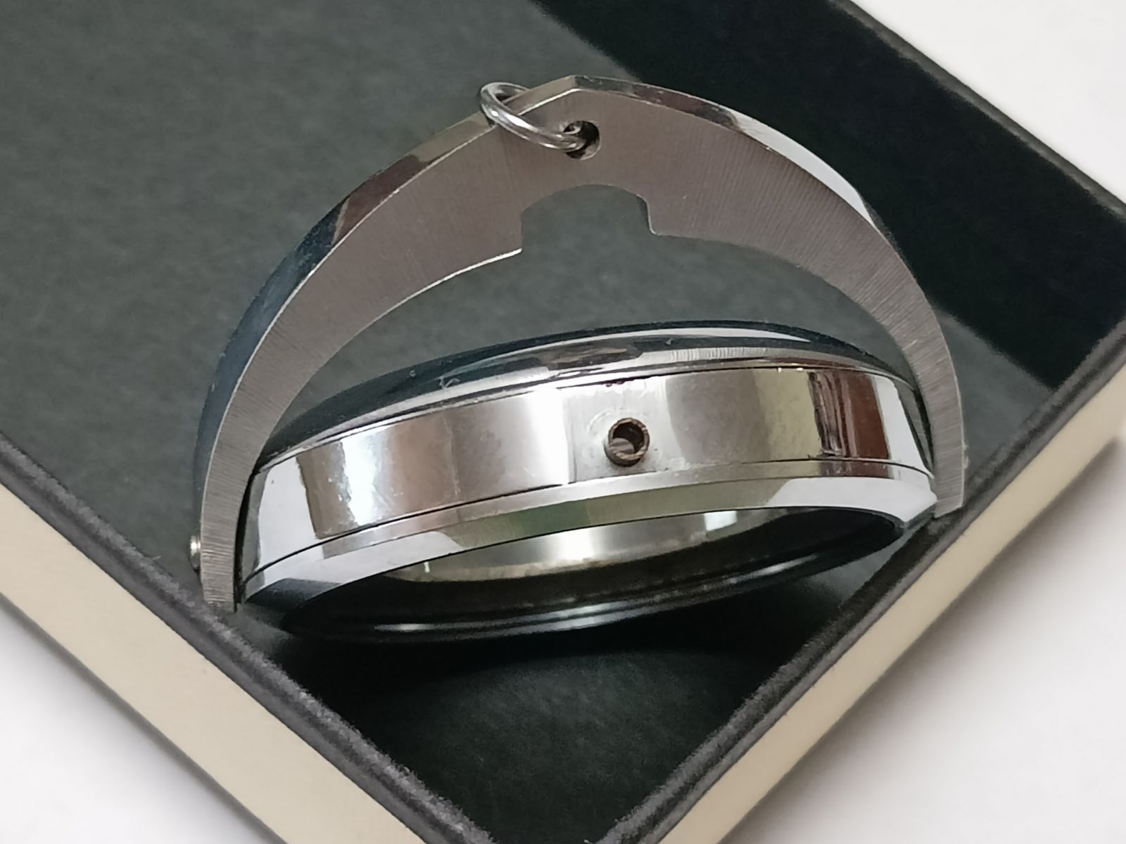

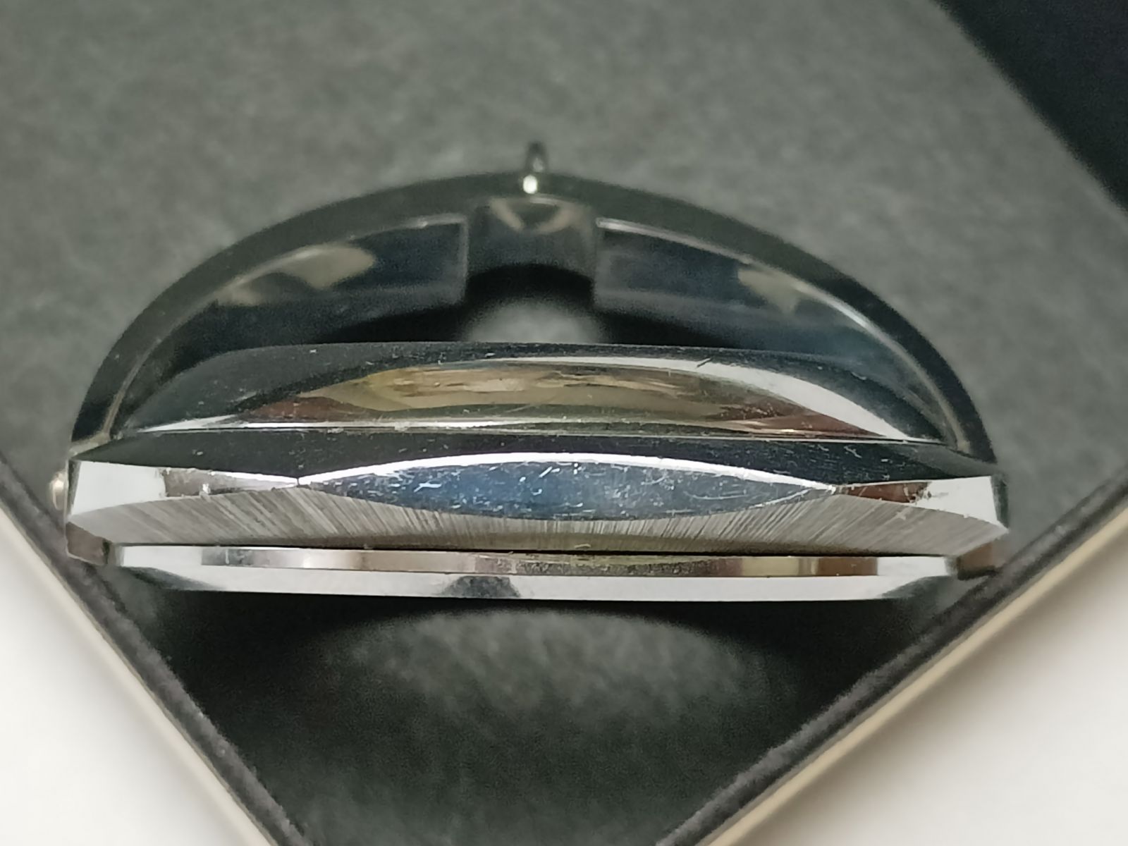

tab2830 827 5 апр 2025, 14:53:54 (изменено) Такой интересный корпус достался. Похож на корпус карманно-настольных Восток-2209, но гораздо большего размера: ширина с серьгой - 46 мм, ширина без серьги - 40,5 мм, высота с серьгой - 51,3 мм, высота без серьги - 43 мм, толщина - 10,9 мм, окружность под механизм - 25,9 мм, окружность под стекло - 35 мм, окружность под циферблат - 35-35,2 мм. Лицевая часть корпуса по окружности сатинирована. Впервые такой вижу. В каталогах про такие часы не упоминалось, никто ни разу такие часы не демонтрировал и их не обсуждали. Но корпус - заводского исполнения. Прошу Вашей помощи: - были ли таки часы, - попадались ли кому такие часы в сборе, и как они в оригинале выглядят, - какой механизм - циферблат - стрелки будет правильно поставить в него, - задняя крышка - предполагает ли установку в нее стекла или что должно быть установлено в центральную часть. Буду Вам признателен за информацию. (фото в сравнении с часами Восток-2209) Изменено 5 апр 2025, 14:59:35 пользователем tab2830 добавил фото Цитата Поделиться сообщением Ссылка на сообщение Поделиться на другие сайты
granton 731 7 апр 2025, 06:09:15 (изменено) Если посадочный 26мм (25,9), то из советских мехов это Полет и Ракета или "универсальный" 2602 (без секундной), что не исключает и варианта, что это вообще импортное изделие. Изменено 7 апр 2025, 06:10:59 пользователем granton Цитата Поделиться сообщением Ссылка на сообщение Поделиться на другие сайты
hook 396 11 апр 2025, 12:33:44 Могу ошибаться, но по-моему, где-то видел я 2602 ЗиМ в настольном исполнении. Цитата Поделиться сообщением Ссылка на сообщение Поделиться на другие сайты
