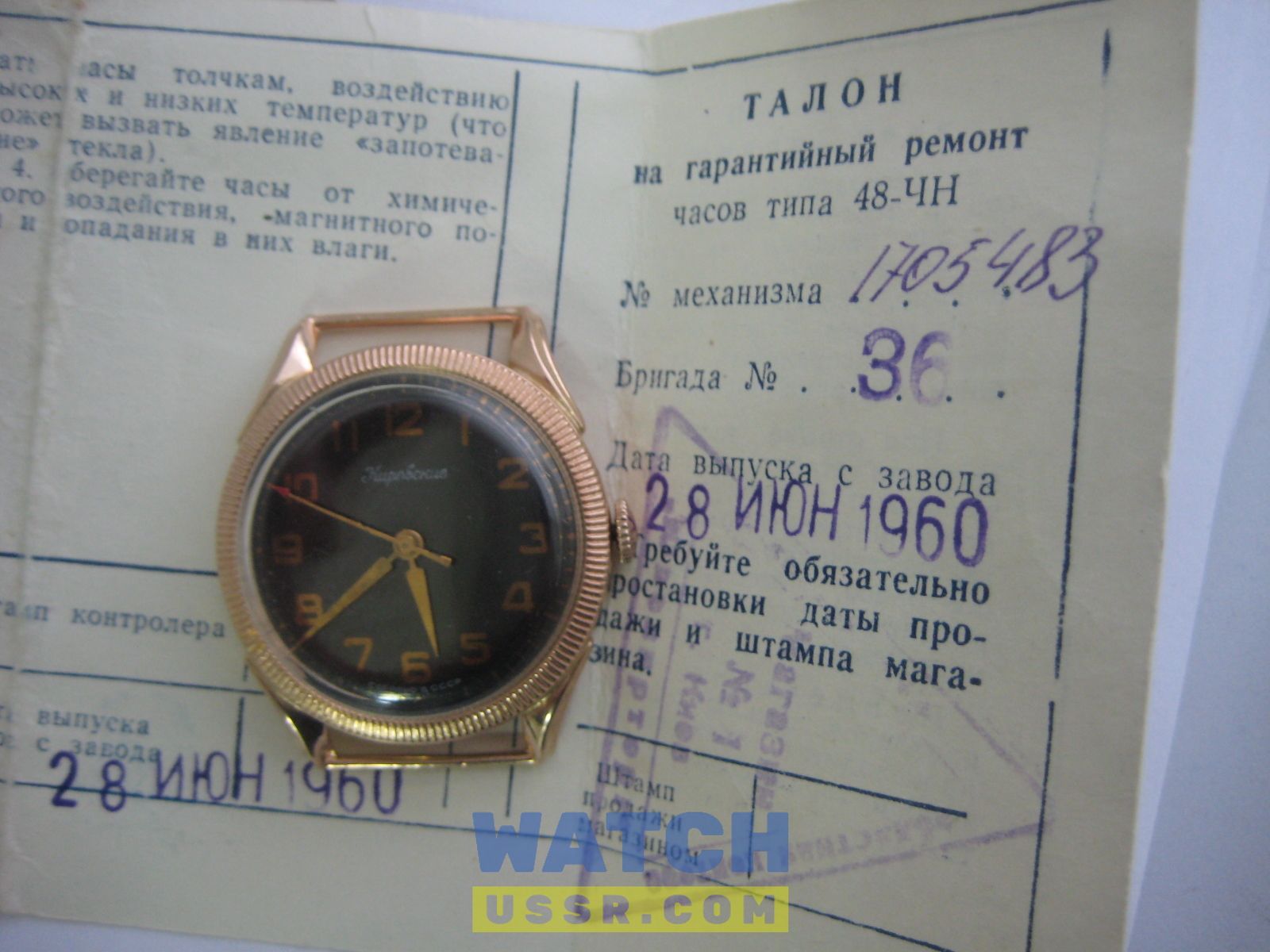

Кировские. Оформление корпуса
AC/DC
Попались в интернете...

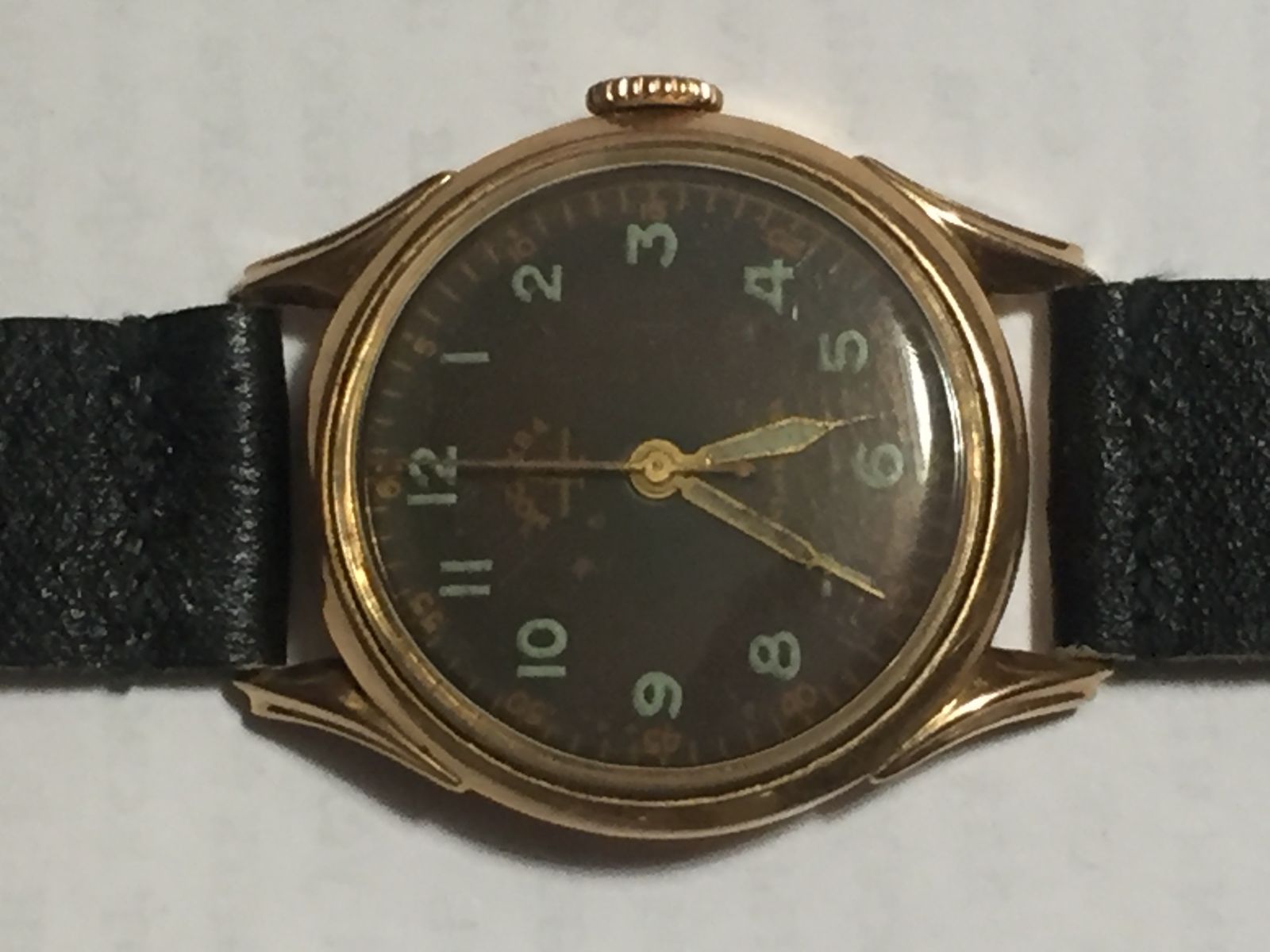

Интересное оформление корпуса:
Абдулло
Это золотой корпус?
AC/DC
15 минут назад, Абдулло сказал:
Это золотой корпус?
Я полагаю, что - золотой.
Абдулло
Странный.Продавался в киеве,ушки паяные.Паспорт это недостаточное условие.Что скажет уваров интересно.
granton

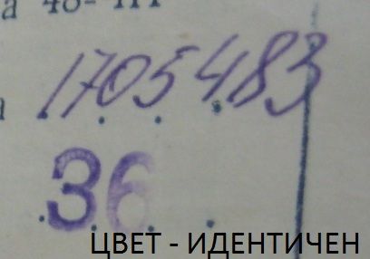

Мое ИМХО, про часы ничего не скажу, а вот талон фуфло, потому как на гарантийном талоне, номер написан шариковой ручкой, которая в 1960 году в союзе стоила дороже перьевой с золотым пером, это во второй половине 60х СССР купил линии у венгров по производству паст и стержней и пошло-поехало замена пера на шарик.
Изменено пользователем granton
Абдулло
Только что, granton сказал:
Вот мне тоже так показалось.Шариковую ручку я увидел во 2-3 классе,это ближе к 70 м.Перьевые которыми в чернильницу тыкать,писали не так,но были корейские перьевые автоматические.Туда чернила пипеткой закачивали,те могли так написать.Чернила были синие,черными писали тушью и то только парторги.
AC/DC
5 часов назад, granton сказал:
талон фуфло,
Вопрос, не в том - какой ручкой написан номер часов,
а в том - соответствует корпус часов, корпусу ТИП 48-ЧН...
AC/DC
На мой взгляд, цвета - совпадают...

vilos
48-ЧН это тип часов, а не оформление. Мало данных, но вряд ли корпус самодельный. Такой черный цифер ставился в гладкий золотой корпус.
Изменено пользователем vilos
hook
зазор между головкой и корпусом золотых не смущает? я думаю, что корпус этот никак не от Кировских.

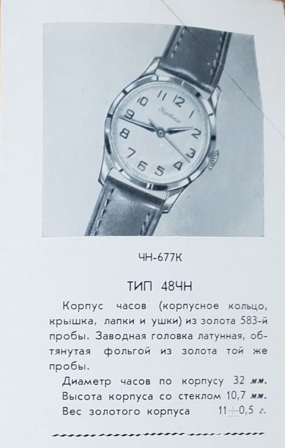

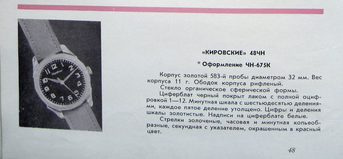

uvarrov
Это корпус Кировских. Редкая разновидность. Кроме ребристого ранта во всём остальном этот корпус идентичен привычным Кировским.
Понимаю, что Нетграфик не может служить доказательством, там тоже встречаются котлеты, но там кажется были такие часы.
Каталог Виноградова 1960г.
Изменено пользователем uvarrov
