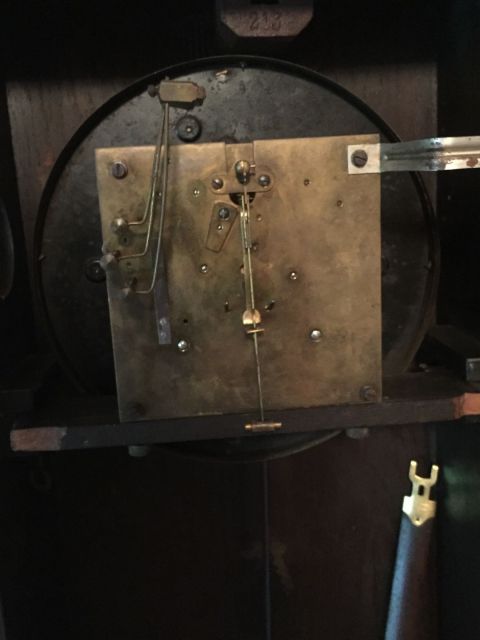

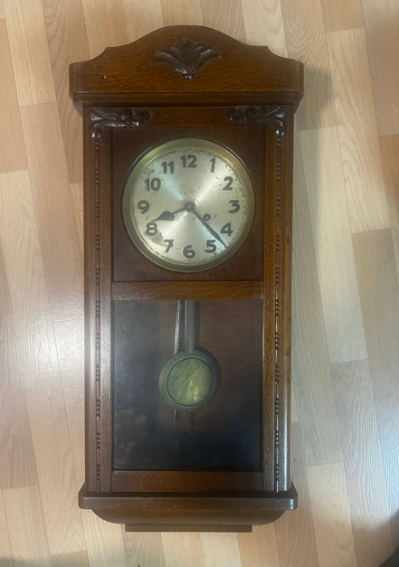

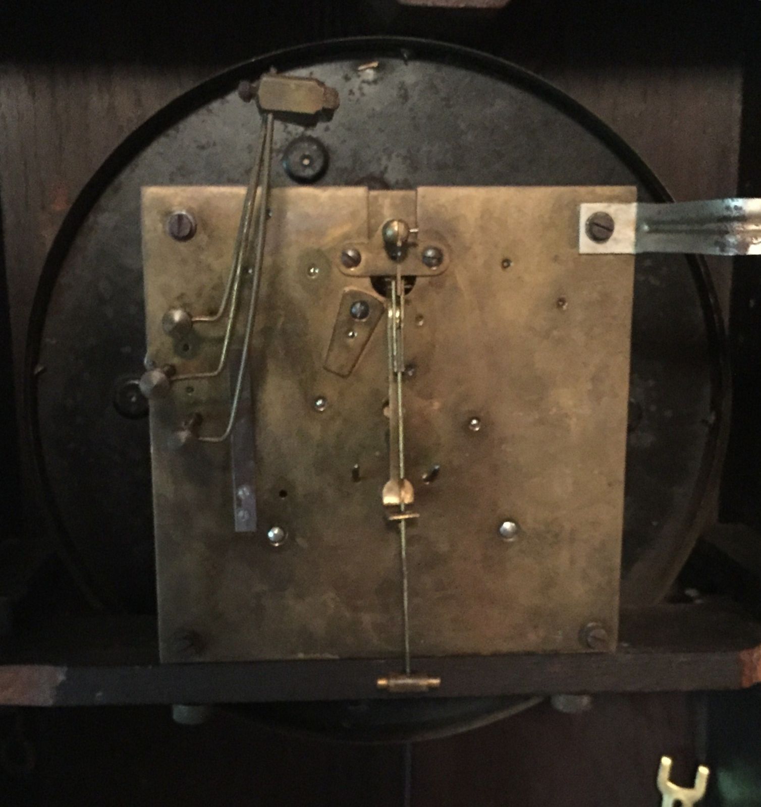

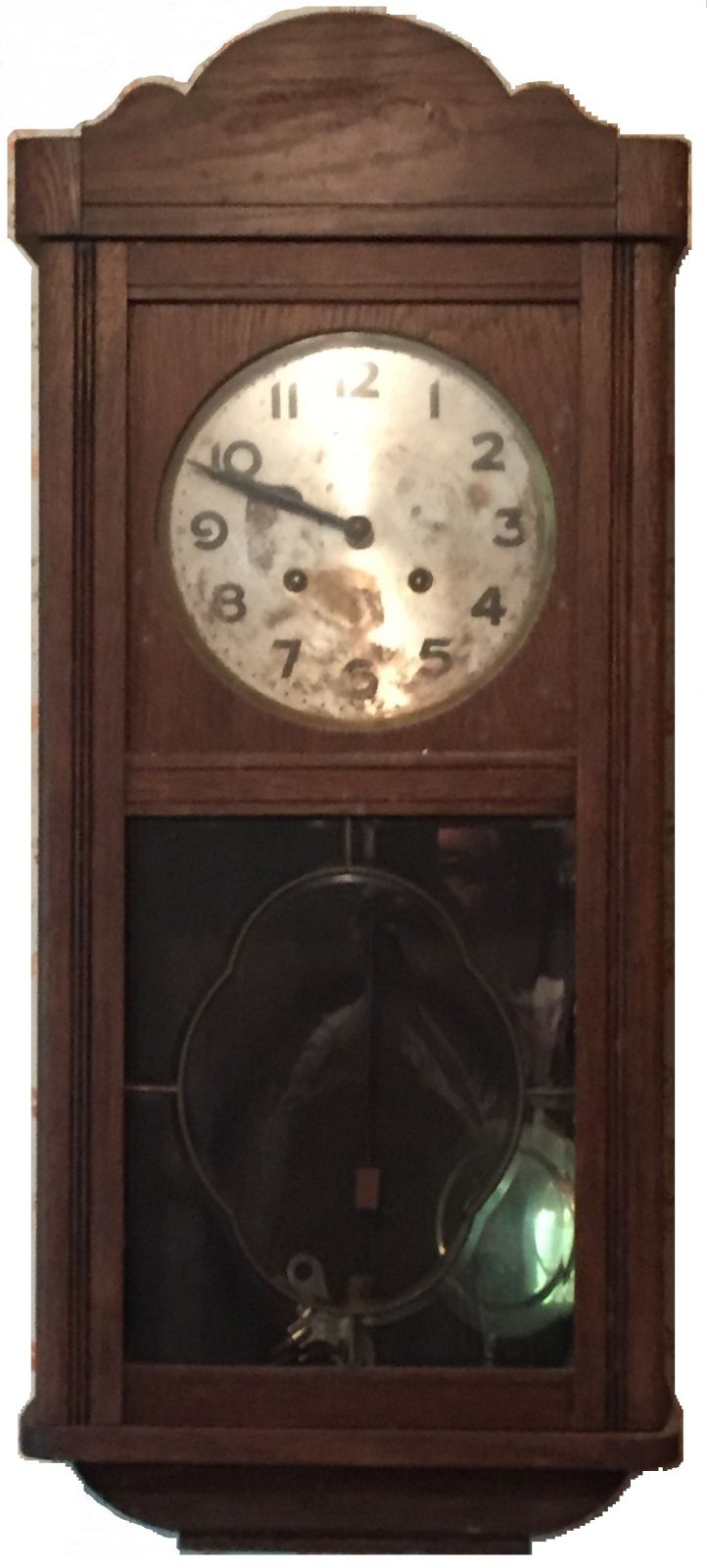

Юрий999 0 13 мая 2025, 13:12:48 Здравствуйте, нашел на даче хорошо и надежно упакованные часы... Помогите определить что это за часы и представляют ли они ценность? Спасибо Фото1 Фото2 Фото3 Фото4 Цитата Поделиться сообщением Ссылка на сообщение Поделиться на другие сайты
AC/DC 792 16 мая 2025, 09:22:19 Сколько раз,в час, отбивают время: час - полчас, или каждые пятнадцать минут (четверть)? Если на ходу конечно... P.S. У меня в таком исполнении (корпус, циферблат, маятник, два молоточка боя) - четвертные Цитата Поделиться сообщением Ссылка на сообщение Поделиться на другие сайты
Семейкин Илья 966 16 мая 2025, 11:18:22 Немец 30ых годов. Беккер, Юнгханс и тд. Табличка скорее магазин через который торговались. Погуглите может чего вылезет, с кем из производителей работал. По ценности, обычные часы, рабочая лошадка. Получасовой бой в районе 10тр Четвёртые 15+ 1 Цитата Поделиться сообщением Ссылка на сообщение Поделиться на другие сайты
Бамбр 128 21 мая 2025, 12:19:58 (изменено) Откуда там четвертные? Две заводилки всего. Час, получас. Бом-бом, бом-бом... Изменено 21 мая 2025, 12:21:47 пользователем Бамбр Цитата Поделиться сообщением Ссылка на сообщение Поделиться на другие сайты
shpuntik 3 075 21 мая 2025, 18:08:56 5 часов назад, Бамбр сказал: Две заводилки всего иногда, так задумано и сделано, заводилок две, а бьют четверти тож, таков механизм... 1 Цитата Поделиться сообщением Ссылка на сообщение Поделиться на другие сайты
Бамбр 128 31 мая 2025, 20:24:57 Ага, есть интересные решения, но явно не в этих Цитата Поделиться сообщением Ссылка на сообщение Поделиться на другие сайты

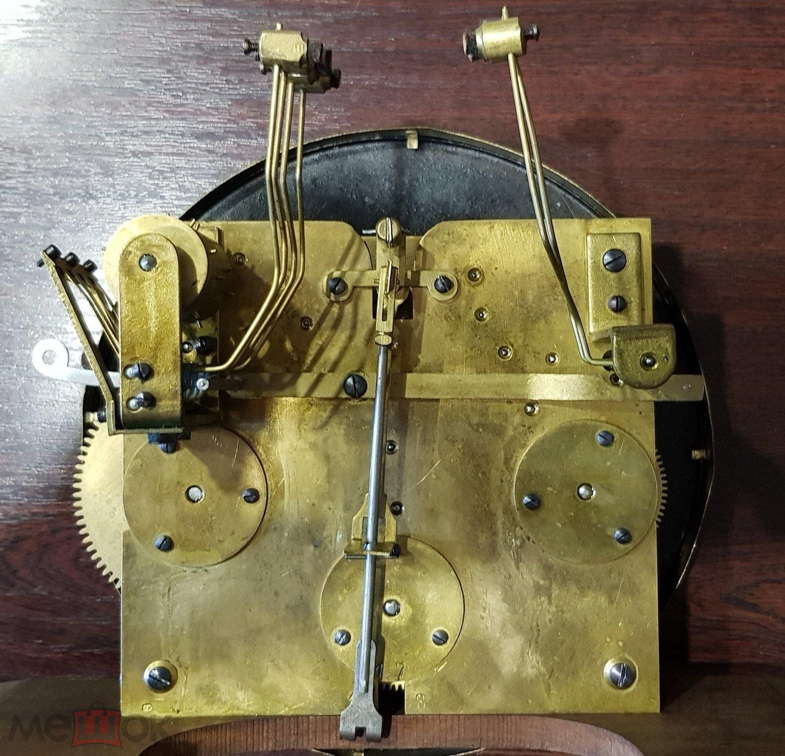

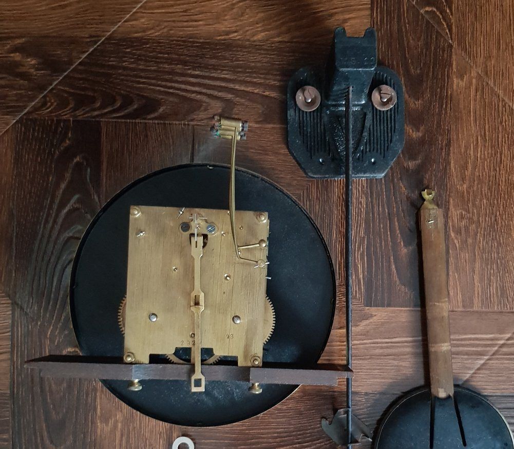

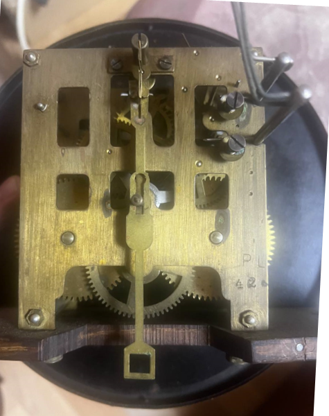

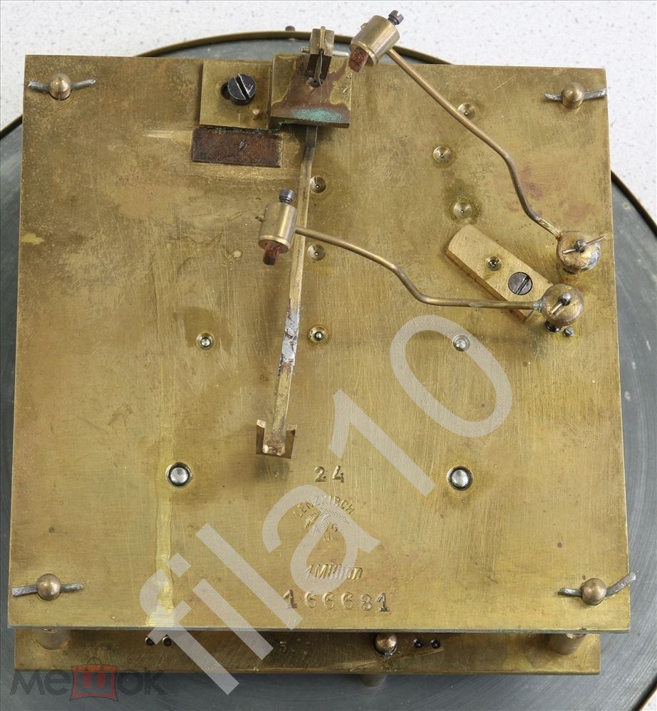

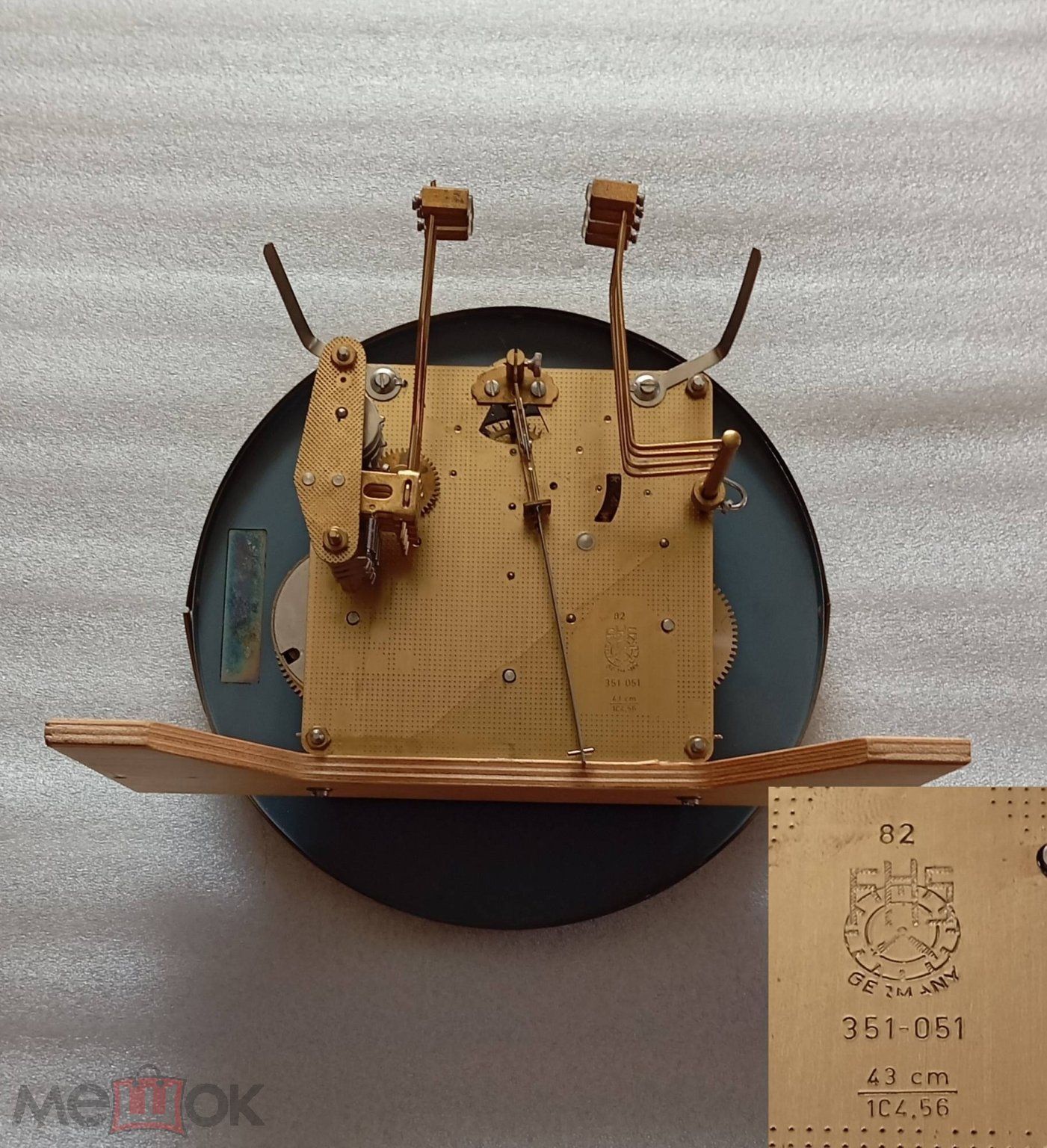

AC/DC 792 1 июн 2025, 19:52:43 23 часа назад, Бамбр сказал: Ага, есть интересные решения, но явно не в этих ))) Ну никак не могу привыкнуть, на Технических Форумах к Анекдотическим Доказательствам, типа: - Гоги, сколько будет Дважды Два ? - Пять - Докажи - МАМОЙ КЛЯНУСЬ !!! Абсолютно, не утверждаю, что данные часы имеют Четвертной Бой. Но Абсолютно уверен, что на Технических Форумах, мнение/оценка, подтверждается - Доводами. А именно объяснением - чего в этих часах не хватает для Четвертного Боя. А также, дать "оценку" - какой из приведённых ниже механизмов, имеет Четвертной Бой: 1. 2. . 3. 4. 5. Цитата Поделиться сообщением Ссылка на сообщение Поделиться на другие сайты
Александр 444 2 июн 2025, 05:53:19 Механизм № 5 имеет четвертной бой . остальные . только трехчетвертной. Разница между ними два барабана бьют четверти 15.30 и45 мин . три барабана 15.30 .45 и 60 + бой часов ., вроде правильно написал. 1 Цитата Поделиться сообщением Ссылка на сообщение Поделиться на другие сайты
Семейкин Илья 966 2 июн 2025, 06:44:04 Впринципе правильно, но не всегда два молоточка на отдельных вала трёхчетвертные, могут и час получать быть. Под цифер надо лезть, для верности. 1 Цитата Поделиться сообщением Ссылка на сообщение Поделиться на другие сайты
AC/DC 792 2 июн 2025, 18:21:17 (изменено) Все механизмы приведённые мною на фото - Четвертные (фото сдул с "Мешка") Мои четвертные часы (№ 4), Бьют: 15 мин - Бом / 30 мин - Бом-Бом / 45 мин - Бом-Бом-Бом / Час - по Количеству Часов Часы Юрия999 (Т.С.) Изменено 2 июн 2025, 18:23:44 пользователем AC/DC 1 Цитата Поделиться сообщением Ссылка на сообщение Поделиться на другие сайты
AC/DC 792 2 июн 2025, 18:28:12 12 часов назад, Александр сказал: три барабана 15.30 .45 и 60 + бой часов ., вроде правильно написал. ) В моём понимании Три Барабана, - это Куранты (прослеживается мелодичность...) Цитата Поделиться сообщением Ссылка на сообщение Поделиться на другие сайты
Бамбр 128 7 июн 2025, 04:55:34 Мы конкретно часы ТС обсуждаем? Ну откуда там четверти!? Мотор простенький, на разрезных платах. Просто два молотка, как во "Владимире". Хотелось бы верить в чудо, но его не будет. Цитата Поделиться сообщением Ссылка на сообщение Поделиться на другие сайты
Бамбр 128 7 июн 2025, 04:58:21 10тр цена, плюс- минус пару тышь. Цитата Поделиться сообщением Ссылка на сообщение Поделиться на другие сайты
AC/DC 792 7 июн 2025, 17:14:02 3 часа назад, Бамбр сказал: Мы конкретно часы ТС обсуждаем? Ну откуда там четверти!? Мотор простенький, на разрезных платах. Просто два молотка, как во "Владимире". Хотелось бы верить в чудо, но его не будет. Ваш вывод основан на Объективном факторе - Просто два молотка Мотор простенький - Субъективное суждение (отсутствует Кинематическая схема механизма) На разрезных платах - Фактор Объективно не влияющий на принцип работы механизма В 01.06.2025 в 22:52, AC/DC сказал: Абсолютно не утверждаю, что данные часы имеют Четвертной Бой. Однако Имеют место быть - четвертные механизмы с двумя молоточками (фото с "Мешка) В 01.06.2025 в 22:52, AC/DC сказал: 1. 2. . В часах Т.С., про бой нужно уточнять у Юрия999 (Т.С.) либо смотреть механизм... Цитата Поделиться сообщением Ссылка на сообщение Поделиться на другие сайты
