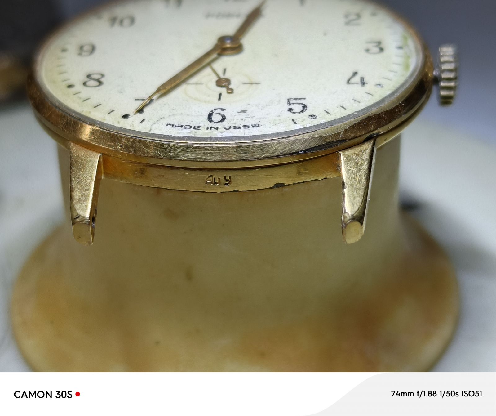

egoregorov 727 4 июн 2025, 09:50:45 добрый. так и не понял, что означает штамп на корпусе часов ЗиМ. подскажите? Цитата Поделиться сообщением Ссылка на сообщение Поделиться на другие сайты

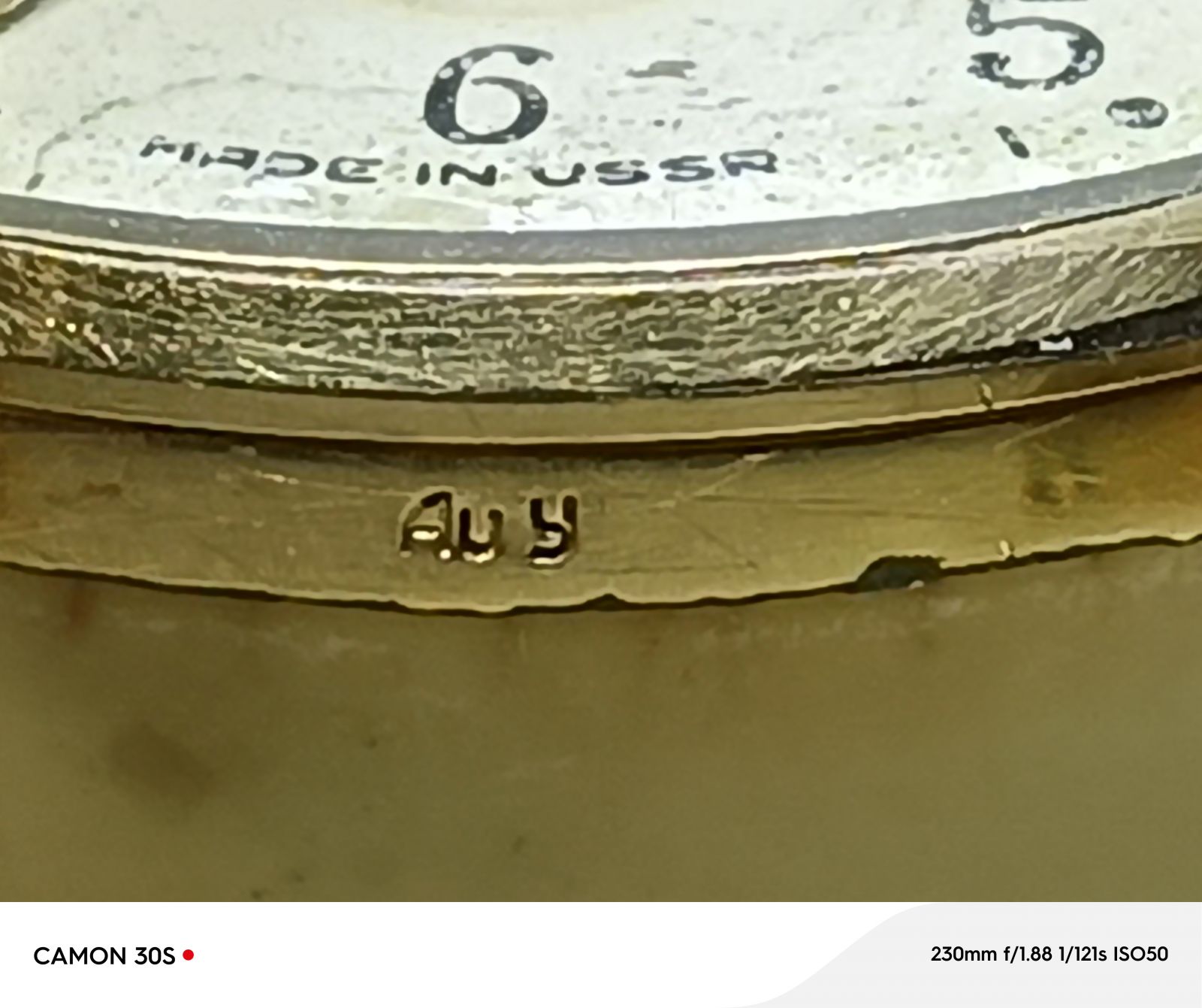

shpuntik 3 101 4 июн 2025, 11:43:06 (изменено) похоже на Au 5... у вас должна быть часовая лупа, через неё интереснее делать телефоном фото таких мелочей Изменено 4 июн 2025, 11:44:28 пользователем shpuntik Цитата Поделиться сообщением Ссылка на сообщение Поделиться на другие сайты
tab2830 827 4 июн 2025, 12:32:43 "У" означает улучшенное покрытие позолотой. Маркировка "Au 20 У" и "Au У", означает толщину покрытия 20 микрон и такая маркировка встречается только на часах Ракета. 3 Цитата Поделиться сообщением Ссылка на сообщение Поделиться на другие сайты
egoregorov 727 4 июн 2025, 14:25:44 все ясно. всем спасибо! но у меня, на ЗиМе. думаете, мех поменян в корпусе? Цитата Поделиться сообщением Ссылка на сообщение Поделиться на другие сайты
Семейкин Илья 984 5 июн 2025, 04:59:10 Игорь, ты б фото норм.сделал. Не понятно где клеймо. На корпусе, механизме? Цитата Поделиться сообщением Ссылка на сообщение Поделиться на другие сайты
egoregorov 727 5 июн 2025, 08:18:39 на корпусе, между ушек. 1 Цитата Поделиться сообщением Ссылка на сообщение Поделиться на другие сайты
egoregorov 727 5 июн 2025, 08:19:48 Илья, в первом посту написано - что означает штамп на корпусе часов ЗиМ. Цитата Поделиться сообщением Ссылка на сообщение Поделиться на другие сайты
tab2830 827 5 июн 2025, 12:09:03 (изменено) Это корпус часов "Ракета", а не "ЗИМ" Изменено 5 июн 2025, 12:09:36 пользователем tab2830 4 1 Цитата Поделиться сообщением Ссылка на сообщение Поделиться на другие сайты
dmitrii163 156 5 июн 2025, 14:31:29 2 часа назад, tab2830 сказал: Это корпус часов "Ракета", а не "ЗИМ" 100% 1 Цитата Поделиться сообщением Ссылка на сообщение Поделиться на другие сайты
