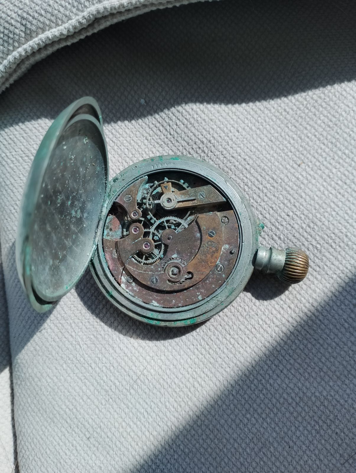

Добрый день, подскажите в чем вымочить часы, чтобы можно было разобрать. С ув.

поддержу. в WD-40. только, толку, судя по фото, будет мало. осей колес в камнях не видно или, остатки. винты мостов, скорее всего, при откручивании поотлетают головки и пр.

Спасибо,  приобрел такие, наверно копанные, механизму наверное не помочь, но с этих часов мне нужен заводной вал и корпус. Корпус и петли не пострадали, мельхиор.     А если в ацетон замочить ? Лет 15 назад мне отдали копанные немецкие(швейцарские)  часы. После разборки, выяснилось, что пострадала только заводная пружина,  после  чистки и смазки часы пошли . (замена была только пружины, стрелок и стекла. )

крышки корпуса соединены шпильками, из материала, как и зав вал - стальные. остается пожелать удачи)
 зав вал зафиксирован маленьким винтом, прямо под ним, на платине. если этот винт обломить, то и вал вынуть проблема.

Шпильки белого цвета не ржавые. А вот с маленьким винтом не известно, что будет. WD-40 под рукой не было залил ацетоном, пускай ночь помокнут.

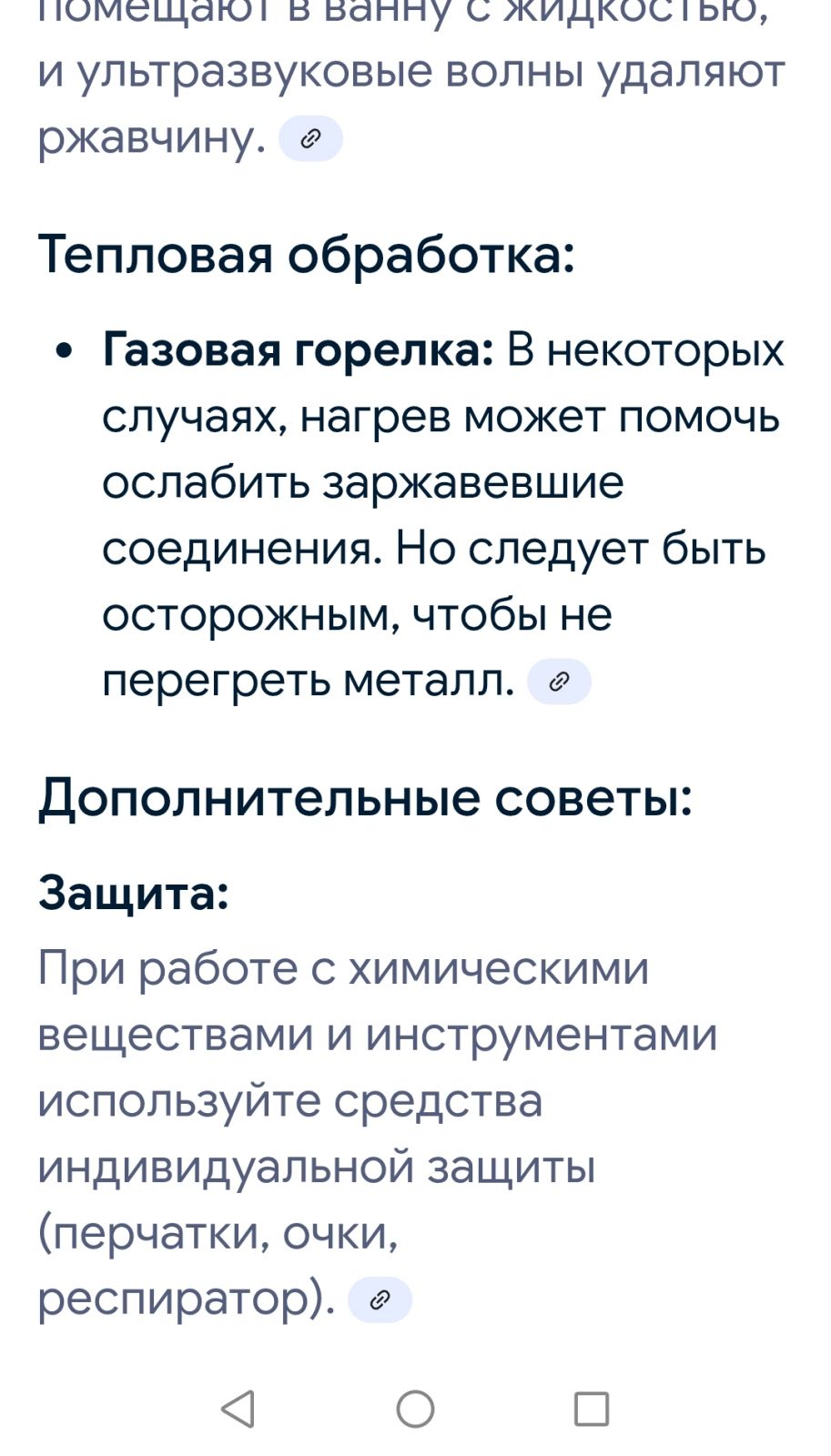

dagomys
Если вышесказанное не поможет.
Как вариант.
При определённом нагревании коррозия типа выгорает, либо происходит расширение-сужения.....
Но, после этого значительно  разборка ржавых соединений происходит легче. Как это можно реализовать в данном случае не имею понятия , может петли поотваливаются либо что деформируется, на свой страх и риск.,
Screenshot_20250710_222259.thumb.jpg.916ec61dc9ca55dd6e46488d21999a95.jpgScreenshot_20250710_222818.thumb.jpg.448a61915b9cd9b412ef584c613c65d4.jpg
Изменено пользователем dagomys

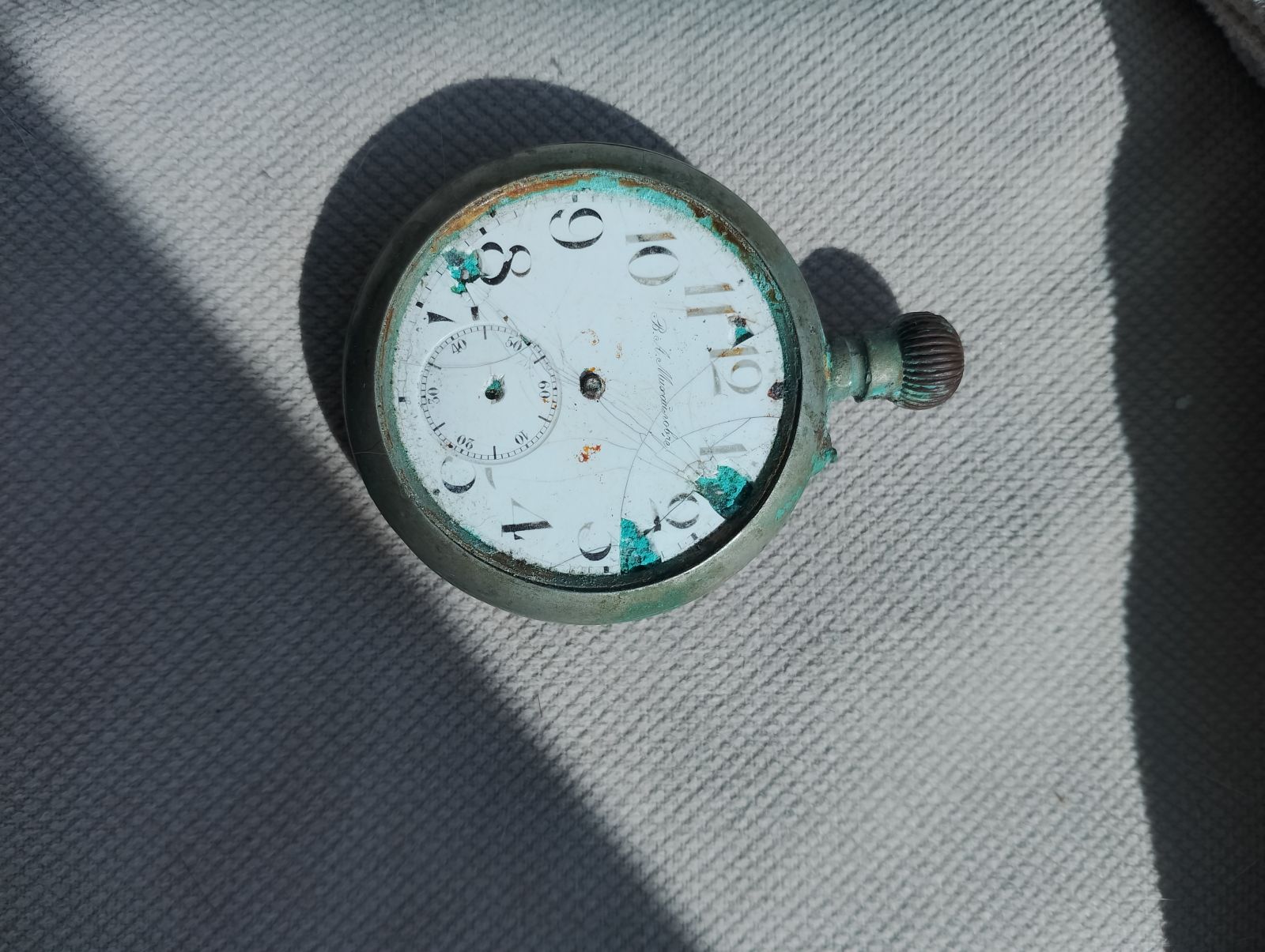

Спасибо за ответы, пыльник чистый, без надписи,  механизм мне не нужен, вообще, нужен корпус, и заводной вал с головкой. сутки в ацетоне пролежали, шестеренки начали двигаться, цапфы целы. и баланс с волоском цел , залил   Уайт Спиритом  пусть помокнет, может и паяльником нагретым попробую, а нет так высверлю, сверла и метчики у меня есть.
slaw2
После недели вымачивания. В какой то агрессивной среде находился. ( механизму кирдык).
