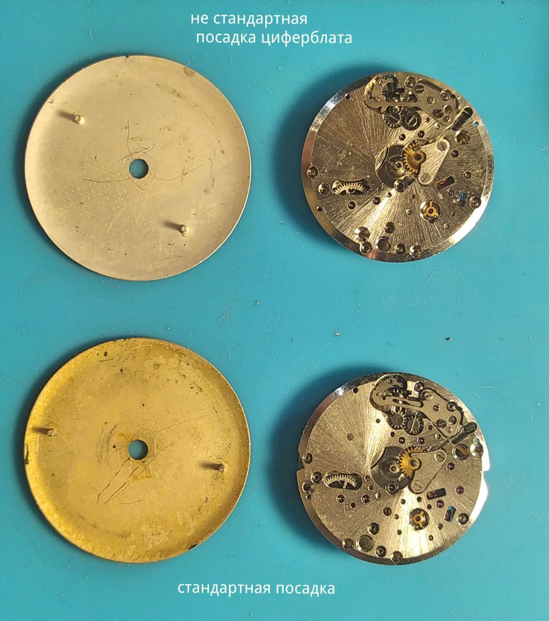

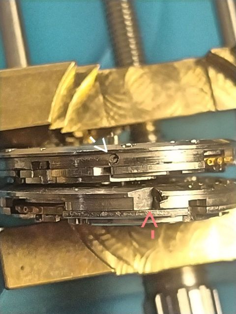

granton 745 21 авг 2025, 17:50:53 (изменено) Для себя открыл, что оказывается существует две разные платины для Полета ДеЛюкс 2415 Автоподзавод. Отличие кординальное в креплении циферблатов и как следствие они не взаимозаменяемы, так как ножки на цифере в разных местах. На фото видно, что у первых "не стандартных" сквозной метод фиксации, у вторых которые мы часто видим - боковой. У нестандартного, одна ножка заходит через прижимную пластину переводного механизма, вот зачем на них всегда есть дырка Только в обычных она не используется. @vilos @Maverick что вы скажите, что за аномалия в креплении ножек? Это наследие Орбиты или какая то тупиковая технологическая ветвь? ‐-----------‐------------------------------------- Мой часовой блог реставрации часов - https://t.me/thewatchrestoration2 Изменено 21 авг 2025, 17:52:53 пользователем granton Цитата Поделиться сообщением Ссылка на сообщение Поделиться на другие сайты
vilos 179 21 авг 2025, 21:44:12 Всё проще. Когда стали делать 2416, пришлось сдвинуть ножки циферблата ближе к краю, что бы не мешали диску календаря. А так как 2416 и 2415 выпускались параллельно, то и у них изменили платину, для унификации. 5 Цитата Поделиться сообщением Ссылка на сообщение Поделиться на другие сайты
