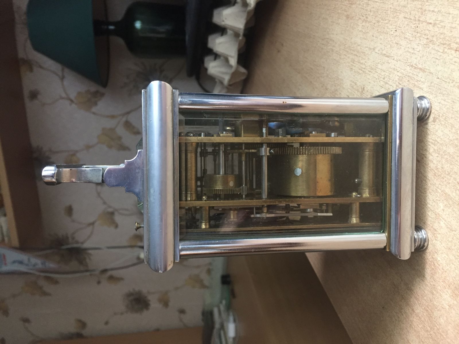

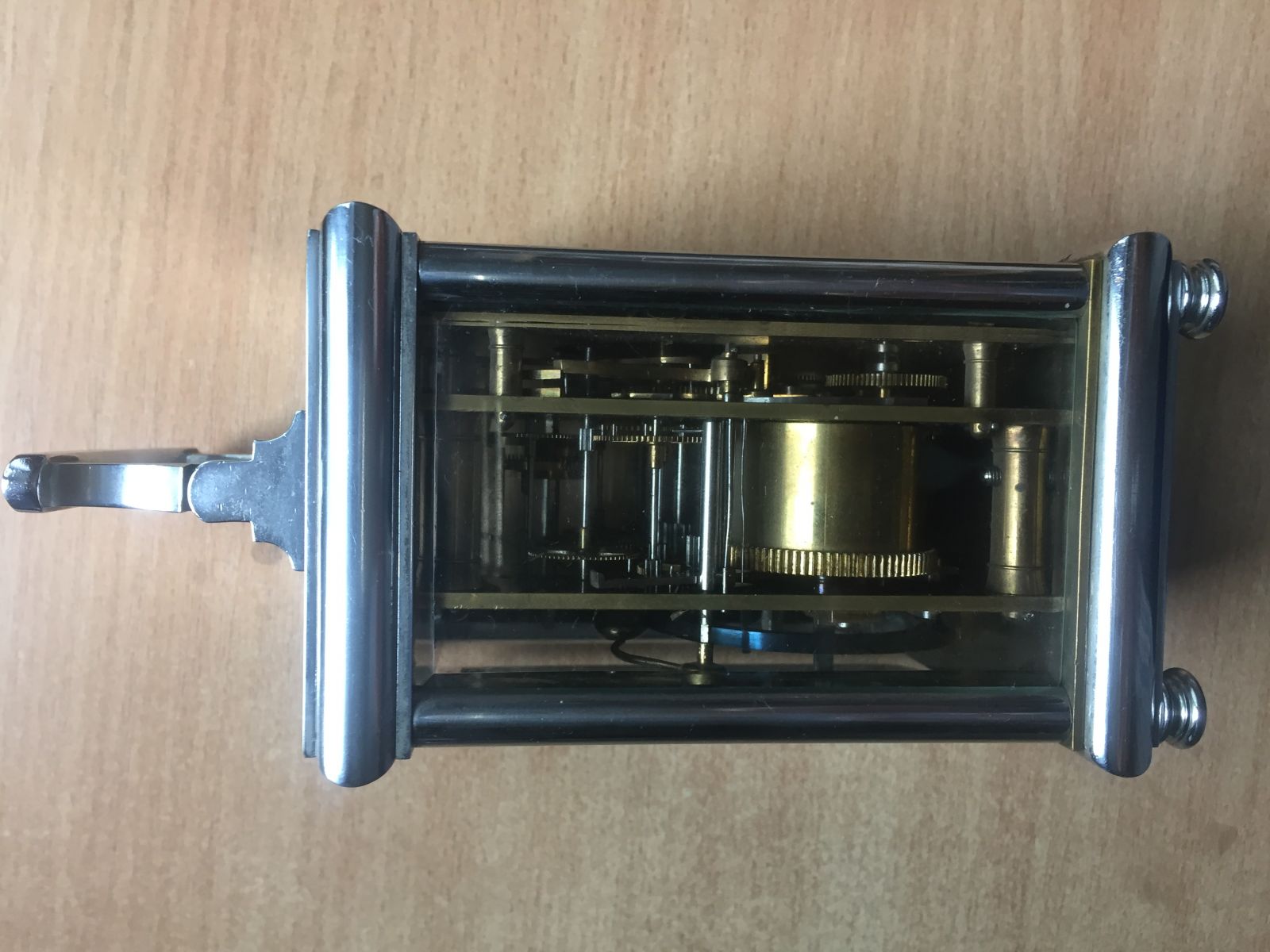

cardinal 40 26 авг 2025, 09:34:52 Добрый день,друзья! Приобрёл не ходячие каретные часы. Возьмётся ли кто их восстановить? См.фото. Цитата Поделиться сообщением Ссылка на сообщение Поделиться на другие сайты

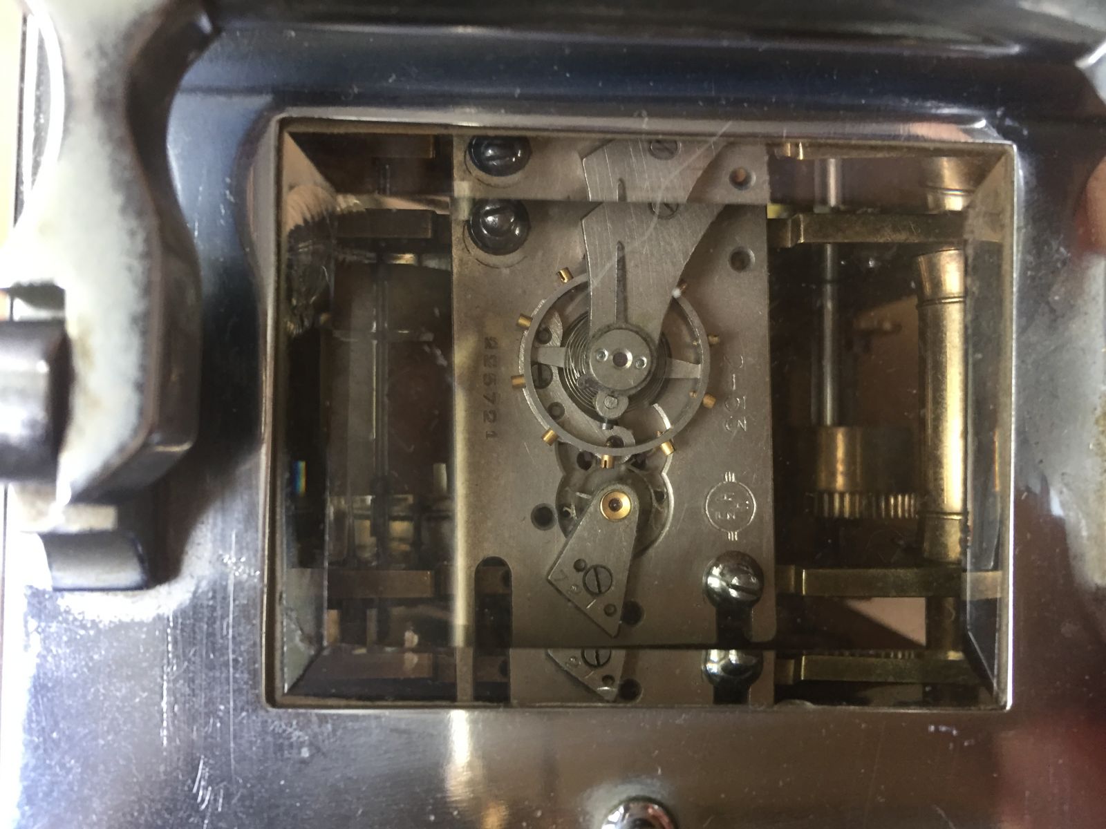

a23kat 929 28 авг 2025, 08:12:00 А вверху под ручкой окошко есть? Узел бы увидеть... Цитата Поделиться сообщением Ссылка на сообщение Поделиться на другие сайты
shpuntik 3 067 28 авг 2025, 08:27:36 15 минут назад, a23kat сказал: Узел на ччз похож... Цитата Поделиться сообщением Ссылка на сообщение Поделиться на другие сайты

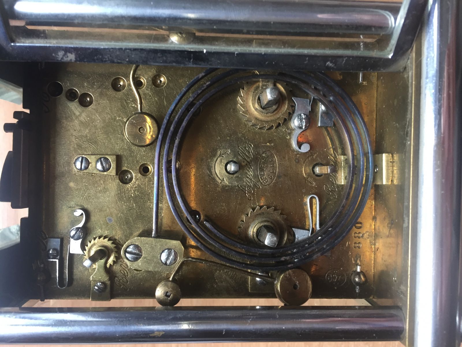

cardinal 40 28 авг 2025, 14:13:34 См.фото. Цитата Поделиться сообщением Ссылка на сообщение Поделиться на другие сайты

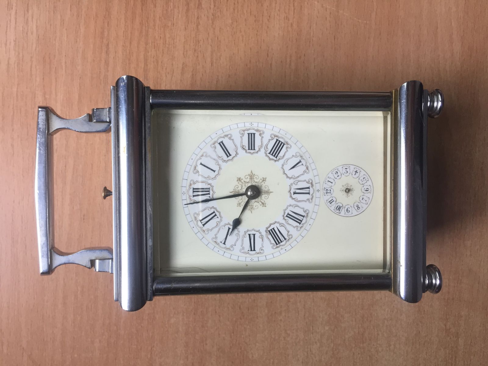

a23kat 929 29 авг 2025, 07:53:52 23 часа назад, shpuntik сказал: на ччз похож... Не. Не похож: это и есть ЧЧЗ. А что подразумевается под желанием восстановить? Просто, что бы тикали, или привести в изначальное состояние? Вообще какие еще проблемы есть, кроме того, что не ходят и нет стрелки? Цитата Поделиться сообщением Ссылка на сообщение Поделиться на другие сайты

cardinal 40 29 авг 2025, 13:09:52 (изменено) 5 часов назад, a23kat сказал: Не. Не похож: это и есть ЧЧЗ. А что подразумевается под желанием восстановить? Просто, что бы тикали, или привести в изначальное состояние? Вообще какие еще проблемы есть, кроме того, что не ходят и нет стрелки? Мне хотелось бы восстановить часы со всеми работающими функциями.Я ,как дилетант ,обнаружил,что будильник вообще не эксплуатировался.Когда переводишь стрелки,они бегут,как колёса у инерционной детской машины. Пружина или лопнула,или соскочила в левом барабане. Корпус не снимал,в механизм не лез. Баланс живой. Изменено 29 авг 2025, 13:10:43 пользователем cardinal Цитата Поделиться сообщением Ссылка на сообщение Поделиться на другие сайты
