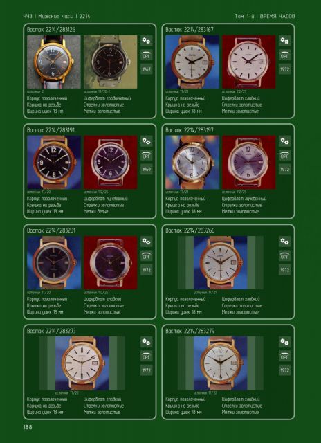

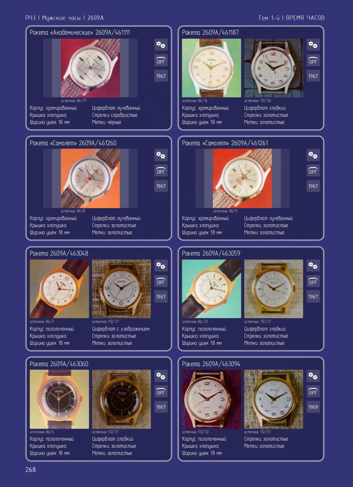

granton 813 30 мая 2026, 07:47:40 (изменено) На ватрушке появилось фото Леонида Европейцева с оной книжкой в разделе музея часов. Описание пафосное - "показать все разнообразие оформления часов, выпущенных в советский период, и опровергнуть распространенное заблуждение, что в СССР не было дизайна товаров народного потребления». И авторам удалось добиться поставленной цели, ведь только первый том включает информацию о 2400 часах и 3600 фотографий" Решил поискать оную, нашел тут https://rassvet-watches.ru/catalog/?model=vremya_chasov Что видим, чисто сухо без эмоций по имеющимся фото страниц 1. Это даже не близко к эпохальному изданию Dragonfly Publishing "The domestic japan watch" в 14 томах 1996-2002, если в части развития яплнской часовой промышленности, технологий, дизайна. Типа как тойота и жигули, вроже четыре колеса, но разница прям чувствуется. 2. Судя по фото страниц, на некоторых часы понатыканы рандомно, не в хронологической последовательности или разбивке по сериям. Смешаны классические часы СССР и России От себя, лично мое ИМХО должна быть разбивка в следующей иерархии: калибр -> корпус-> период выпуска (а не дата из каталога) 3. Даты выпуска взяты тупо из каталога где часы опубликованы. Как позорный казус "оформление Балтики" отнесено к 1967 году! Отсутствие иных каталогов у авторов дает им не верные даты атрибутации на другие часы. 4. Фото понадерганы из каталогов СССР, не свои часы сняты в студии при правильном освещении, а просто копипаста. Ну и вывод лично мой , еще одна казалось бы обнадеживающая попытка, но нет. И это не стоит 12500 рублей что заних просят. Изменено 30 мая 2026, 08:09:11 пользователем granton 4 2 Цитата Поделиться сообщением Ссылка на сообщение Поделиться на другие сайты

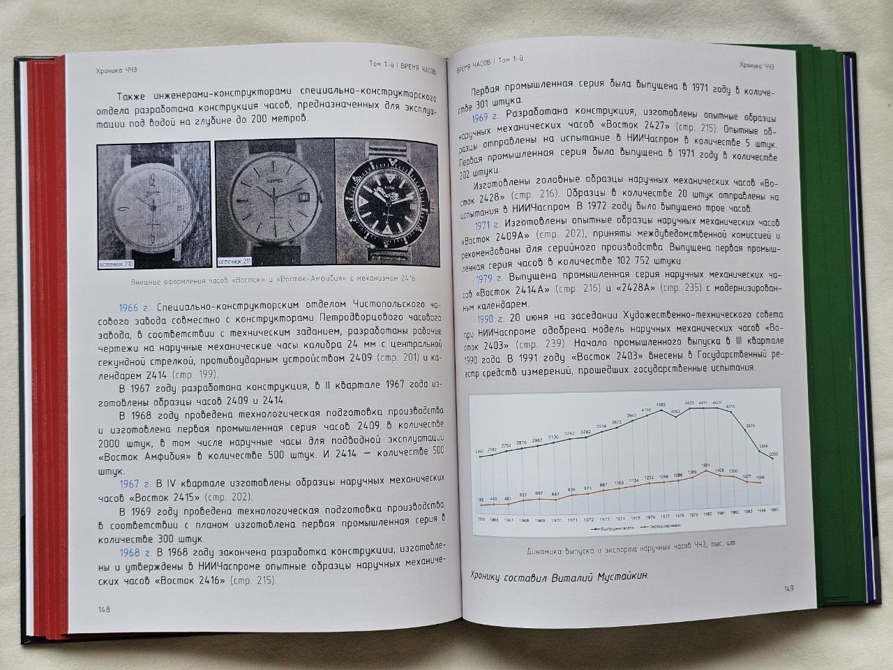

granton 813 30 мая 2026, 14:23:55 (изменено) Поиск по телеграмм каналам дал интересный результат по книге, в ней есть блоки описывающие историю часового производства от Виталия Мустайкина, который их сделал на основе изучения оригинальных документов того времени. Похоже все таки ценное есть в книге, но увы все портит малый тираж и цена. Изменено 30 мая 2026, 14:24:46 пользователем granton Цитата Поделиться сообщением Ссылка на сообщение Поделиться на другие сайты
AC/DC 822 4 июн 2026, 13:43:50 (изменено) В 30.05.2026 в 10:47, granton сказал: 2. Судя по фото страниц, на некоторых часы понатыканы рандомно, не в хронологической последовательности или разбивке по сериям. Смешаны классические часы СССР и России От себя, лично мое ИМХО должна быть разбивка в следующей иерархии: калибр -> корпус-> период выпуска (а не дата из каталога) 3. Даты выпуска взяты тупо из каталога где часы опубликованы. Как позорный казус "оформление Балтики" отнесено к 1967 году! Отсутствие иных каталогов у авторов дает им не верные даты атрибутации на другие часы. Интересно, авторы видели Гранки книги, прежде чем её пустили в тираж... Изменено 4 июн 2026, 13:47:01 пользователем AC/DC Цитата Поделиться сообщением Ссылка на сообщение Поделиться на другие сайты

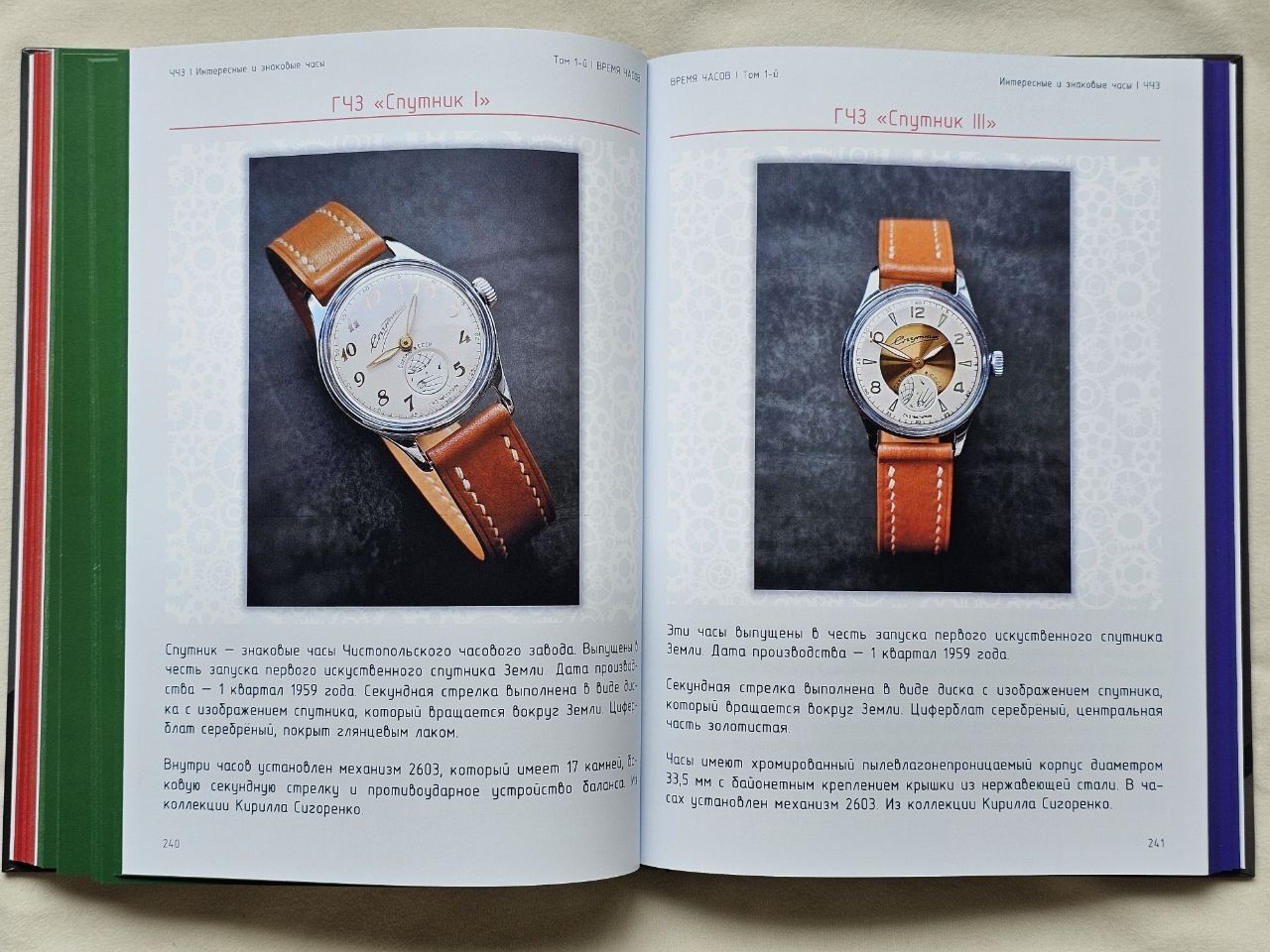

uvarrov 925 5 июн 2026, 19:43:13 (изменено) Пока не удалось ознакомиться с книгой, видел только пару страниц из презентации... На развороте два Спутника ЧЧЗ и у обоих левые заводные головки и есть подозрение на китайский цифер. Или у нас нет фоток феншуйных Спутников? Многие знают друг друга, почему не посоветоваться? Зачем размещать что попало? С таким подходом стоит ожидать тиражирование котлет а с ними и кучу обоснованной критики... Изменено 5 июн 2026, 19:52:30 пользователем uvarrov 1 2 Цитата Поделиться сообщением Ссылка на сообщение Поделиться на другие сайты
granton 813 5 июн 2026, 22:11:16 2 часа назад, uvarrov сказал: Пока не удалось ознакомиться с книгой, видел только пару страниц из презентации... На развороте два Спутника ЧЧЗ и у обоих левые заводные головки и есть подозрение на китайский цифер. Или у нас нет фоток феншуйных Спутников? Многие знают друг друга, почему не посоветоваться? Зачем размещать что попало? С таким подходом стоит ожидать тиражирование котлет а с ними и кучу обоснованной критики... Судя по всему речь идет об этом развороте, да правый чет цифер стремный 1 Цитата Поделиться сообщением Ссылка на сообщение Поделиться на другие сайты
Podzavod 0 13 июл 2026, 16:39:33 (изменено) Мы увидели Ваше мнение о нашей книге. Очень жаль, что Вы не задали нам вопросы в наш официальный канал: https://t.me/rassvet_watches_chat Там мы неоднократно писали и о структуре нашей книги, и почему было сделано так, а не иначе. Даты, указанные в карточках часов, указывают на год их первого упоминания в источниках, которые мы использовали. Это не даты первого выпуска часов, естественно. Никакого "тупого" копирования фотографий из каталогов также не было. Мы год рассказывали о том, что и как мы делаем. Изменено 13 июл 2026, 16:53:06 пользователем Podzavod Цитата Поделиться сообщением Ссылка на сообщение Поделиться на другие сайты
