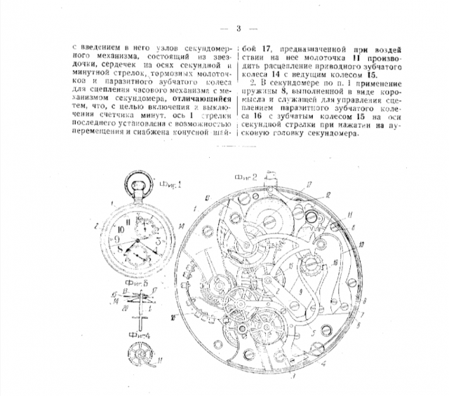

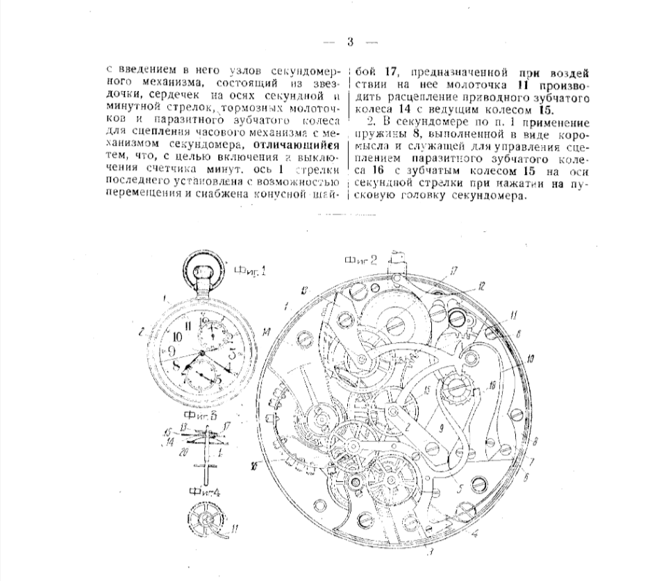

Я так понимаю это патент на 1 тип.
Описание секундомера, авторское свидетельство № 50081 от 30 марта 1935 года Трубицина П.М. и Хавкина Д.М.
000224_000128_0000050081_19360831_A1_SU-Секундомер.pdf
