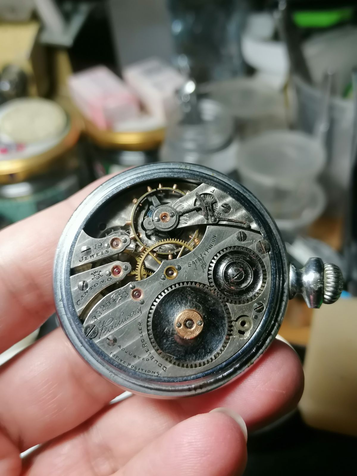

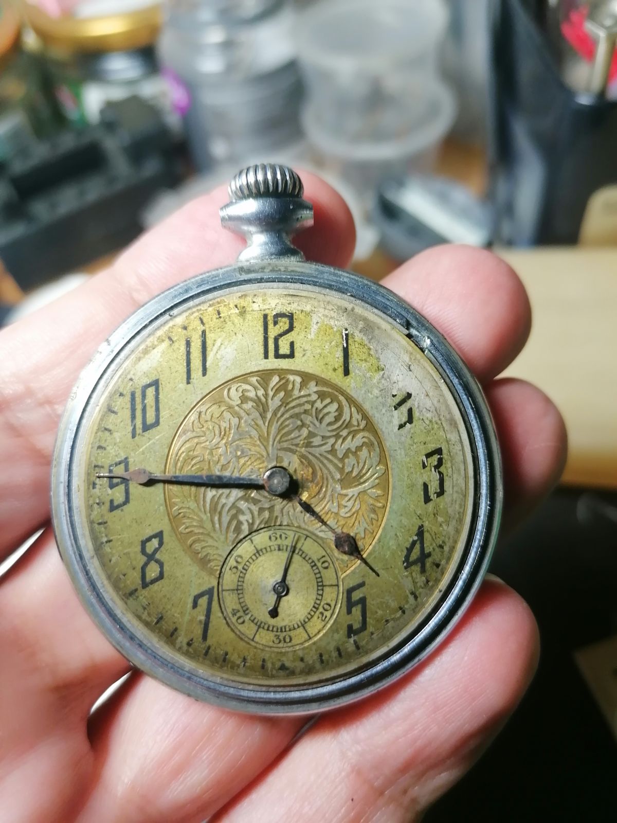

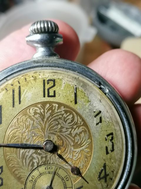

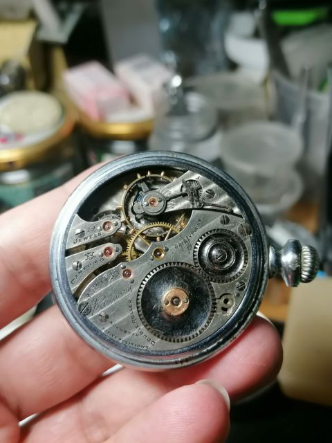

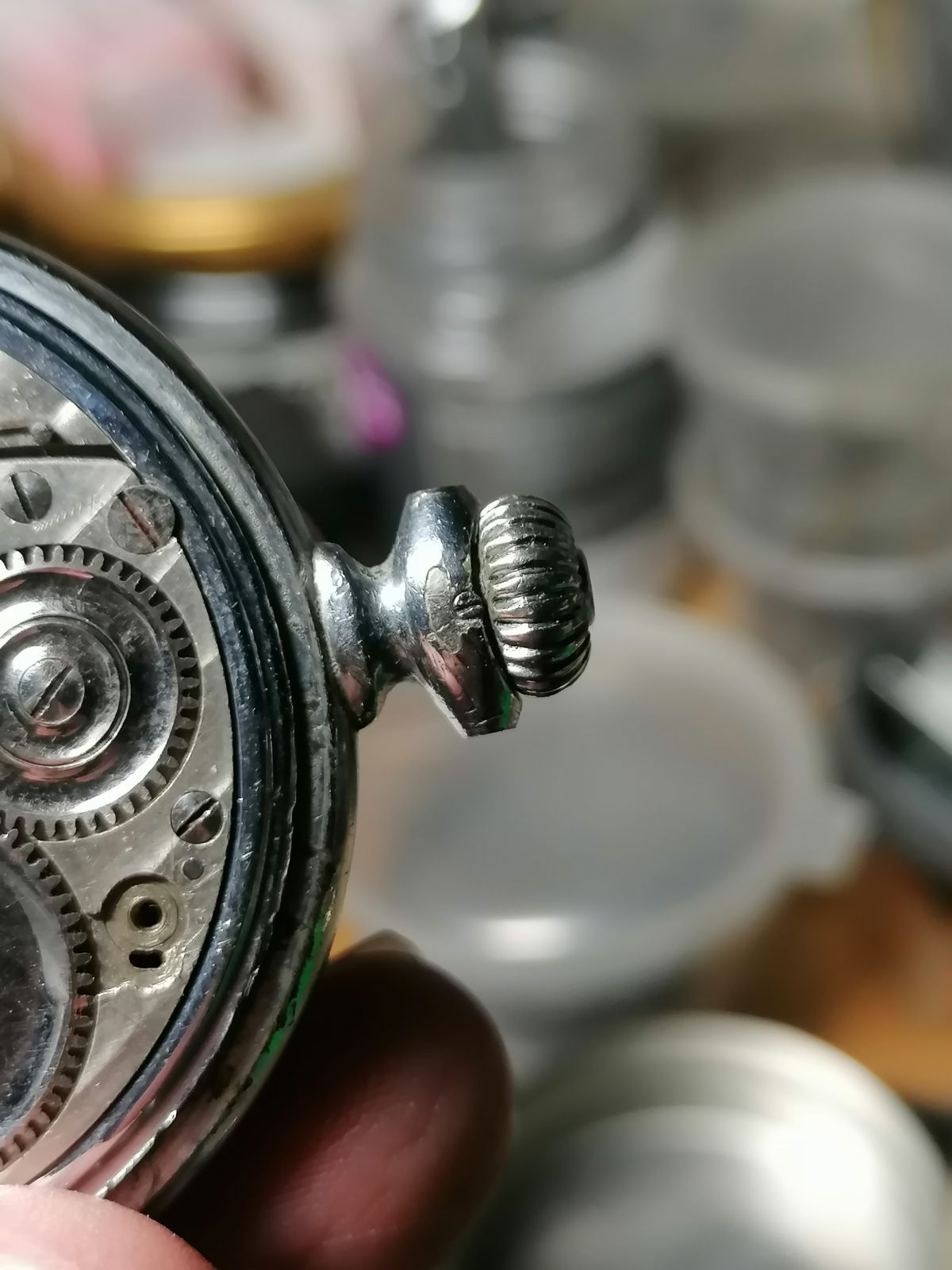

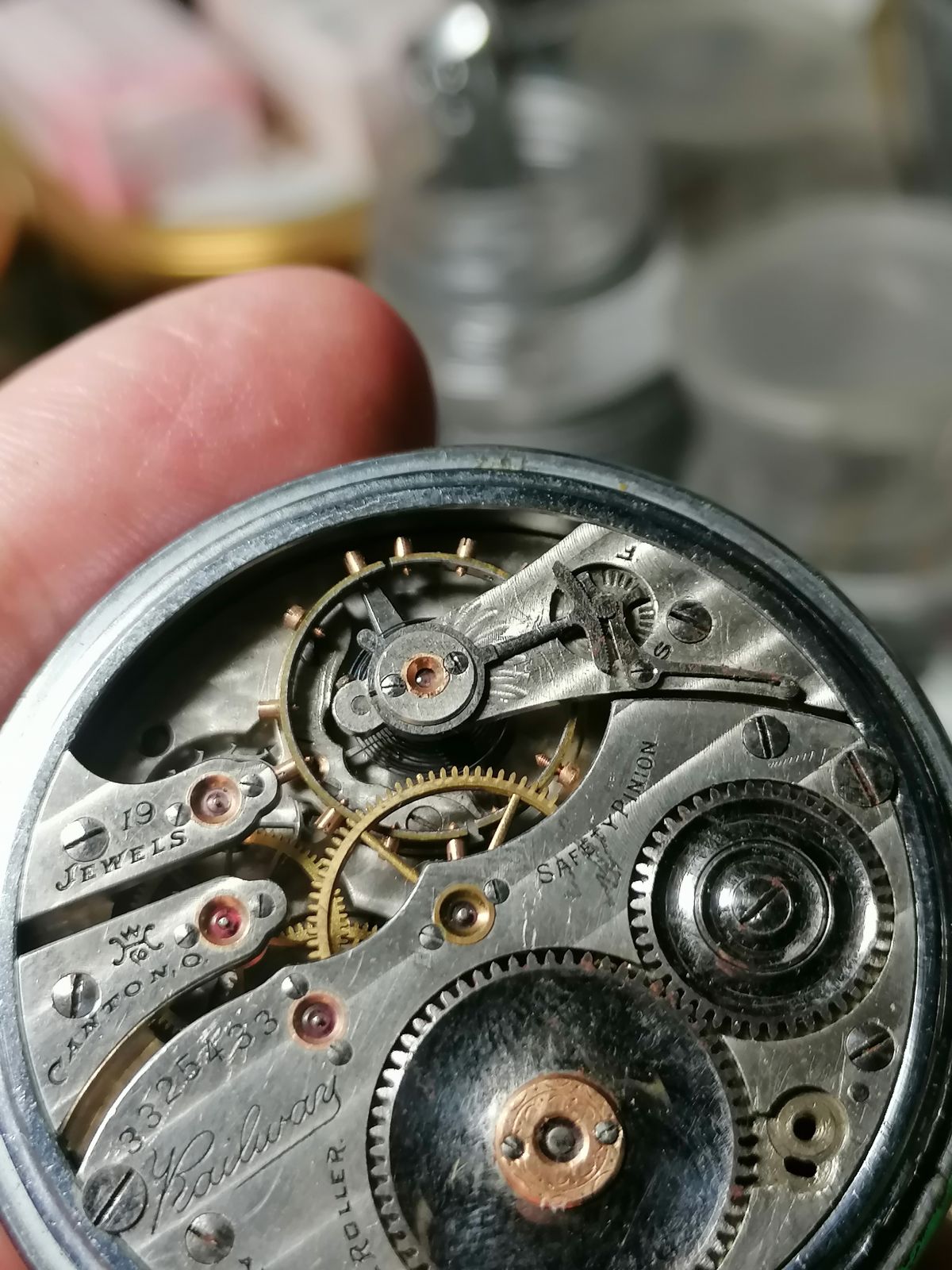

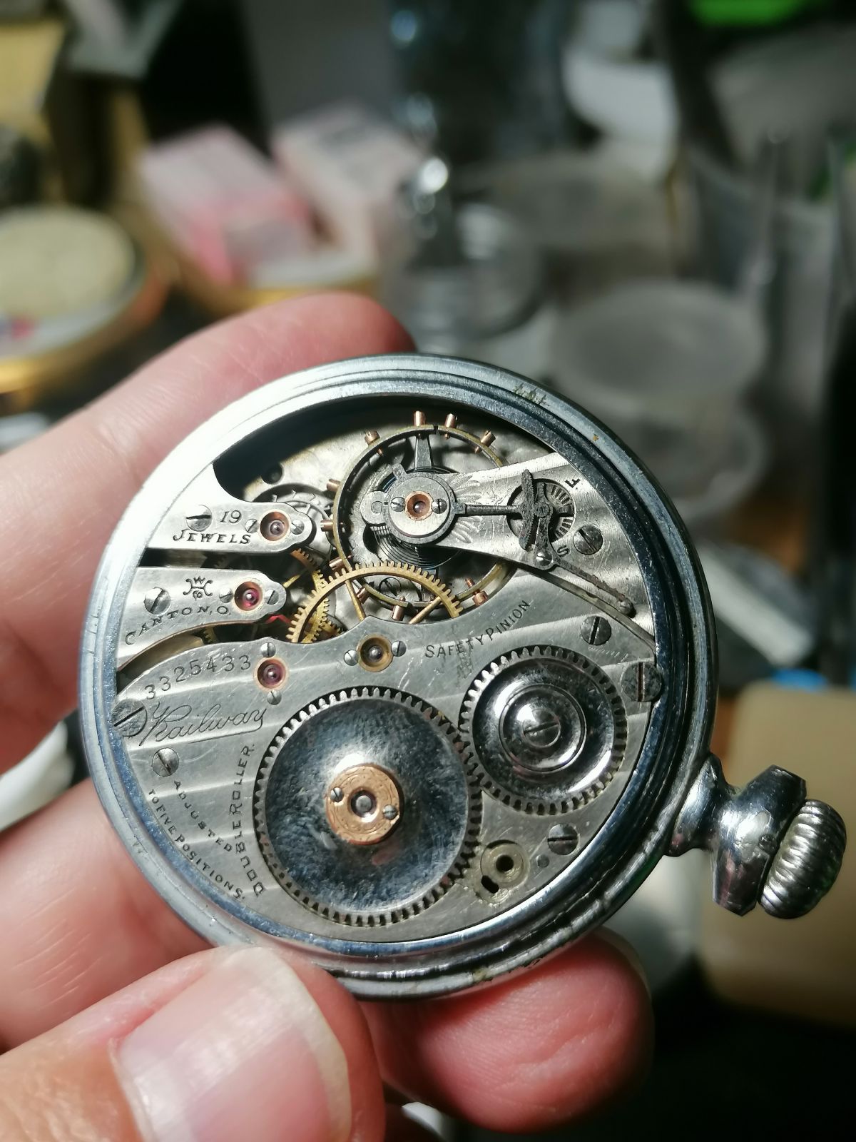

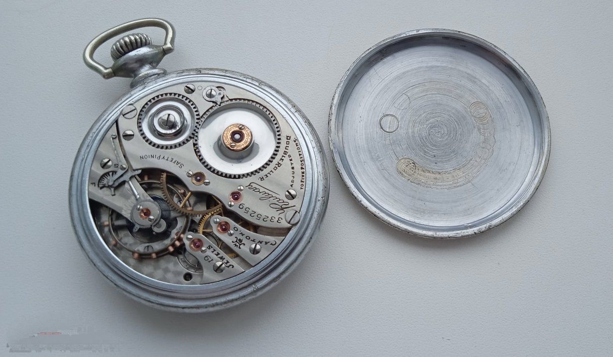

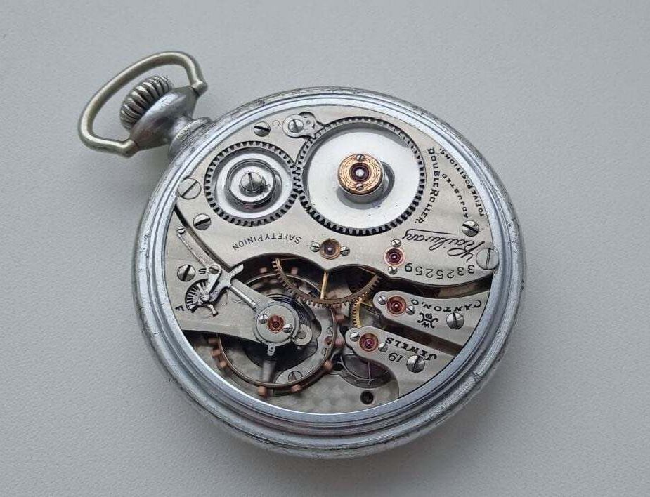

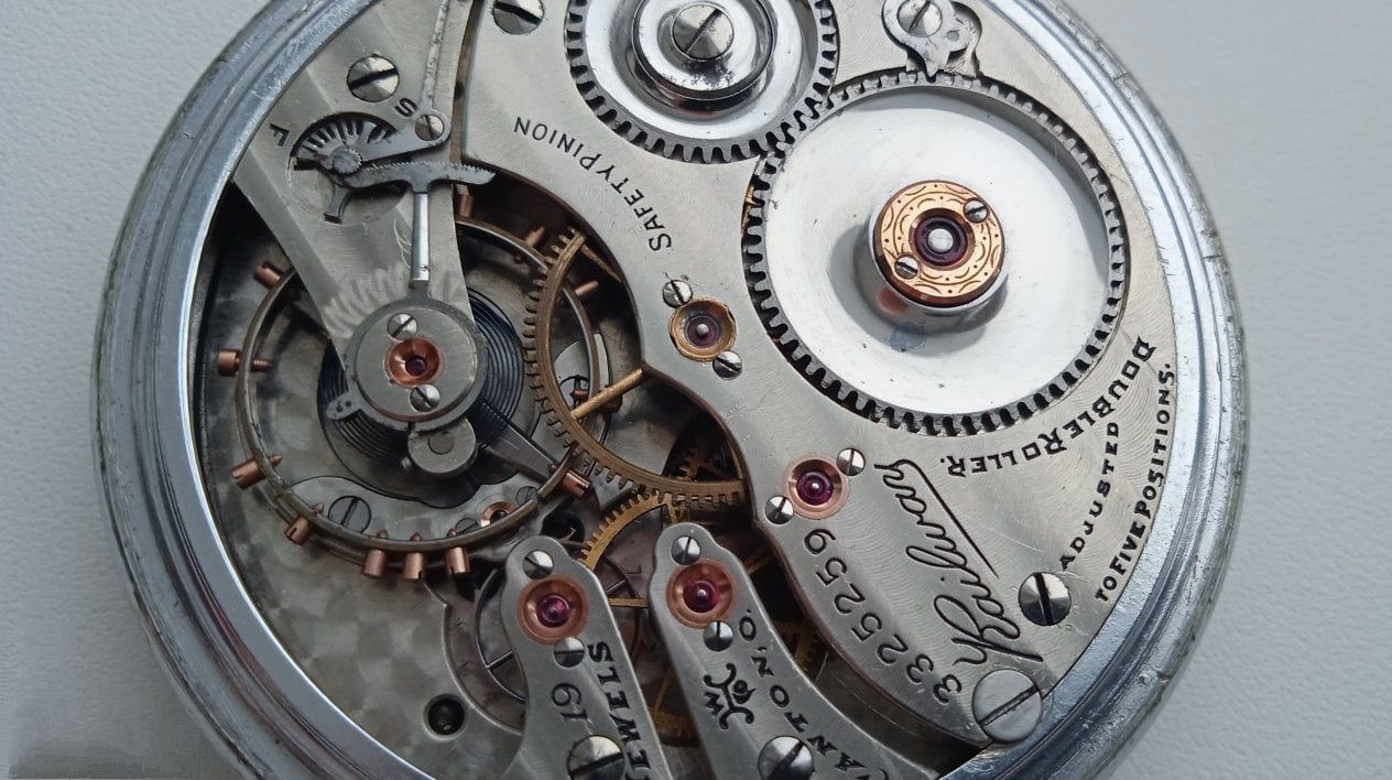

bronco812 1 277 4 сен 2025, 18:26:03 (изменено) Railway, 3325433. Барабан на камнях, тут уже обсуждали такие. На циферблате остатки надписи Гострест Точмех. Причем такая же кривая надпись была, как и на моем (нижнее фото) ... Крышка и рант резьбовые, кочерга для перевода стрелок. Видимо, цанге пришел каюк, вал пофиксили винтиком, довольно аккуратно. Изменено 4 сен 2025, 18:30:13 пользователем bronco812 5 Цитата Поделиться сообщением Ссылка на сообщение Поделиться на другие сайты
