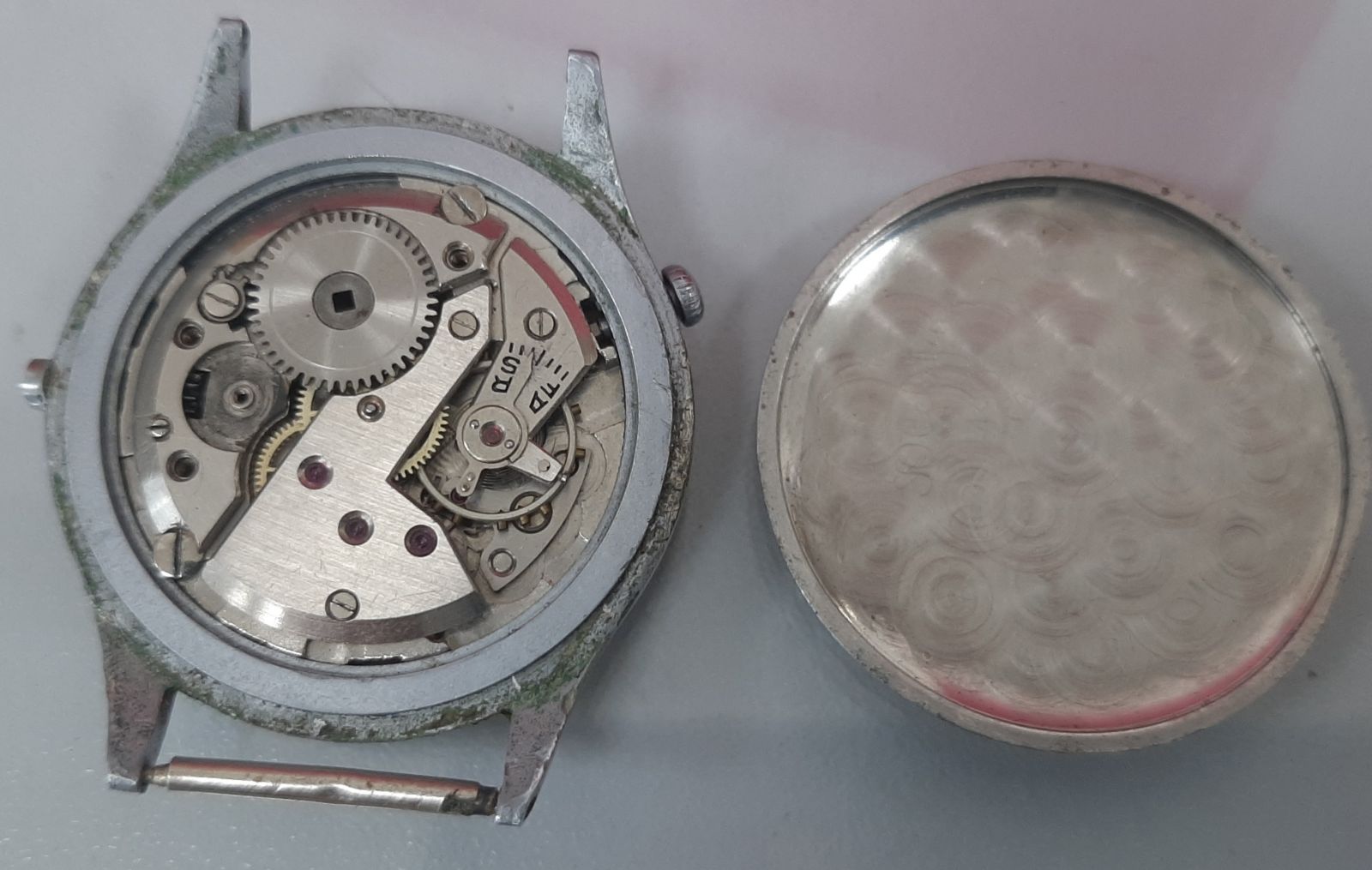

Семейкин Илья 1 074 17 мая 2025, 18:10:43 9 минут назад, slaw2 сказал: А мех то можно посмотреть. Фото механизма нет Цитата Поделиться сообщением Ссылка на сообщение Поделиться на другие сайты

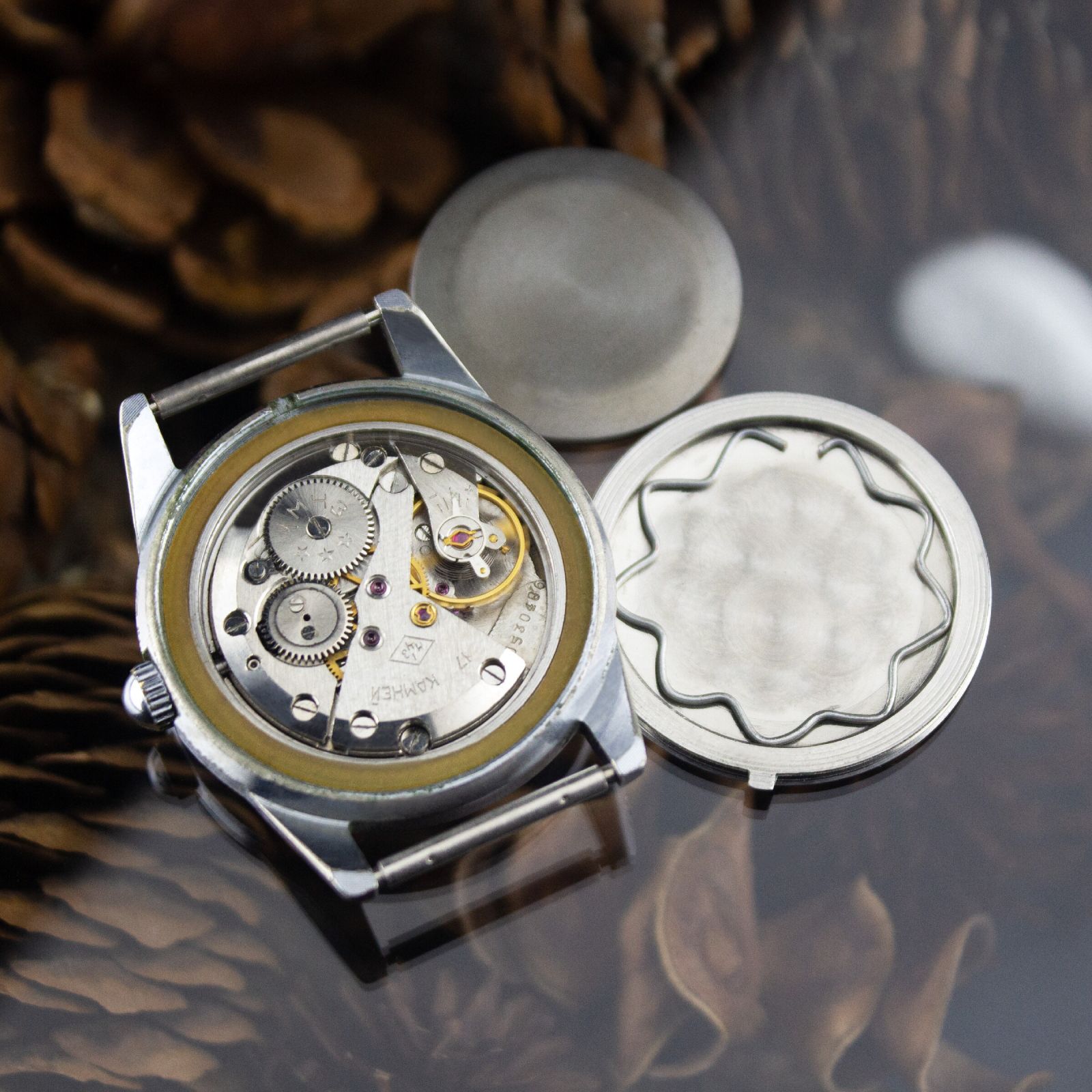

egoregorov 728 17 мая 2025, 18:56:35 механизм "полюса" 2 Цитата Поделиться сообщением Ссылка на сообщение Поделиться на другие сайты
granton 810 18 мая 2025, 07:23:44 (изменено) Механизму Полюса близнец механизму от Столичных, с одной разницей - баланс, в нем своя немагнитная спираль и винтик с колодкой держащий спираль сделан из латуни. Вот и все отличие. По факту сейчас достаточно выточить винтик из латуни или даже просто покрыть гальванически его медью, и вуаля - мех для полюса готов....дери х10 Изменено 18 мая 2025, 07:26:04 пользователем granton 1 Цитата Поделиться сообщением Ссылка на сообщение Поделиться на другие сайты

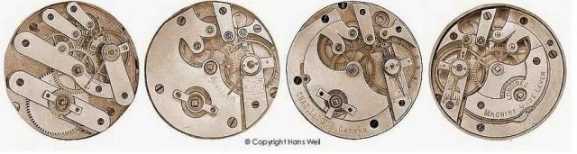

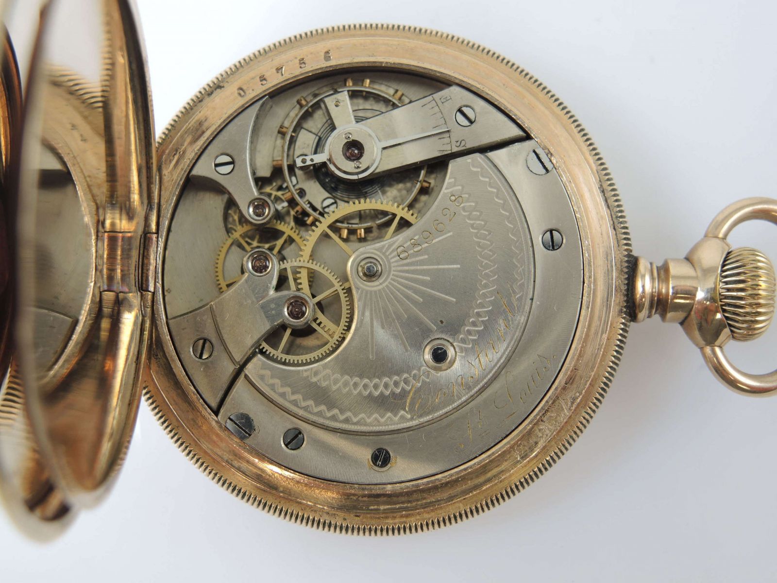

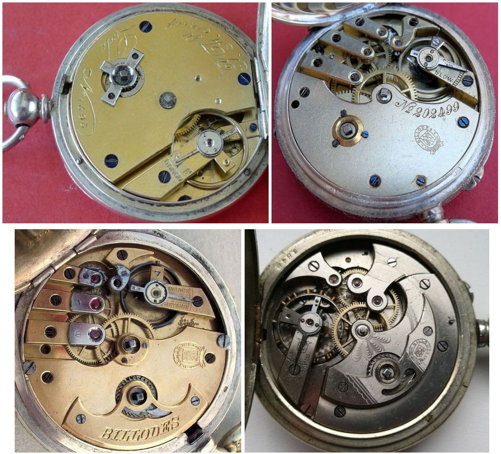

shpuntik 3 213 18 мая 2025, 10:08:11 В 16.05.2025 в 09:50, Логманов сказал: калибр не подскажите, у Longines и Billodes есть чем то схожий калибр, у них один эбош или всё же разные? Цитата Поделиться сообщением Ссылка на сообщение Поделиться на другие сайты
Логманов 186 18 мая 2025, 15:48:13 Для меня калибры Billodes и Longines это разные часы. Сходство очень поверхностное. Такое же сходство можно, например, увидеть и с часами Alcide Droz или Urania. Видимо спрос был на рынке на такие часы. 2 Цитата Поделиться сообщением Ссылка на сообщение Поделиться на другие сайты

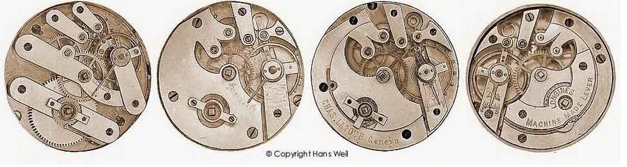

Логманов 186 18 мая 2025, 17:44:56 В приложение. Несколько ранних калибров Лонжина (взято на сайте Ганса Вайля) и навскидку ранние ГФЖ и Биллод. 3 Цитата Поделиться сообщением Ссылка на сообщение Поделиться на другие сайты
Абдулло 1 735 18 мая 2025, 19:33:33 Калибр,это размер.Лекультр делал до 120 разных типов заготовок(эбошей) потом их доводили до кондиции те,кто занимался производством.Циферблаты и корпуса,это другая контора.Сравнивать надо отдельно ключевки,с поддавкой и с ремонтуаром.Мелочевку,типа собачки,формы анкерной вилки каждая контора\фабрика старалась делать свои,но тоже не сама.По этому вилка была разборной.Ось,держатель палет и накладные усы.Какие понравились,те и прикрутил.Потом появились умники,типа ролекса,они вообще ни чего не делали,только продавали.Тот же зенит делал одни механизмы на внутренний рынок,а морально устаревший биллодес гнал для папуасов.Лекультр делал из своих же эбошей неплохие экземпляры,мог себе позволить,но бабло отбивал на другом.Но делая массовку не смог совершенствоваться и на рынок пришли молодые и амбициозные,они и победили.Это как на стеклянной фабрике,одна линия штампует граненые стаканы для народа,а другая хрустальные бокалы для тех кто побогаче .Но в отдельной комнате сидят художники и делают небольшие партии бокалов с художественной отделкой для избранных. 2 Цитата Поделиться сообщением Ссылка на сообщение Поделиться на другие сайты
egoregorov 728 19 мая 2025, 02:56:10 (изменено) Логманов, доброе утро! ссылкой на сайт сайт Ганса Вайля поделитесь? спасибо. Изменено 19 мая 2025, 02:58:26 пользователем egoregorov ошибка Цитата Поделиться сообщением Ссылка на сообщение Поделиться на другие сайты
shpuntik 3 213 19 мая 2025, 03:46:35 49 минут назад, egoregorov сказал: на сайт Ганса Вайля поделитесь в Гугле есть: https://hans-weil.faszination-uhrwerk.de/ 2 Цитата Поделиться сообщением Ссылка на сообщение Поделиться на другие сайты
egoregorov 728 19 мая 2025, 04:47:11 спасибо. Цитата Поделиться сообщением Ссылка на сообщение Поделиться на другие сайты
Логманов 186 19 мая 2025, 07:09:48 Что касается эбошей. Думаю не все здесь однозначно, как написал ув. Абдулло. В швейцарии в то время (середина - конец 19 века) было много мелких фирм, основных потребителей продукции эбош-мейкеров. Но были и довольно крупные фабрики типа Georges Favre-Jacot (Zenith), Droz (Berna), Schild Freres (Eterna) или Tavannes, которые делали механизмы для своих часов с нуля. Что не исключало также снабжения этими механизмами других фирм. Циферблаты, корпуса, пружины, стрелки, часовые камни и прочие комплектующие выпускались специализированными фирмами. Их покупали как мелкие, так и крупные производители. LeCoultre выпускал эбоши для часов высокого качества. Список основных покупателей можно найти у того же Ганса Вайля. На основную же массу потребителей эбошей работали фабрики FHF, Charles Hahn, Parrenin и др. Там цены были подешевле. 6 1 Цитата Поделиться сообщением Ссылка на сообщение Поделиться на другие сайты
Абдулло 1 735 19 мая 2025, 07:39:53 Согласен,не все однозначно.Стандартизация ,это означает поточность и массовость производства,только начиналась.По этому размер механизма,посадочный размер стрелок и их длина,посадочный размер корпуса и прочее приводили в соответствие.Эбоши делали все,кто обладал производственной базой.Омега перешла с ключевок сразу на ремонтуар.Лонжин потелепался с поддавкой,зенит\жако долго изобретал цангу и кучу способов ее переключения.Но для сокращения издержек и получение прибыли всегда использовались сторонние конторы которые смогли предложить свои услуги дешевле,для массовых часов.Элитные шли другим путем,там важно другое. Цитата Поделиться сообщением Ссылка на сообщение Поделиться на другие сайты

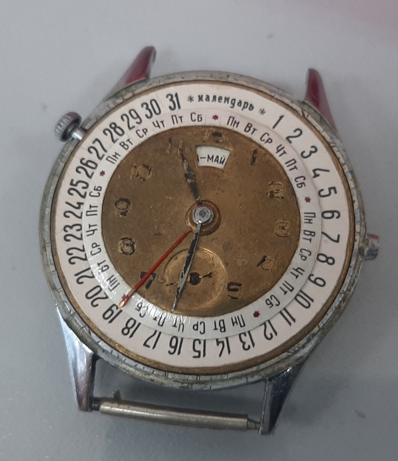

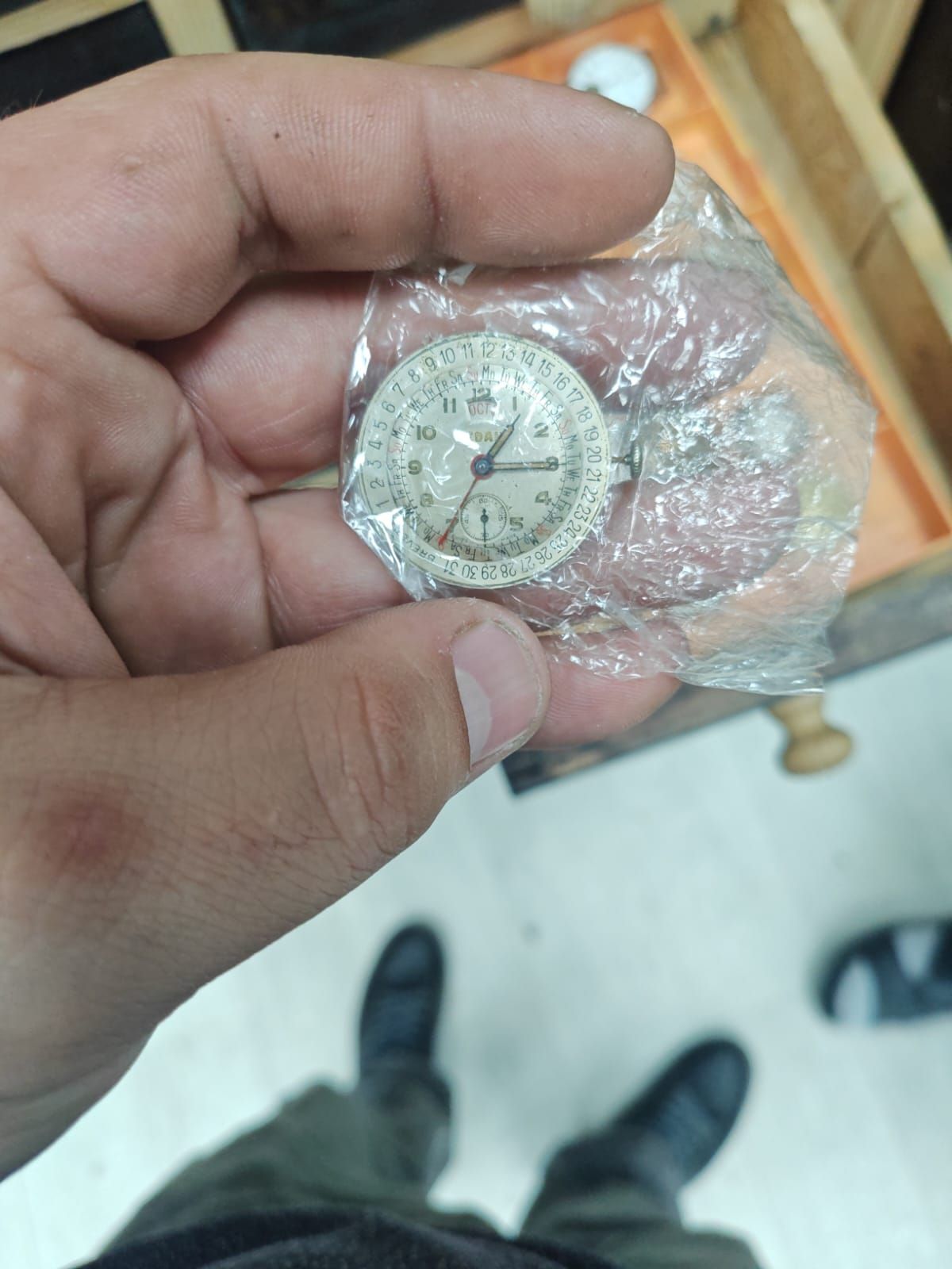

Семейкин Илья 1 074 23 мая 2025, 13:44:08 Уважаемые, какие будут мысли? Наши что-то заказывали в европе? 1 2 Цитата Поделиться сообщением Ссылка на сообщение Поделиться на другие сайты
granton 810 23 мая 2025, 16:17:19 (изменено) 2 часа назад, Семейкин Илья сказал: Уважаемые, какие будут мысли? Наши что-то заказывали в европе? Судя по виду, это 50е годы. Исходя из теории, что в СССР где то до конца 50х официально поставляли швейцарские часы, то возможно кто то из производителей исхитрился и выпустил партию для Союза. Других вариантов обьяснения этому "чуду" у меня нет. Хотя может быть, кто то в мастерской заморочился и перепечатал календари, но это странно потому как иностранное всегда вСоюзе ценилось выше и дороже. Изменено 23 мая 2025, 16:19:14 пользователем granton 2 Цитата Поделиться сообщением Ссылка на сообщение Поделиться на другие сайты

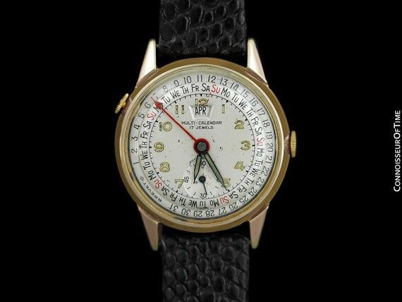

granton 810 23 мая 2025, 17:30:35 (изменено) Интересно кто это был "в девичестве"? Наверняка есть такие же часы с логотипом производителя. Сам вопрос задал, сам на него и отвечу, походу их клепали все кому не поподя из "стандартизированных" комплектов: 1. https://expertswatches.com/products/serviced-vintage-rare-bel-lux-precision-date-o-graph-triple-date-day-date-watch 2. https://empress.cc/products/50s-landau-eloga-date-o-graph-multi-calendar-swiss-watch 3. https://omegaforums.net/threads/harvel-date-o-graph.102603/ 4. Некоторые не заморачивались с маркой и писали просто "мультикалендарь" Изменено 23 мая 2025, 17:38:51 пользователем granton 2 1 Цитата Поделиться сообщением Ссылка на сообщение Поделиться на другие сайты
Семейкин Илья 1 074 23 мая 2025, 17:40:47 )) все кому не поподя Цитата Поделиться сообщением Ссылка на сообщение Поделиться на другие сайты
granton 810 23 мая 2025, 18:10:18 28 минут назад, Семейкин Илья сказал: )) все кому не поподя Ну у тебя есть все шансы отреставрировать сей чудный артефакт, размерность циферблатов и секторов совпадвет? Цитата Поделиться сообщением Ссылка на сообщение Поделиться на другие сайты
Семейкин Илья 1 074 23 мая 2025, 18:12:06 1 минуту назад, granton сказал: Ну у тебя есть все шансы отреставрировать сей чудный артефакт, размерность циферблатов и секторов совпадвет? Попробую) Цитата Поделиться сообщением Ссылка на сообщение Поделиться на другие сайты
