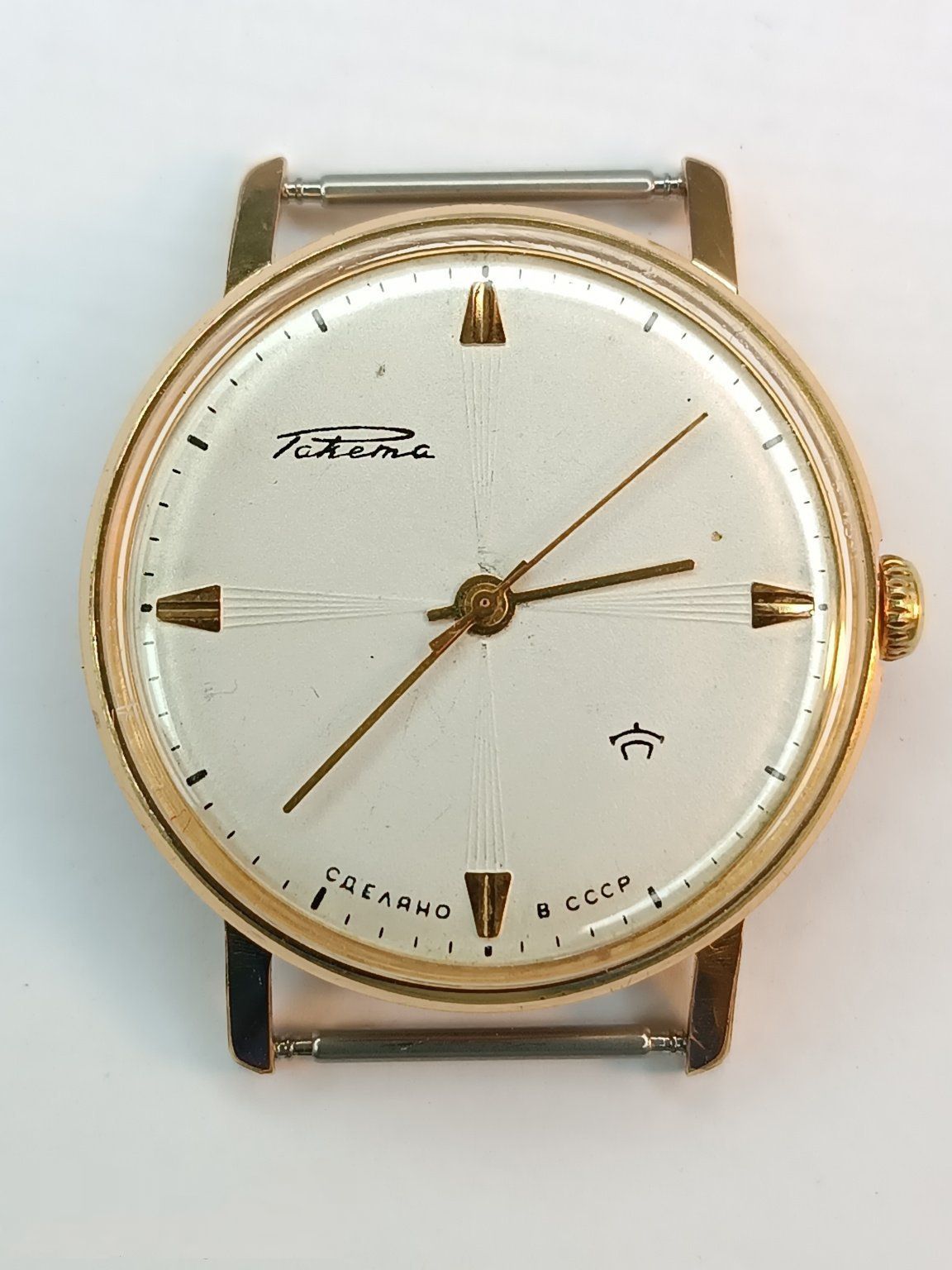

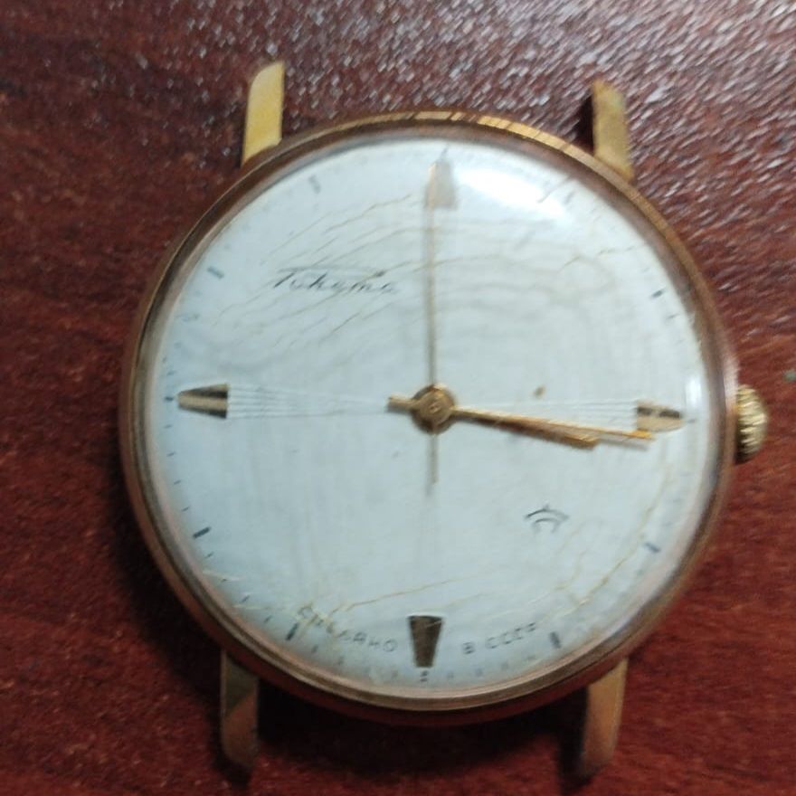

Абдулло 1 706 10 сен 2025, 11:02:47 Только что, bronco812 сказал: Во, так я и говорю, вещь совершенно беспонтовая, криво сделанная... Предлагаю подарить мне на день рождения🤷🏻♂️ Не выбрасывать же... Точно. И название у нее противно русскому уху. Хоер кажется,ну кто ее купит при трезвом уме?))) 1 Цитата Поделиться сообщением Ссылка на сообщение Поделиться на другие сайты
Абдулло 1 706 10 сен 2025, 11:17:08 Вот у меня похожий,только колеса нет секундного.Но у меня нормальный а у Ильи под цивером все по другому будет. Цитата Поделиться сообщением Ссылка на сообщение Поделиться на другие сайты
Абдулло 1 706 10 сен 2025, 11:20:10 Стрелка,это накопитель.Секунда только центральная,но шкала какая то левая.Закрасить мелом и нормально будет. 1 Цитата Поделиться сообщением Ссылка на сообщение Поделиться на другие сайты

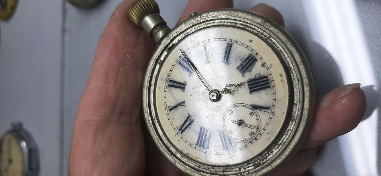

Семейкин Илья 1 004 12 сен 2025, 14:45:07 Уважаемые, редкое оформление? Покапался на мешке не нашёл Цитата Поделиться сообщением Ссылка на сообщение Поделиться на другие сайты
Семейкин Илья 1 004 13 сен 2025, 05:47:10 Нашёл, стрекоза оказывается) Цитата Поделиться сообщением Ссылка на сообщение Поделиться на другие сайты

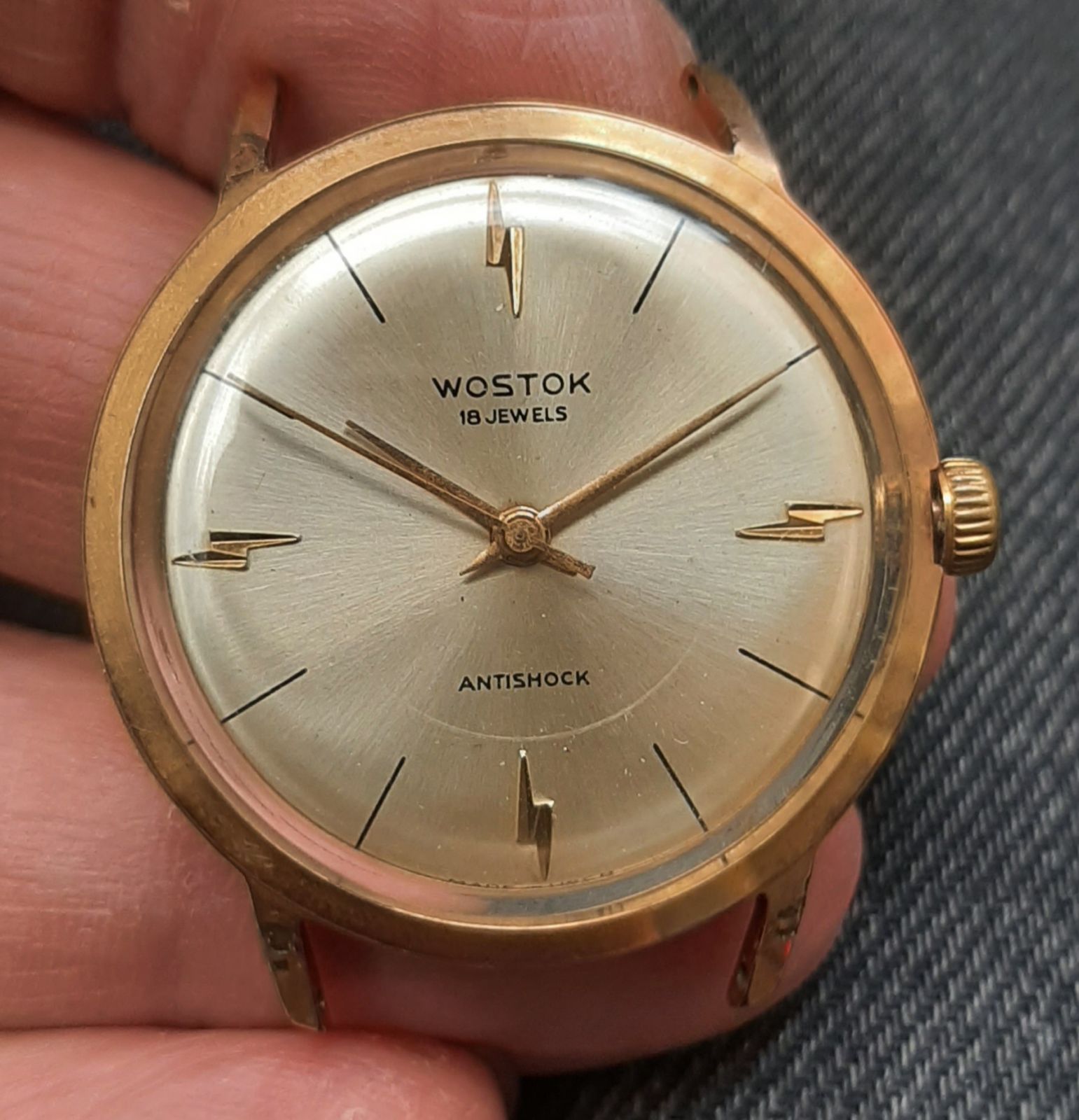

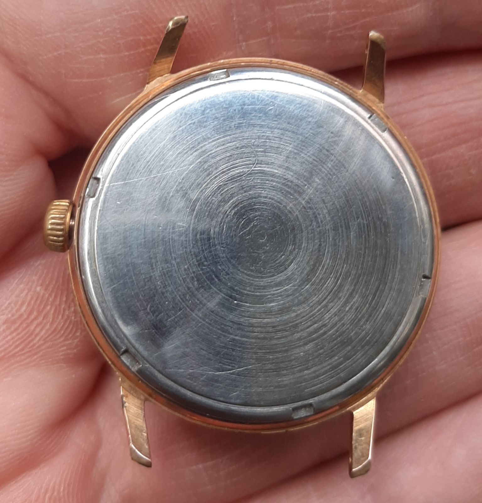

Семейкин Илья 1 004 16 сен 2025, 06:11:42 Экспорт? 2 Цитата Поделиться сообщением Ссылка на сообщение Поделиться на другие сайты

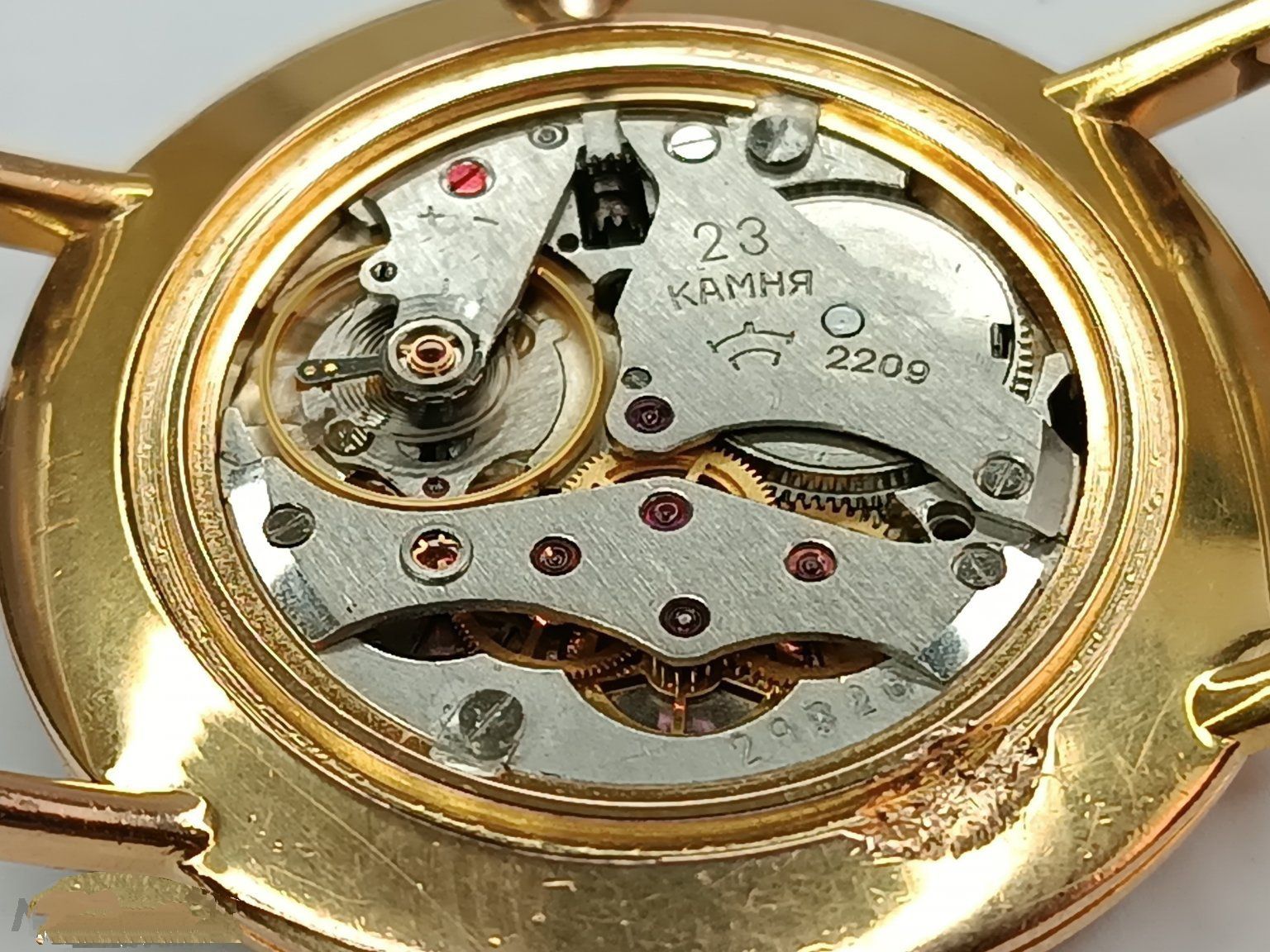

shpuntik 3 124 16 сен 2025, 07:11:33 В 13.09.2025 в 08:47, Семейкин Илья сказал: нашёл, стрекоза приятное оформление; а ведь там 2209, оказывается... 1 2 Цитата Поделиться сообщением Ссылка на сообщение Поделиться на другие сайты
Семейкин Илья 1 004 16 сен 2025, 08:46:40 2 часа назад, Семейкин Илья сказал: Экспорт? И если это экспорт, машинка не должна латиницей подписана? Цитата Поделиться сообщением Ссылка на сообщение Поделиться на другие сайты

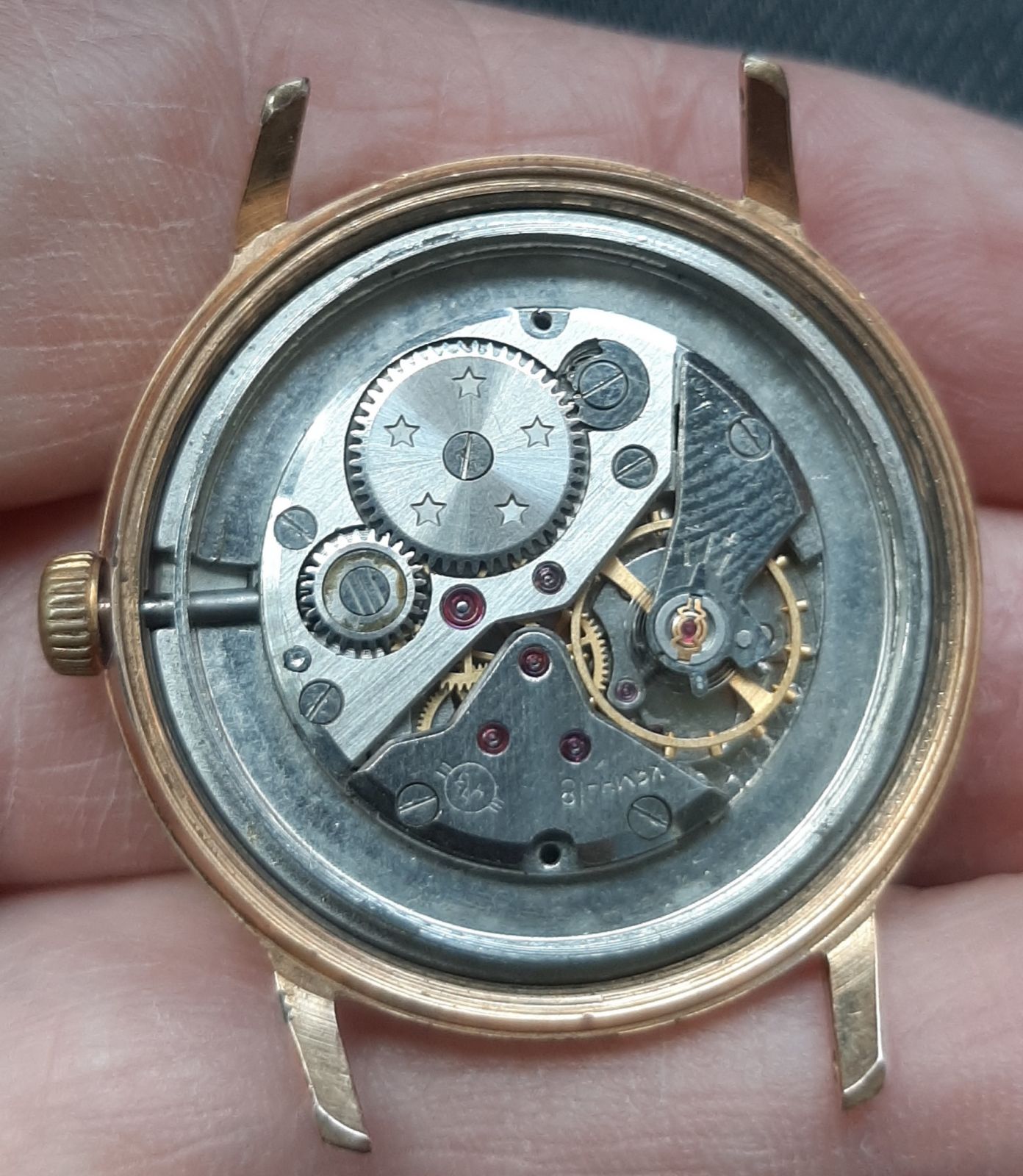

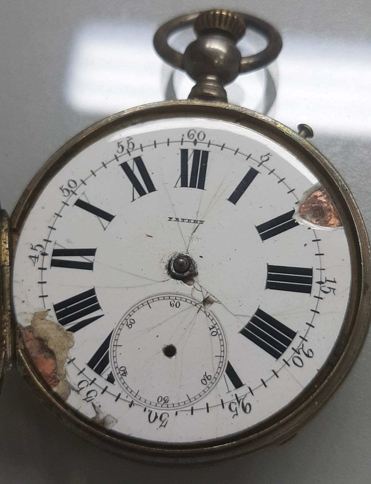

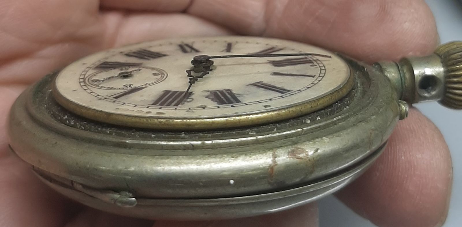

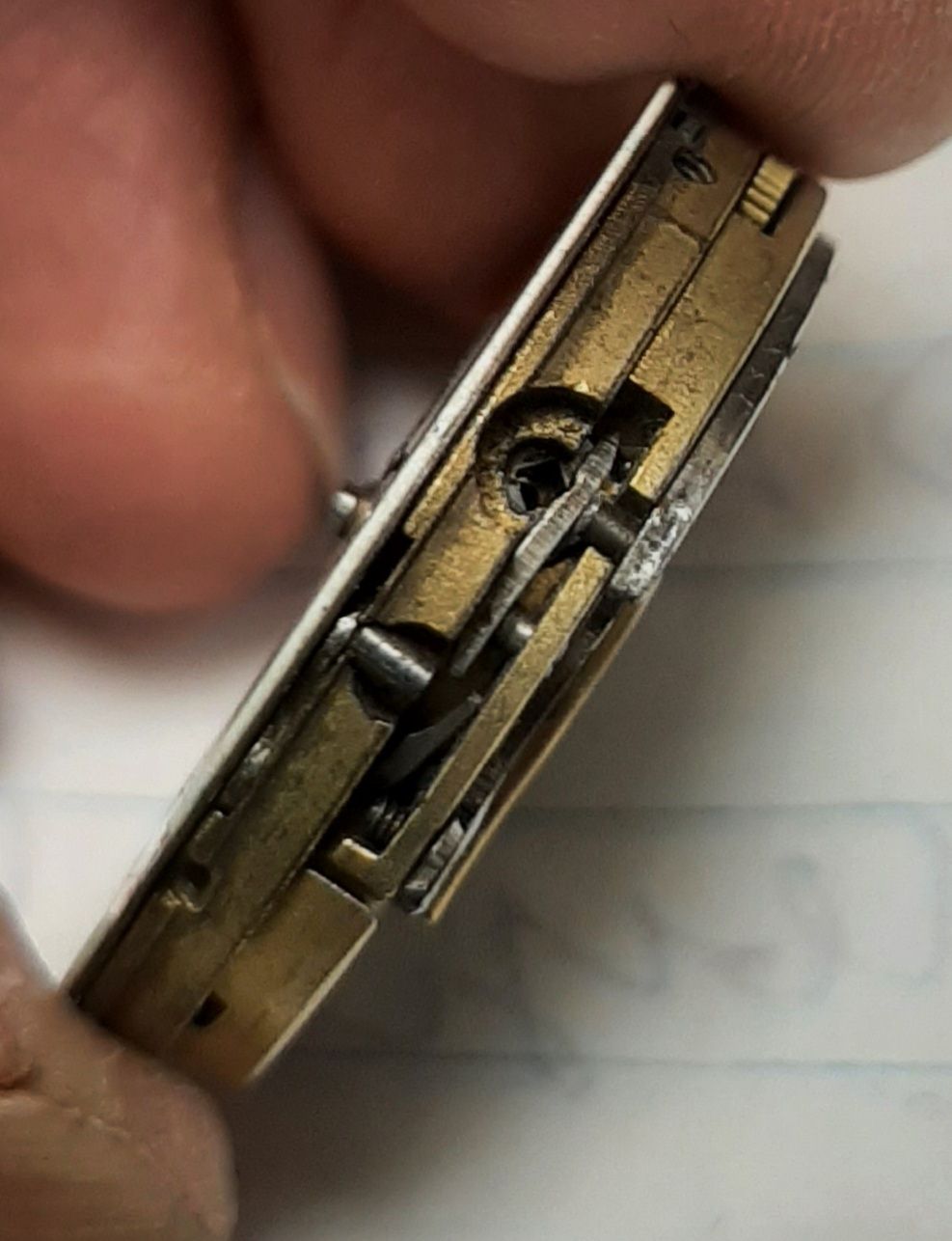

Семейкин Илья 1 004 18 сен 2025, 10:53:20 Попались такие ,по корпусу 48мм ,а барабан сравнительно большой и толстый. Увеличенный запас хода? Цитата Поделиться сообщением Ссылка на сообщение Поделиться на другие сайты
bronco812 1 220 18 сен 2025, 14:02:53 Не, не думаю. Барабан по диаметру обычный, а толщина кажущаяся, просто заводное колесо перешло под барабан, так же, как и центральное. Обычно оно над барабаном, а здесь прижато к платине... 1 Цитата Поделиться сообщением Ссылка на сообщение Поделиться на другие сайты

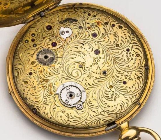

Логманов 165 18 сен 2025, 14:35:48 Часы с одним из ранних патентованных ремонтуаров. Изобрел Charles Lehmann, примерно в 1860-х годах. 2 Цитата Поделиться сообщением Ссылка на сообщение Поделиться на другие сайты
Семейкин Илья 1 004 18 сен 2025, 14:48:35 Да, спасибо. Вот статейку нашёл https://horlogerie-hervouet.fr/en/2016/10/a-pocket-watch-with-lehmanns-patented-winding/ 2 Цитата Поделиться сообщением Ссылка на сообщение Поделиться на другие сайты
Логманов 165 18 сен 2025, 14:52:09 Занятно, что в конструкции ремонтуара Леман использовал червячную передачу. Американский патент от 1866 г. Цитата Поделиться сообщением Ссылка на сообщение Поделиться на другие сайты
Абдулло 1 706 18 сен 2025, 15:29:41 (изменено) Ремонтуар,от французского-ре монт(пересесть на свежую лошадь) По русски-установить правильное время,освежить.Что там за кнопка? Червячная передача,это целый редуктор,у ней наивысшее передаточное число при минимальных нагрузках по валу.Короче-заводить нужно долго,но зато не напрягаясь.Так шоб понятно было-червяк,при одном полном обороте заводного вала переместит шестерню барабана на один зуб.Патент!!! Крутите радостно.))) Диаметр барабана,он всегда вписан в радиус механизма,минус радиус триба центральной оси.Если модераторы сочтут это пустым трепом,прошу удалить писанину. Изменено 18 сен 2025, 15:36:01 пользователем Абдулло Цитата Поделиться сообщением Ссылка на сообщение Поделиться на другие сайты

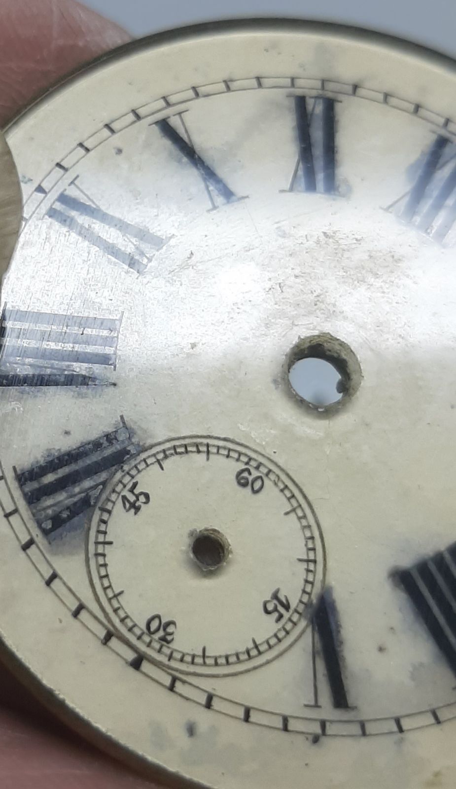

Семейкин Илья 1 004 20 сен 2025, 16:43:37 https://www.avito.ru/ivanovo/kollektsionirovanie/chasy_karmannye_5_strelok_starinnye_7648717079 Сзади хрон или секундомер? Цитата Поделиться сообщением Ссылка на сообщение Поделиться на другие сайты
bronco812 1 220 20 сен 2025, 17:59:15 1 час назад, Семейкин Илья сказал: https://www.avito.ru/ivanovo/kollektsionirovanie/chasy_karmannye_5_strelok_starinnye_7648717079 Сзади хрон или секундомер? Илюх, а зачем сзади хрон? Хрон это часы с секундомером. Тут в целом он и есть, спереди часы, сзади секундомер... 1 Цитата Поделиться сообщением Ссылка на сообщение Поделиться на другие сайты
egoregorov 727 21 сен 2025, 06:33:07 интересно, как секунды мерять без циферблата? Цитата Поделиться сообщением Ссылка на сообщение Поделиться на другие сайты
Абдулло 1 706 21 сен 2025, 08:48:59 1 час назад, egoregorov сказал: интересно, как секунды мерять без циферблата? Это военные часы,оне транпантиром тогда меряли.Потом им цифер сделали!)) из салафана. 1 1 Цитата Поделиться сообщением Ссылка на сообщение Поделиться на другие сайты

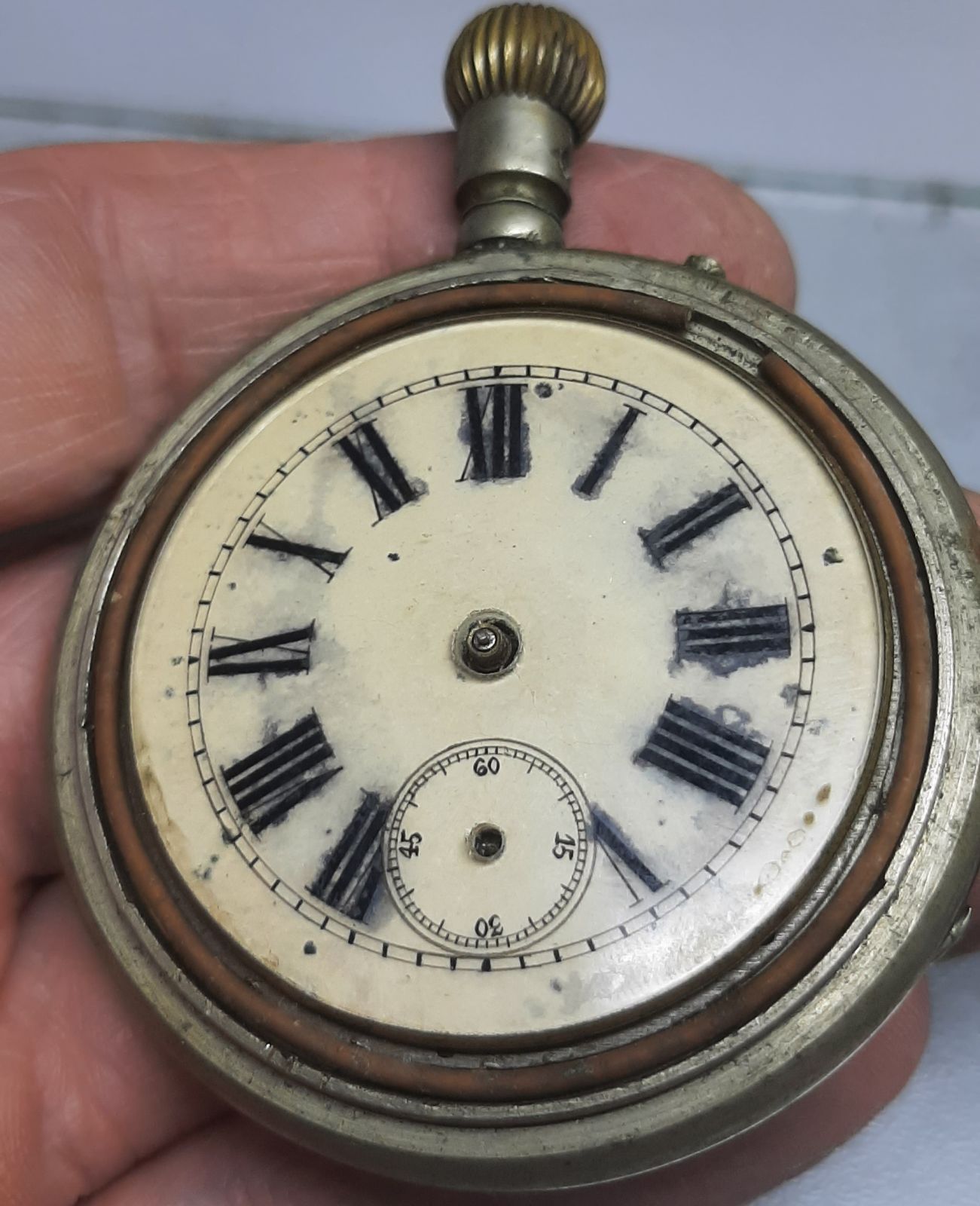

Семейкин Илья 1 004 23 сен 2025, 17:16:27 Цифер краска под стеклом, на настенке шайбах встречаются подобные, а тут в кармашке. Прокладка под рантом, правда от влаги не спасла. Цитата Поделиться сообщением Ссылка на сообщение Поделиться на другие сайты

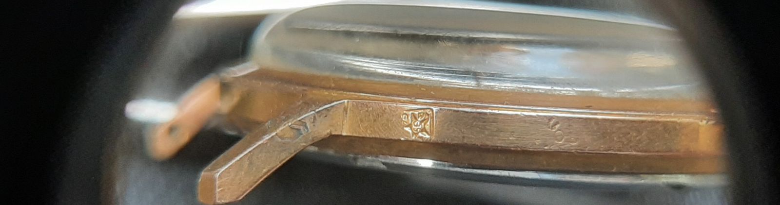

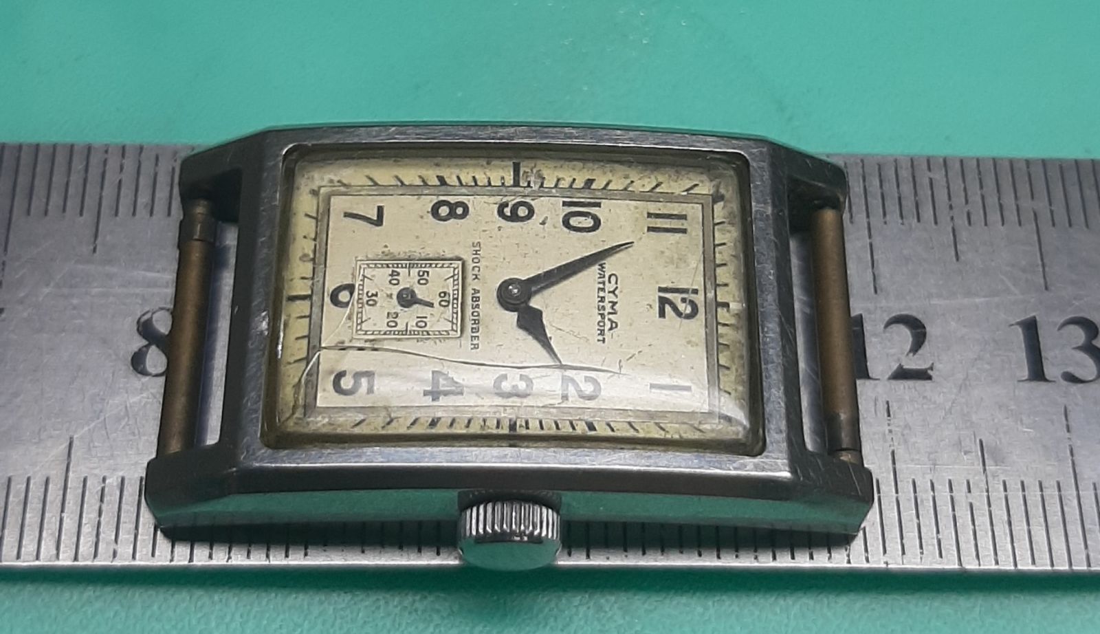

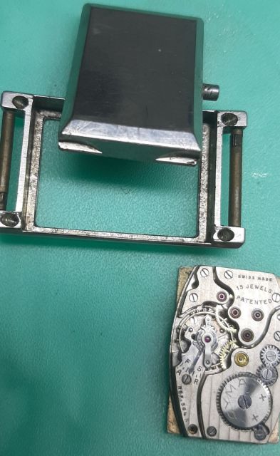

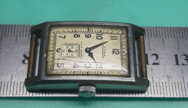

Семейкин Илья 1 004 2 окт 2025, 14:45:09 Интересная Сима ЗГ ласточкин хвост, противоударка патент наверно и крепление крышки на винтах. Нержа. 1 Цитата Поделиться сообщением Ссылка на сообщение Поделиться на другие сайты

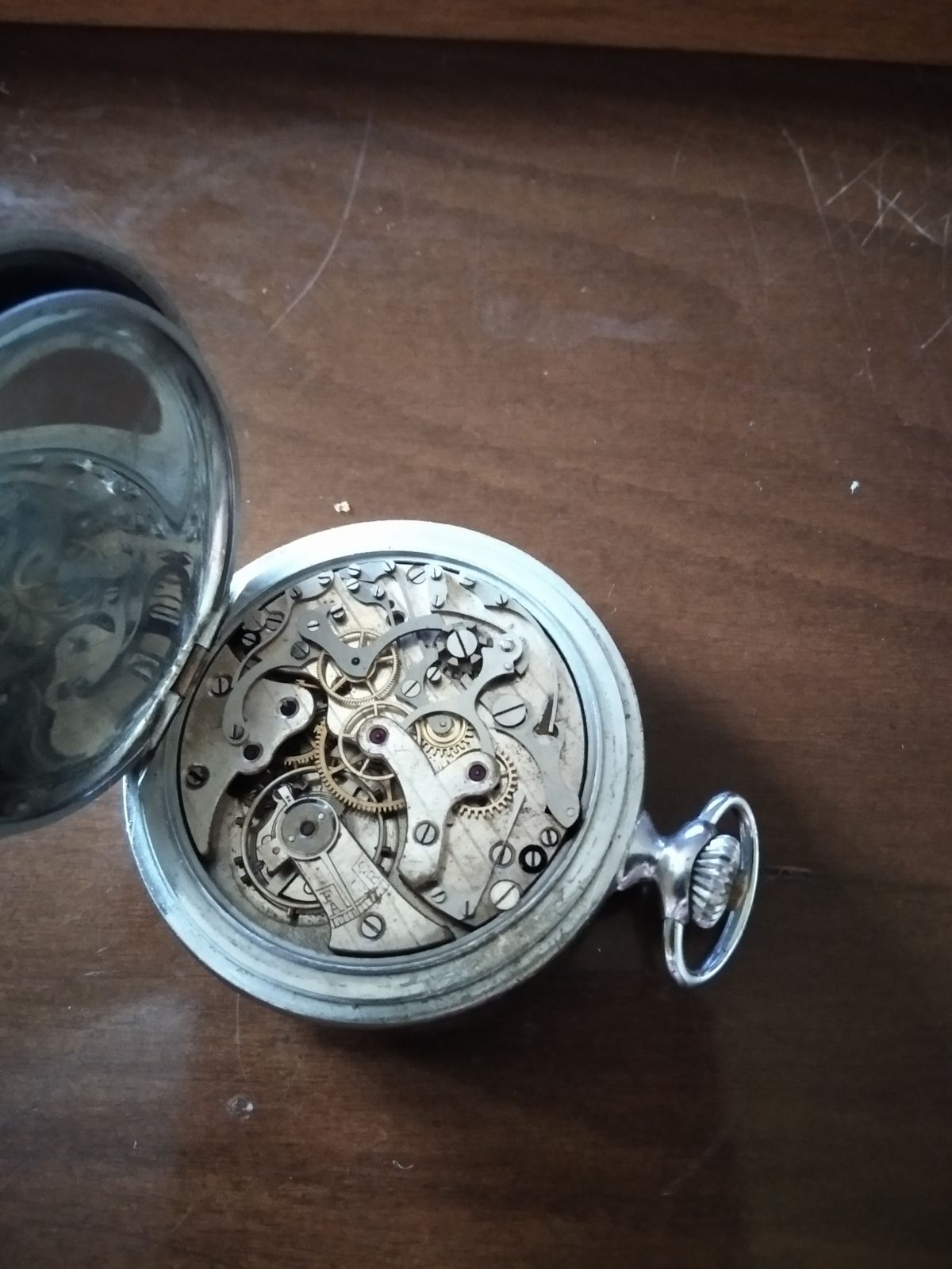

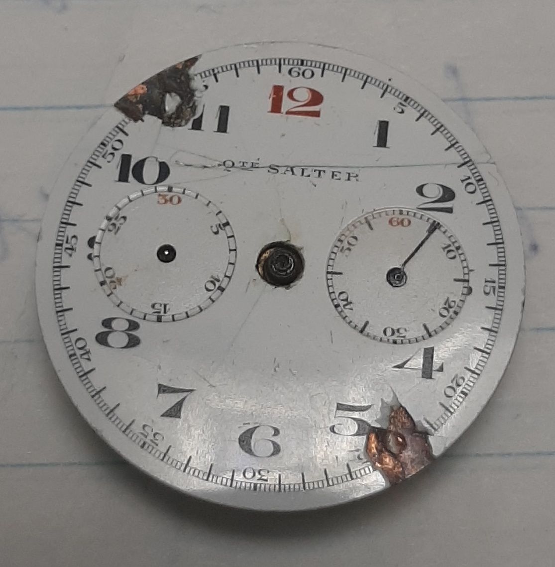

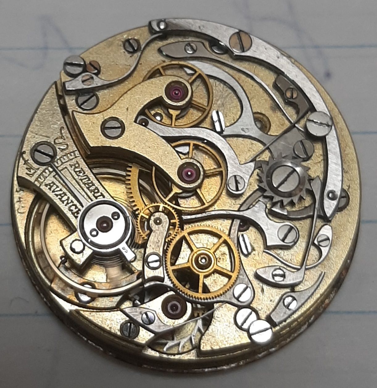

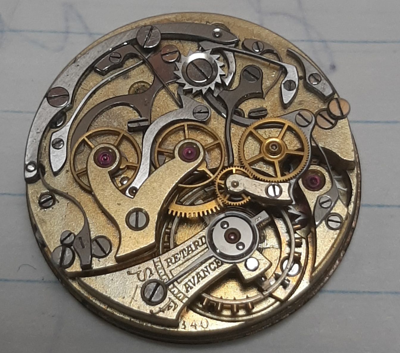

Семейкин Илья 1 004 7 окт 2025, 13:02:54 Уважаемые подскажите калибр, пж. Посадочный 29мм Цитата Поделиться сообщением Ссылка на сообщение Поделиться на другие сайты
Логманов 165 7 окт 2025, 14:32:07 Это Лемания 13 линий. Из ранних калибров Альфреда Лугрина для наручного хронографа. 3 Цитата Поделиться сообщением Ссылка на сообщение Поделиться на другие сайты
