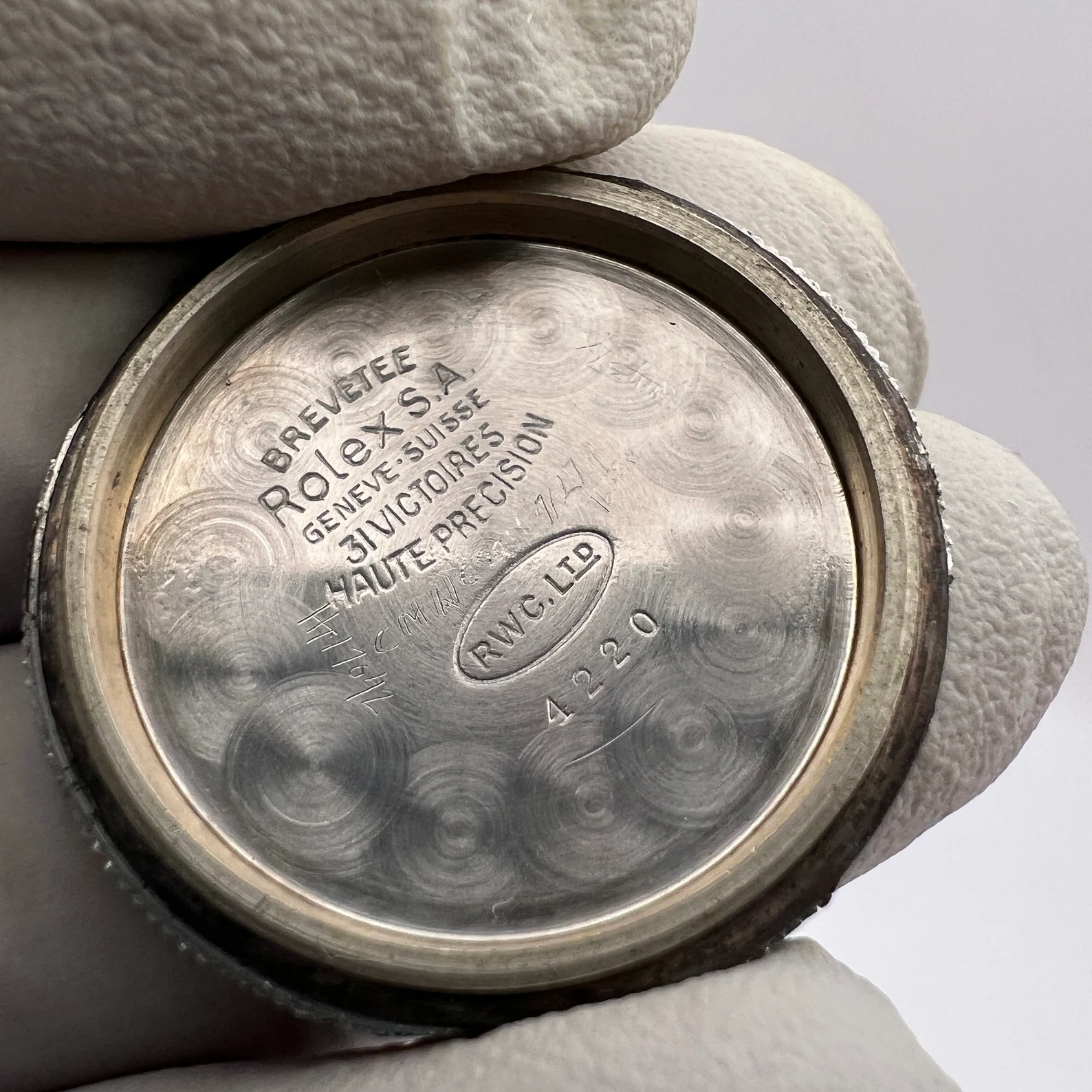

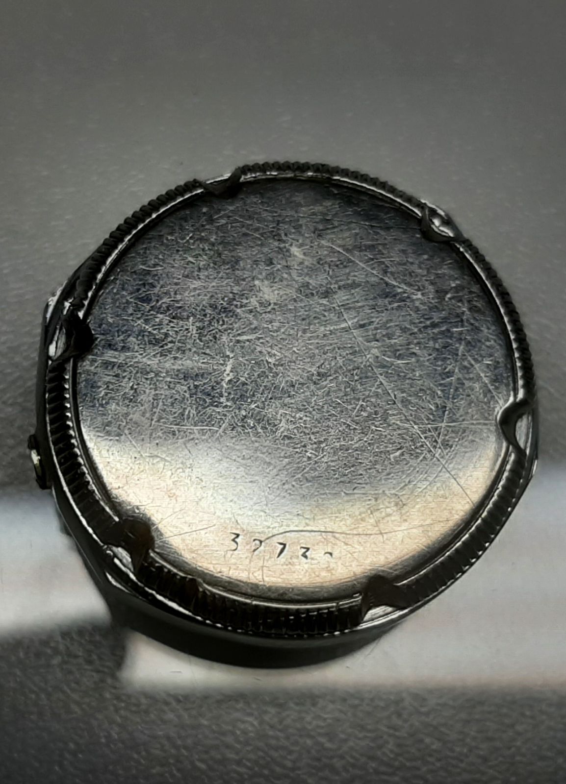

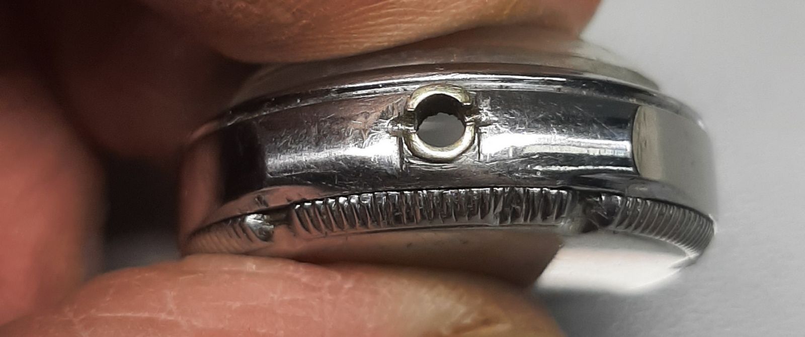

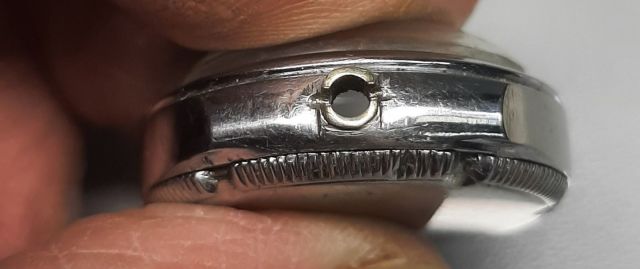

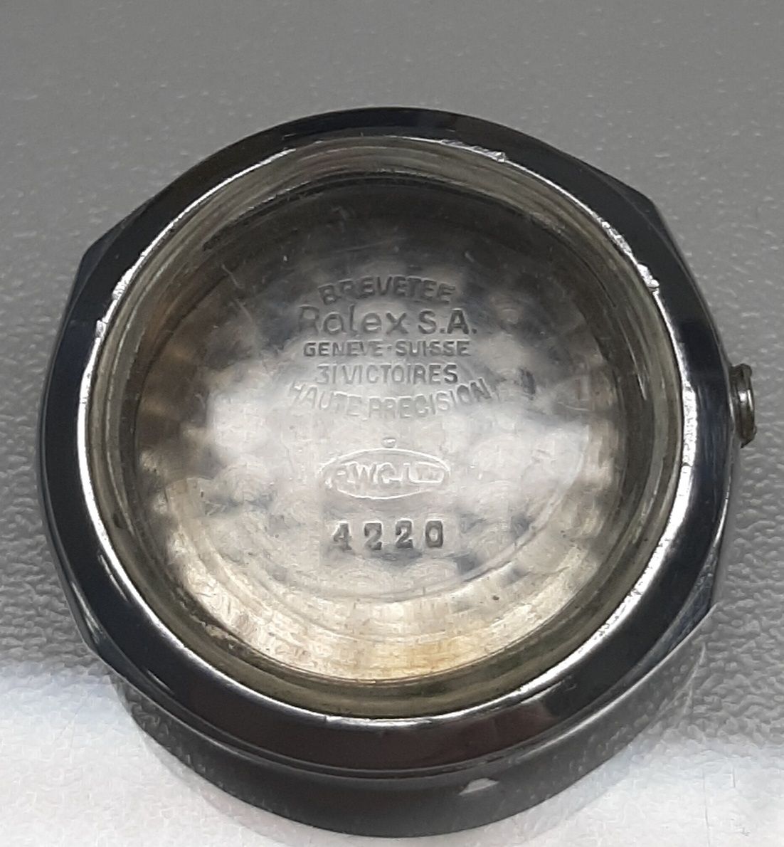

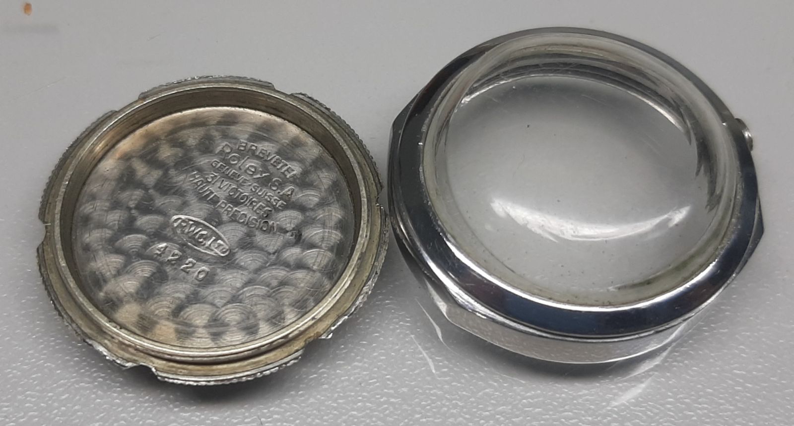

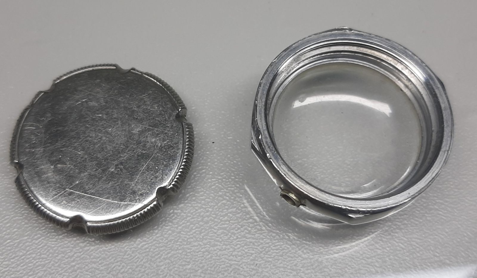

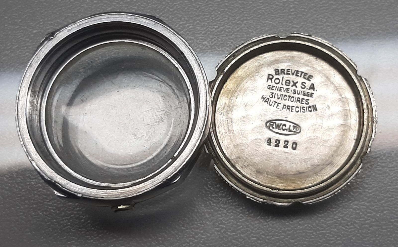

Семейкин Илья 1 089 15 окт 2025, 14:37:54 Уважаемые, у ролекса были часы кулоны? Клеймо на крышке от 34года Интернет молчит Диаметр 29мм Цитата Поделиться сообщением Ссылка на сообщение Поделиться на другие сайты

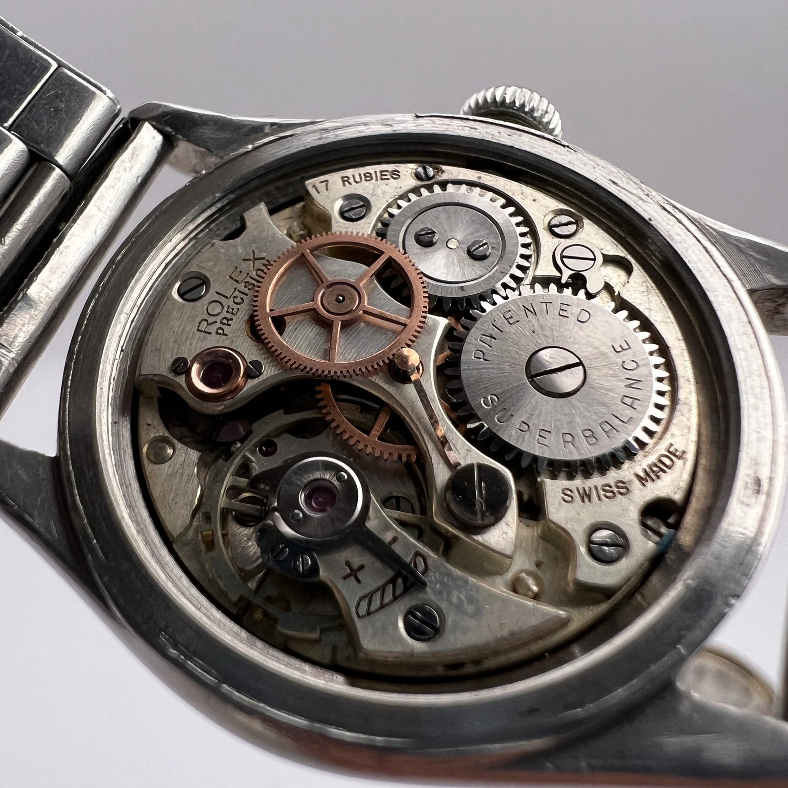

fancier 328 16 окт 2025, 12:02:44 1 Цитата Поделиться сообщением Ссылка на сообщение Поделиться на другие сайты
shpuntik 3 240 16 окт 2025, 15:23:14 3 часа назад, fancier сказал: разве это искомые часы? Подобная запись на крышке почти у всех Rolex... Цитата Поделиться сообщением Ссылка на сообщение Поделиться на другие сайты
granton 816 16 окт 2025, 16:31:18 (изменено) В 15.10.2025 в 17:37, Семейкин Илья сказал: Уважаемые, у ролекса были часы кулоны? Клеймо на крышке от 34года Интернет молчит Диаметр 29мм По мне так у корпуса спилены ушки/ножки, остатки оных видны на фото на 4,8, 10, 13 часов. Изменено 16 окт 2025, 16:31:39 пользователем granton 1 Цитата Поделиться сообщением Ссылка на сообщение Поделиться на другие сайты

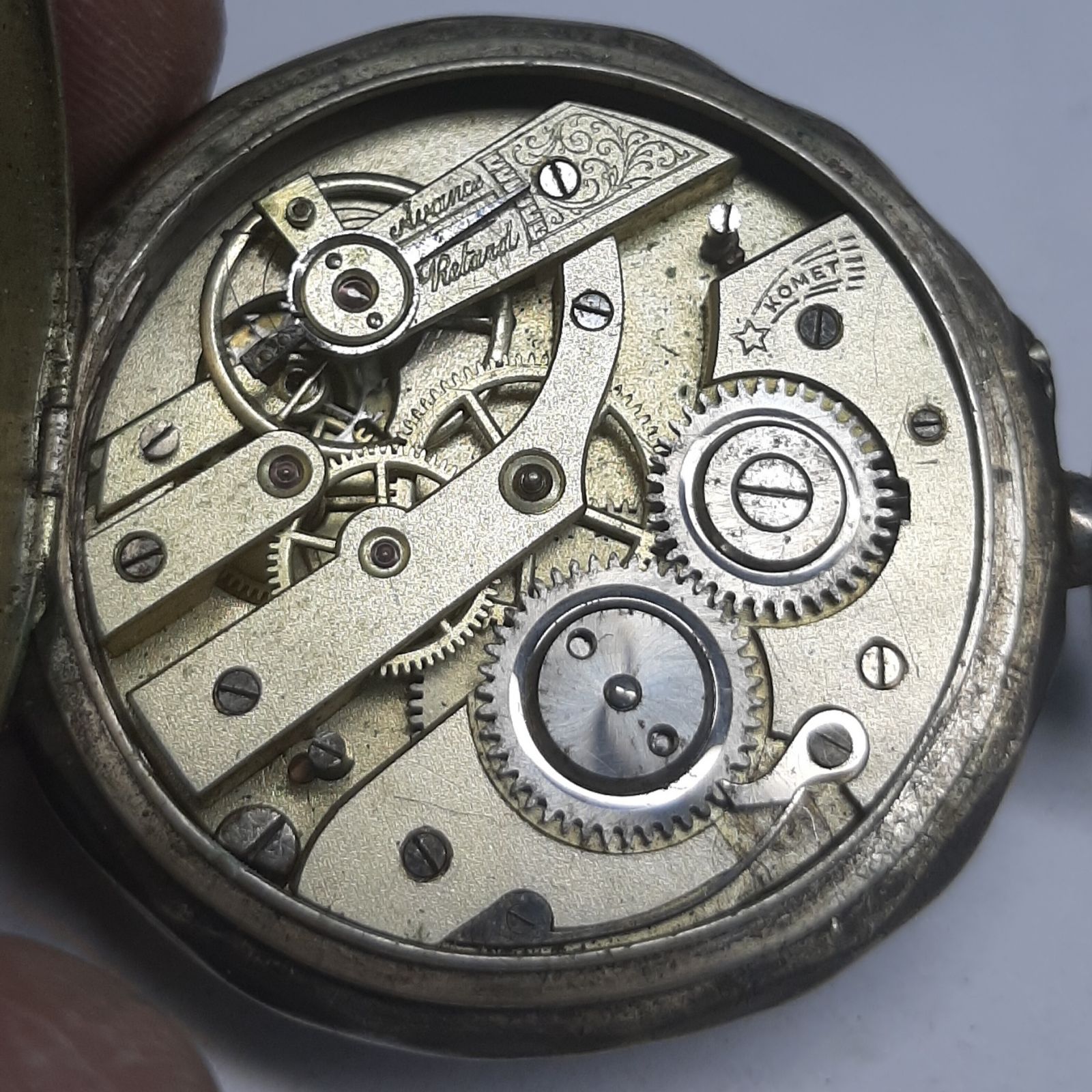

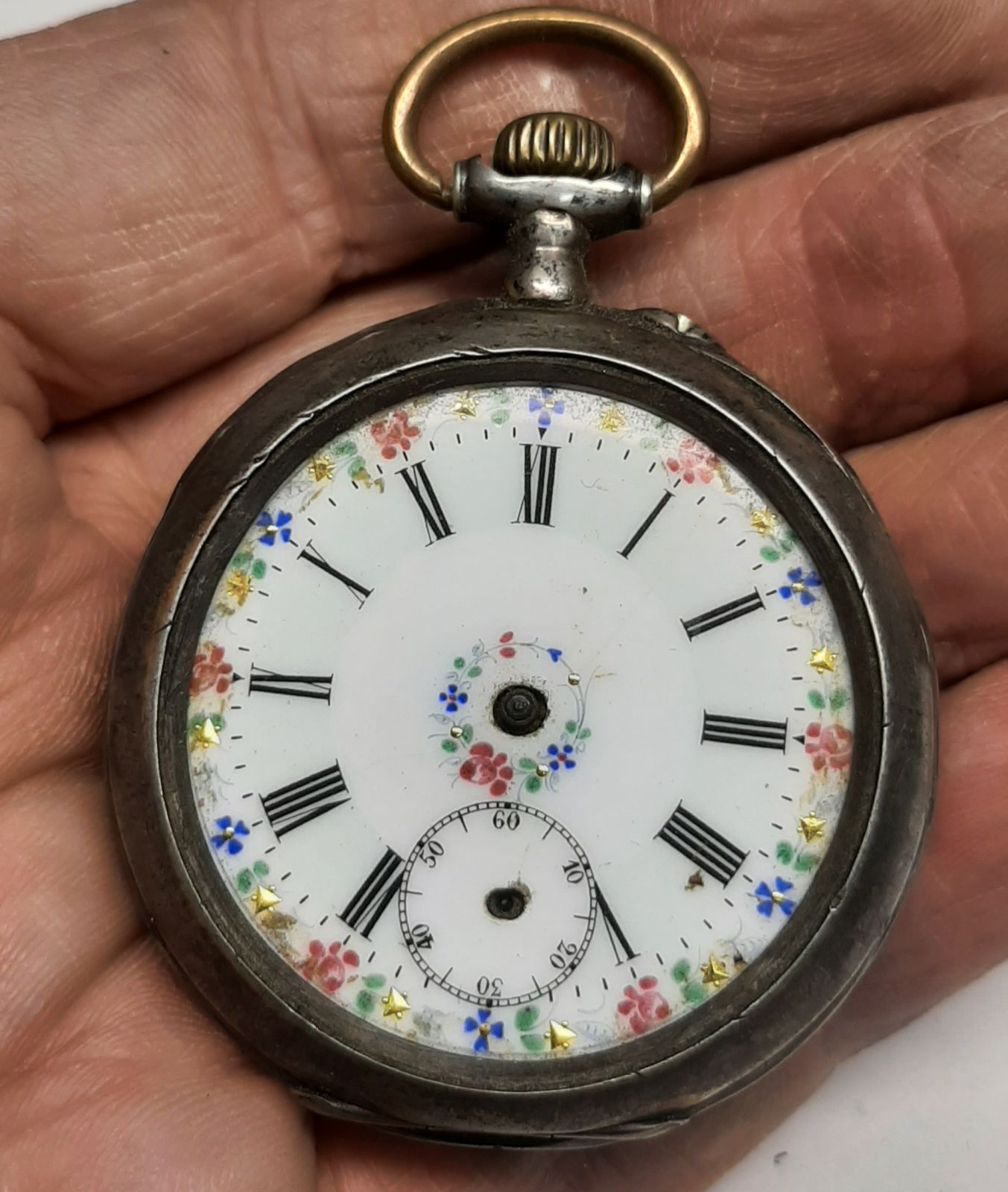

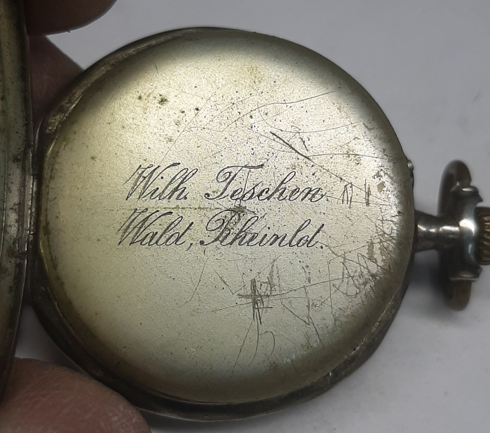

Семейкин Илья 1 089 27 окт 2025, 14:46:50 Интересное клеймо, ни чем не примечательная цилиндрушка В микролиске есть Comet Цитата Поделиться сообщением Ссылка на сообщение Поделиться на другие сайты
a23kat 979 29 окт 2025, 07:32:25 В 16.10.2025 в 18:23, shpuntik сказал: разве это искомые часы? Подобная запись на крышке почти у всех Rolex... А слово "референс" Вам не знакомо? Очевидно, что 4220 - именно референс, т.е. номер модели часов. Цитата Поделиться сообщением Ссылка на сообщение Поделиться на другие сайты

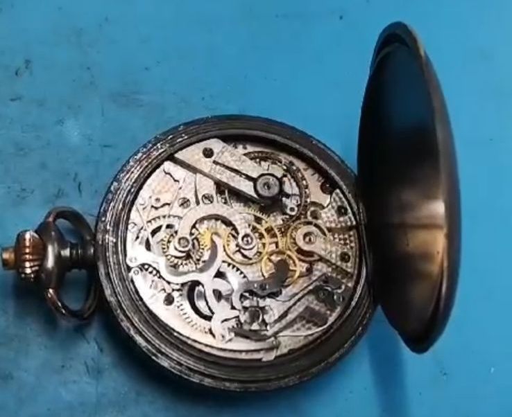

Семейкин Илья 1 089 6 ноя 2025, 19:27:07 Уважаемыке калибр лонжин? Фото токо такие. Цитата Поделиться сообщением Ссылка на сообщение Поделиться на другие сайты
Логманов 192 7 ноя 2025, 06:24:39 Хронограф Le Phare, по некоторым источникам калибр обозначался как Le Phare 128 VCC. 4 1 Цитата Поделиться сообщением Ссылка на сообщение Поделиться на другие сайты

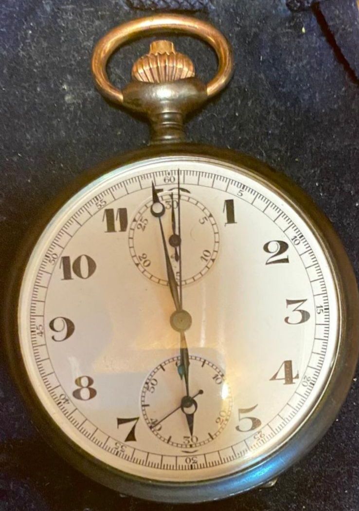

Семейкин Илья 1 089 10 янв 2026, 13:49:39 https://meshok.net/item/351578998_Карманные_часы_хронограф_с_усложнённым_механизмом_На_ходу_С_рубля?from_recommended=item_bot_name_act Что за чудо? Сплит? мёртвая секунда? Цитата Поделиться сообщением Ссылка на сообщение Поделиться на другие сайты
granton 816 10 янв 2026, 20:09:03 6 часов назад, Семейкин Илья сказал: https://meshok.net/item/351578998_Карманные_часы_хронограф_с_усложнённым_механизмом_На_ходу_С_рубля?from_recommended=item_bot_name_act Что за чудо? Сплит? мёртвая секунда? Был бы тут lexei он бысказал, корпус левый видно что предыдущие дырки закрыли. Цитата Поделиться сообщением Ссылка на сообщение Поделиться на другие сайты
Семейкин Илья 1 089 10 янв 2026, 22:05:12 По корпусу без вопросов. Усложнения меха? Сплит хронограф, с увеличенным запасом хода? Второй малый цифер разметка на 5 дней? Может так Цитата Поделиться сообщением Ссылка на сообщение Поделиться на другие сайты
Логманов 192 11 янв 2026, 07:41:01 Хронограф с двойным спуском (double train). "Второй малый цифер" это 1/5 доли секунды. Соответственно и разметка циферблата большой центральной секундной стрелки имеет 5 интервалов. Такой спуск встречается в старинных механизмах с "независимой секундой". Бывают 1/4, 1/5 и 1/6 секунды. 3 3 Цитата Поделиться сообщением Ссылка на сообщение Поделиться на другие сайты
Семейкин Илья 1 089 11 янв 2026, 08:15:32 Спасибо. А видео есть какое, как это все в динамике работает? Цитата Поделиться сообщением Ссылка на сообщение Поделиться на другие сайты
Логманов 192 11 янв 2026, 11:28:37 Там при старте секундомера маленькая стрелка скачет с бешеной скоростью. А в остальном все как у обычного хронографа. Старт, стоп, сброс. Видимо неспроста эта стрелка отдельно по стеклом, вместе со стрелкой минутного накопителя. Проблемно надежно закрепить - улетает. 1 Цитата Поделиться сообщением Ссылка на сообщение Поделиться на другие сайты

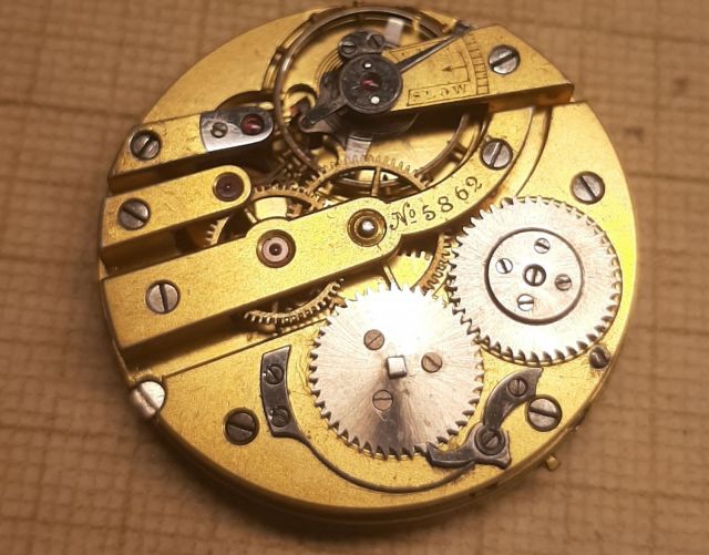

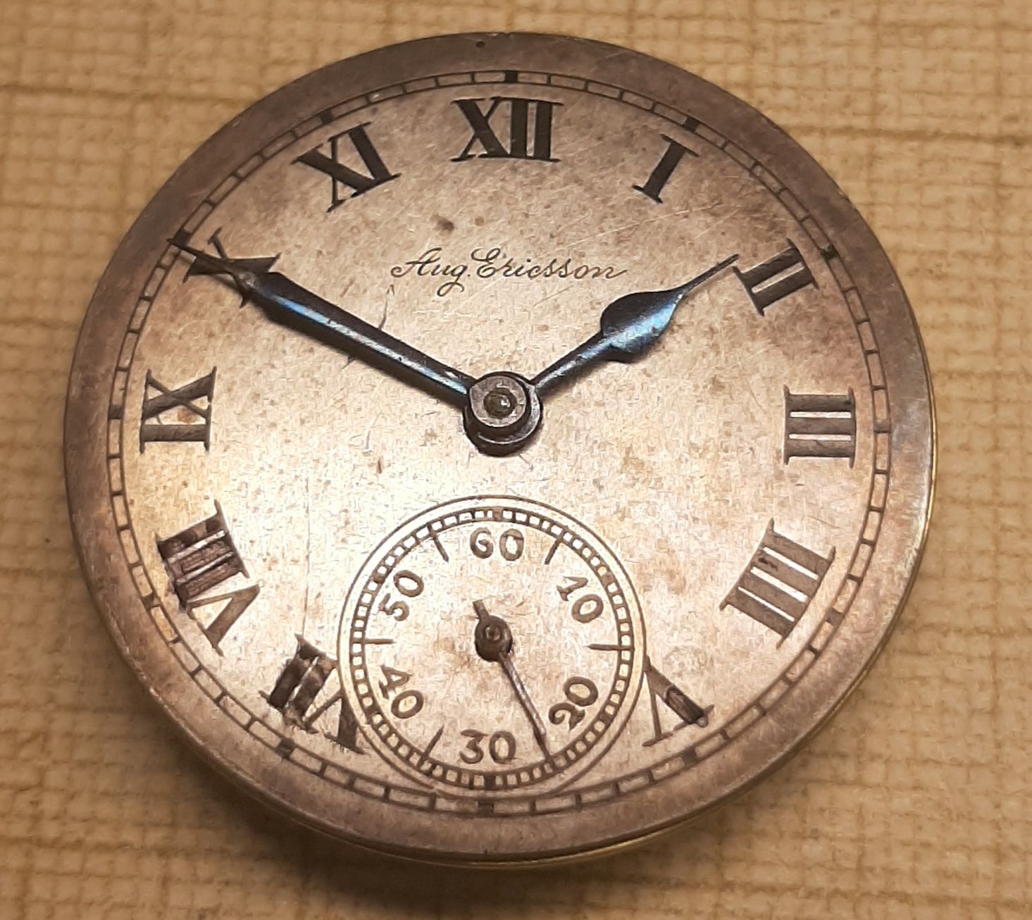

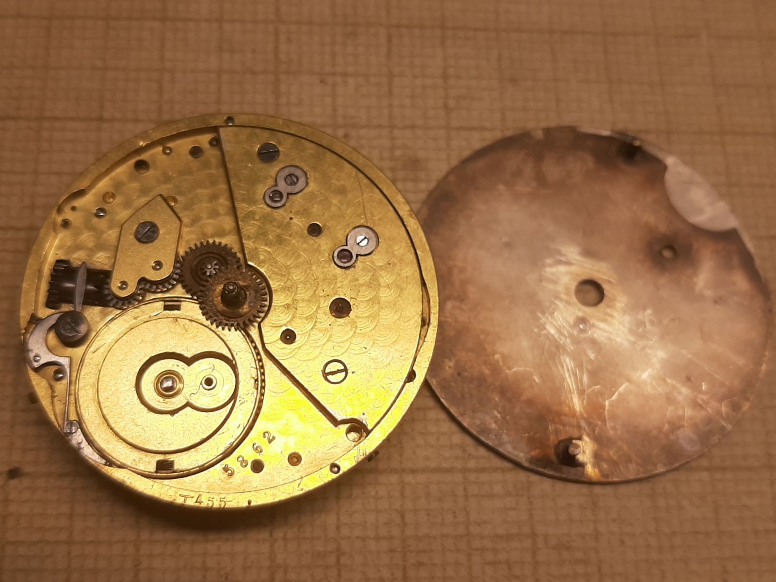

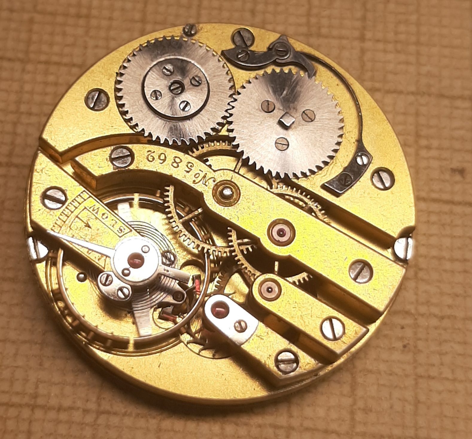

Семейкин Илья 1 089 26 мая 2026, 18:26:22 Смахивает на Патек. Чтоо скажите? Цитата Поделиться сообщением Ссылка на сообщение Поделиться на другие сайты
Логманов 192 27 мая 2026, 17:07:35 Вилка не патековская. Значит не патек. А чем Вам Эриксон не подходит? Вполне себе бренд. 1 Цитата Поделиться сообщением Ссылка на сообщение Поделиться на другие сайты
Семейкин Илья 1 089 27 мая 2026, 18:01:12 Спасибо. Да всем подходит, но на патеке было б чуть приятнее)) Цитата Поделиться сообщением Ссылка на сообщение Поделиться на другие сайты
bronco812 1 278 28 мая 2026, 05:41:52 12 часов назад, Логманов сказал: Вилка не патековская. Значит не патек. А чем Вам Эриксон не подходит? Вполне себе бренд. Например тем, что Эриксон не производитель механизмов 2 Цитата Поделиться сообщением Ссылка на сообщение Поделиться на другие сайты
Семейкин Илья 1 089 28 мая 2026, 06:34:34 https://board.german242.com/viewtopic.php?t=180&ysclid=mpp47lblpv938999175 А ещё такую тему нашёл, правда без фото. Вот и подумал, почему бы и нет. Цитата Поделиться сообщением Ссылка на сообщение Поделиться на другие сайты
Логманов 192 28 мая 2026, 07:15:12 12 часов назад, Семейкин Илья сказал: Спасибо. Да всем подходит, но на патеке было б чуть приятнее)) Тем не менее в России репутация у Августа Эриксона была весьма высокая. И механизмы для карманных часов он использовал не низкого разряда, от Улисс Нардин, ИВЦ, ЛеКультр и других, в том числе, женевских фирм. Как писали в рекламе тех лет - А.Эриксон, хронометровых и часовых дел мастер Николаевской главн. астрономич. обсерватории в Пулкове, Императорского Российского Флота и проч. и проч. 1 Цитата Поделиться сообщением Ссылка на сообщение Поделиться на другие сайты

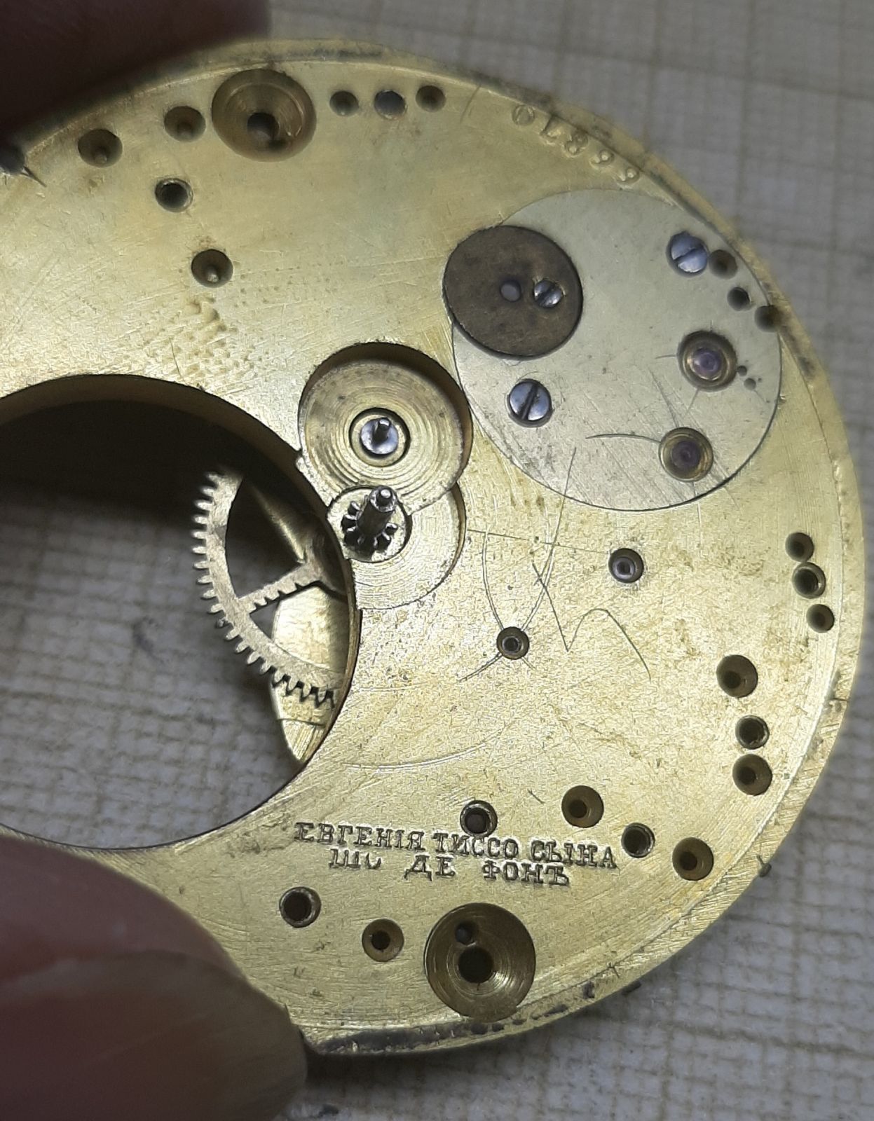

Семейкин Илья 1 089 29 мая 2026, 10:07:50 Интересное клеймо 4 Цитата Поделиться сообщением Ссылка на сообщение Поделиться на другие сайты
