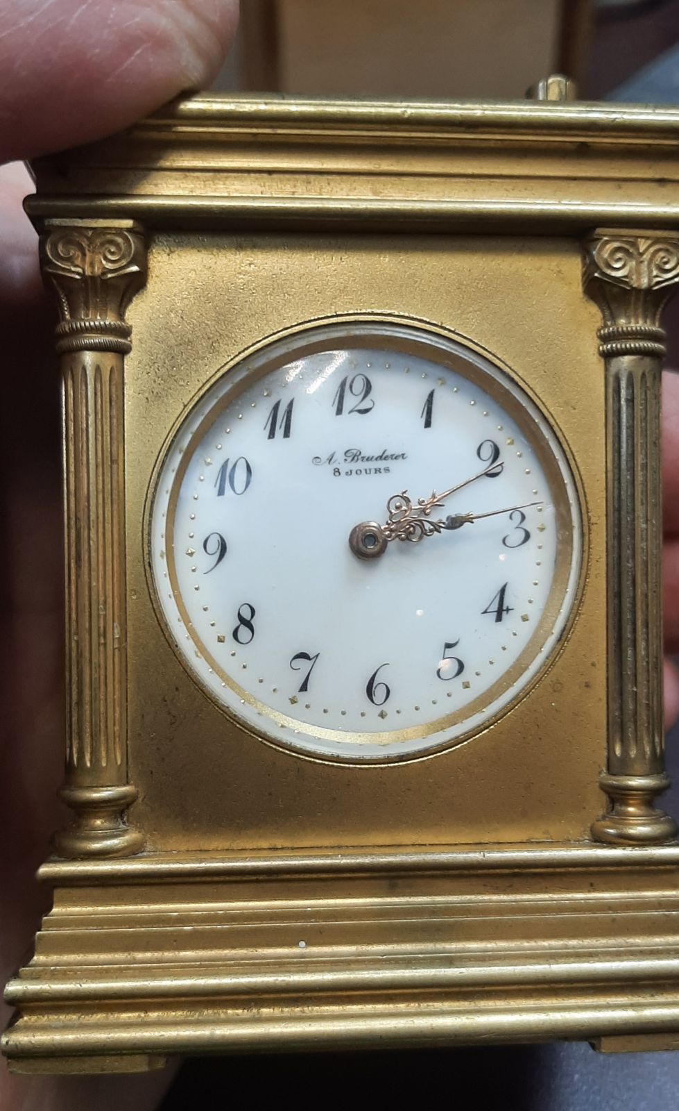

Миниатюра, репетир.
Вопрос какой механизм может стоять. Может кто встречал? Разбирать не дают.

Если это репетир, то где кнопка или поводок для его запуска?
Вообще-то восьмидневные репетиры бывают, например A.Douard.

10 минут назад, Логманов сказал:
А походу сверху, большая круглая кнопка🤔
Изменено пользователем bronco812
2 часа назад, Логманов сказал:
Сверху большая кнопка, углубляеться на всю высоту.
Изменено пользователем Семейкин Илья
Что-то другое думаю там стоит. Секунды нет . Завод и перевод двумя бабышками снизу.
As1130 завод на 3часа, в dh-ках части попадается
А этот завод на 12ч, цифер на ногах, эмаль.
Гражданский вариант?

Распотрашили. Минутный реп. ЛеФар?
a23kat
В 13.08.2026 в 15:22, Семейкин Илья сказал:
Похоже на четвертную самобойную репу с минутным вызовом, а судя по мосту промежуточного и секундного - билодес похож.
