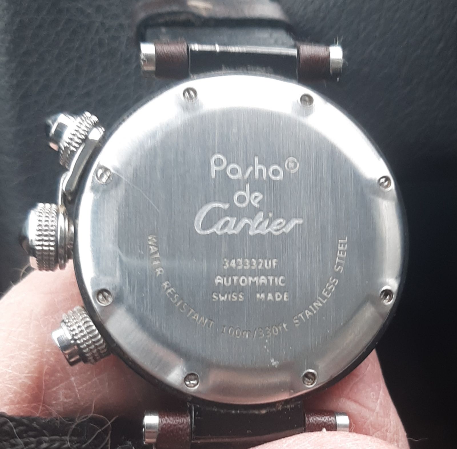

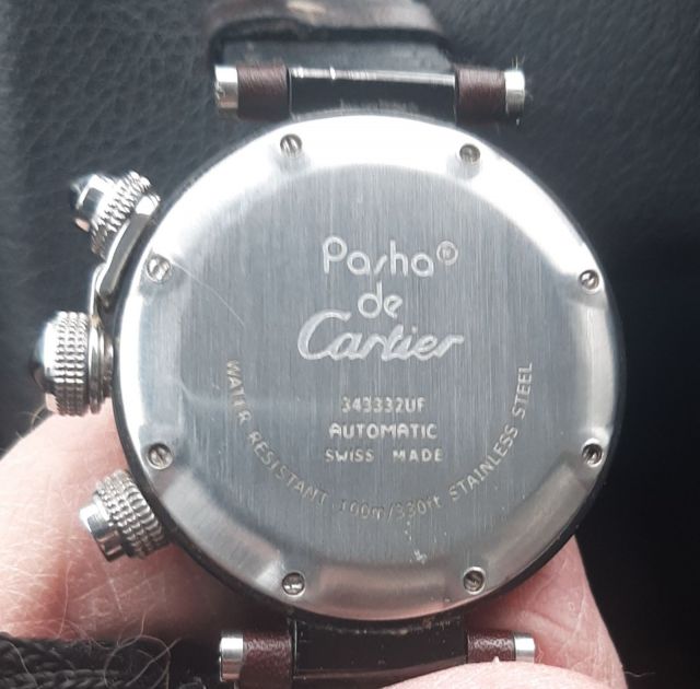

Семейкин Илья 1 074 27 янв 2026, 07:45:23 (изменено) Уважаемые, поделитесь опытом , советом. Три винта просто прокручиваются, резьба видать сорвана, у двух шлиц слизан. Чо делать? Высверливать? Изменено 27 янв 2026, 07:51:10 пользователем Семейкин Илья Цитата Поделиться сообщением Ссылка на сообщение Поделиться на другие сайты
bronco812 1 276 27 янв 2026, 10:03:08 (изменено) 2 часа назад, Семейкин Илья сказал: Уважаемые, поделитесь опытом , советом. Три винта просто прокручиваются, резьба видать сорвана, у двух шлиц слизан. Чо делать? Высверливать? Тебе ж все равно на продажу, оставь как есть. Допработы цену не поднимут, только проковыряешься. А по факту да, сверлить придётся... Ну или попробуй свежую отвертку, с острыми рёбрами на жале, вдруг зацепится и пойдет... Изменено 27 янв 2026, 10:04:44 пользователем bronco812 Цитата Поделиться сообщением Ссылка на сообщение Поделиться на другие сайты
Семейкин Илья 1 074 27 янв 2026, 10:21:57 Да на мех.охота взглянуть. В грудь бьют , что оригинал, а там кто его знает Цитата Поделиться сообщением Ссылка на сообщение Поделиться на другие сайты
Евгений123 232 27 янв 2026, 12:04:52 Ну, ежели мех глянуть, то надо вскрывать.. я бы поэтапно, добыл что вывинчивается, потом штихелем подрезал шлиц на слизаных и новым жалом попробовал зацепиться, потом разбирался с теми, что в прокруте. Цитата Поделиться сообщением Ссылка на сообщение Поделиться на другие сайты
granton 810 27 янв 2026, 13:35:45 (изменено) @Семейкин Илья Отнеси Диме на Верхние котлы, тебе ребята или высверлят или вытравят их Изменено 27 янв 2026, 13:37:02 пользователем granton Цитата Поделиться сообщением Ссылка на сообщение Поделиться на другие сайты
Семейкин Илья 1 074 27 янв 2026, 18:03:13 4 часа назад, granton сказал: @Семейкин Илья Отнеси Диме на Верхние котлы, тебе ребята или высверлят или вытравят их Так и сделал, токо для начала положили на размагничиватель или катушка, не знаю как правильно. И они пошли. Кварц там внутри, а на крышке автоматик. Китайцы перемудрили) 1 Цитата Поделиться сообщением Ссылка на сообщение Поделиться на другие сайты
shpuntik 3 209 28 янв 2026, 10:03:20 В 27.01.2026 в 10:45, Семейкин Илья сказал: Чо делать? открутить все, что откручивается, тонкий предмет меж крышкой и корпусом с краешека, поддевать крышку и одновременно откручивать то, что прокручивается... 1 Цитата Поделиться сообщением Ссылка на сообщение Поделиться на другие сайты
