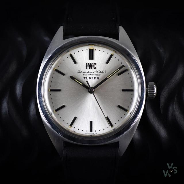

lexei 135 21 ноя 2024, 12:41:27 Обычная практика добавлять имя приличного продавца на часы. Тиффани до сих пор пользуется. Вот разные часы для одного и того же магазина Цитата Поделиться сообщением Ссылка на сообщение Поделиться на другие сайты
