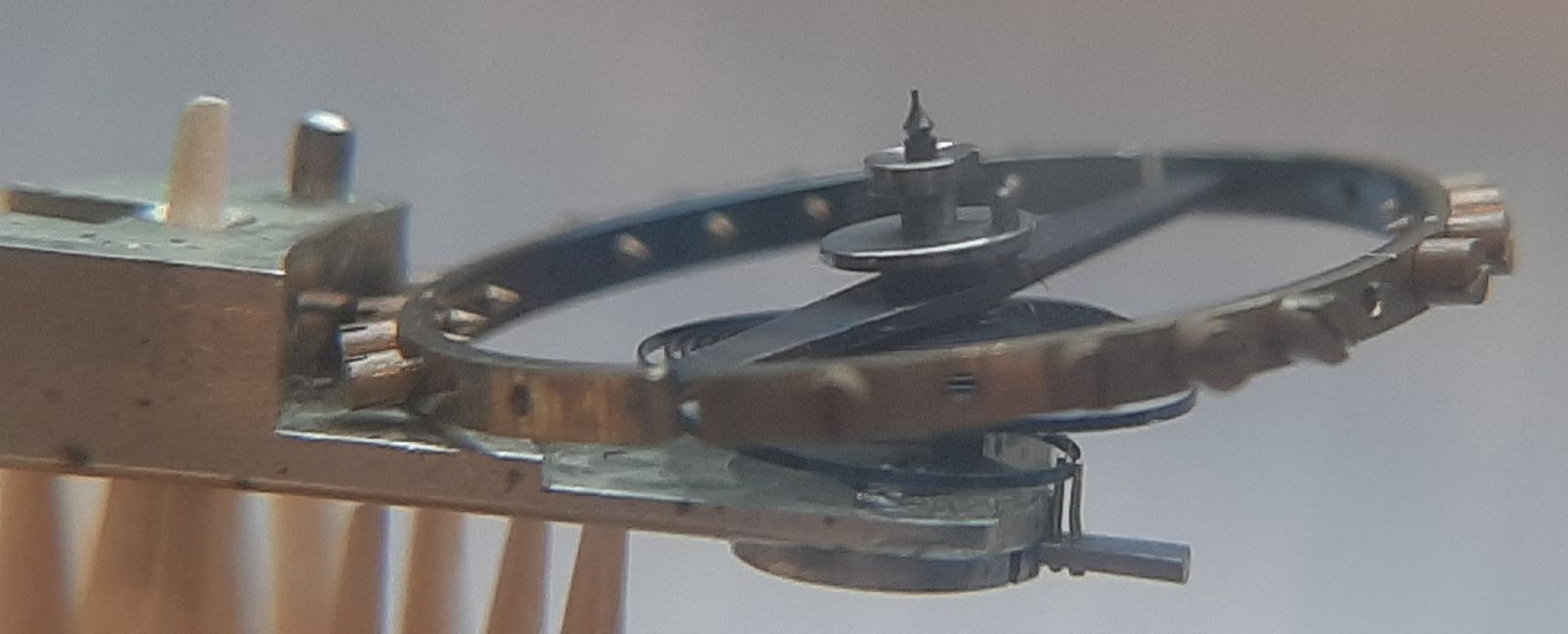

Семейкин Илья 1 079 5 мар 2025, 06:13:18 Такая форма цапфы это нормально? Или так художник видит? Цитата Поделиться сообщением Ссылка на сообщение Поделиться на другие сайты
dagomys 289 5 мар 2025, 06:21:17 (изменено) архитектурные излишества, думаю делалось в более дорогих моделях. Изменено 5 мар 2025, 06:21:40 пользователем dagomys 1 Цитата Поделиться сообщением Ссылка на сообщение Поделиться на другие сайты
Семейкин Илья 1 079 5 мар 2025, 06:24:50 Спасибо. Противоположная обычная, прямая. Цитата Поделиться сообщением Ссылка на сообщение Поделиться на другие сайты
bronco812 1 277 5 мар 2025, 06:36:47 13 минут назад, dagomys сказал: архитектурные излишества, думаю делалось в более дорогих моделях. Нет, это не излишество, это делалось для лучшего распределения масла. Сейчас точно уже не скажу, для какого именно распределения. Были на двух концах, были на одном... По-разному 1 Цитата Поделиться сообщением Ссылка на сообщение Поделиться на другие сайты
Абдулло 1 735 5 мар 2025, 06:45:45 Такие цапфы делались в дорогих моделях.С обеих концов одинаково.Вторая,прямая или результат подгонки маятника под другой размер или там стоит имплант. 1 Цитата Поделиться сообщением Ссылка на сообщение Поделиться на другие сайты
Семейкин Илья 1 079 5 мар 2025, 06:48:01 Баланс жженый, чото там мудрили видать 2 Цитата Поделиться сообщением Ссылка на сообщение Поделиться на другие сайты
dagomys 289 5 мар 2025, 06:48:53 Масло с района камней никуда не должно распределяться. 1 Цитата Поделиться сообщением Ссылка на сообщение Поделиться на другие сайты
Абдулло 1 735 5 мар 2025, 07:03:59 Масло попадает между сквозным и накладным камнем.Сила поверхностого натяжения его стягивает в центр и создает масляную ванну именно в сквозном камне. Цитата Поделиться сообщением Ссылка на сообщение Поделиться на другие сайты

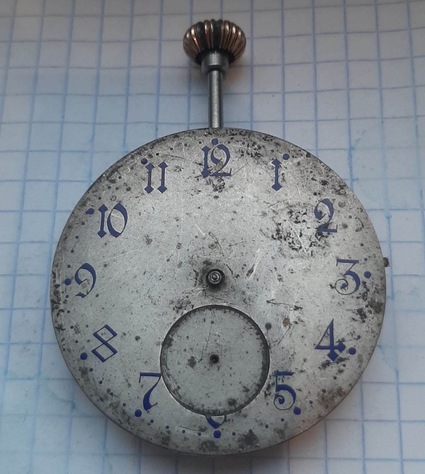

Семейкин Илья 1 079 5 мар 2025, 07:08:26 Скорее мёртв 1 1 Цитата Поделиться сообщением Ссылка на сообщение Поделиться на другие сайты
Абдулло 1 735 5 мар 2025, 07:15:26 Идешь в ювелирку,у них есть магнитная галтовочная мойка.После нее цифер будет сверкать чистешим серебром.А рисунок нарисуют обратно.Ну или тупо заряди цену и не двигайся,пусть фанаты двигаются.Это или буреха и ли чтото из братьев карамазовых!))) 1 Цитата Поделиться сообщением Ссылка на сообщение Поделиться на другие сайты
