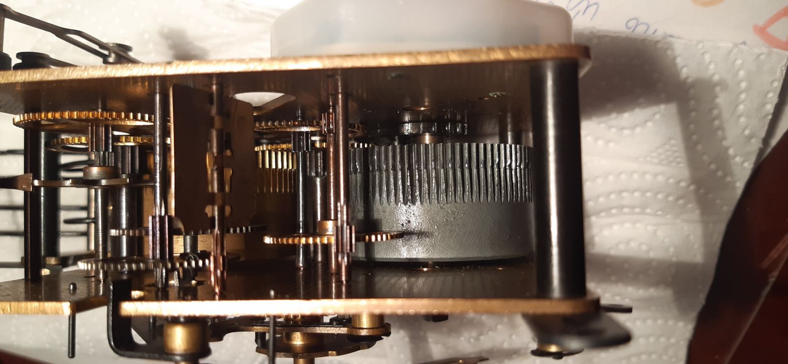

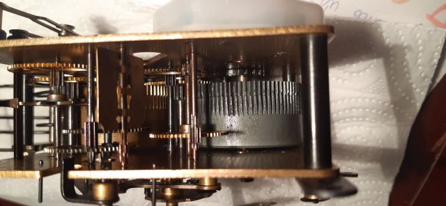

_bary_ 0 3 июл 2025, 19:16:44 Добрый вечер!! Нашёл у бабушки советские часы "весна" с боем. С первого взгляда исправно работают, бьют вовремя(если правильно настроить). Но вот незадача - они сами останавливаются... Сначала подумал - пружина имеет маленький ход(по типу 24 часа). Но после нескольких остановок за сутки мне это показалось странным... Решил во время очередной остановки убрать спусковой механизм. По факту стрелки должны были начать очень быстро раскручиваться(в зависимости от силы пружины). Но оказалось, что шестеренка ангренажа, касающаяся прямиком анкерного колеса почти не вращается(наблюдается только слабая пульсация). Если в таком положении всё оставить, то через секунд 4-5 как будто что-то, препятствующее дальнейшей работе, исчезает, и шестеренки начинают бесконтрольно раскручиваться, как и должно быть. Вообще как будто тут ничего не мешает, и механизм довольно простой: обычная пружина + набор шестеренок + спусковой механизм. Я уже и смазал места стыка шестерней, но почему-то всё равно наблюдается такая ситуация - потеря крутящего момента. Подскажите, пожалуйста, в чем может быть проблема.. Может в ходовой пружине(всё-таки часы долго пролежали с заведенной пружиной на чердаке)? Цитата Поделиться сообщением Ссылка на сообщение Поделиться на другие сайты
Абдулло 1 716 4 июл 2025, 07:13:09 (изменено) В этих часах два механизма. Механизм хода и механизм боя.Они соединяются в общей точке.Это рядом с той шестерней которая вибрирует.То что вы описали,ведет к поломке рабочих часов. Отнесите лучше к мастеру или попытайтесь не сломать. Изменено 4 июл 2025, 07:14:00 пользователем Абдулло Цитата Поделиться сообщением Ссылка на сообщение Поделиться на другие сайты
Абдулло 1 716 4 июл 2025, 07:16:13 Часы нужно просто разобрать полностью и вымыть каждую деталь.Не думаю что у вас это получится. Цитата Поделиться сообщением Ссылка на сообщение Поделиться на другие сайты
hook 406 4 июл 2025, 07:20:21 3 минуты назад, Абдулло сказал: Часы нужно просто разобрать полностью и вымыть каждую деталь.Не думаю что у вас это получится. разобрать-получится. собрать-уже нет. Цитата Поделиться сообщением Ссылка на сообщение Поделиться на другие сайты
Абдулло 1 716 4 июл 2025, 07:23:06 Барабан боя заведен вероятно.Разобрать тоже может получиться очень быстро и с всякими эффектами Цитата Поделиться сообщением Ссылка на сообщение Поделиться на другие сайты
Семейкин Илья 1 073 4 июл 2025, 07:58:05 (изменено) Чего вы человеку по рукам бьёте? Нет чтоб подсказать. Перед разбором все пружины спустить и разбирайте потихоньку фотографируя каждый шаг. Правильно для начала их надо помыть каждую деталь , потом собрать. Если не поможет искать причину дальше. От простого к сложному, сразу в дебри не надо лезть) Изменено 4 июл 2025, 07:59:10 пользователем Семейкин Илья 3 Цитата Поделиться сообщением Ссылка на сообщение Поделиться на другие сайты
Абдулло 1 716 4 июл 2025, 08:29:44 Только что, Семейкин Илья сказал: Чего вы человеку по рукам бьёте? А куда надо? Мы то не такие живодеры как некоторые.Мы и рассказали.Потом пришел добрый полицай и все испортил. 1 Цитата Поделиться сообщением Ссылка на сообщение Поделиться на другие сайты
_bary_ 0 4 июл 2025, 10:02:33 2 часа назад, Абдулло сказал: Механизм хода и механизм боя.Они соединяются в общей точке. Меня тоже смущает, что пружина боя и ходовая пружина очень близко находятся, но всё-таки эти системы не соединены, фотография не совсем показывает это. Хорошо, спасибо, тогда попробую их аккуратно разобрать и промыть) Цитата Поделиться сообщением Ссылка на сообщение Поделиться на другие сайты
hook 406 4 июл 2025, 10:22:56 Если опыт сборки крупногабаритных часов хоть минимальный есть-можно и пошагово всё фотать. и разбирать и собирать. Но Весна с боем и приставным ходом-это не кошка для тренировок. Цитата Поделиться сообщением Ссылка на сообщение Поделиться на другие сайты
