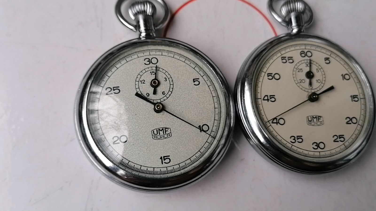

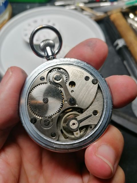

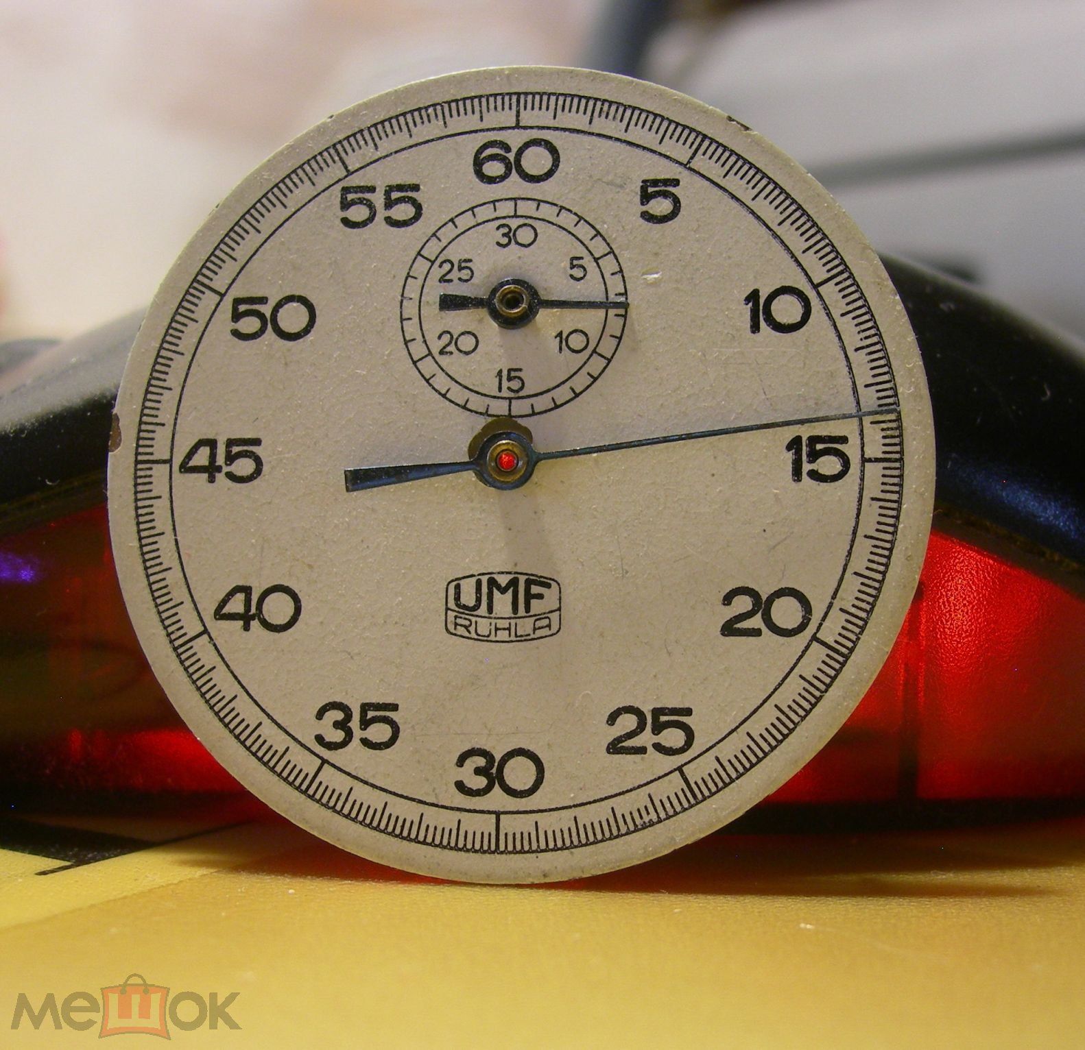

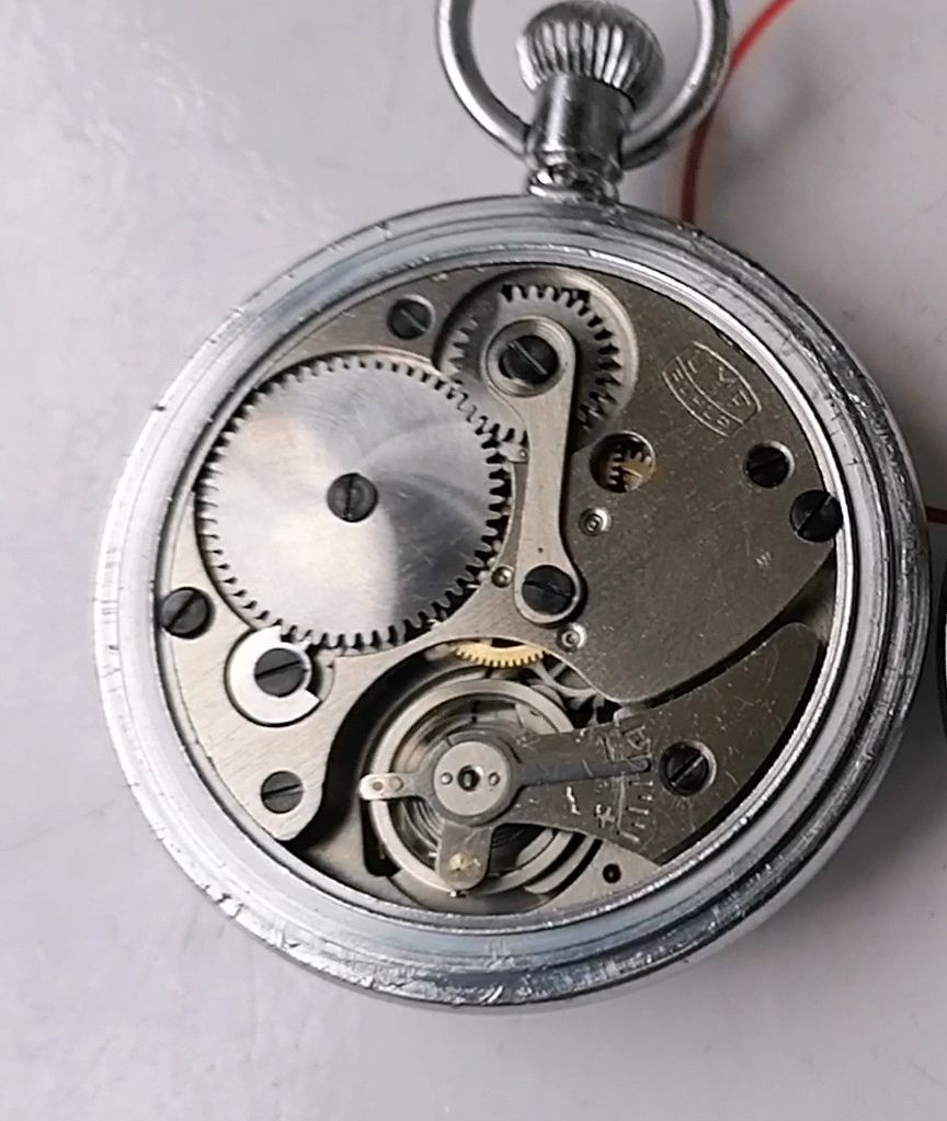

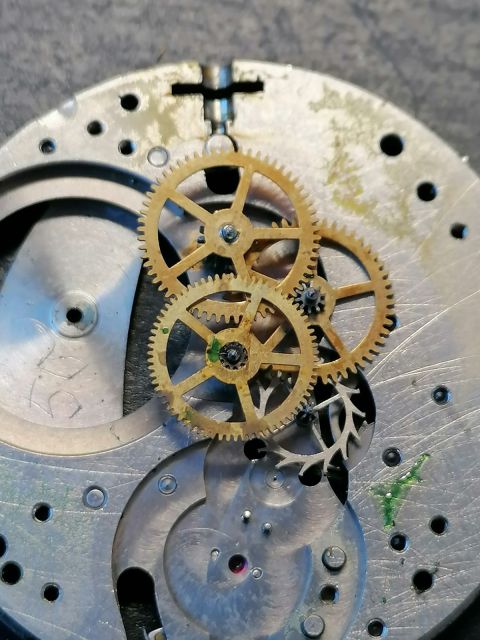

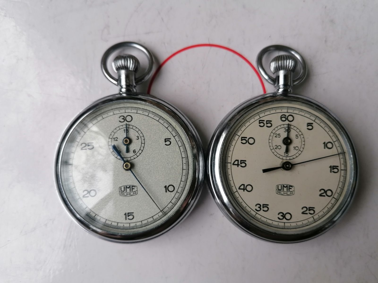

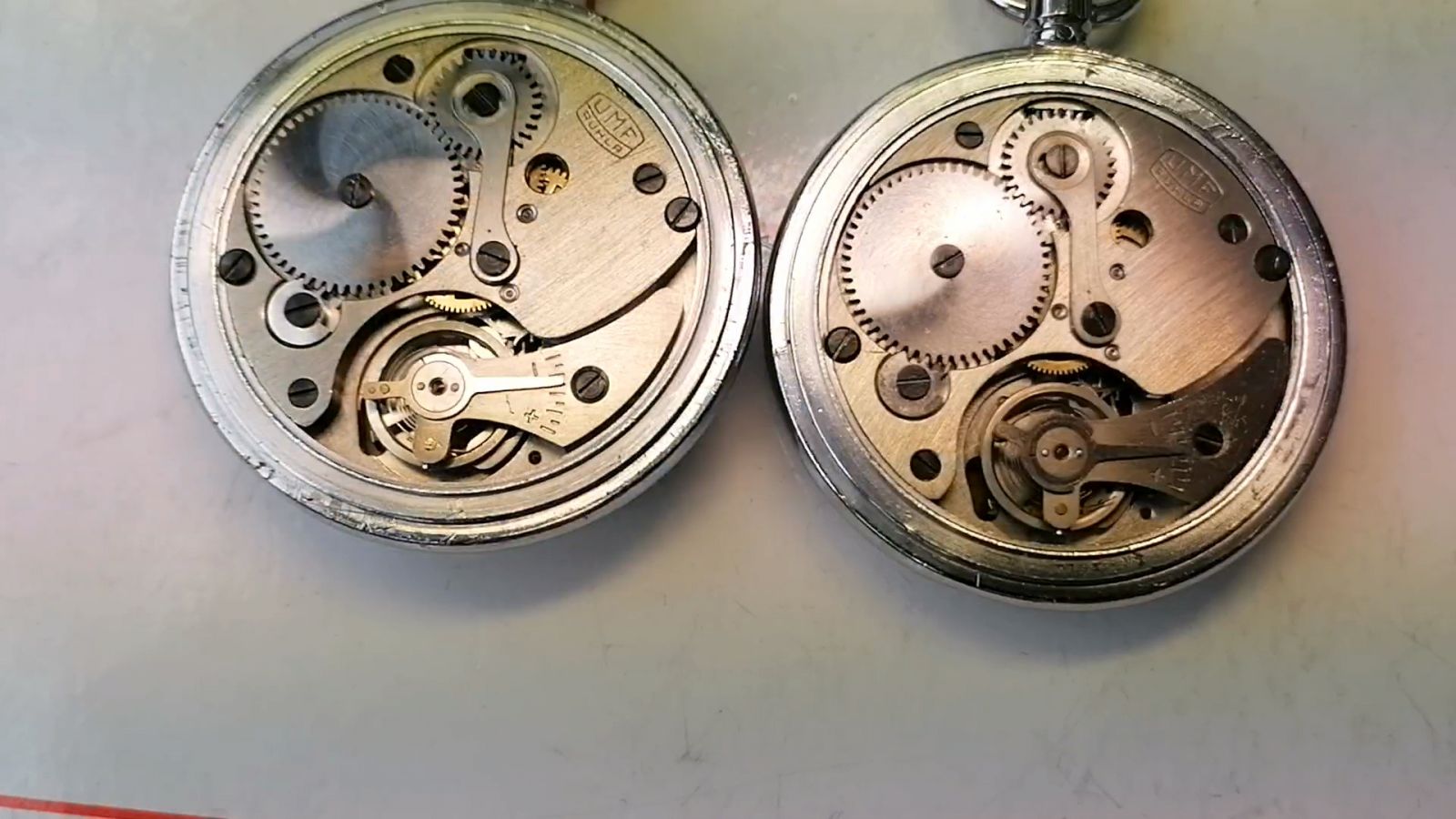

Собственно, приобрел данный девайс в состоянии железного мусора, чтобы раздербанить и головку прислонить к другим часам. Ан не тут-то было, голова не подошла и было решено штуку эту восстановить, благо совсем нечастая. В отличие от всем известных карманных часов этой марки, секундомер сделан очень прилично, даже с камнями. Регулятор хода составной, а-ля Лонжин или поздняя Сима. Циферблат в хлам, ценральная ось сломана, стекла нет. Зато хороший целый корпус, даже с двумя крышками. Хорошо нашелся донорский циферблат. Остальное пришлось восстанавливать. Получился прикольный экземпляр из 1950х...
