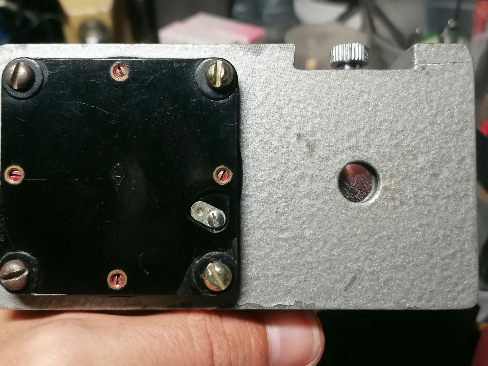

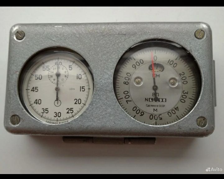

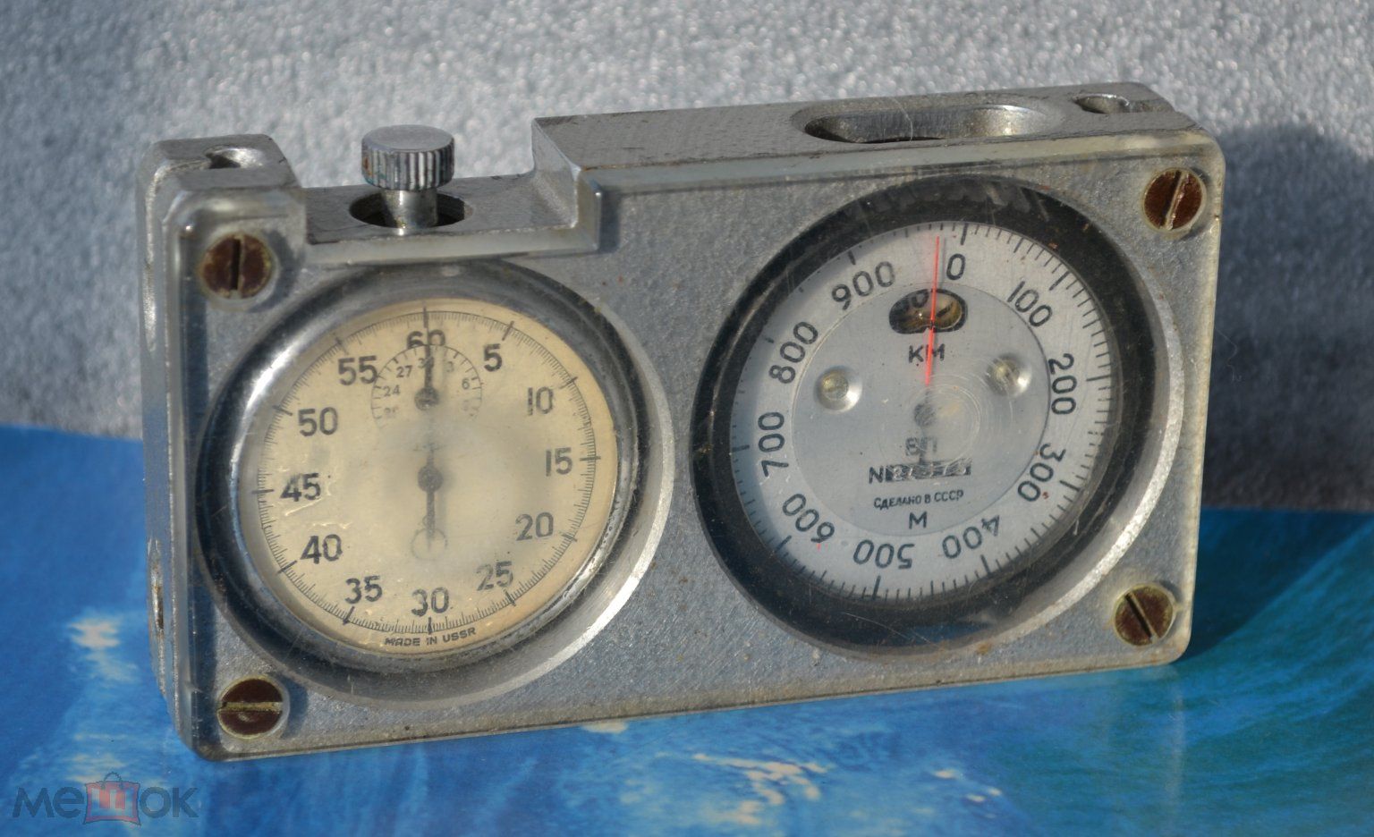

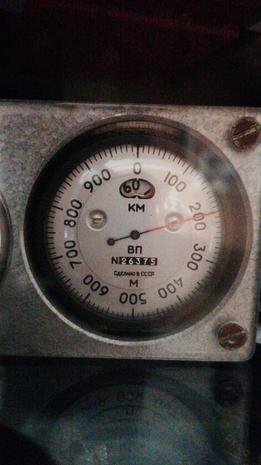

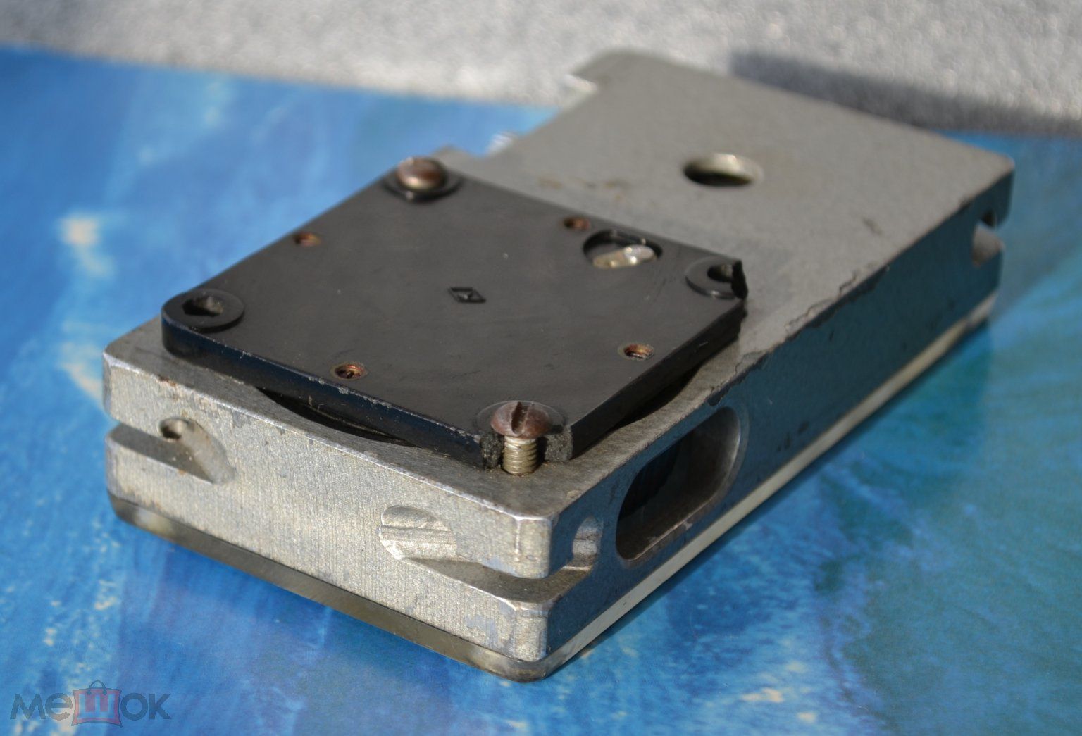

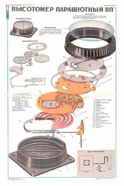

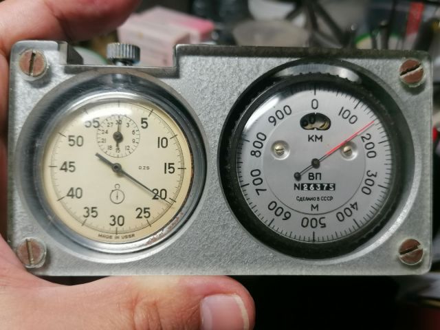

bronco812 1 272 6 сен 2025, 07:53:33 (изменено) Еще один занятный инструмент для измерений, БКВВ ( блок контроля высоты и времени). Состоит из секундомера Агат и парашютного высотомера ВП в общем корпусе. Применялся, да и иногда применяется, парашютистами для контроля времени раскрытия парашюта. В нынешнее время, конечно, заменены на электронные приборы. Высотомер представляет собой устройство из запаянной колбы с эталонным давлением и механизма со стрелочным указателем. Работает за счет разницы давлений внутри колбы и снаружи ее, по сути тот же барометр, только шкала не в миллиметрах ртутного столба, а в метрах высоты. Показания естественно зависят от изменений того самого атмосферного давления, поэтому для ручной компенсации этого служит вращающийся безель, устанавливающий базовую нулевую отметку. Ну а второе устройство, секундомер Агат, всем думаю известно. Блок попал в руки в унылом виде, пришлось немного освежить и починить... Дальше фото. Первое фото из сети, одна из вариаций корпуса. Остальные фото соответственно до и после приведения в чувства прибора. Изменено 6 сен 2025, 09:09:49 пользователем bronco812 6 Цитата Поделиться сообщением Ссылка на сообщение Поделиться на другие сайты
