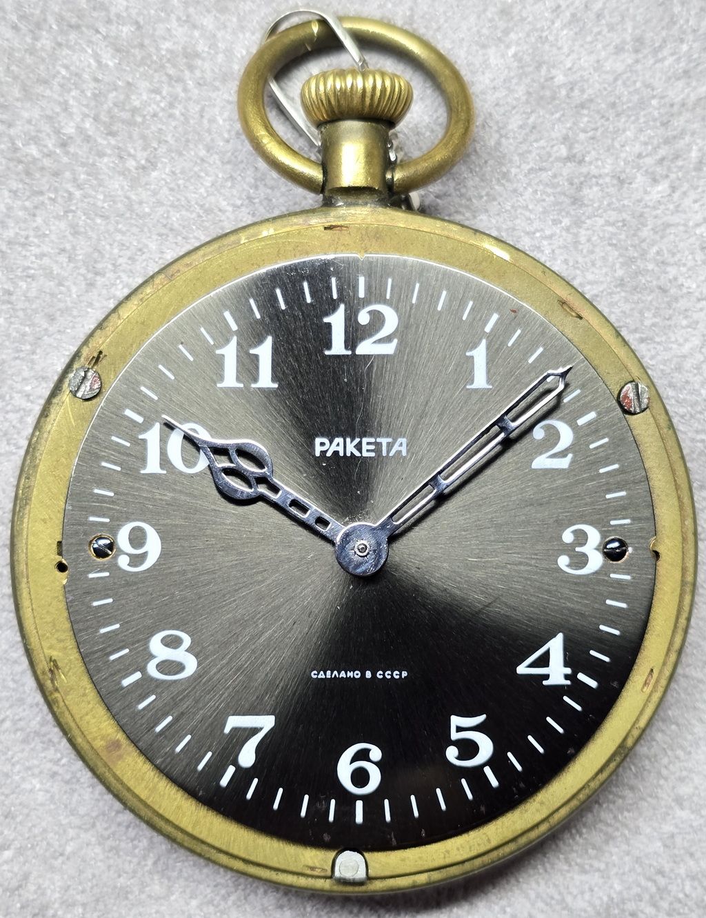

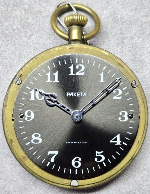

Накидайте идей про такую "Ракету"
Caretaker
Куплена в кучке разный карманных СССР
Карманники не моё, но именно этот экземпляр обратил на себя внимание.
Огромная Ракета, я таких не видел.
В результате купил, а дальше смотрите сами :)
Вроде артель, а вроде и нет...

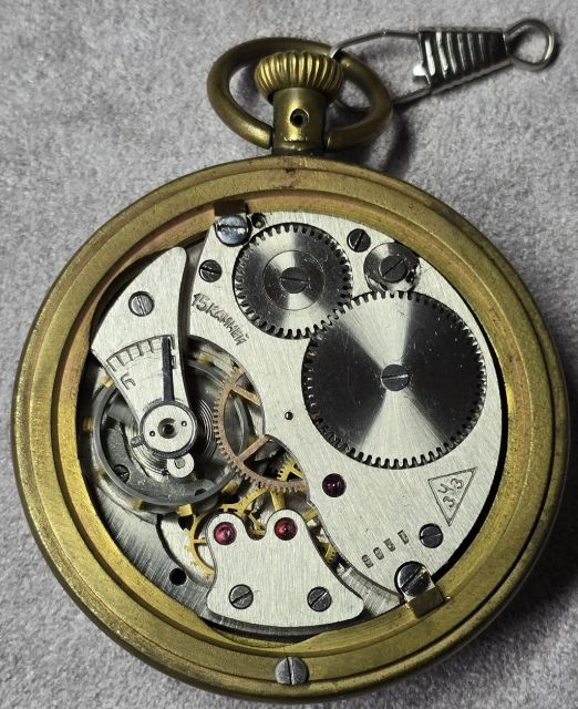

Что странно:
1. Для артели сделано очень хорошо. Ну прям совсем небюжетно. Лучеваный циферблат, подобранный корпус, аккуратный крепеж. ИМХО имело бы смыл делать серию, но я таких больше не видел.
2. Механизм ЗЧЗ от водолазных (две стрелки, крепление циферблата винтами снаружи). Чтобы ПЧЗ времен СССР брал чужие механизимы , да еще ЗЧЗ от Кировки - ИМХО нонсенс. Но! Часы получились явно дргого формфактора, и моет, был какой спецзаказ? Сомнительно, конечно :)
3. Стрелки явно новодел. Полированная сталь на Кировки в СССР не ставилась, хотя это не точно :)
Кто то с душой  и с руками сварганил свою хотелку.  Чел был связан с производством , цифер распечатать не проблема. Кстати в 11, единички разные.

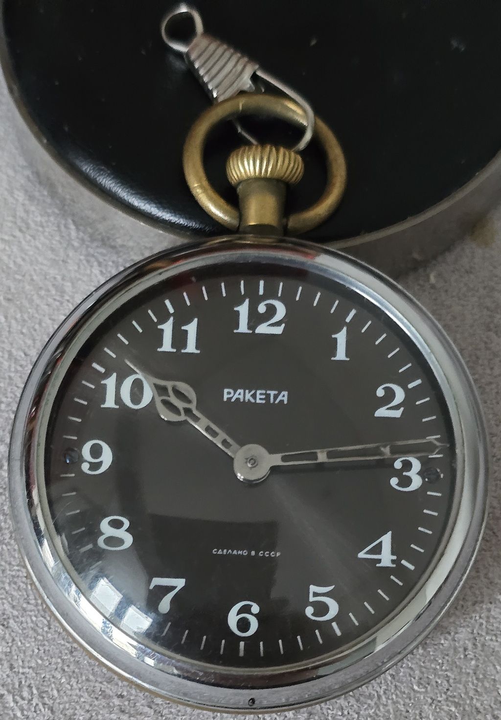

Caretaker
А зачем под Ракету мимикрировать? Да и "Сделано в СССР" на артелях обычно не пишут.
А ещё мне бы найти человека, который сможет такой или похожий  цифер сделать... Что-то никто особо не берётся.
Абдулло

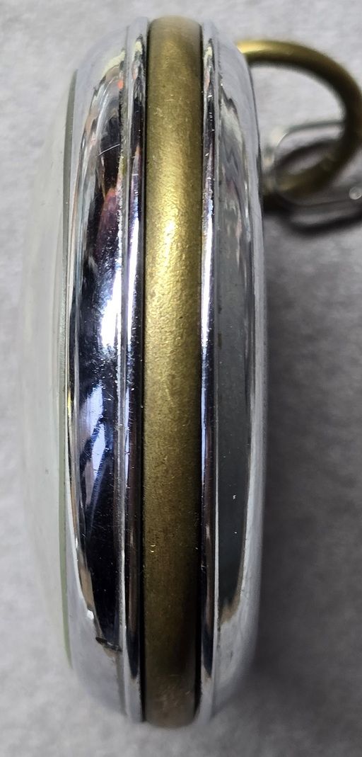

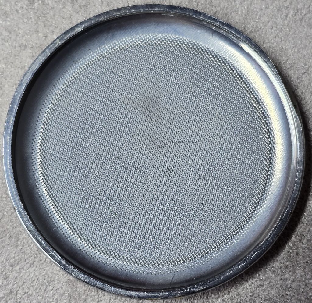

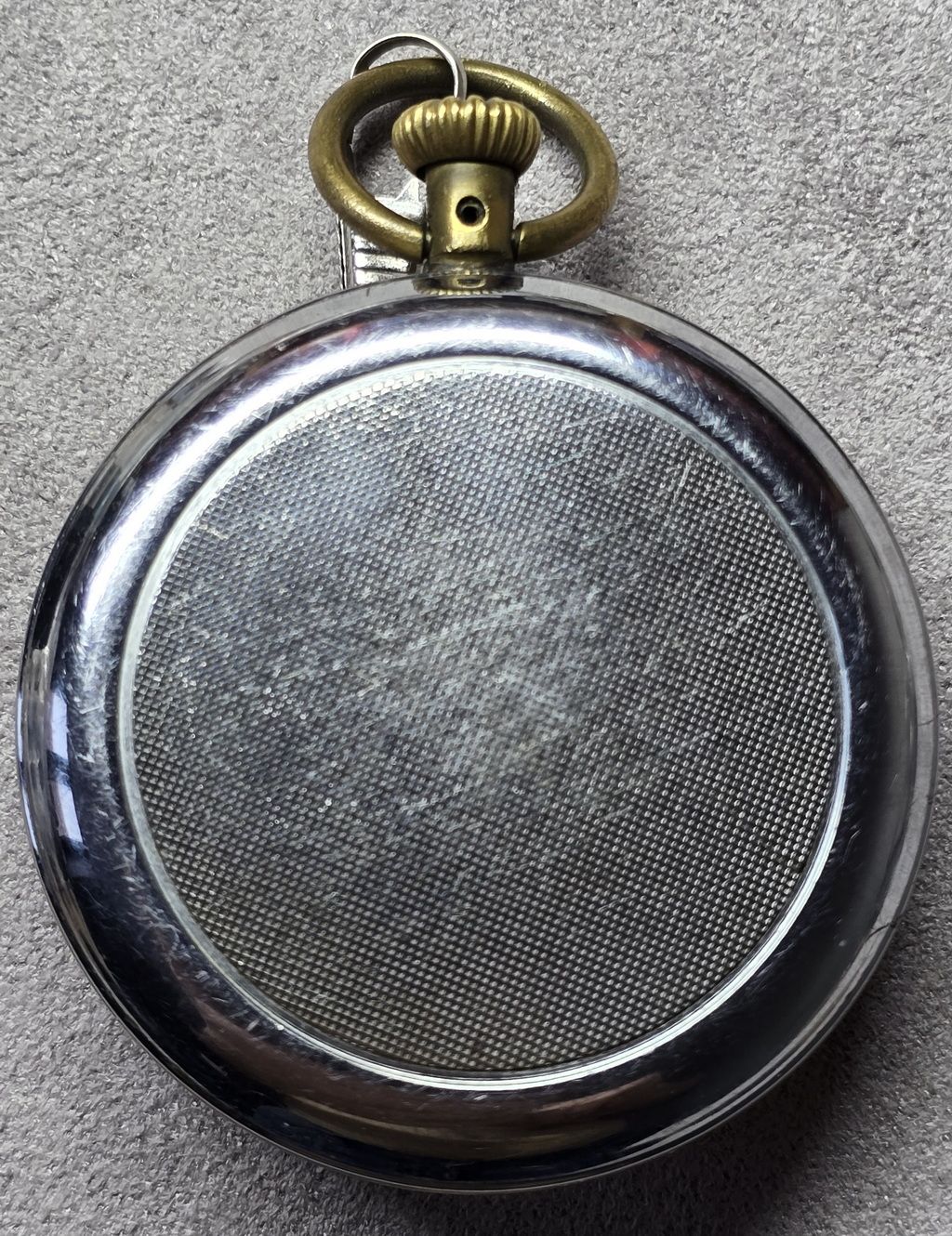

Крышки от секундомера.корпус тоже.
3 минуты назад, Caretaker сказал:
Чел на Ракете работал)
Caretaker
2 минуты назад, Семейкин Илья сказал:
Ага, как в том анекдоте: "приезжаешь ты на отдых - а там станки, станки..."

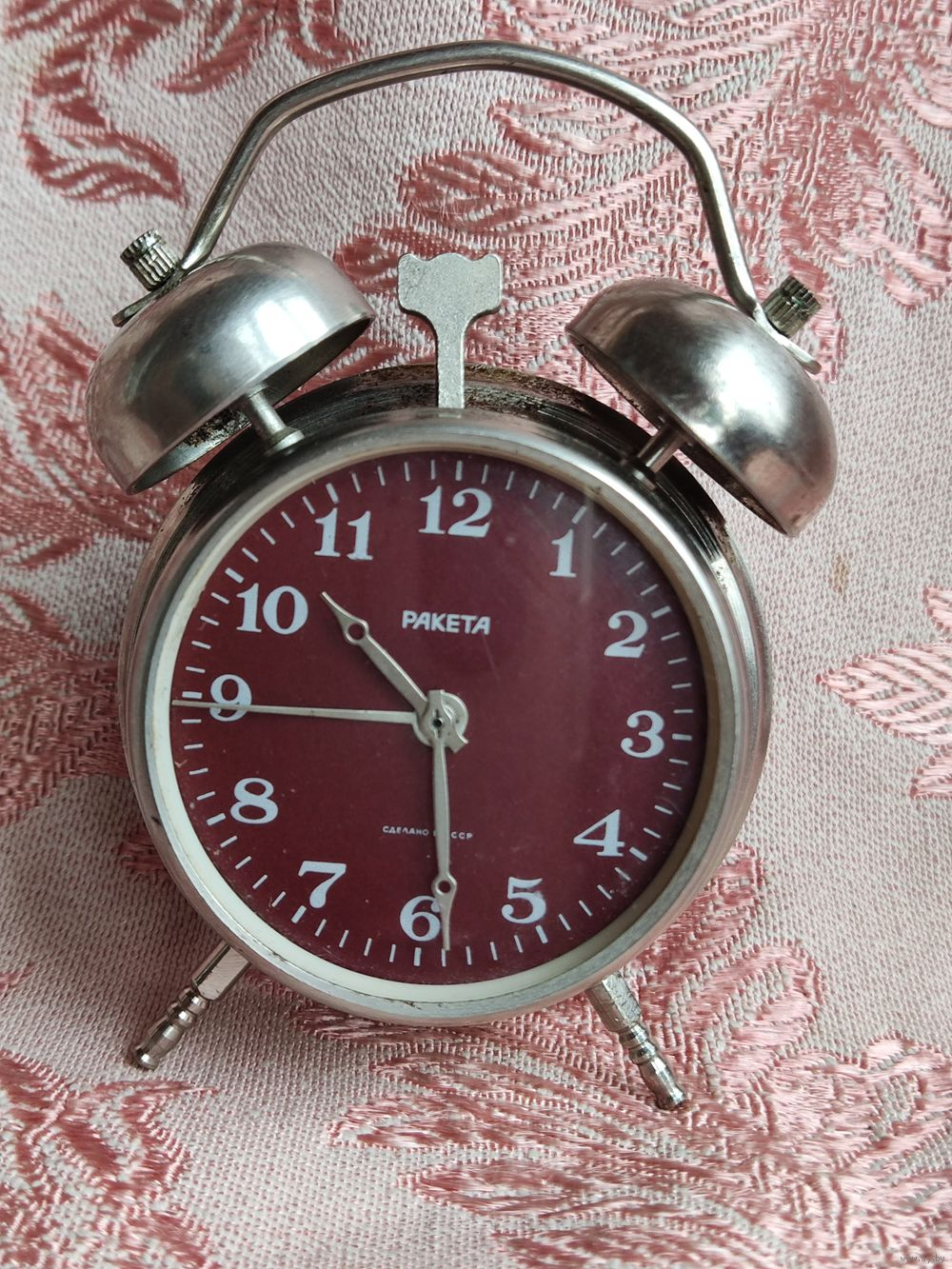

woosterm
Циферблат, возможно, от малогабаритного будильника.
Caretaker
4 минуты назад, woosterm сказал:
О! А это мысль!  Многое объясняет, на самом деле.
fancier
Caretaker
ОК, артель с цифером от будильника. Тема закрыта :)
shpuntik
В 10.01.2026 в 16:47, Абдулло сказал:
корпус тоже
корпус от импортного секундомера? крышки то, наши, по моему...
