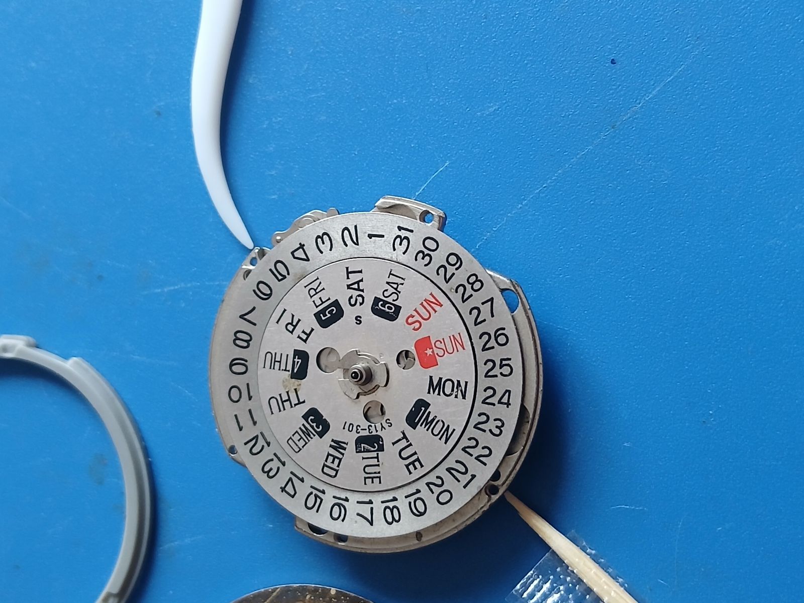

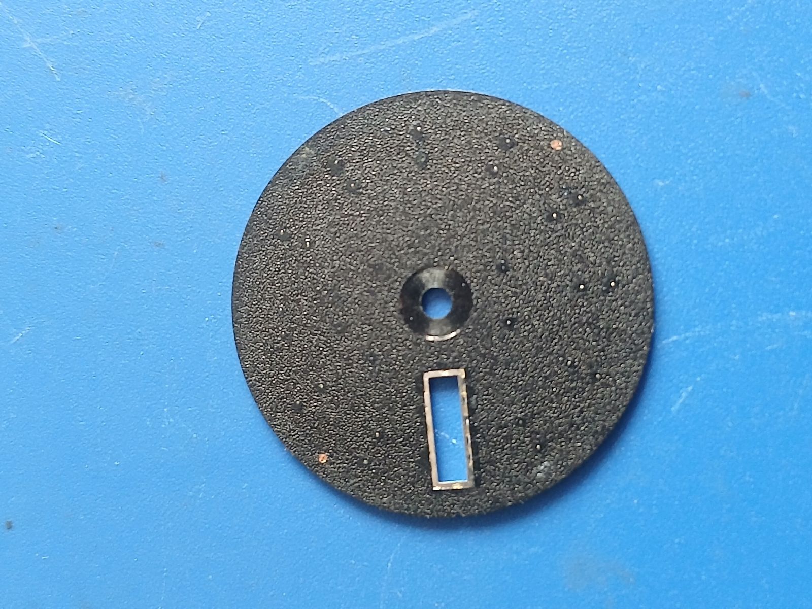

Друзья! Отвалились ножки циферблата Орьент.Может кто то подскажет что делать? Сверлить и приклепывать не кошерно, будет видно,подклеить на скотч -нет места...

фото трагедии покажи

Самый щадящий способ в данной ситуации приклеить аккуратно пластмассовый вкладыш к циферблату клеем типа 88, пока свежий клей излишки изнутри убрать пинцетом и дать подсохнуть, далее цифер с прокладкой положить на механизм, дальше стрелки.
В корпусе всё будет прекрасно держаться уже без проворотов. Паять цифер и сверлить для ориента думаю лишнее.
Если вкладыш повреждён ,  заменить.

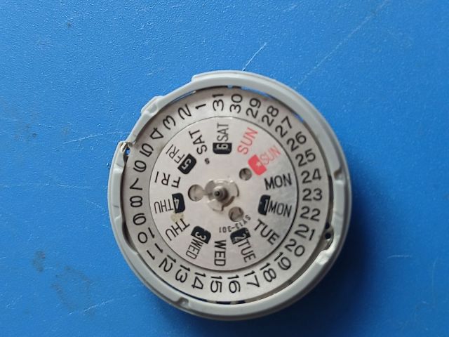

Приклеел.Но был люфт самого вкладыша.Вставил тонкую полоску на клею.Стало мертво.Клей B7000.На фото указано стрелкой.Всем спасибо.
