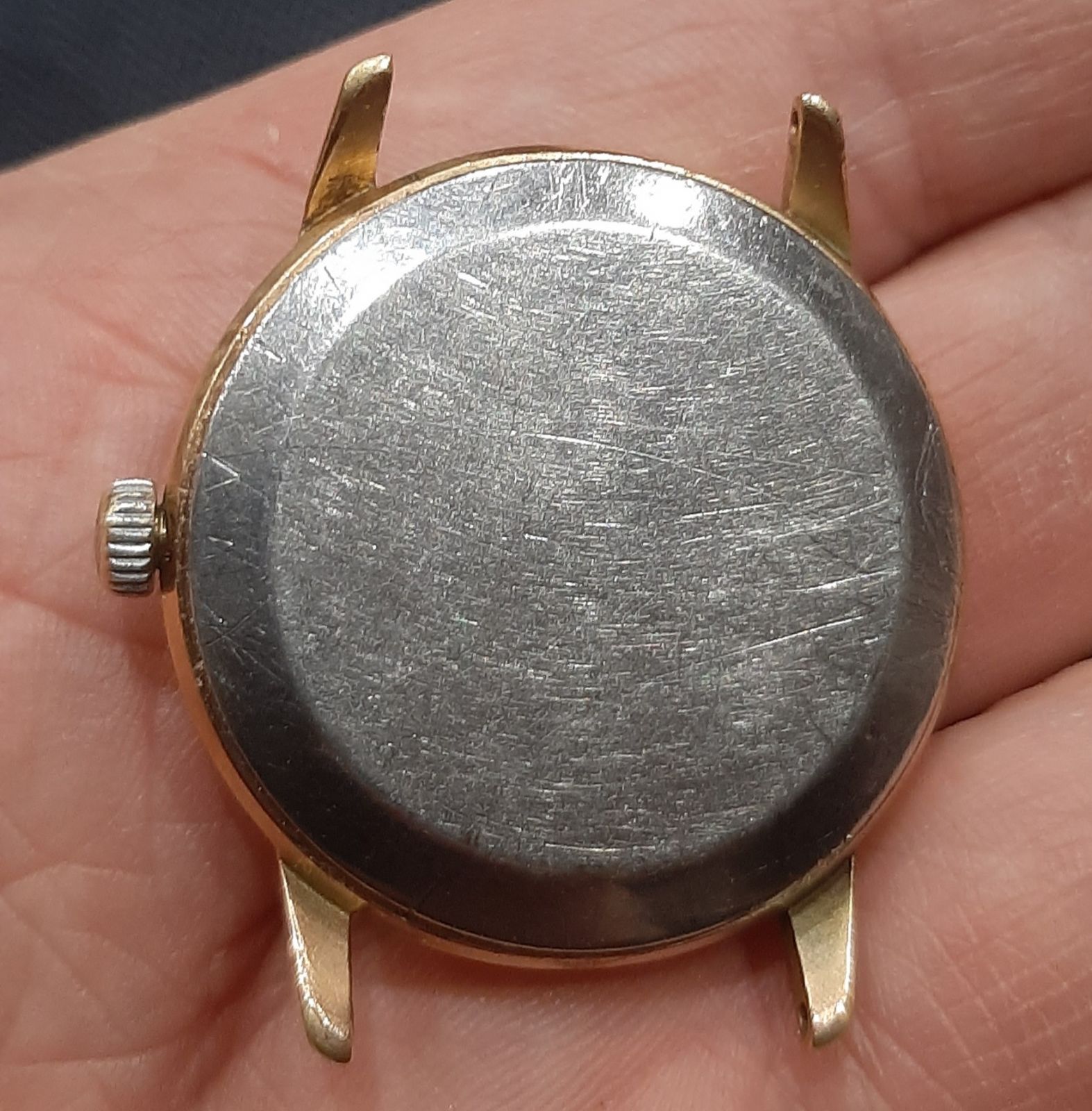

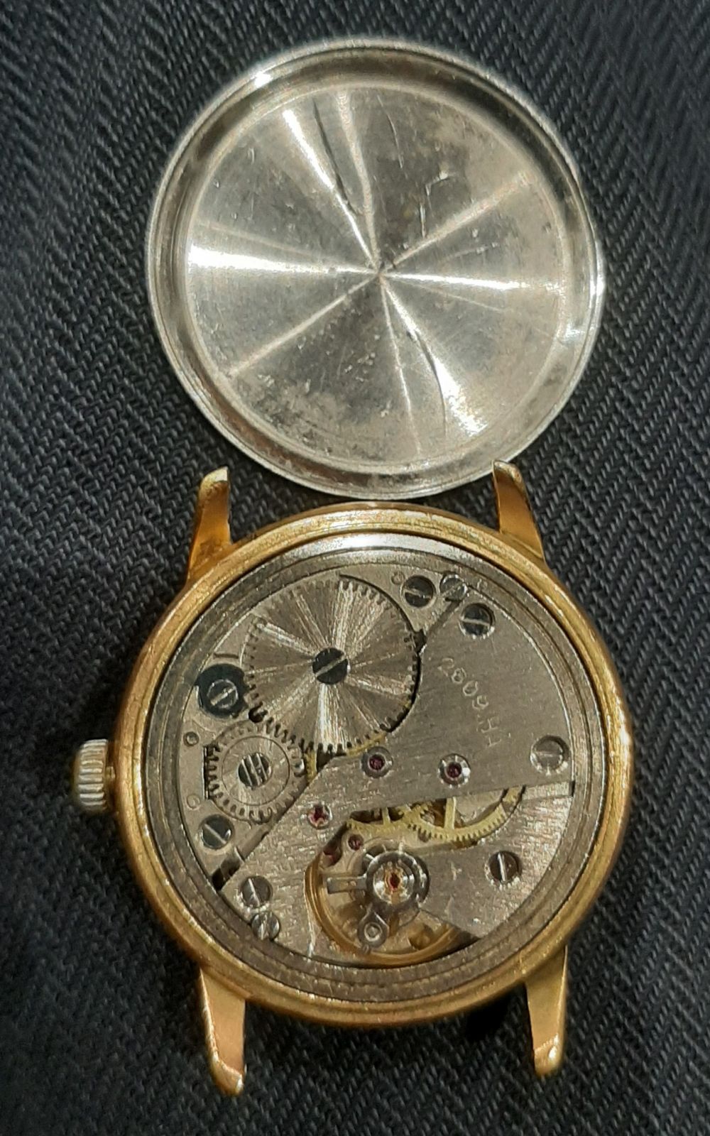

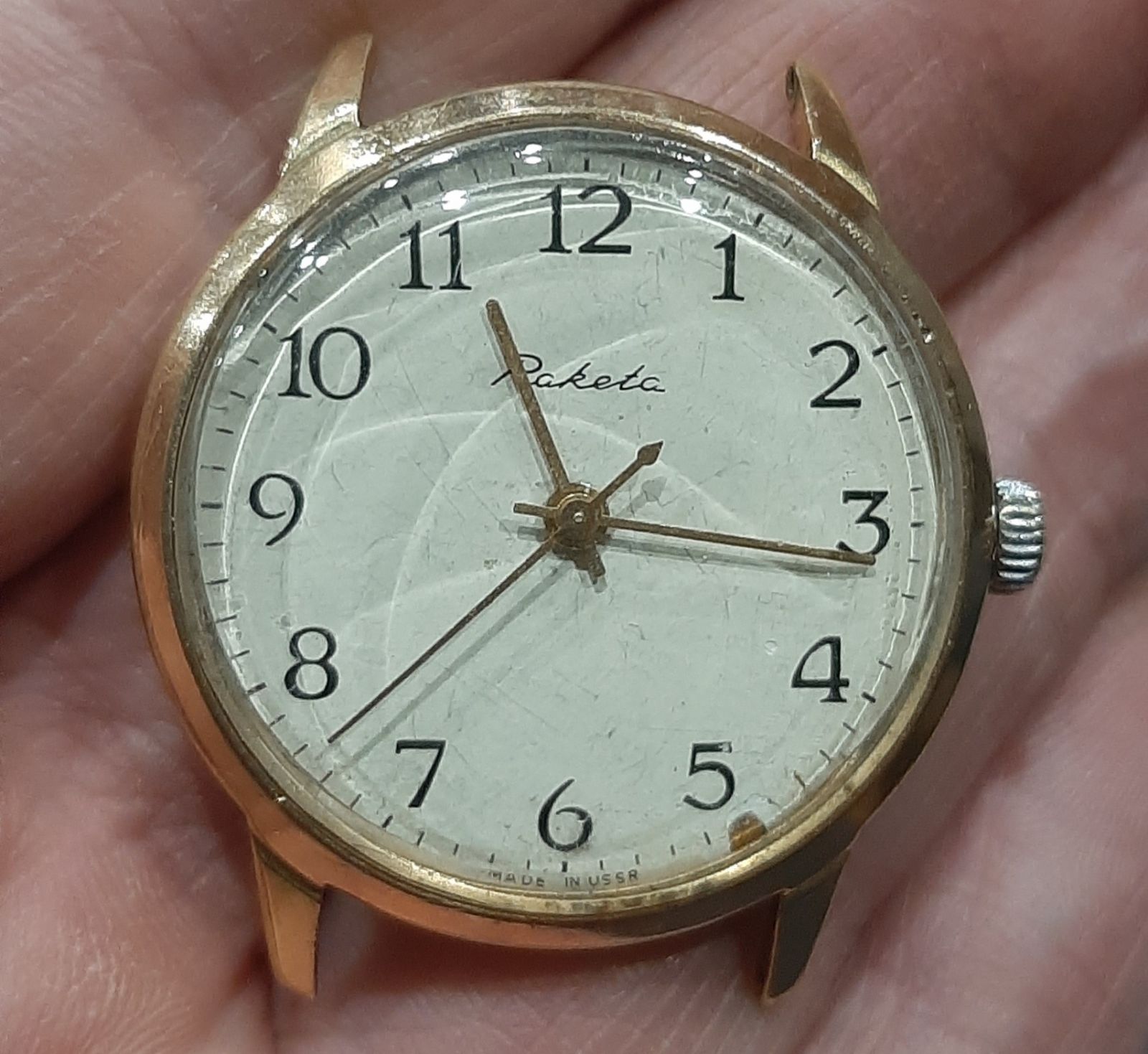

Семейкин Илья 1 074 11 фев 2026, 08:27:12 Уважаемые, подскажите пж. Попросили обслужить. Разобрал, помыл, смазал. На приборе мех. +15сек. в сутки. В корпусе останавливаются . Могут полдня проходить и встать. Тряхнешь снова идут. Такое впечатление корпус и мех от разных часов. Цитата Поделиться сообщением Ссылка на сообщение Поделиться на другие сайты

Евгений123 232 11 фев 2026, 16:22:21 Секунда о стекло не затирает? Цитата Поделиться сообщением Ссылка на сообщение Поделиться на другие сайты
dagomys 289 11 фев 2026, 16:47:41 23 минуты назад, Евгений123 сказал: Секунда о стекло не затирает? Легко проверить, Нанести на край стрелки масло, если стекло выпачкает значит затирает. затирать может в каком-то определённом месте. Цитата Поделиться сообщением Ссылка на сообщение Поделиться на другие сайты

Семейкин Илья 1 074 11 фев 2026, 19:07:08 У них ось секундная была погнута. Подправил когда обслуживал, собрал. Начали мозги делать. Распотрашил, снял стрелки. Два раза от завода до завода мордой вниз выходили, два раза мордой верх. Поставил стрелки ,тоже прогнал по два раза. Все норм. Вчера в обед в корпус поставил, ночью остановились, в руки взял, пошли. Подзавел, время выставил. С утра идут минута в минуту, в кармане целый день носил. Продолжаю наблюдать)) Цитата Поделиться сообщением Ссылка на сообщение Поделиться на другие сайты
a23kat 965 17 фев 2026, 07:43:42 Привет, Илья. Учитывая, что это котлета, может просто мех падать на крышку балансовым мостом. Или накладным камнем промежуточного колеса. Цитата Поделиться сообщением Ссылка на сообщение Поделиться на другие сайты
Семейкин Илья 1 074 17 фев 2026, 07:57:40 Всем спасибо. А какой родной мех от Балтики? И как он крепился в корпусе? Желательно фото, для особо одарённых)) Вал на перекос стоит чуть Цитата Поделиться сообщением Ссылка на сообщение Поделиться на другие сайты
shpuntik 3 205 17 фев 2026, 09:28:30 1 час назад, Семейкин Илья сказал: какой родной мех от и как он крепился 2609, на фото ботики крепления видно, смотрю остальные фото в сети, проставка есть, болтиков не видно, у кого то шайба-скоба стоит, тож болтиков крепления механизма не видать... 1 Цитата Поделиться сообщением Ссылка на сообщение Поделиться на другие сайты
uvarrov 921 17 фев 2026, 11:12:14 (изменено) Совершенно верно, у Балтики были разные корпуса и разные виды крепления механизма. - двумя винтами - стопорное кольцо - кольцо с двумя лапками, аналогичное ЗИМу. Изменено 17 фев 2026, 11:13:37 пользователем uvarrov 4 Цитата Поделиться сообщением Ссылка на сообщение Поделиться на другие сайты
Семейкин Илья 1 074 4 мар 2026, 16:55:56 21 камень не нашёл, такой поставил. Стопорное кольцо держит хорошо, ничего не люфтит Цитата Поделиться сообщением Ссылка на сообщение Поделиться на другие сайты
Семейкин Илья 1 074 18 мар 2026, 04:48:23 (изменено) Ну вот что получилось. Котлетка ) Крепежное кольцо не родное, барабан затирало. И вал не входил. Вырезал сектор и проточку сделал. 3-ий день полет нормальный. Сосед по даче попросил часы на каждый день. Аутентик ему по фиг, в каких картошку сажать)) Изменено 18 мар 2026, 04:51:44 пользователем Семейкин Илья Цитата Поделиться сообщением Ссылка на сообщение Поделиться на другие сайты
