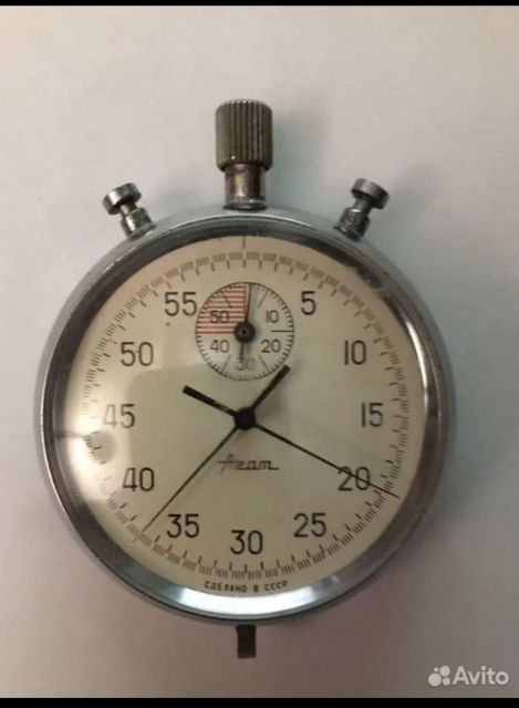

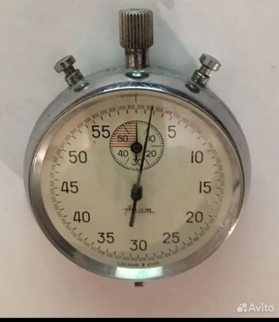

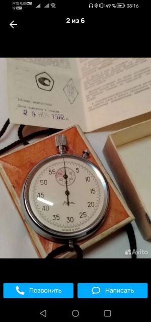

bronco812 1 271 13 апр 2026, 07:19:45 Начнем. Предположительно, в начале 1970х начался выпуск секундомера калибра 4295. Две кнопки, заводная головка заведует стартом и стопом, отдельная кнопа - сброс на ноль. Данный секундомер на фото имеет заштрихованную минутную разметку с 45 до 60 минут, видимо это так называемый футбольный секундомер, привязка к длительности футбольного тайма - 45 минут. Корпус точеный, вообще и корпус и механизм отличаются конструктивно от последующих моделей. Ну и фото с паспортом, взято с сайта продаж... Видно дату выпуска, 1972 год. Также на базе этого калибра был выпущен сплит-секундомер, встречается редко, поэтому только фото опять же с сайта продаж 🤷🏻♂️ 1 2 Цитата Поделиться сообщением Ссылка на сообщение Поделиться на другие сайты
