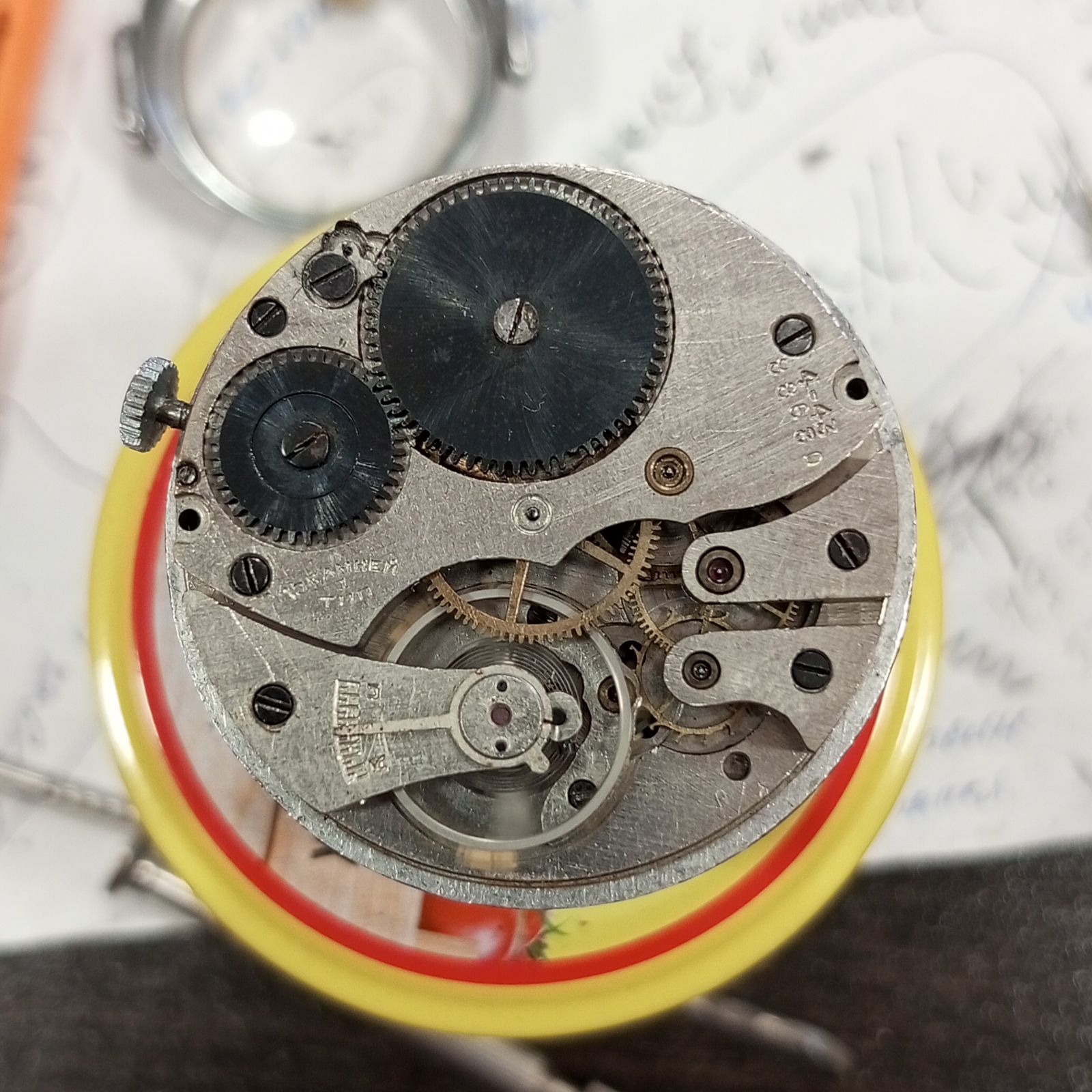

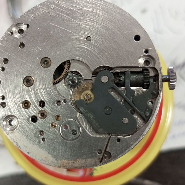

a23kat 958 6 мая 2026, 11:38:09 Попал мне в руки военный Киряк - 4-й квартал 1943г. Дай думаю, починю - ну так, для разнообразия. Разобрал и поразился: все винты, все стальные детали вплоть до минутника - вороненые. Ну, думаю, надо же какое щепетильное отношение к качеству: чтобы, значит, ничего не ржавело. И тут смотрю на вексельное колесо, а там триб латунный... Оставил, как есть - аутентичность превыше всего! 1 Цитата Поделиться сообщением Ссылка на сообщение Поделиться на другие сайты
shpuntik 3 197 6 мая 2026, 19:30:46 7 часов назад, a23kat сказал: военный Киряк буковки, конечно, хорошо, но, не плохо будет, если вы свои посты ещё и фотографиями подкрепите, для визуального, так сказать, понимания Цитата Поделиться сообщением Ссылка на сообщение Поделиться на другие сайты
a23kat 958 7 мая 2026, 05:12:55 9 часов назад, shpuntik сказал: буковки, конечно, хорошо, но, не плохо будет, если вы свои посты ещё и фотографиями подкрепите, для визуального, так сказать, понимания Вот так всегда: ни кто на слово не верит... 3 Цитата Поделиться сообщением Ссылка на сообщение Поделиться на другие сайты
bronco812 1 275 7 мая 2026, 07:02:25 По-хорошему, винт барабана и градусник тоже должны быть воронеными Цитата Поделиться сообщением Ссылка на сообщение Поделиться на другие сайты
Семейкин Илья 1 063 7 мая 2026, 07:42:09 Маркером закрасить и на париться Цитата Поделиться сообщением Ссылка на сообщение Поделиться на другие сайты
a23kat 958 7 мая 2026, 07:48:49 41 минуту назад, bronco812 сказал: По-хорошему, винт барабана и градусник тоже должны быть воронеными Винт барабана просто обтерся - воронение сверху слезло, а вот градусник - да. Фиксатор храпового колеса и пружинка под ним - тоже вороненые! Градусник гляну, может найду черный... Цитата Поделиться сообщением Ссылка на сообщение Поделиться на другие сайты
a23kat 958 7 мая 2026, 07:49:53 Но вот триб вексельного, который латунный - меня повеселил. Цитата Поделиться сообщением Ссылка на сообщение Поделиться на другие сайты
bronco812 1 275 7 мая 2026, 08:31:45 49 минут назад, Семейкин Илья сказал: Маркером закрасить и на париться Как вариант Цитата Поделиться сообщением Ссылка на сообщение Поделиться на другие сайты
a23kat 958 7 мая 2026, 08:57:23 Вирт нашел - поменял. А градусника нету. Можно самому заворонить, но пока лень. Цитата Поделиться сообщением Ссылка на сообщение Поделиться на другие сайты
