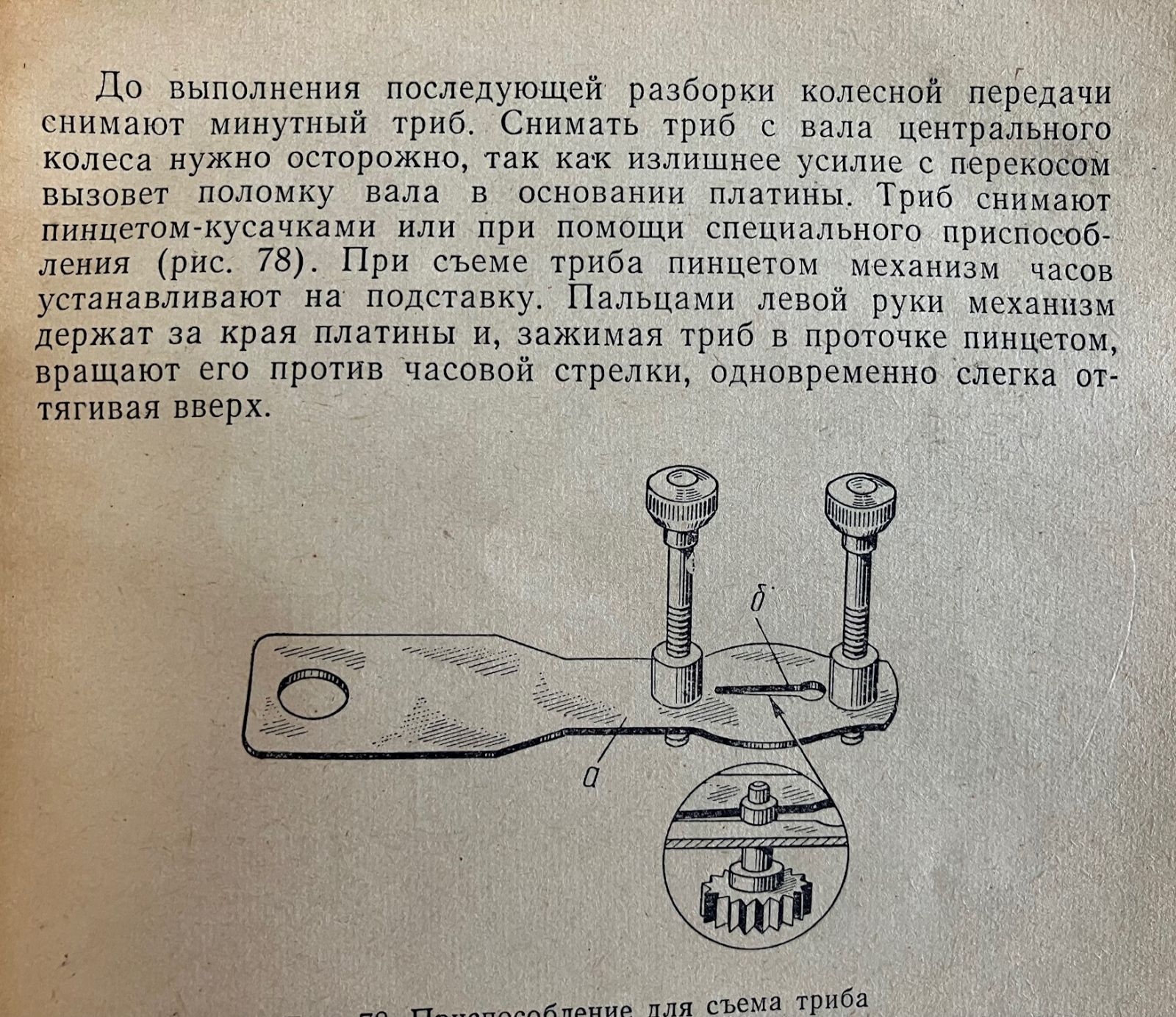

cardinal 46 7 мая 2026, 08:13:09 Друзья, здравствуйте! Пожалуйста,подскажите,что нужно подложить под механизм карманных часов, чтобы ударив по центральной оси, снять минутный триб? Надеюсь,что подскажете. Цитата Поделиться сообщением Ссылка на сообщение Поделиться на другие сайты

Семейкин Илья 1 075 7 мая 2026, 09:43:30 Лопатками под триб, но аккуратно Цитата Поделиться сообщением Ссылка на сообщение Поделиться на другие сайты
Евгений123 239 7 мая 2026, 09:48:59 Это если триб современный, т.е. с талией, в староверская модели без талии выбивается штифт центальной оси. Под мех подкладывать ничего не надо. Цитата Поделиться сообщением Ссылка на сообщение Поделиться на другие сайты
dmitrii163 158 7 мая 2026, 09:51:12 8 минут назад, cardinal сказал: Как быть? У меня нет такого пинцета, тем более приспособления. У вас дома точно должны быть щипцы для ногтей, снимите рычаг с них и практически получается пинцет. Цитата Поделиться сообщением Ссылка на сообщение Поделиться на другие сайты

Евгений123 239 7 мая 2026, 10:29:11 Фото Вашего триба разместите и будет ясно, что и как с ним делать. Цитата Поделиться сообщением Ссылка на сообщение Поделиться на другие сайты
a23kat 967 8 мая 2026, 06:45:49 Господи, сколько лишних слов! Ну понятно же, что речь идет о том, как снять минутник со вставной оси центрального колеса - т.н. средника. Все просто: снимите узел баланса, после чего, держа механизм в ладони левой руки, если Вы правша, ударьте молоточком по выступающему над минутником концу средника: он упадет Вам в ладонь, ну, или выйдет из минутника, после чего извлеките его пинцетом, с обратной стороны. Механизм при этом не повредится, т.к. минутник своим трибом упирается в платину, а средник из него выйдет. Если мост центрального колеса оснащен рубиновым камнем, лучше и его снять, т.к. если средник в оси центрального колеса закис, то при ударе можно повредить камень, а это уже - БЯДА. Цитата Поделиться сообщением Ссылка на сообщение Поделиться на другие сайты
a23kat 967 8 мая 2026, 06:49:06 21 час назад, Семейкин Илья сказал: Лопатками под триб, но аккуратно Илья, большой риск сломать или лопатки, или центральную ось, или минутник улетит х.з. куда. Цитата Поделиться сообщением Ссылка на сообщение Поделиться на другие сайты

bronco812 1 277 8 мая 2026, 09:21:21 2 часа назад, a23kat сказал: Господи, сколько лишних слов! Ну понятно же, что речь идет о том, как снять минутник со вставной оси центрального колеса - т.н. средника. Все просто: снимите узел баланса, после чего, держа механизм в ладони левой руки, если Вы правша, ударьте молоточком по выступающему над минутником концу средника: он упадет Вам в ладонь, ну, или выйдет из минутника, после чего извлеките его пинцетом, с обратной стороны. Механизм при этом не повредится, т.к. минутник своим трибом упирается в платину, а средник из него выйдет. Если мост центрального колеса оснащен рубиновым камнем, лучше и его снять, т.к. если средник в оси центрального колеса закис, то при ударе можно повредить камень, а это уже - БЯДА. Вообще ничего не понятно. Ни одного фото узла не представлено. Если Вы экстрасенс и видите на расстоянии, остальные не такие. Цитата Поделиться сообщением Ссылка на сообщение Поделиться на другие сайты
a23kat 967 8 мая 2026, 10:28:34 1 час назад, bronco812 сказал: Вообще ничего не понятно. Ни одного фото узла не представлено. Если Вы экстрасенс и видите на расстоянии, остальные не такие. А чего? Написано ведь: ударить по центральной оси и снять. Значит торчит то место, по которому ударить можно. Цитата Поделиться сообщением Ссылка на сообщение Поделиться на другие сайты
bronco812 1 277 8 мая 2026, 10:32:41 1 минуту назад, a23kat сказал: А чего? Написано ведь: ударить по центральной оси и снять. Значит торчит то место, по которому ударить можно. Слушайте, на заборе тоже много чего написано, без фото это ни о чем. Тем более, если возникают вопросы такого рода по ремонту, я б вообще не рискнул чего-либо советовать. Часы жалко. Цитата Поделиться сообщением Ссылка на сообщение Поделиться на другие сайты
a23kat 967 8 мая 2026, 11:12:31 28 минут назад, bronco812 сказал: Часы жалко. Человек спросил, как выбить средник из минутника. Я что-то не правильно посоветовал? Или следуя моим советам можно что-то сломать? И потом, если человеку жалко денег, что бы отдать часы в квалифицированный ремонт, значит часы ему не жалко, раз он сам берется их чинить. Мы все равно здесь уже ничем не поможем... Цитата Поделиться сообщением Ссылка на сообщение Поделиться на другие сайты
bronco812 1 277 8 мая 2026, 11:26:20 12 минут назад, a23kat сказал: Человек спросил, как выбить средник из минутника. Я что-то не правильно посоветовал? Или следуя моим советам можно что-то сломать? И потом, если человеку жалко денег, что бы отдать часы в квалифицированный ремонт, значит часы ему не жалко, раз он сам берется их чинить. Мы все равно здесь уже ничем не поможем... Нет, посоветовали все правильно, для конкретной конфигурации часов. Дальше последует вопрос, чем ударить и с какой силой. Цитата Поделиться сообщением Ссылка на сообщение Поделиться на другие сайты
a23kat 967 8 мая 2026, 12:23:38 54 минуты назад, bronco812 сказал: Нет, посоветовали все правильно, для конкретной конфигурации часов. Дальше последует вопрос, чем ударить и с какой силой. Кирпичом, естественно. Шоб рассыпался Цитата Поделиться сообщением Ссылка на сообщение Поделиться на другие сайты
hook 406 10 мая 2026, 12:16:29 если механизм поздний, и минутный триб выполняет функцию фрикциона, то снимать конечно лучше съемником, если он сидит плотно. если механизм постарше, и фрикционность обеспечивается парой центральная ось-втулка центрального колеса, то кладете механизм на нитбанк, чтобы ось попала в отверстие, и сверху, строго вертикально (лучше в потансе) аккуратно бьете глухим пуансоном. минутник хоть и сидит внатяг, его достаточно сдвинуть. дальше ось вытащится легко. Цитата Поделиться сообщением Ссылка на сообщение Поделиться на другие сайты
