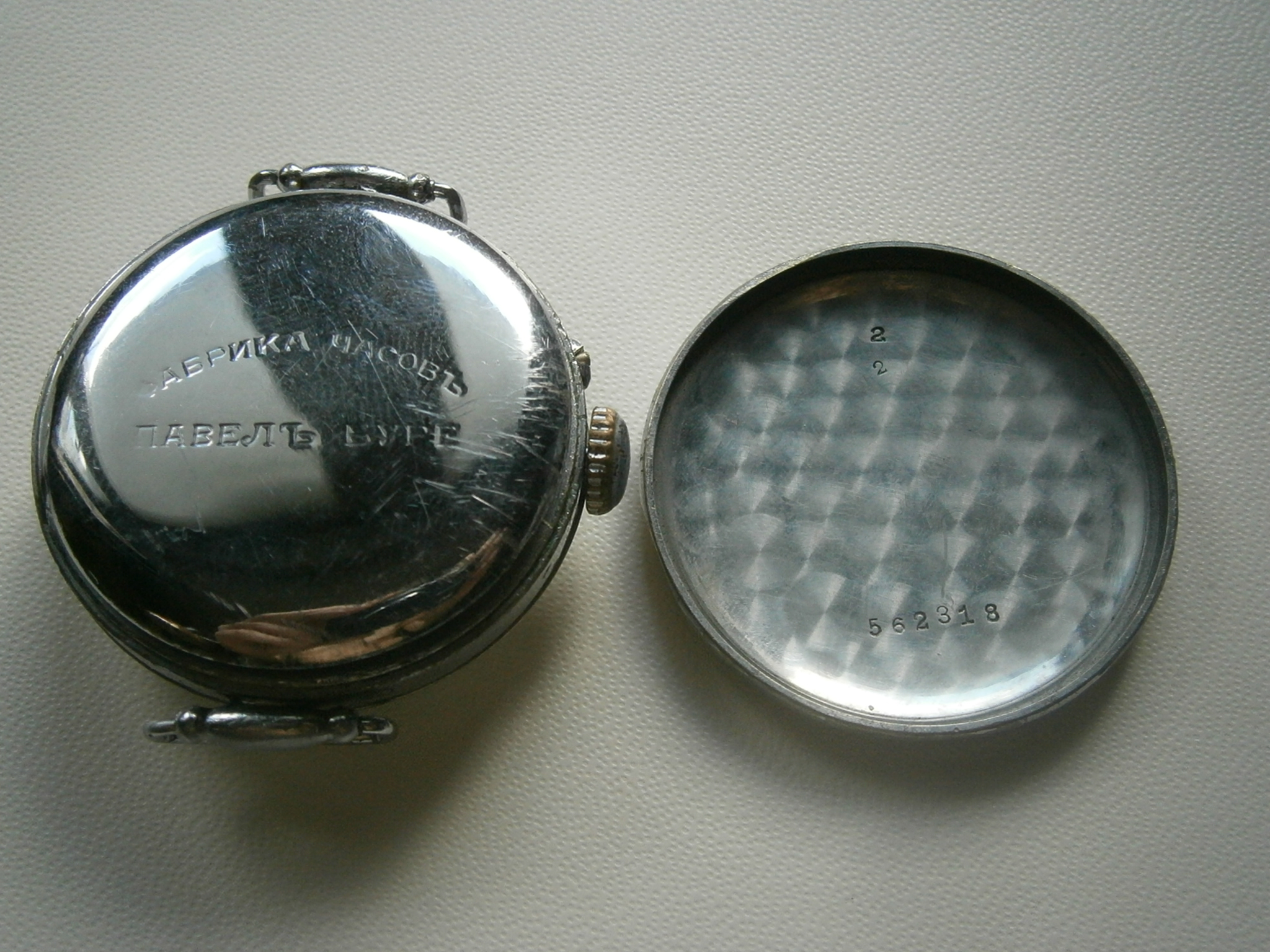

Lynes 1 107 Жалоба 5 июл 2016, 14:00:09 Рас пошла такая пьянка. 562318 Всё чинно-благородно, без всяких свиссов. Цитата Поделиться сообщением Ссылка на сообщение Поделиться на другие сайты

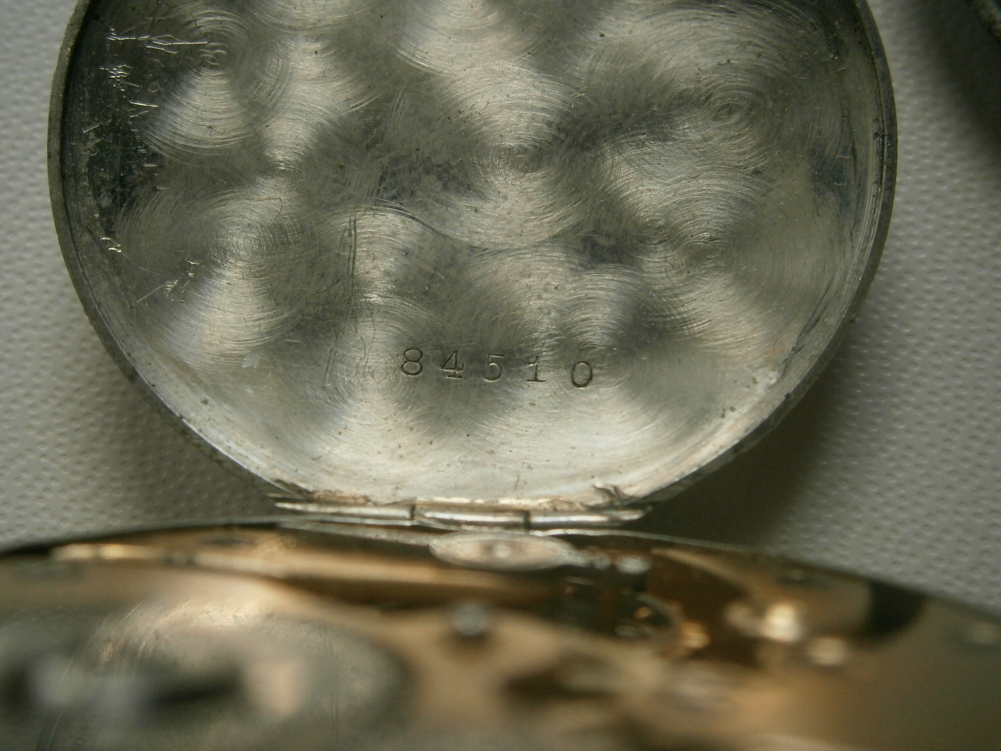

Lynes 1 107 Жалоба 5 июл 2016, 14:07:46 Ну и так, для разнообразия 84510 В каталог их ещё несколько лет нету.... Цитата Поделиться сообщением Ссылка на сообщение Поделиться на другие сайты
mcr59 284 Жалоба 5 июл 2016, 15:42:58 Часы с № 84510 я уже встречал. Я считаю, что это еще старая нумерация, из первых партий часов с этим калибром. По номерам и по годам похоже. Вот близкие номера. Цитата Поделиться сообщением Ссылка на сообщение Поделиться на другие сайты
