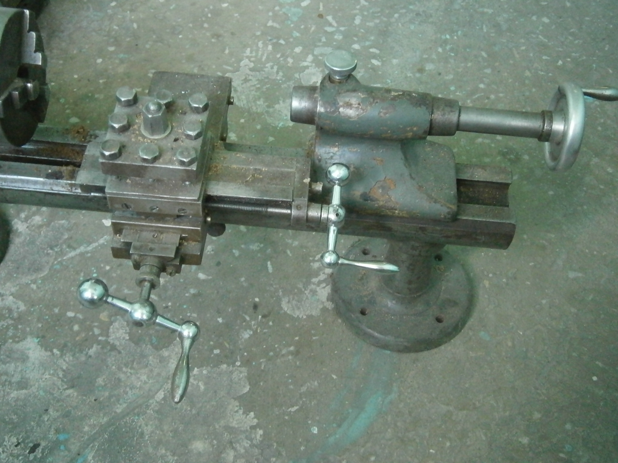

Lynes 1 154 8 июн 2016, 15:50:52 Надыбал такой агрегат. Кто, что, без понятия. Я в этом деле 0, но станок давно хотел. Понимаю, мне спецы растолковывали что нужно покупать хороший, с полной оснасткой и т.д. Но отваливать минимум штуцер зелени чтоб потом также на него смотреть, как я сейчас смотрю на этот, я пока не готов. Вопросы пока такие, что за агрегат? Хлам или не очень? Клейм-маркировок, пока не нашёл, длинна рельса 50 см. Оснастки нет. Понимаю, оси баланса на таком врятли выточишь, но мне как чайнику хоть повертеть, попробовать,проникнуться. Прихватил для кучи мотор, не знаю подойдёт или нет, но из 5 штук этот был единственный с передачей и на салазках. (если закрепить, можно смело жгут, передачу натягивать, звиняйте, не знаю как правильно этот пасик называется). В общем кто в теме, растолкуйте чайнику. 1 Цитата Поделиться сообщением Ссылка на сообщение Поделиться на другие сайты

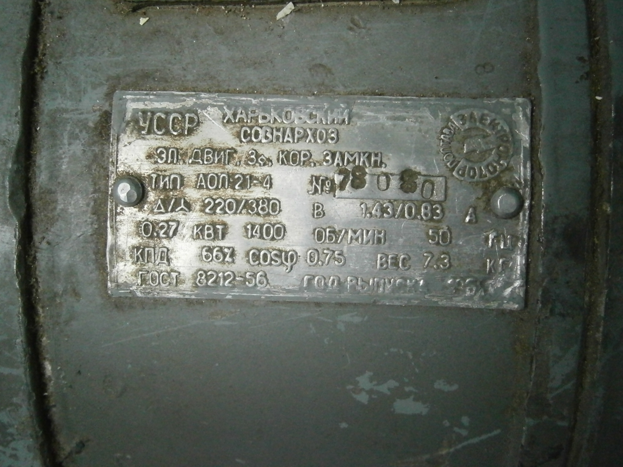

Lynes 1 154 8 июн 2016, 15:54:25 Сам мотор. По нему тоже вопросы. Подойдёт ли по характеристикам к этому станку. Если да, то как как его от домашней розетки запитать? (провод трехжильный). Цитата Поделиться сообщением Ссылка на сообщение Поделиться на другие сайты

mcr59 284 8 июн 2016, 17:09:02 5 минут назад, Lynes сказал: Конечно не дорогой Это самое главное. От домашней сети запитать можно, два вывода двигателя к сети, третий через конденсатор к одному из этих выводов. Тебе нужно найти спеца-электрика, проконсультироваться, емкость конденсатора должна быть определенной, зависит от мощности. Там, я вижу, какой-то конденсатор стоит, может, и он подойдет, но лучше спросить. Мощность двигателя небольшая, 270 Ватт, домашняя проводка должна спокойно выдержать. А вообще вот здесь почитай. http://tool-land.ru/podklyuchenie-trekhfaznogo-dvigatelya.php 1 Цитата Поделиться сообщением Ссылка на сообщение Поделиться на другие сайты

Юрий 27 8 июн 2016, 17:50:06 Считай, что недорого купил патрон, а остальное в нагрузку дали. попробуй связаться с Михаилом липецким. В смысле из Ельца он. Цитата Поделиться сообщением Ссылка на сообщение Поделиться на другие сайты
Lynes 1 154 8 июн 2016, 18:06:59 Юрий, можно поподробней? Реально хлам? Я на подобном станке, несколько раз по корпусам работал. По задним крышкам вообще красота, правда тот станок в известной мастерской Цитата Поделиться сообщением Ссылка на сообщение Поделиться на другие сайты
Юрий 27 8 июн 2016, 19:39:00 Да не, не хлам. Но руки приложить нужно. я имел в виду цену. Патрончик там кажется "бизоновский". так вот он один стоит дороже, чем ты отдал за станок. по станку. Прежде всего проверь биение шпинделя. Для этого нужны хорошая цанга и микрометр на стойке. Затем посмотри состояние втулок на шпинделе. Потом сними обе бабки и поверочной линейкой проверь станину. Просто приложи и посмотри на свет. В суппорт пока не лезь. Если Миша Ходаков не отзовётся, то в следующую пятницу покажешь мне. 1 Цитата Поделиться сообщением Ссылка на сообщение Поделиться на другие сайты

a23kat 979 9 июн 2016, 07:11:21 Алексей, я с Юрой полностью согласен. Патрон великолепный, остальное... так себе. К этому станку нужны еще резцы и укомплектование задней бабки. В принципе, я видел на Мешке недорогой станочек, подробно не смотрел. Мотор этот на мой взгляд слишком массивный. Ну а остальное Юра подскажет. Цитата Поделиться сообщением Ссылка на сообщение Поделиться на другие сайты

a23kat 979 9 июн 2016, 16:09:48 10 минут назад, Lynes сказал: ни одной цанги нет Цанги - дело наживное. Сначала привод наладь, на доску установи - под твой станок целый стол нужен. Цитата Поделиться сообщением Ссылка на сообщение Поделиться на другие сайты
