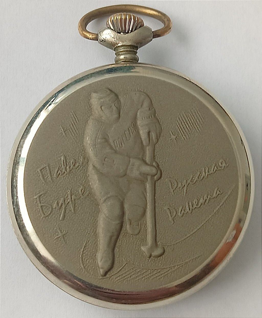

shpuntik
Павел Буре - русская ракета

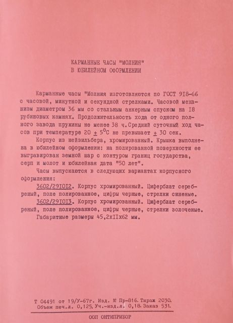

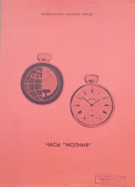

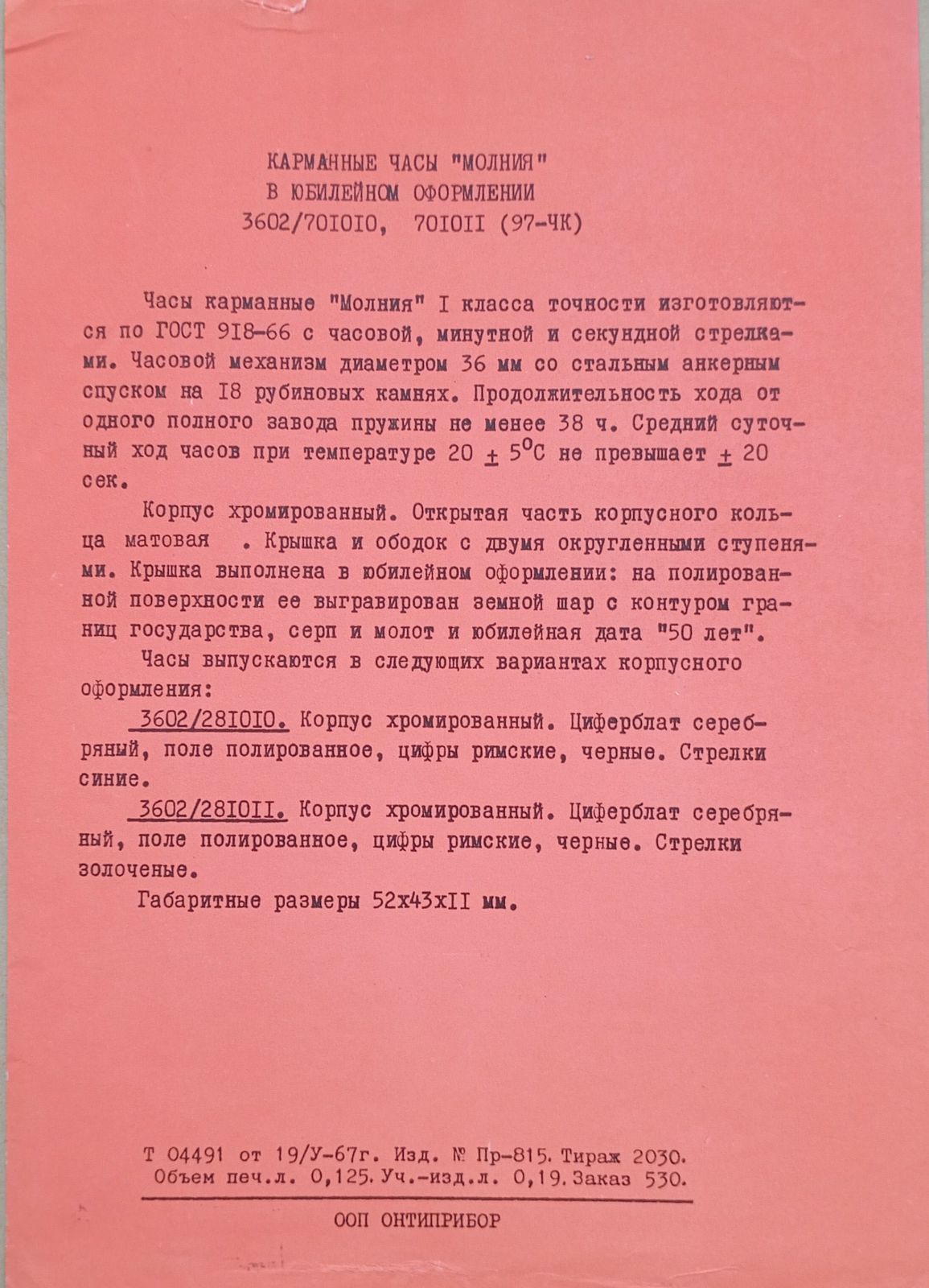

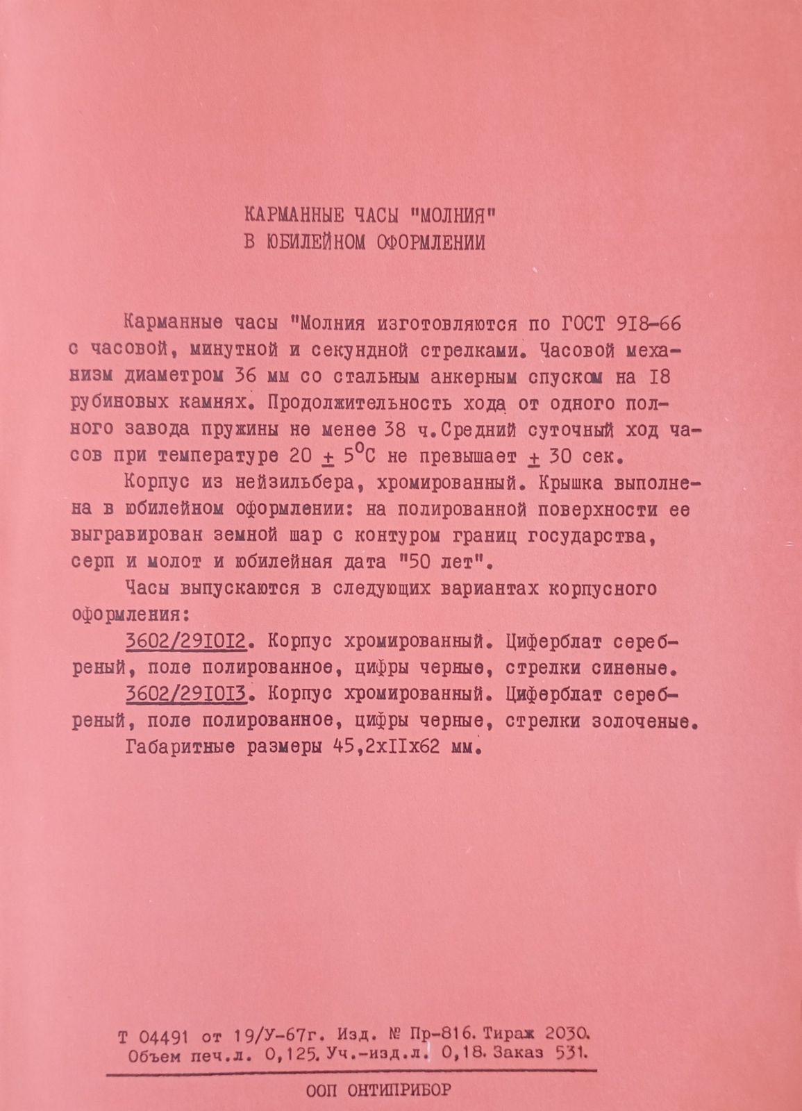

В библиотеке нашёл интересную информацию за 1967 год. Молнии с одинаковой юбилейной крышкой, но с разными циферблатами.

2 часа назад, vilos сказал:
О спасибо большое, значит все основные оформления могли быть с 50 лет октября! Фух, теперь уменя точно есть два оформления из трех 😆
vilos
1 час назад, granton сказал:
Я знал, что эта инфа пригодится )). Кстати, уже позже обратил внимание, что и корпуса разные.

Эта "Молния" повышенной точности хода с микрорегулятором.
